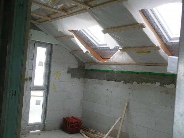

    117.jpg Dazu noch Untersparrendämmung und dann die GK Platten Grün. Freitag ist Termin mit Gu, Gutachter, und Trockenbauer.

    Offensichtlich auf unverputztem Mauerwerk abgeklebt = nicht zulässig, an trempel mit Klebeband auch nicht zulässig

    Hallo auch nicht mit dem passenden Kleber unter der Folie ? Ist so ein blaues Zeug.

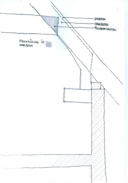

    folie am rolladenkasten anschliessen, rolladenkasten liegt in sparrenebene, was bleibt noch als querschnitt für den ringanker? mich schüttelts, wenn ich so etwas sehe!

    ich meinte nicht das fenster, sondern das was über dem fenster gebaut ist und hätte gebaut sein müssen.

    ja - und genau dieser aufbau schliesst an einer aussenwand mit fenster, rolladenkasten und ringanker an.

    Rolf was meinst du der ringanker wäre zu klein? Versteh es nicht der geht deutlich weiter und ist gedämmt oben.

    So hab bim Hersteller geschaut die Folie darf mit dem blauen Kleber auf Mauerwerk und Beton geklebt werden.

    wenn der ringanker so verläuft, wie es in der skizze dargestellt ist und über den rolladenkästen weiter als sturz konstruiert ist, dann ist der ringanker durch den rolladenkasten - graue schraffur - unterbrochen oder gestört. auf dem foto ist der weitere verlauf des ringankers parallel zum sparren im ansatz zu erkennen. danach müsste er weiter nach oben gehen und dann horizontal über den fenstern weiter angeordnet sein.

    Ja, das ist OK , die Folie muß halt mit eingeputzt werden .

    So Termin ist rum Kompletter Rückbau Trockenbau... Dämmung und Dampfsperre neu. Dazu Detailänderungen die der Gutachter festlegt. Überwacht und dokumentiert das Komplett.

    ich denke der Einwand von Rolf ist mehr als berechtigt.
    Hattest Du nicht für den Rohbau eine öbuv Sachverständige aus MA zur Überwachung am Start ? Zeig' doch mal ein Foto von aussen aus der Rohbauzeit , wo man sieht wie weit der Rolladenkasten über dem bodentiefen Fenster in der Giebelwand in den Ringanker einbindet.

    Der Ringanker geht weiter über den Rolladenkasten. Das ist ok. Mich hat eher der schlampige Dachaufbau verwundert. Naja bin froh das der Gutachter so durchgegriffen hat. Muss auch mal meinen GU loben der hat das ganze ja veranlasst.

    So als Ergänzung: Derjenige der die Dämmung im Dach verbaut hat ging das Material an der einen Gaube aus und hat dann die Wolle die in die Trockenbauwände kommt genommen... Ich war fassungslos. Dazu 2 Stellen mit falschem Aufbau der Dampfsperre und ein paar Details. Der Gutachter (vereidigt mit eigener Firma im Stukkateurbereich) hat da echt gut durchgegriffen. Er überwacht jetzt Rückbau und Neubau. GU zahlt die Maßnahme.
    Umso mehr kann man nur raten so oft wie möglich selber am Bau sein und immer eigenen Sachverstand auch wenn es erstmal Geld kostet.
    Achja die Dampfsperren Kleber eines Markenhersteller haben sich fast ausgelöst und sind total rissig. Hersteller ist informiert und bekommt eine Probe.
