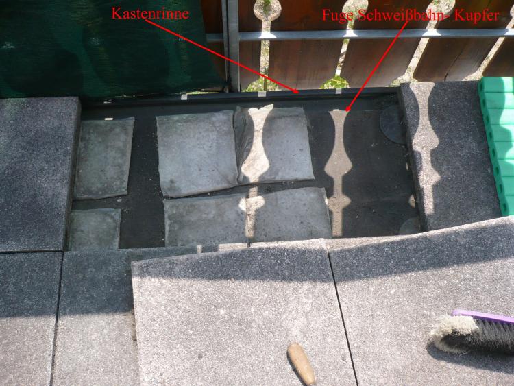

    auf meinem 25Jahre alten Balkon sind als Bodenbelag Terassenplatten 400x400mm, darunter 3 Lagen Schweißbahnen, darunter Dachpappe. Seitlich und hausseitig ist eine Kupfereinfassung, vorne eine Kupfer-Kastenrinne mit Befestigungslappen, an der sie auf darunter liegendes Holz angeschraubt wurde. Über den Befestigungslappen wurden die Schweißbahnen gelegt/geschweißt. Die Verbindung --- Schweißbahn und Befestigungslappen der Kastenrinne--- hat sich gelöst (vermutlich Frost), so das Wasser zwischen rein kommt und an der Fassade abläuft.
    Gibt es eine Kartuschen-Kleber, den ich satt zwischen Schweißbahn und Befestigungslappen einbringen könnte? Platz zwischen den Balkonbrettern und dem Schlitz --- Schweißbahnüberlappung und Befestigungslappen der Kastenrinne--- beträgt ca 100mm, so das ich den Kartuschkleber mit einem flexiblen Schlauch auf der Kartuschenspitze gut einbringen könnte.
    Schweißen möchte ich aufgrund der engen Platzverhältnisse,der Brandgefahr und des nicht mehr vorhandenen Bitumen möglichst nicht.
    Wäre sowas geeignet oder gibbet Besserers? http://www.ebay.de/bhp/bitumenkleber
    Erfahrungen?

    versuch es mit flüssigabdichtung, ist aber nix für diy.

    das wir uns richtig verstehen, es geht nur um die Fugenabdichtung/-verklebung zwischen Schweißbahn und Befestigungslappen der Kastenrinne. Die Fläche selbst sollte noch dicht sein.
    Meinst Du, die Flüssigabdichtung ist besser für diesen Zweck, wenn ja, welche?

    Bitumenbahn ca 5 cm kürzen, mit MEK-Reiniger alles in dem Bereich reinigen und dann einen Streifen Flüssigkunststoff mit FLeeceeinlage aufbringen.´. 20 cm breit, 10 auf den Bitumen, 10 auf das Blech und in die Rinne.
    Einkomponentigen Materialvorschlag bekommst du per PN...

    1973rd: glaubs mir... Ich weiß was ich mache, es gibt Dinge in meinem Leben, von denen habe ich Ahnung...
    Und es gibt Materialien in der Welt, die haben sogar für genau DEN Zweck eine Zulassung! Flüssigkunststoffe können mehr als man oft meint wenn man das richtige Material zur richtigen Zeit anwendet...
