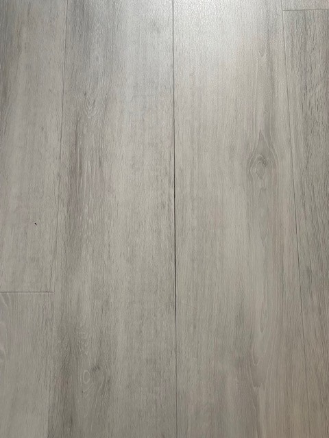

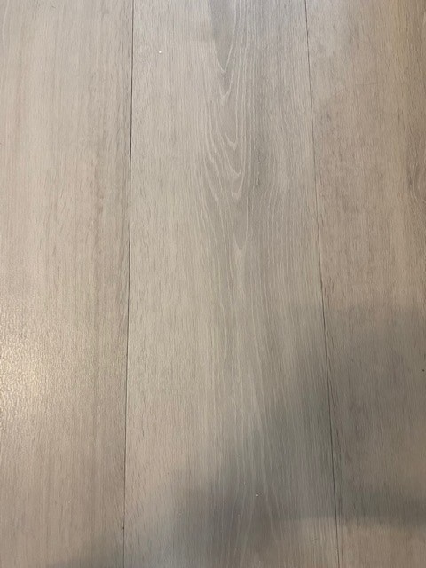

    Liebe Leute,
    hier mein 1. Beitrag - no na ned mit einem Anliegen :hammer:
    im Herbst haben wir unseren Parkett + Fließen mit einem klebenden Vinylboden überarbeitet.
    Fließenfugen mit Fliesßspachtel dann mit Nivelliermasse den "alten Boden" bearbeitet. Danach wurde der Boden mittels Kleber befestigt.
    Seit kurzem entstehen div. Fugen zwischen den Brettern, siehe Fotos.
    Wodurch entstehen diese? Bzw. wie können diese verhindert werden - vor allem, damit sie nicht größere / breiter werden?
    Danke im Voraus an alle, die mir Tipps geben können :bounce:

    Sind die Klick-Verbindungen aufgegangen oder sogar gebrochen? Entstehen tun die vermutlich durch Unebenheiten im Untergrund. Evtl. auch durch fehlende Randabstände?

    Ich hab es so verstanden, dass der Vinylboden verklebt wurde. Es ist also kein Klick-Vinly mit Trägerschicht sondern nur ein wenige mm dünner Vinylbelag, der verklebt wurde.

    genau - kein Geklicke. Ist geklebt.
    Untergrund wurde, vor dem Auftragen des Kleber, mit einer "Schleifmaschine" bearbeitet und sollte ziemlich eben sein.

    Kann es sein, dass die betroffene Fläche starker Sonneneinstrahlung ausgesetzt war?
    PVC wird bei der Herstellung von Folienbahnen gestreckt. Dieser Zustand wird beim Abkühlen eingefroren. Wird aber eine Temperatur erreicht, bei der PVC (Vinyl) erweicht, versucht es wieder den Zustand vor der Dehnung anzunehmen, zieht sich also zusammen.

    Korrekt. Vinyl schrumpft durch Wärmezyklen.

    Ich befürchte, wir haben ein paar Mal unseren neuen Dampfreiniger auf maximaler Stufe gehabt um den "neuen" Boden auch wirklich mal richtig gereinigt zu haben.
    kann es daran liegen?
    Randabstände sind allerdings auch kaum vorhanden - kann dies zu Problemen führen? Wenn ja, kann ich im Nachgang noch etwas dafür tun?

    @derWiener Treten die Fugen denn erst auf, nachdem ihr mit eurem Dampfreiniger drüber gegangen seid? Dann ist das wohl der Grund.
    Vinyl wird schon bei relativ niedrigen Temperaturen weich und heißer Wasserdampf dürfte da nicht förderlich gewesen sein.

    Ein Dampfstrahl (Wasserdampf) bringt Oberflächen durch Kondensation von Wasser sehr effizient auf recht genau 100 Grad Celsius (bei üblichem Luftdruck). Das reicht, um PVC zu schrumpfen.
    Wegen sommerlichen Lufttemperaturen muss man sich aber selbst nach der Klimakatastrophe noch keine Sorgen machen, nur direkte Sonneneinstrahlung ohne ausreichender Kühlung auf der Unterseite wäre ein Problem, aber bei verklebtem Belag werden sicher keine zu hohen Temperaturen erreicht.
