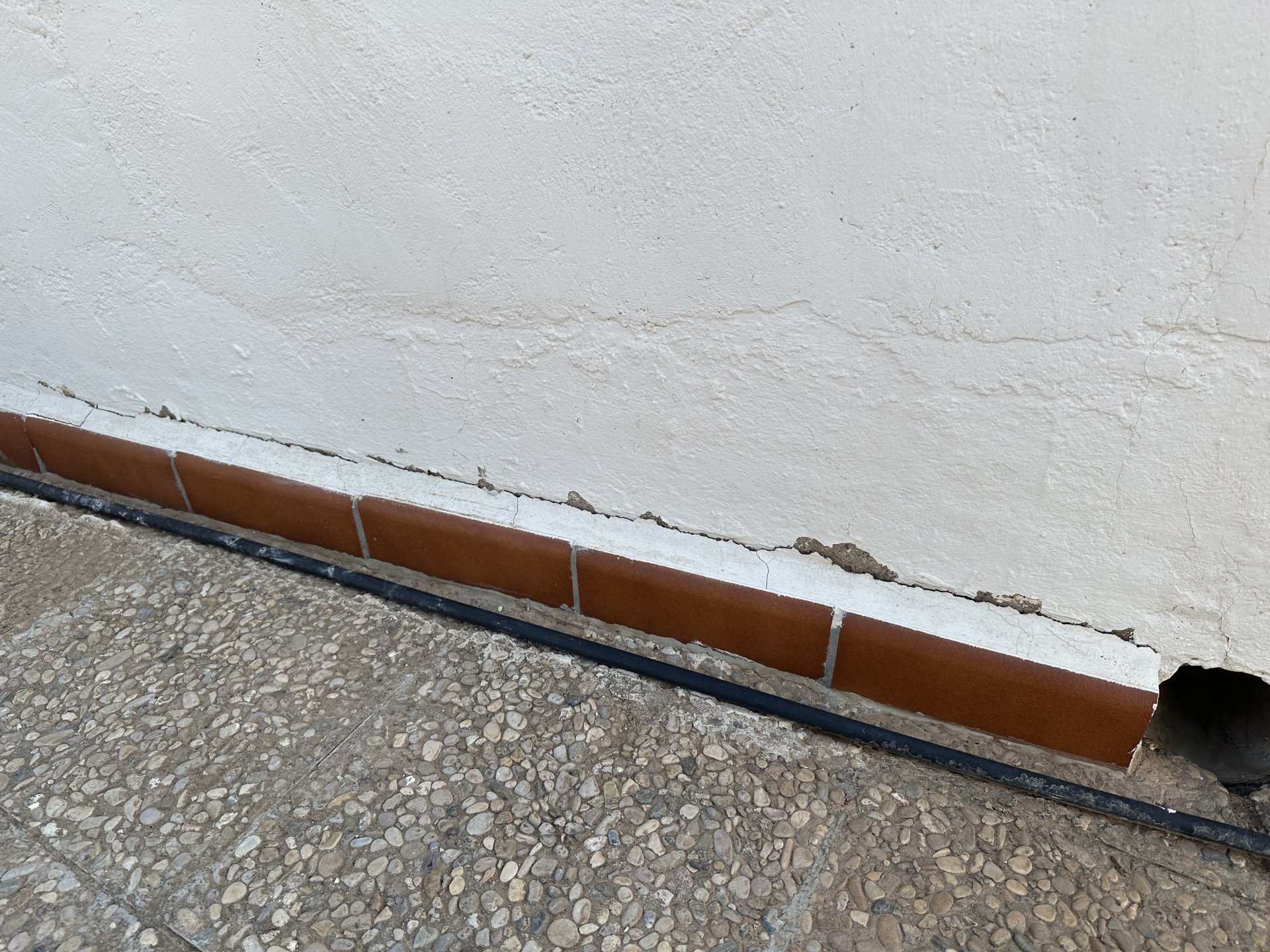

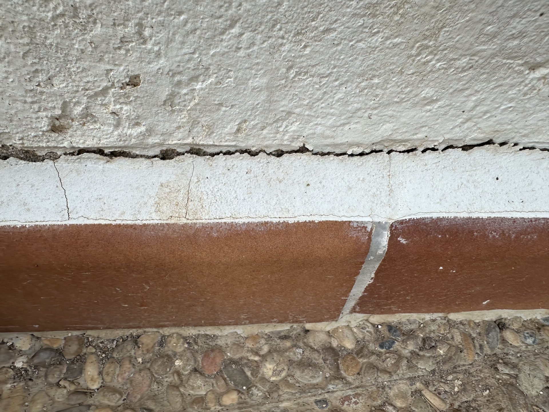

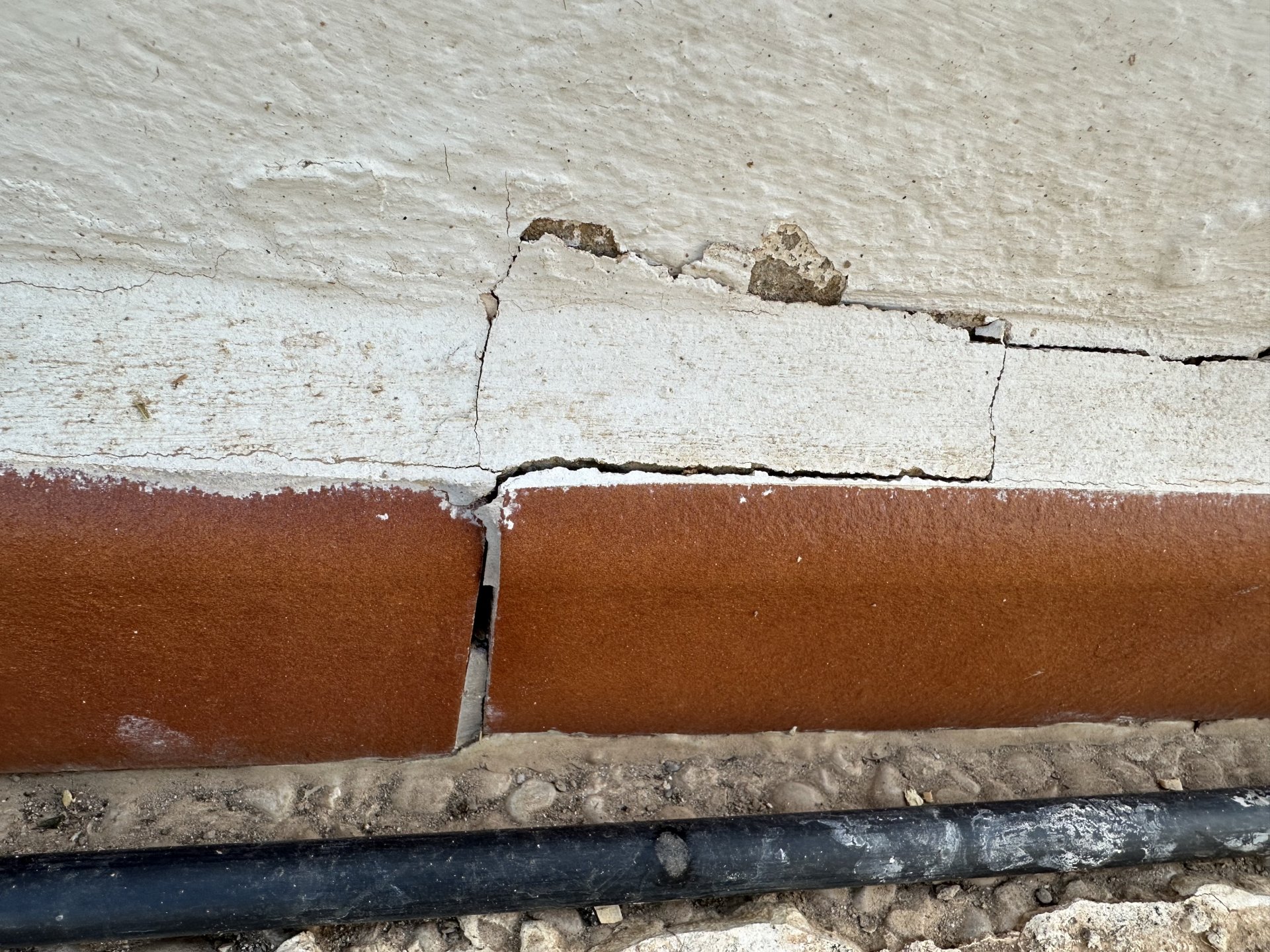

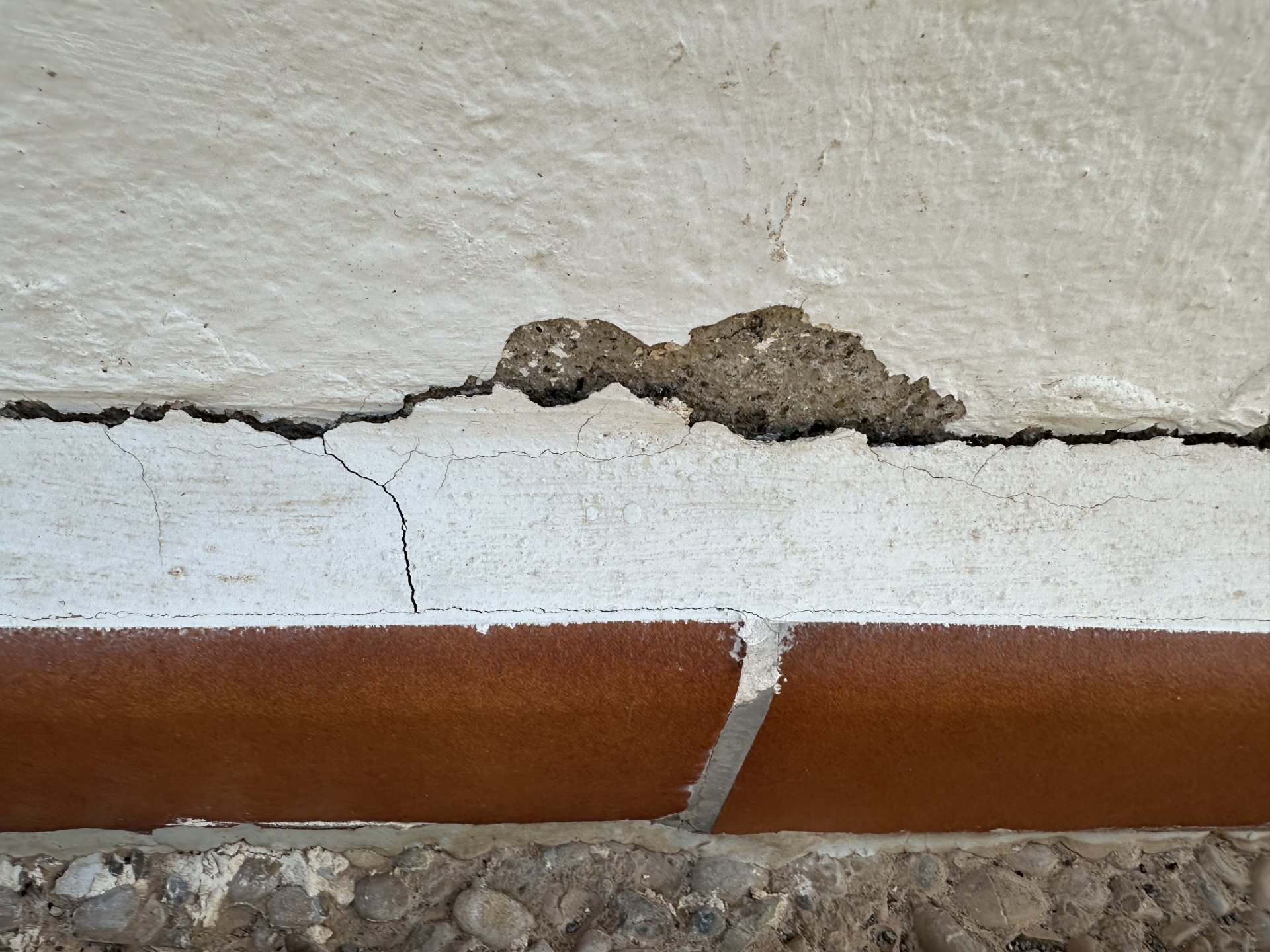

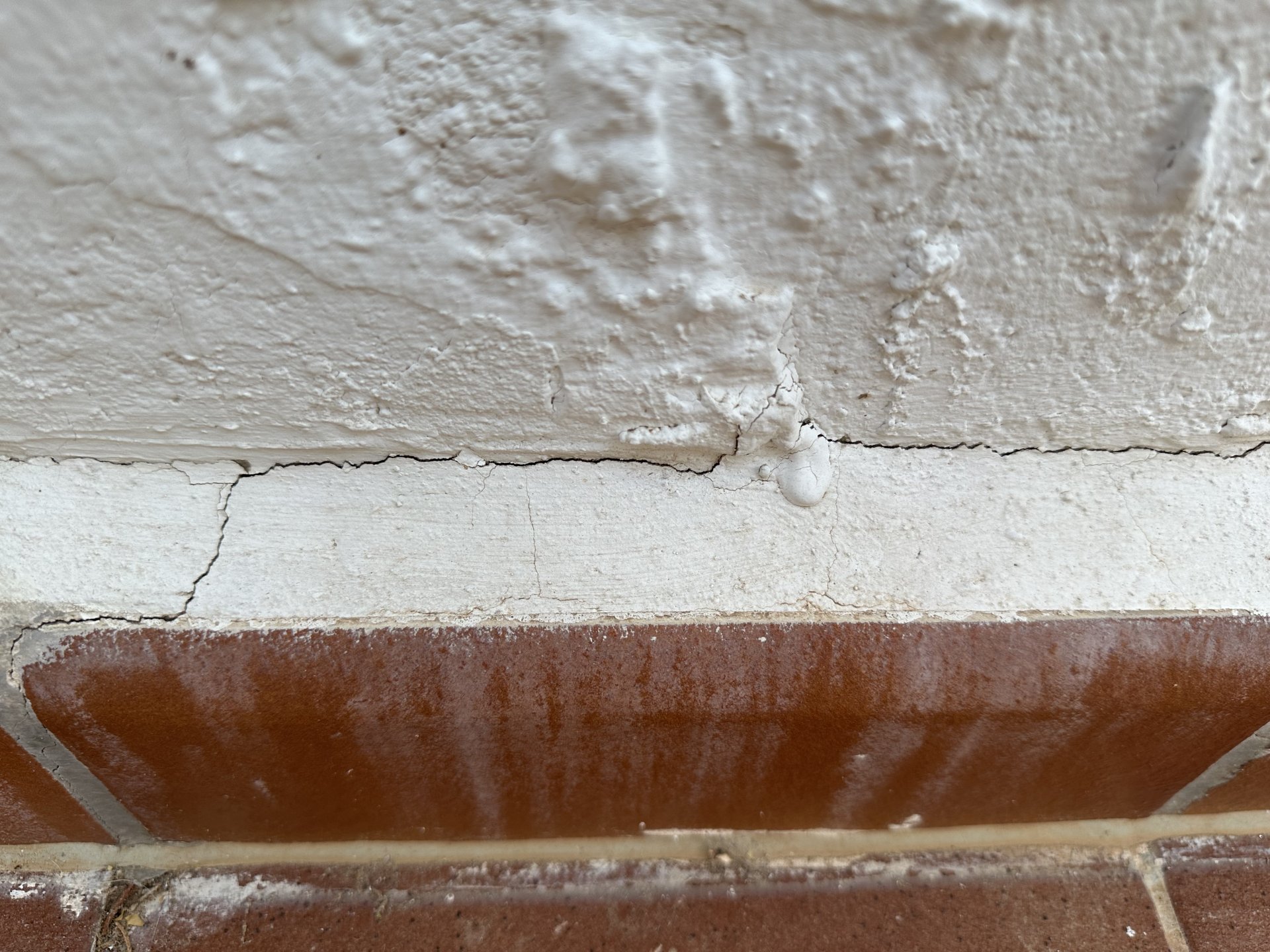

    Hallo in die Runde,
    Ich bin am Verzweifeln:
    Es geht um einen Terasse, die sich in Andalusien befindet. Sockelfliesen, die die sich um die Terasse an Hauswand und Mauer befinden, wurden im letzten Jahr erneuert, da sich Risse zwischen Wand/Mauer und Sockelfliesen gebildet hatten. Es wurde Flexkleber und auch Flexfugenmasse verwendet. Der Kleber ist teils recht dick verwendet um massive „Unebenheiten“ auszugleichen.
    Nun das Problem: die Risse sind wieder da und ich habe keine Erklärung und bekomme auch vor Ort keine. ‍♂️
    Habt ihr eine Idee, was die Ursache sein könnte und was ich tun kann? Mehrere Fotos zeigen die Risse.
    Vielen Dank vorab, für die Unterstützung!
    Marco

    Es scheint so als wenn die Gehwegplatten die Sockel mit runter ziehen oder durch Spannungen wegdrücken. Die Fuge zwischen Platten und Sockel muss frei von Kleber sein und anschließend flexibel ausgeführt. Könnte aber auch allgemein an der schlechten Haftung liegen, da evtl nicht grundiert wurde oder der Putz nicht mehr ausreichend tragfähig ist.
