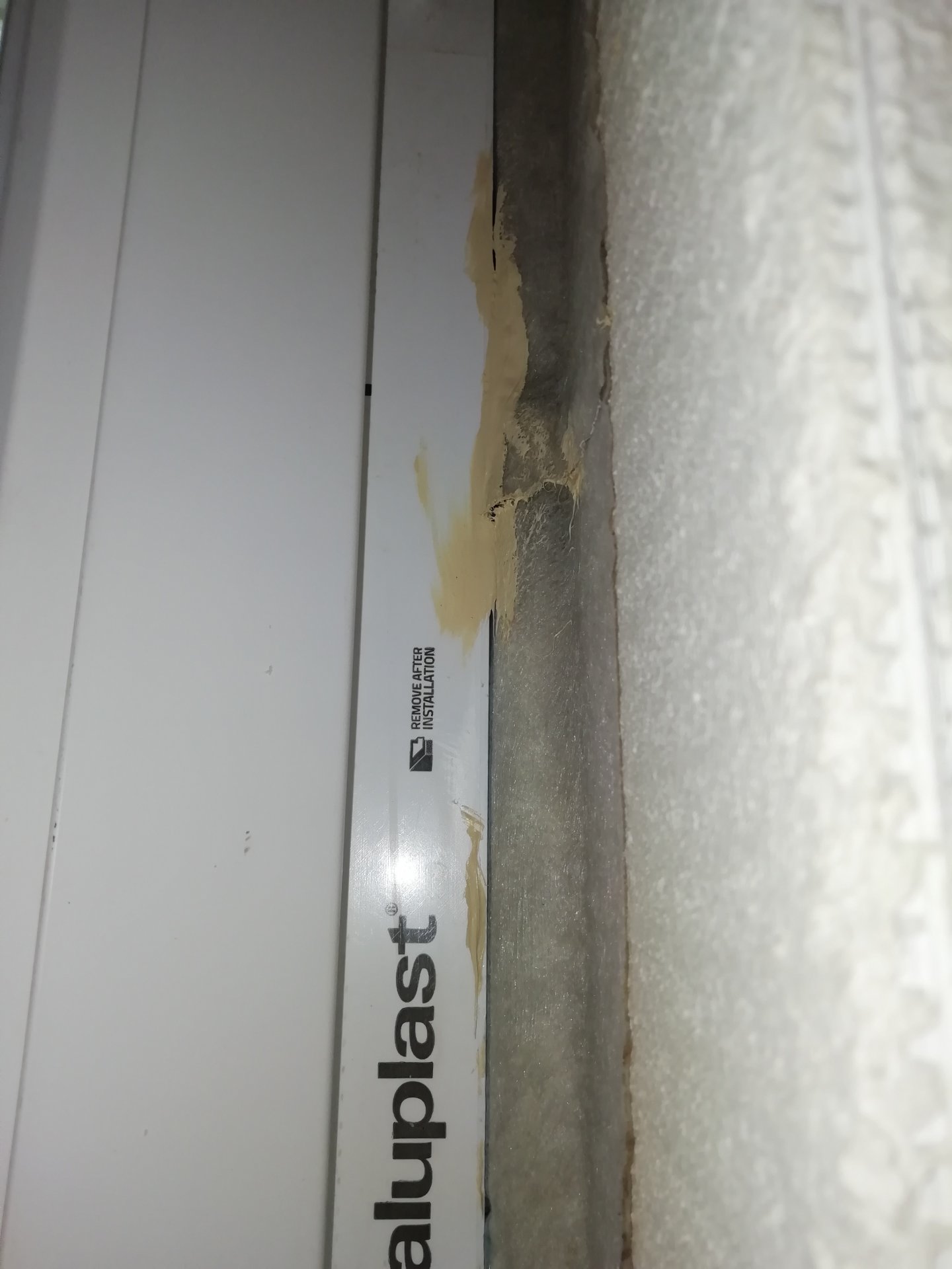

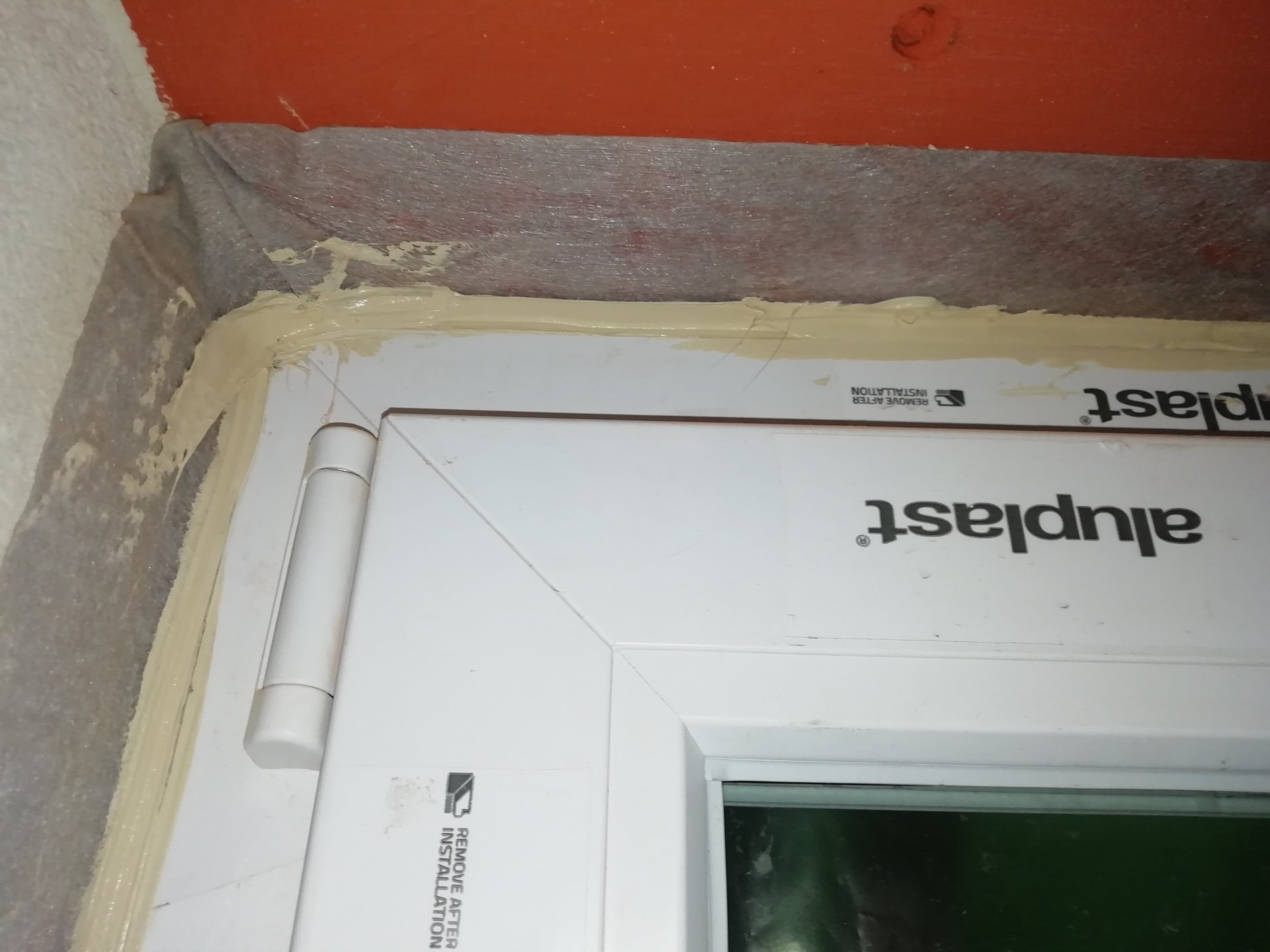

    Hallo liebe Experten,
    Ist eine großzügige Verwendung von Kleber und das Flicken von Fensterdichtbändern noch eine fachgerechte Montage nach RAL?
    Vielen Dank!

    Das ist Baumurks !
    Was soll die Schmiererei auf dem Rahmenprofil ?
    Wenn dort die Laibung noch beigeputzt werden soll ,hält da keine Anputzleiste.

    Wozu soll den der Kleber überhaupt sein? Das Dichtband ist doch normalerweise selbstklebend.

    Wurde wohl mangelhaft verklebt und ist abgerissen, eingerissen etc.

    Ja so war es. Ich habe nun leider keine Ahnung ob es trotzdem RAL konform ist, bzw. wie man das ohne kompletten Fensterausbau beheben kann. ..

    Man könnte den Versuch starten nochmal eine Lage Dichtband über die defekte Lage zu kleben .
    Ist aber nur eine Notlösung .
    Hat das eine Firma gemacht oder DIY ?

    Wurde so von einer Firma gemacht. Die hatten Probleme mit den von ihnen verwendeten Dichtbändern.

    RAL sieht anders aus. Sollen sie die richtigen Dichtbänder verwenden oder Kombri-Band. Ihr Problem.
    Baumängelanzeige mit Fristsetzung; keine Zahlung leisten.

    Das ist auch ohne RAL Pfusch (nicht fachgerecht).
    Egal ob RAL oder nicht, wenn ich etwas verbaue, so muss ich es fachgerecht verbauen.
    Ich kann nicht einfach dann sagen, naja jetzt ist es zerrissen und kleberverschmiert und dann erfüllt es halt keine RAL aber passt schon. Ne ne , so läuft das nicht.

    Vielen Dank für die Antworten. Der Fenstermonteur hat die Fensterbänder inzwischen ausgetauscht. Nun gibt es womöglich ein anderes Problem, aber ich mache hierfür einen neuen Thread auf.
