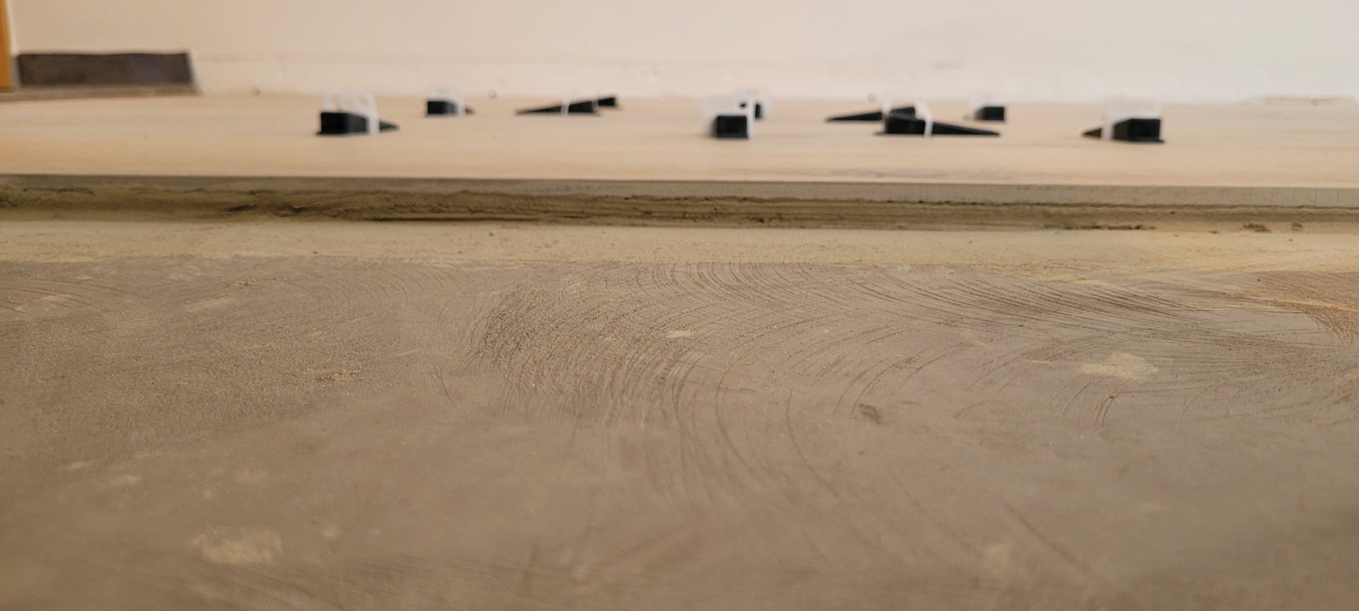

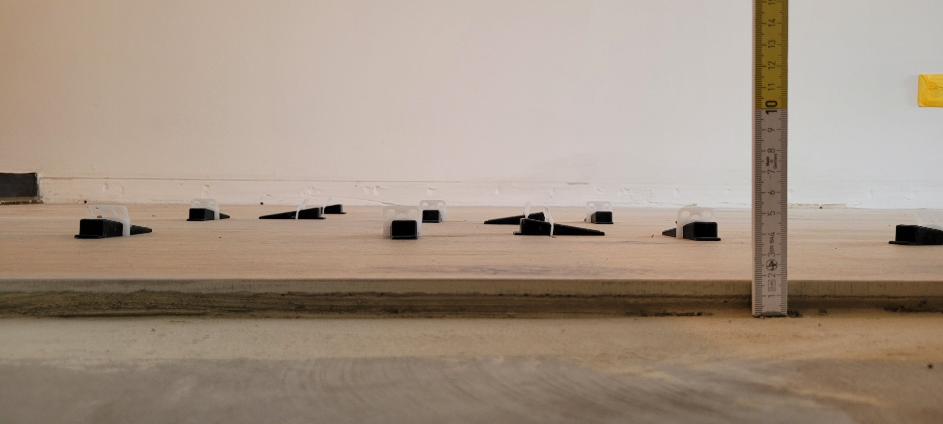

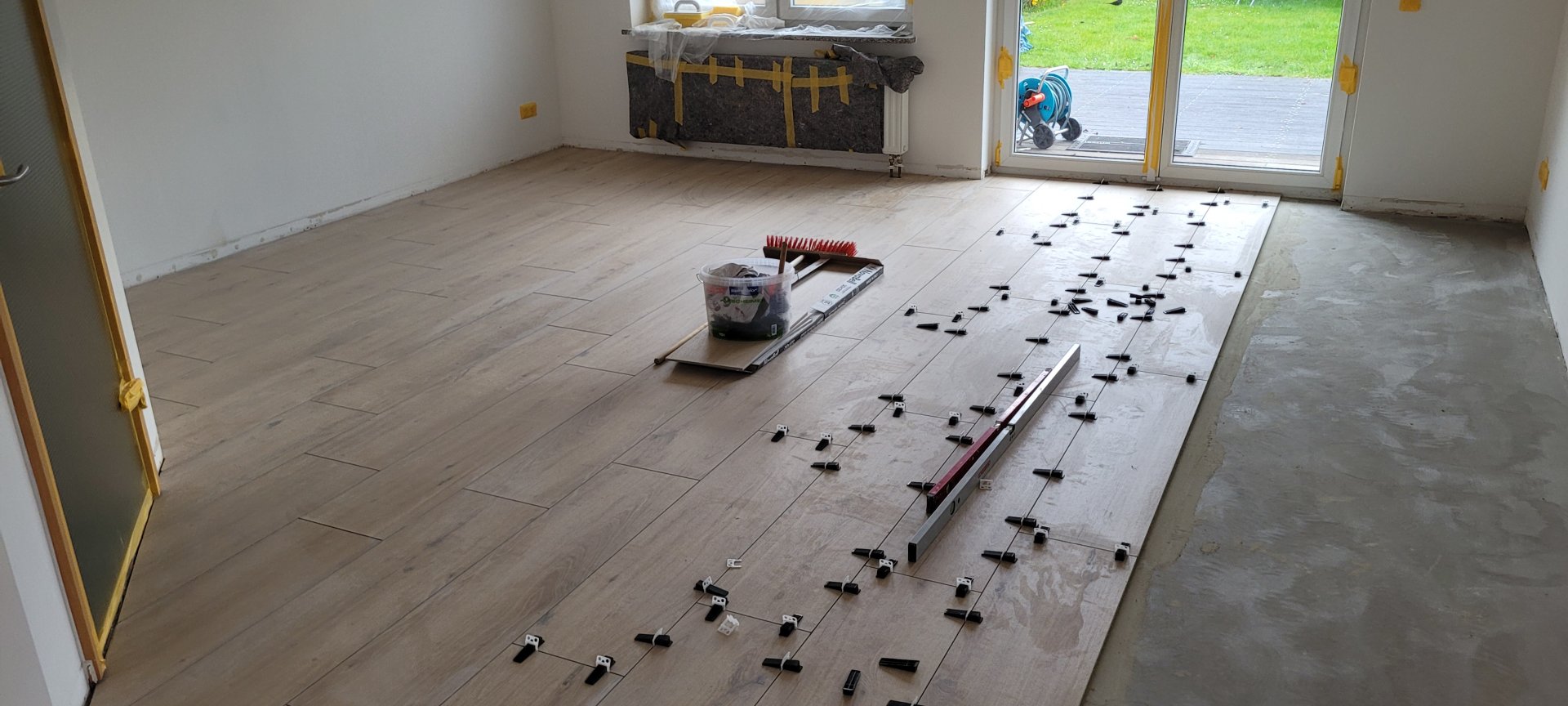

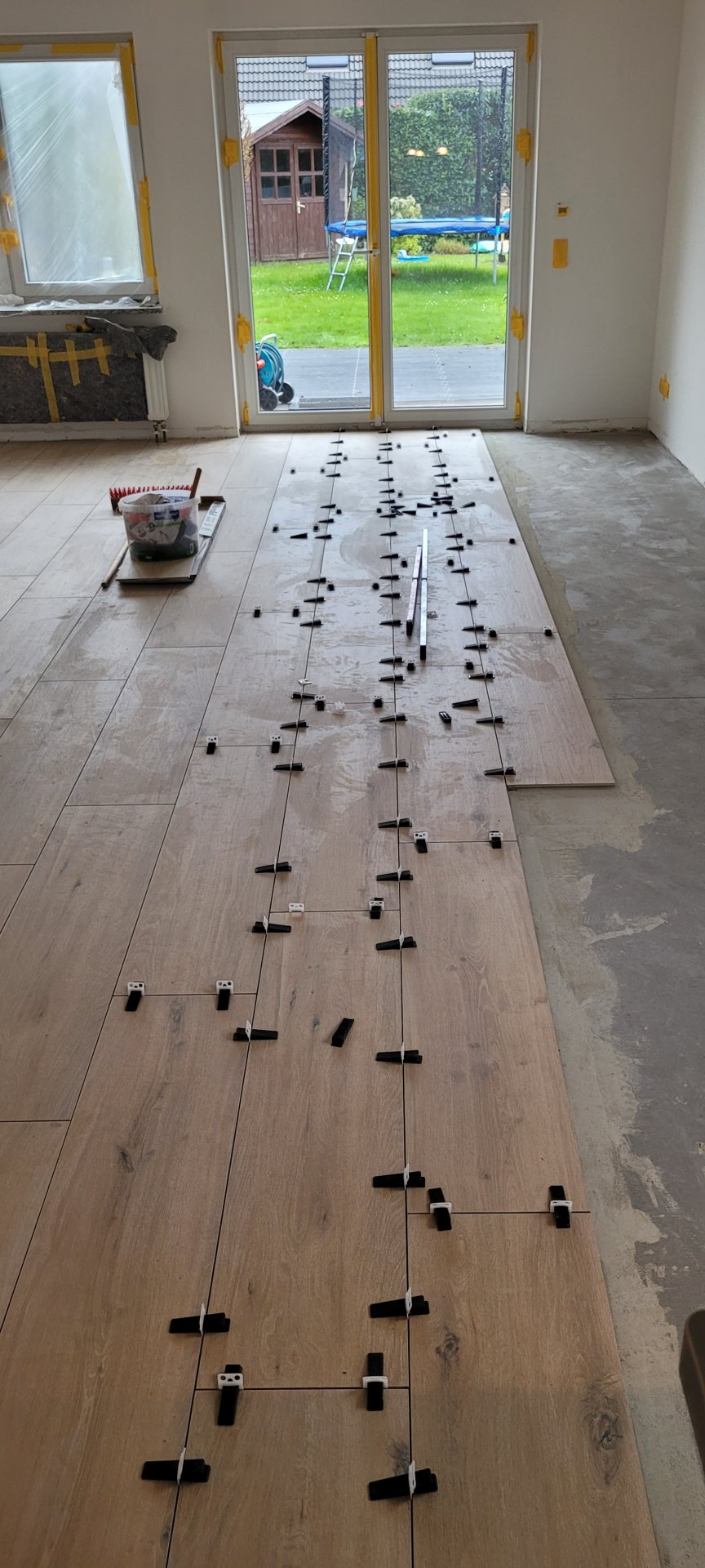

    bei uns werden momentan Fliesen in der Größe 120×30 mit PCI FT Klebemörtel im Wohnzimmer verlegt.
    Bei dem Fliesenkleber ist eine Kleberbettdicke von 1-5 mm angegeben.
    Heute ist mir aufgefallen, dass der Fliesenleger seine Technik verändert hat. Vorher hatte er den Klebemörtel nur auf den Boden verzahnt und die Fliese ins Kleberbett gelegt. Kleberbettdicke 5 mm. Nun hat er Boden und Fliese mit dem Kleber bestrichen. Die Köeberbettdicke ist nun 10mm.
    Jetzt habe ich Sorge, ob der Kleber auf Dauer überhaupt hält, wenn er 5mm zu hoch gespachtelt wird.

    Das hätte er von Anfang an so ausführen sollen - Floating Buttering nennt sich diese Verfahren, du schreibst leider nichts zur Zahlung oder Größe, wenn 6 oder 8er Zahnung und diagonal gezogen passt es noch mit der Stärke des Bettes.
    Falls du nachgemessen hast , weise in jetzt auf die mangelnde Ausführung hin und falls der Estrich / Boden zu ungleichmäßig ist , so wird halt vorher ausgeglichen aber nicht mit PCI FT !FbHz darunter ?

    In der Realität erreicht man selbst mit 12+4er Zahnung noch nichtmal die 5mm Schichtstärke.

    Er arbeitet mit einer 10er Zahnung.
    Am Boden zieht er den Kleber waagerecht, auf der Fliese dann senkrecht. Eine Fußbodenheizung haben wir nicht.
    Was kann denn passieren, wenn er weiterhin mit dem Klebemörtel auf 10 mm Klebedickschicht arbeitet?

    Zeig mal ein Bild davon.

    Da ist jede Menge Luft unter. Im Buttering Floating Verfahren darf nur in eine Richtung aufgezogen werden. 10er Zahnspachtel ergibt im 45° Winkel 5mm Zahnung und da es ein Zahnspachtel ist, ergibt das zusammengepresst max. 2,5mm. Also zusammen höchstens 5mm Schichtstärke. Und auch mit Nivelliersystem müssen die angedrückt und Vollflächig verklebt werden. Es muss nicht zwingend was passieren, da hab ich schon schlimmeres gesehen aber Fachgerecht ist das nicht.

    Was würdet Ihr jetzt machen?
    Ich sehe doch richtig, dass die Klebebettdicke 10 mm aktuell ist, oder?

    Das kannst doch nur du sehen/feststellen, indem du an verschiedenen Stellen nachmisst.
    Das Bild mit dem „Meter“ zeigt wieviel (8mm)? Die Perspektive täuscht.
    Ich würde erstmal die Fliese exakt messen, dann kannst du bequem von Fliesenoberkante bis Boden messen - abzüglich Fliese.
    (ein echter Profi legt die Fliesen ohne diese Abstandshalter…)

    Nichts. Es wurde zwar nicht Normgerecht bzw. nach Herstellervorgabe gearbeitet, Normen sind aber eben keine Gesetze und müssen nicht zwingend eingehalten werden, es sei denn es wurde vertraglich vereinbart. Die Gewährleistung beträgt 5 Jahre, was auch reicht, denn wenn in der Zeit keine Schäden auftreten ist die Wahrscheinlichkeit gering, dass hinterher was passiert.
