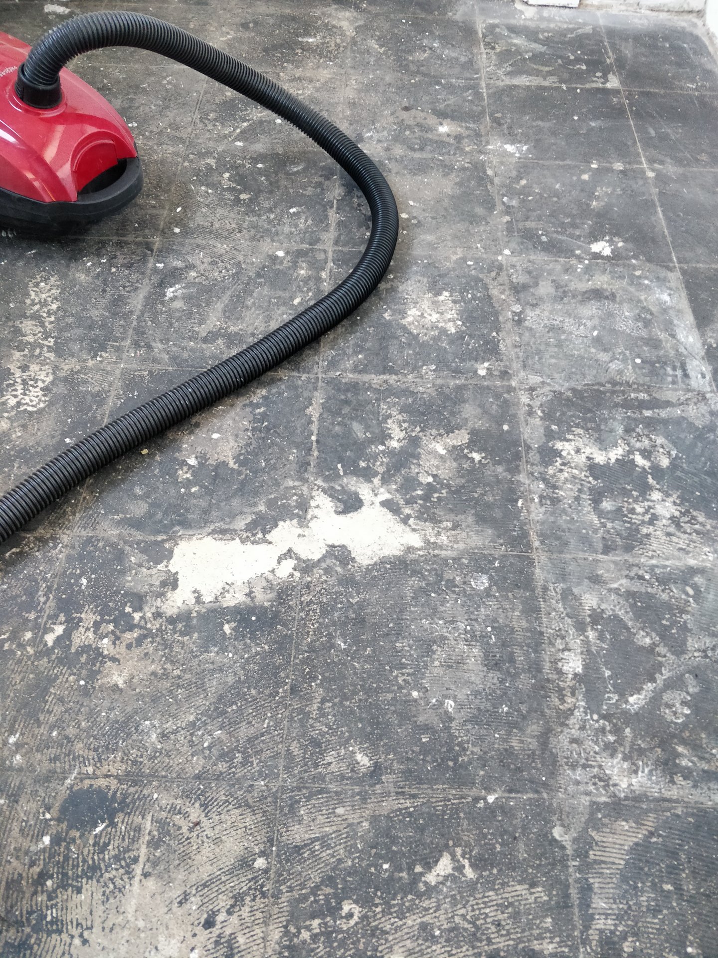

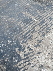

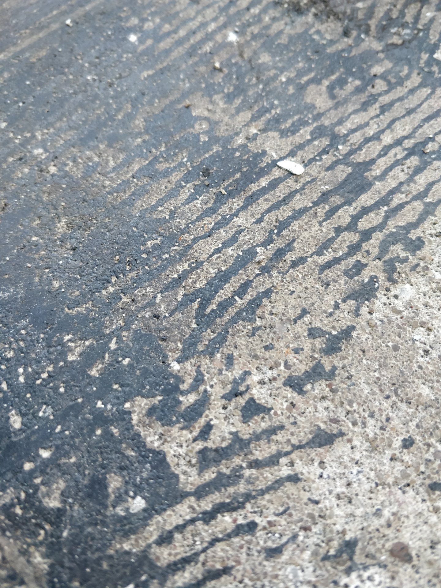

    Was kann ein geschultes Auge zu diesem Boden sagen?
    Sind das etwa Kleberreste von diesen Asbesthaltigen PVC Platten? Kann man das irgendwie selbst entfernen oder muss ich dafür eine Spezialfirma für tausende Euro engagieren?
    Zunächst war der Plan diesen Raum zu fliesen. Nun tendiere ich ja dazu diese Rückstände einfach drin zu lassen und eine OSB3 Platte+PVC Rollware drüber zu legen. Ist das gesundheitlich bedenklich?
    Schonmal danke vorab.

    Das geschulte Auto benötigt zusätzlich noch ein „Elektronenmikroskop“ und Labor um Asbest zu erkennen . Also entweder Probe entnehmen und einschicken oder einfach weiterarbeiten

    Asbestuntersuchungen kosten ab etwa 35,-€.
    Wenn du nicht dran rumschleifst ist das nicht gesundheitsschädigend und du kannst jeden beliebigen Belag aufbringen.
    Spachtelmasse zB mit Ardex absprechen

    Wer hat denn den alten Boden rausgerissen?

    Was heißt jeden beliebigen Belag? Fliesenkleber würde darauf nicht vernünftig halten oder?

    Als ich die Wohnung gekauft hatte war ein Laminat drüber. Wer die Platten vorher rausgerissen hatte weiß ich nicht.

    Asbest-Überdeckung und -Versiegelung sind verbotene Tätigkeit (gemäß GefStoffV)

    Vorsicht, nicht dass du hier in die Planungsverantwortung genommen wirst und am Ende die ganze Asbestbeseitigung zahlst.
