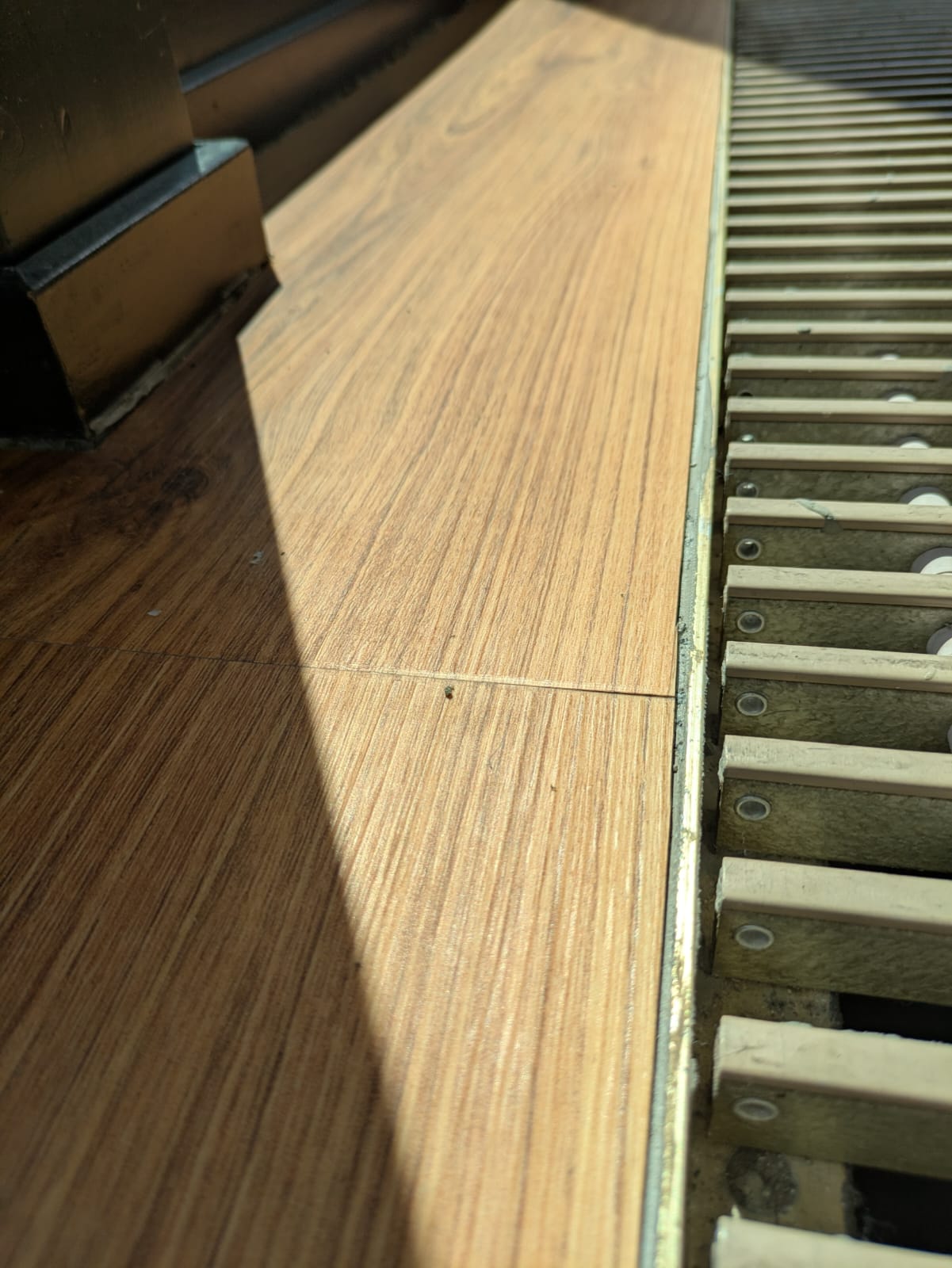

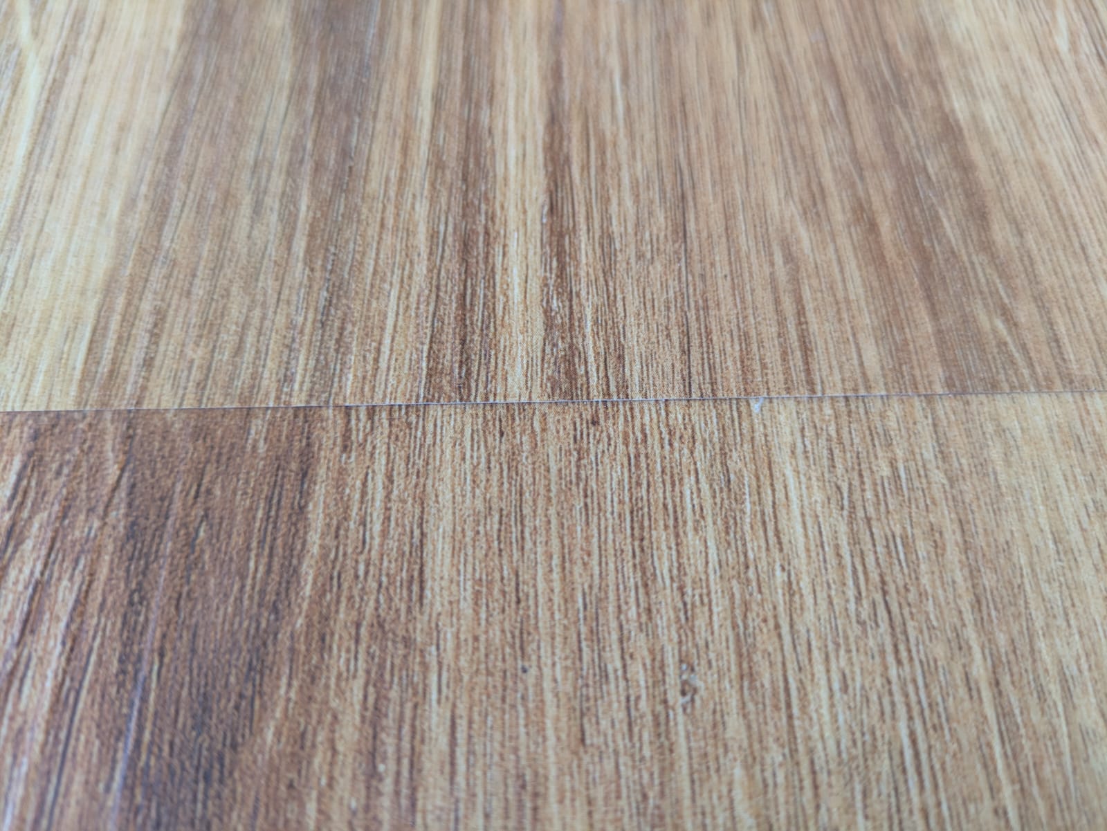

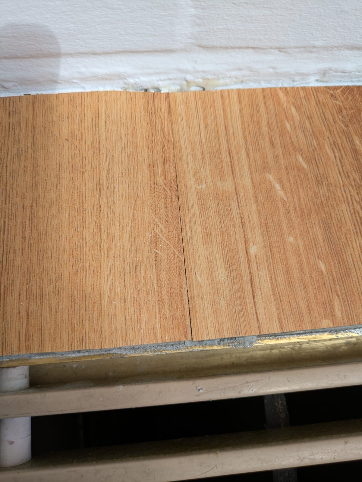

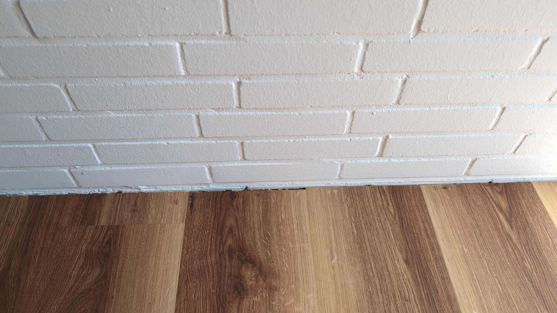

    Moinsen an Alle,
    wir haben kürzlich ein Unternehmen mit der Verlegung eines Klebevinyls für unser Wohnzimmer beauftragt. Beim Aufmaß haben wir verabredet, dass der Boden rundum plan mit Silikon versiegelt werden soll. So war das vorher auch gelöst und das hat uns gut gefallen.

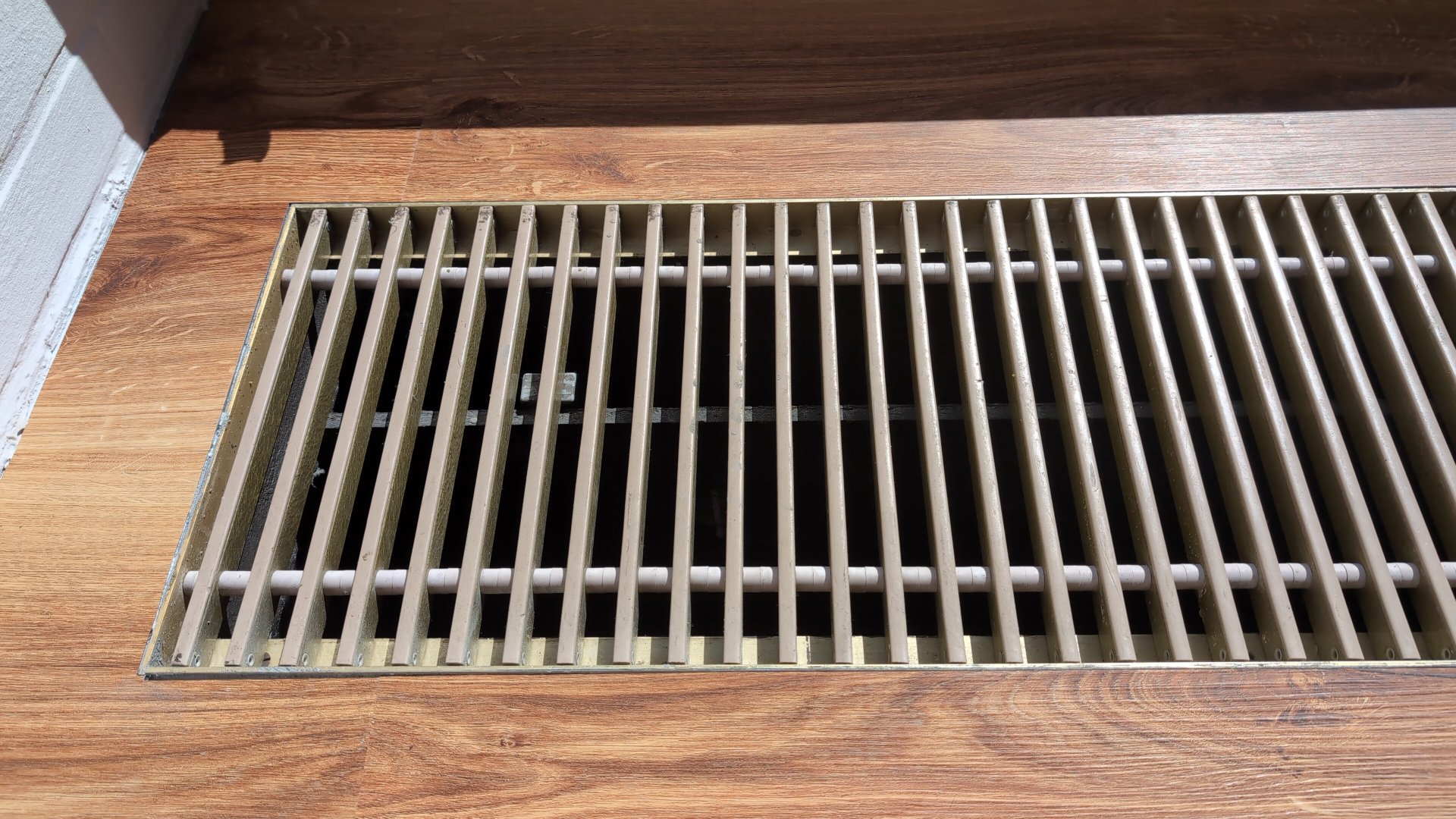

    Nun hat der Handwerker die Dielen aber nicht gleich beim verkleben in einer Flucht gelegt, sondern mit variablen Abständen, tw. schief, da er anders als besprochen, einfach eine normale Fuge ziehen wollte. Dann wäre das egal. Jetzt traut er sich an die Sache nicht mehr ran, da es im Nachgang schwierig sei das in einer Flucht zu kürzen. Er würde plan abziehen und meinte, die verschiedenen Abstände würde man nicht mehr sehen, was wir uns nicht vorstellen können. Wir haben auch noch zwei alte Radiatoren, wo das auch so gelöst werden sollte, aber auch hier hat er viel zu dicht gelegt und stellt sich nun quer. Anbei ein paar Bilder dazu.
    Daher die Frage, gibt es eine Möglichkeit das nun im Nachgang sauber zu kürzen oder müssen wir uns mit seiner Variante abfinden? Im Notfall würden wir auch versuchen das in Eigenregie zu lösen.
    Besten Dank und Grüße
    Robert

    Entweder Tauchsäge (allerdings min. ~10 mm Fuge zum Rand!) oder Multimaster. Gar kein Problem.
    Es gibt auch noch 'randnahe' Oberfräsen.

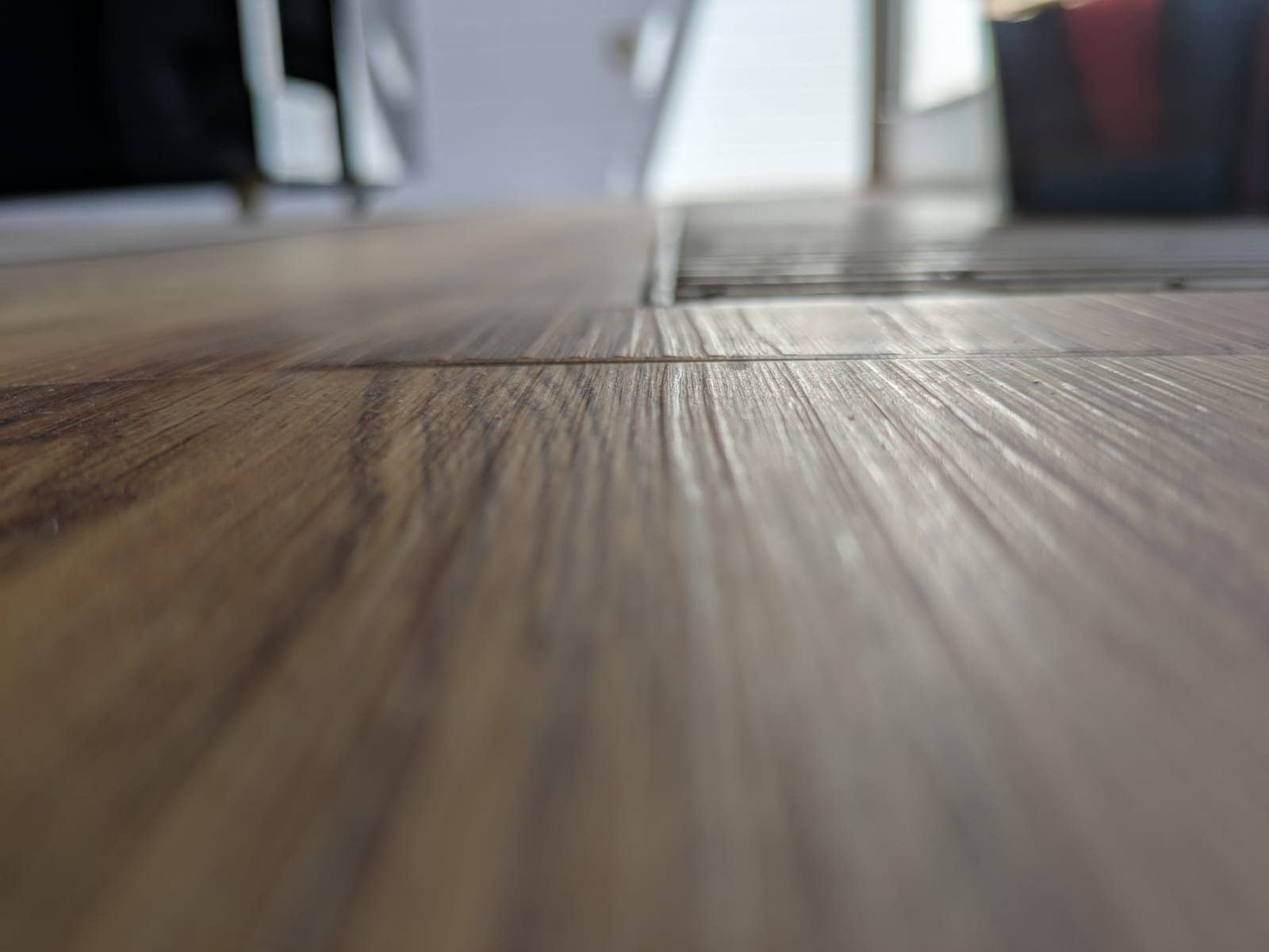

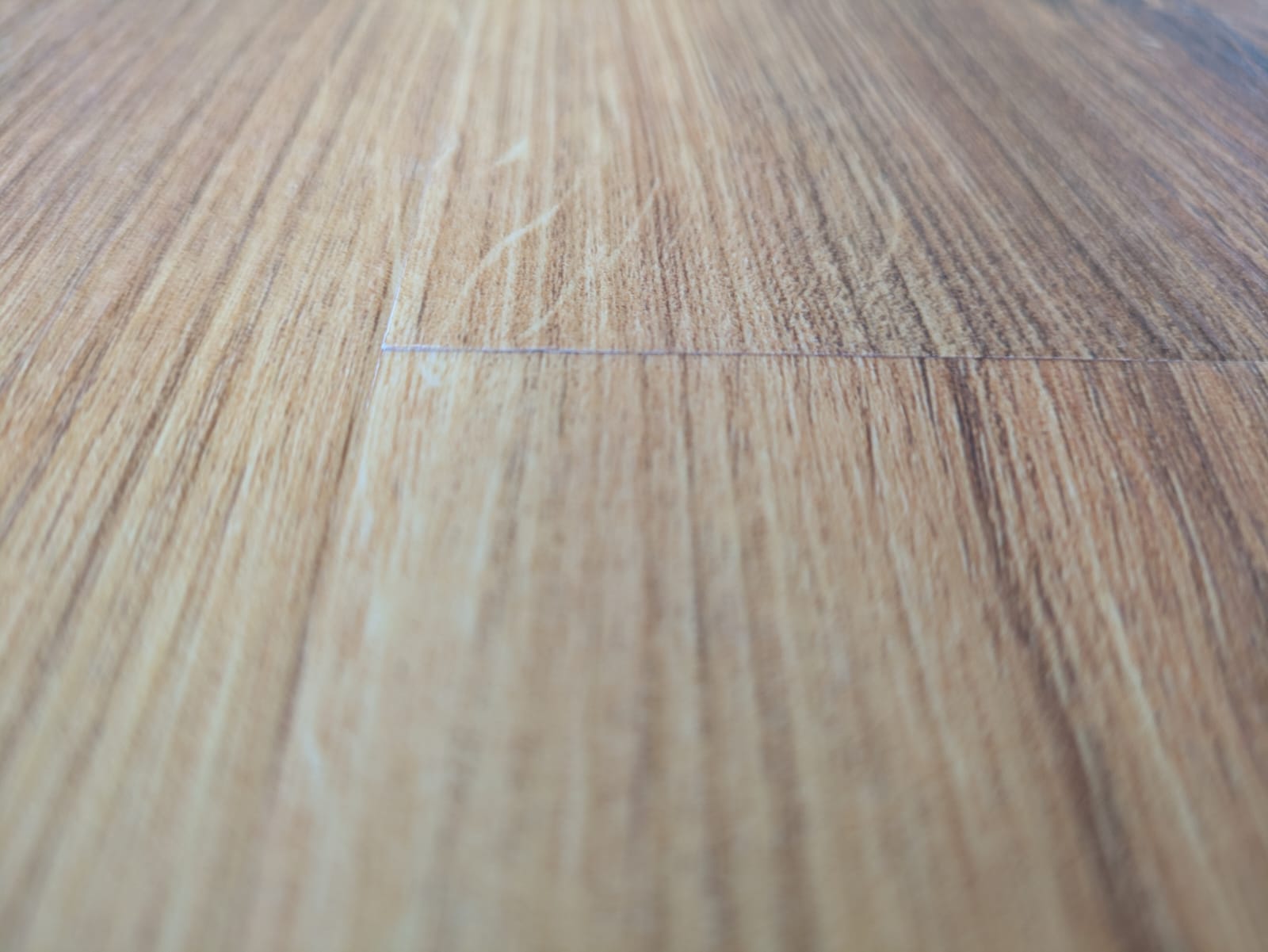

    nee nee, auf gar keinen Fall. Heuer mit dem Boss telefoniert und der will jetzt begutachten kommen. Hat aber auch schon durchscheinen lassen, dass es nun eventuell nicht mehr anders zu machen ist. Grundsätzlich denke ich, dass sie nicht geliefert haben wie bestellt und sie das richten müssen. Allerdings waren sie schon dreimal da und haben nachgebessert. Gestern war der dritte Termin und wir haben weitere Mängel gefunden, z.b. Dielen kleben nicht, da anwalzen nicht notwendig war, Spalte, Dielen liegen zu hoch, da nicht vernünftig geschliffen wurde usw. Mal sehen was da noch auf uns zu kommt. Der Hammer ist, dass der Typ der den Boden verlegt hat uns später sagte, dass er normalerweise nur Böden ausgleicht und Silikonarbeiten macht..

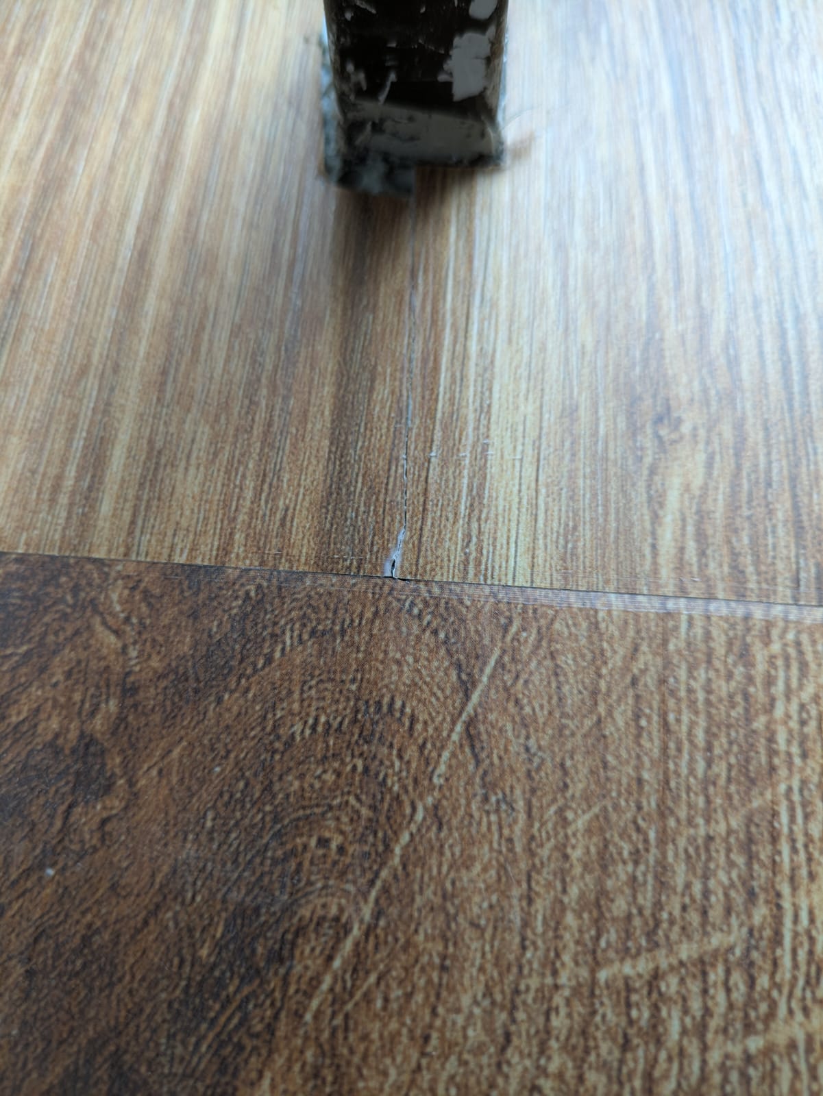

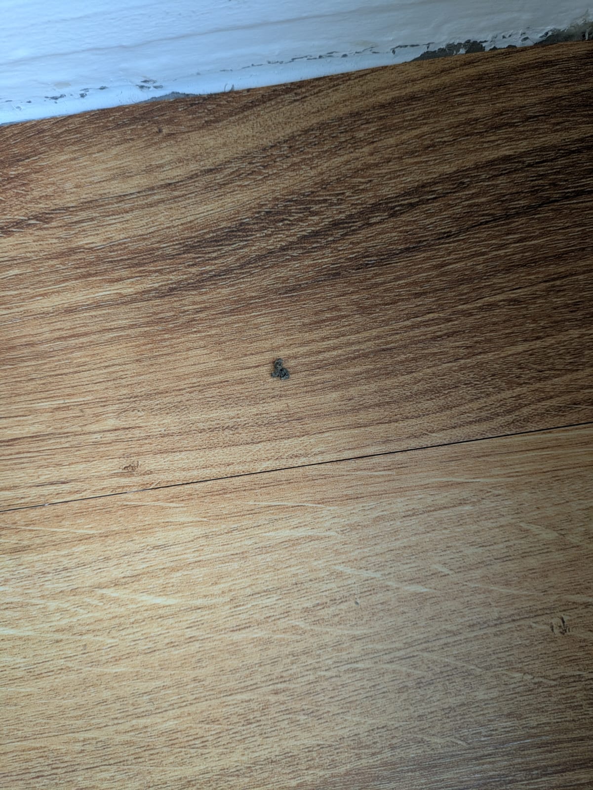

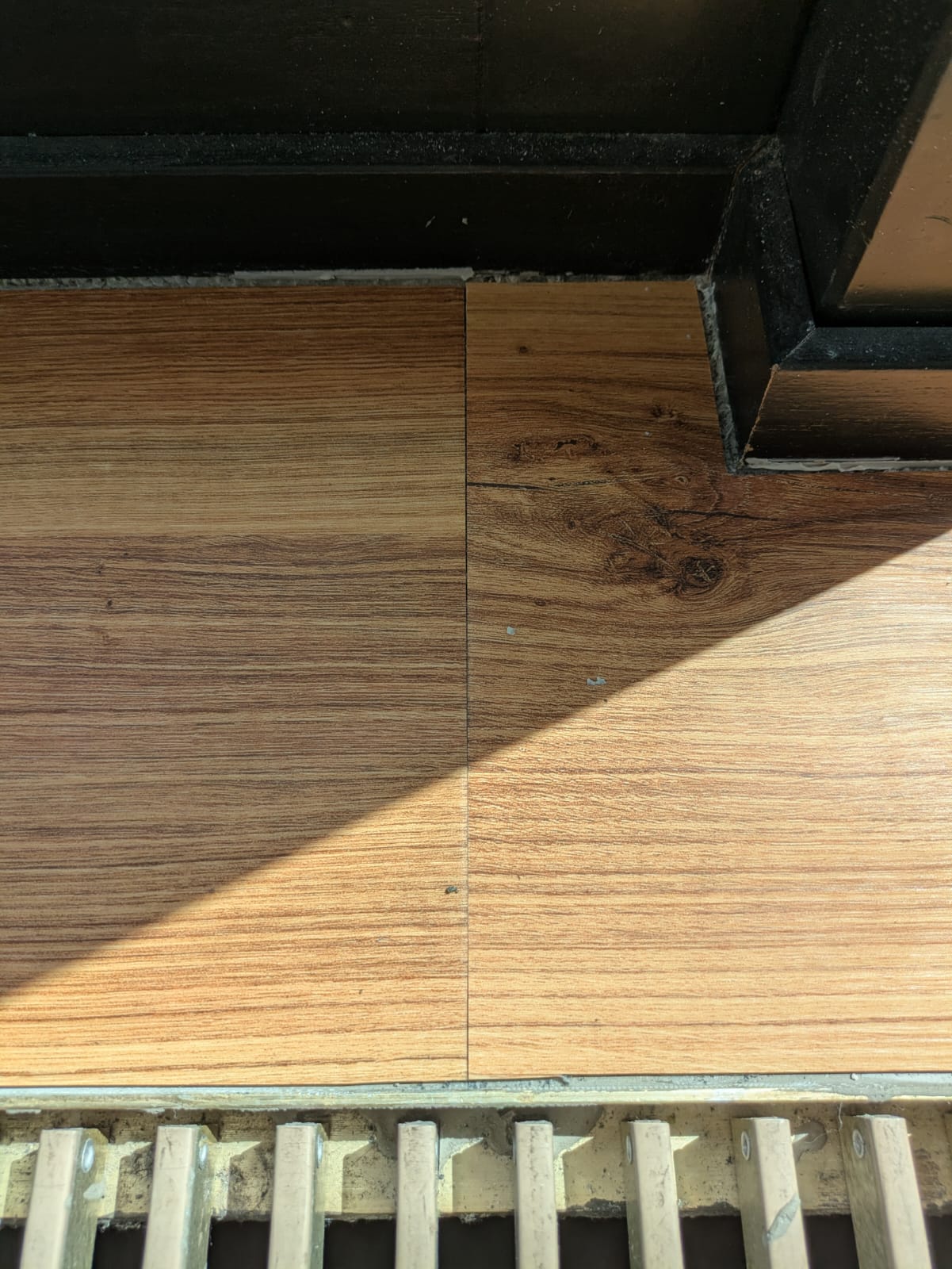

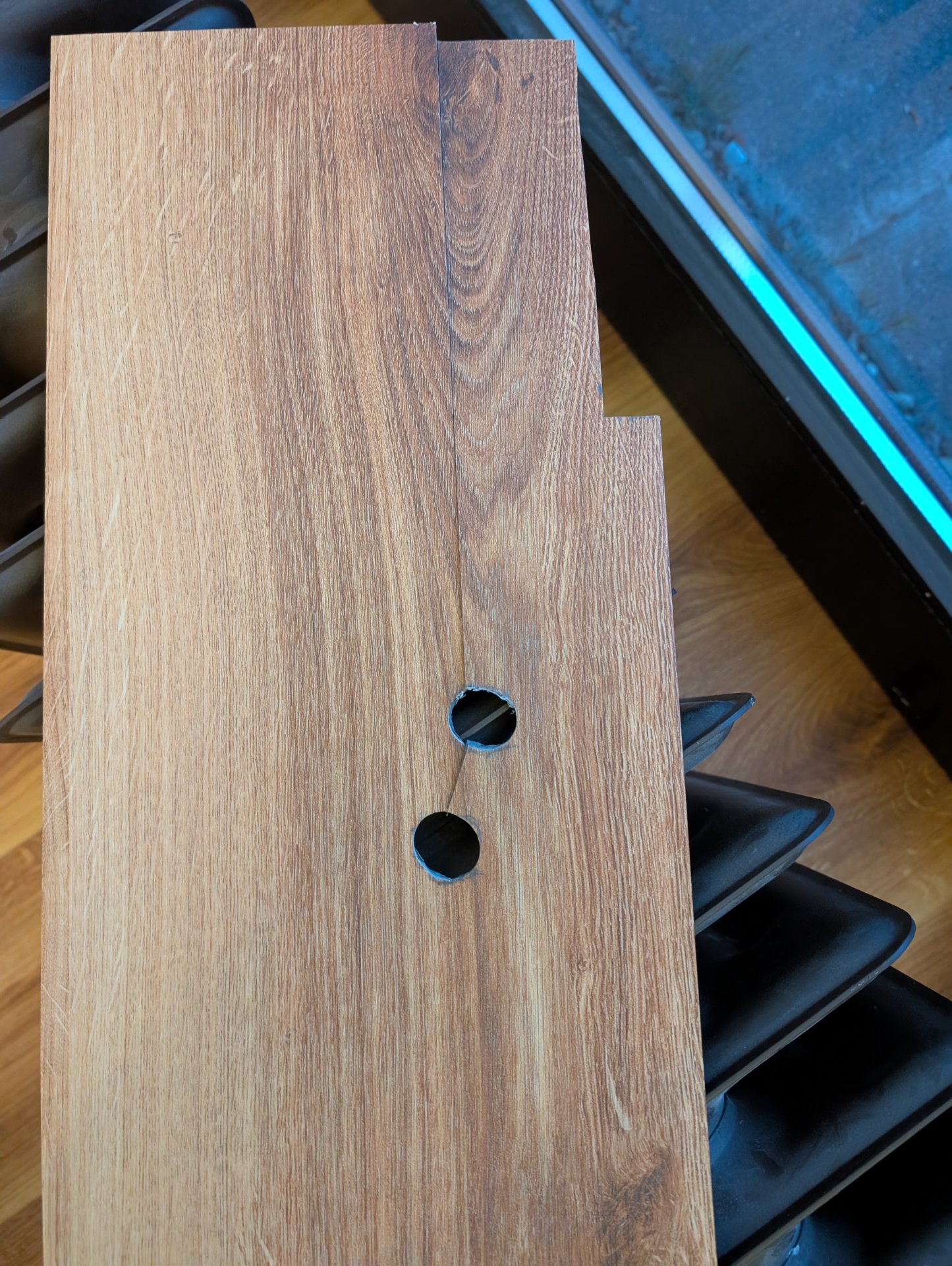

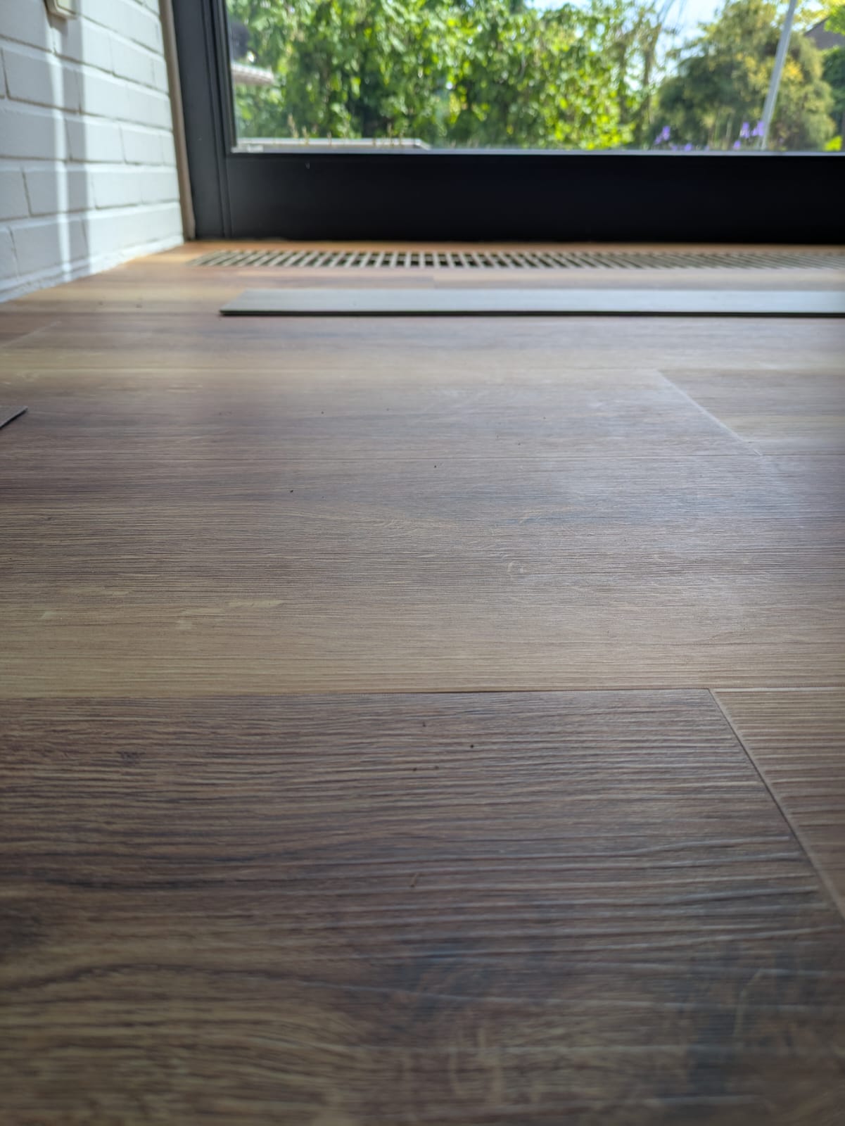

    Hier Mal ein paar Fotos von weiteren Mängeln. Was meint Ihr, nicht hinnehmbar unserer Meinung nach.

    Die sichtbare ungeschliffene Ausgleichsmasse neben den Gittern- meine Fresse, schämt sich der nicht? Alles andere zeigt auch nicht gerade hohe Sorgfaltigkeit. Unglaublich so etwas abzuliefern!

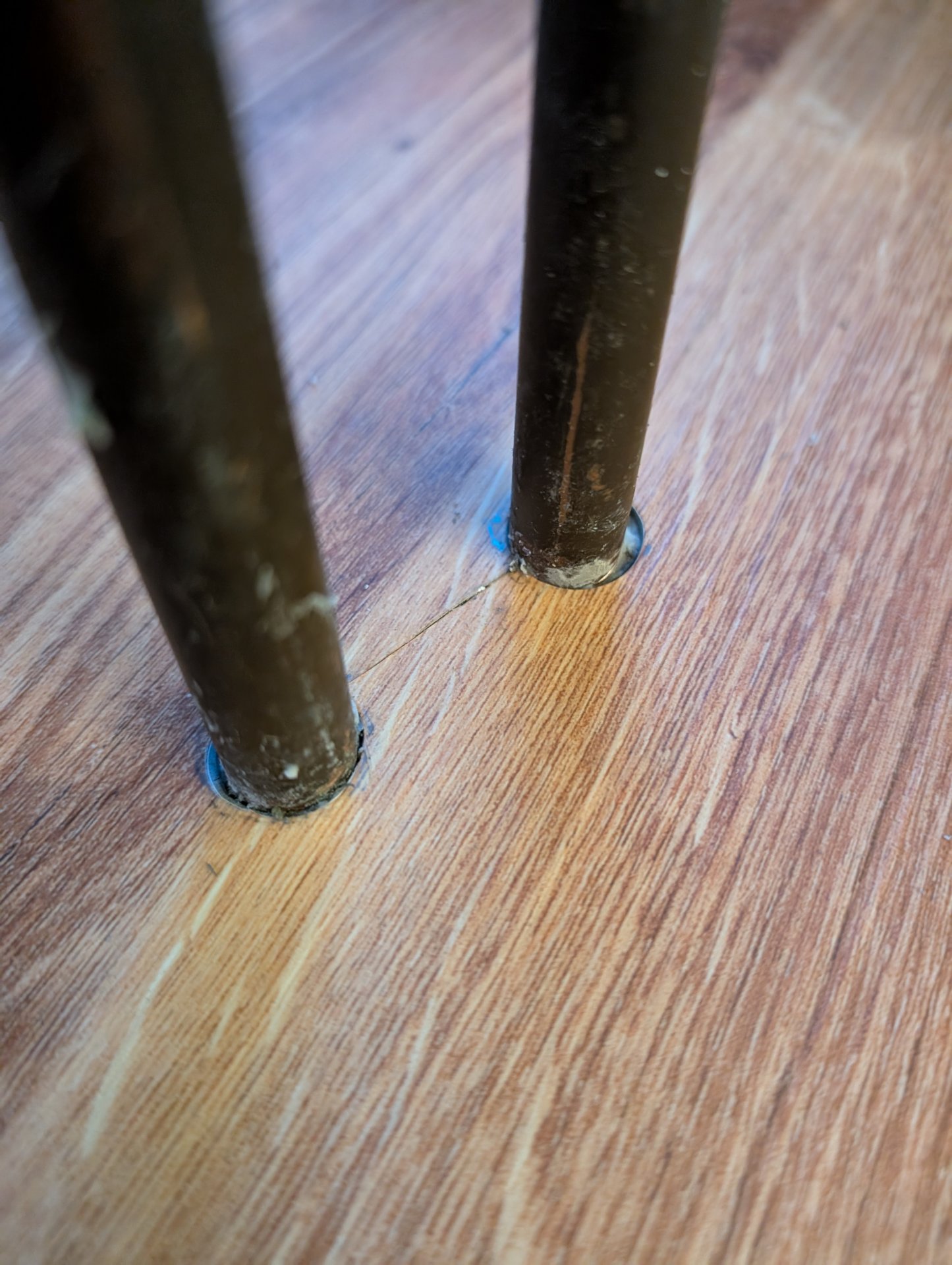

    Der gute Mann hat leider auch noch nichts von Anschlagwinkel, Forstnerbohrer, Zollstock oder Bleistift gehört. Er hat 6 Dielen an zwei Heizungsrohren verballert. Hatte das direkt reklamiert und Chef hat zugesagt, dass er das beim nächsten Mal richtig macht. Als ich das gesehen habe, hat mich der Schlag getroffen und ich war hart in meiner Handwerkerehre verletzt. Hier Mal Versuch 5 & 6.
