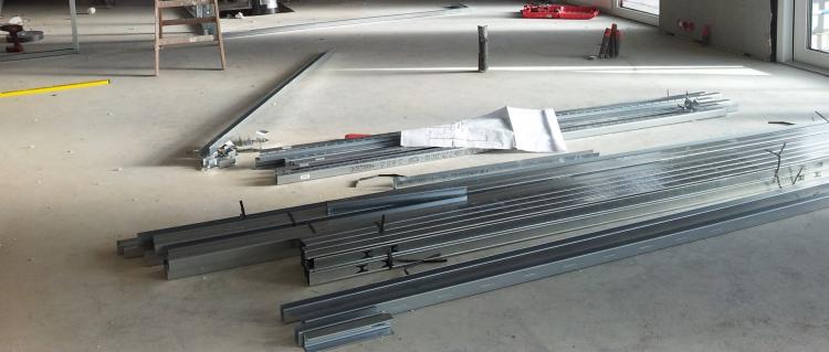

    Liebes Forum,
    wir haben ein dringendes Anliegen. Es geht um unseren Bodenbelag, der eigentlich schon seit einem viertel Jahr feststeht. Das Klebevinyl (2,5 mm) haben wir sorgsam ausgesucht. Doch nach einem Vor-Ort-Termin mit dem Bodenleger sind wir aus allen Wolken gefallen. Wir möchten im Januar einziehen und jetzt tut sich wieder das Bodenbelagsthema auf.
    Aufgrund von Betonkernaktivierung (oder -temperierung) haben wir in unserem EFH keinen Estrich, sondern einen flügelgeglätteten Betonboden, in dem die FBH verlegt ist. Auf diesen "topfebenen" Boden möchten wir das Klebevinyl vom Handwerker, bei dem wir auch den Belag gekauft haben, verlegen lassen. Nun kommt dieser - obwohl er die Info mit dem geglätteten Beton hatte - daher, und will den Boden quasi wieder zerstören, indem er mit einer "Stachelmaschine" abgekratzt wird, die umfassend gedämmte Bodenplatte (kein Keller) mit PU überzogen und dann grundiert wird, anschließend soll noch gespachtelt und geschliffen werden, damit es wieder eben ist. Ein ebener Boden wird also wieder eben gemacht. Das widerstrebt uns!
    Grund sei, dass der Hersteller des Multiflexklebers, den der Handwerker verwendet, nur auf gespachtelten Untergründe eine Garantie gibt.
    Ich habe bei meinen Recherchen von Grundierungen für nicht-saugende Untergründe gelesen. Könnten diese diese unsäglichen "Zerstörungsschritte", die der Bodenleger vorhat (teilweise) ersetzen?
    Seht ihr andere Möglichkeiten, auf flügelgeglätteten Boden Vinyl zu verkleben?
    Gibt es Kleber, die mit jenem Beton zurechtkommen?

    zementschlämme kann durch das flügelglätten an der oberfläche angereichert sein. die muss runter, sonst klebt nix.
    welche toleranzen habt ihr denn beim flügelglätten vereinbart? du wirst bei diesem dünnen belag jede kleine welle und delle im boden sehen. das wird schlimm aussehen.
    mit dem foto kann niemand etwas anfangen, wenn der boden voll gelegt ist!

    Und wie bekommt man die Zementschlämme runter? Nur so wie oben beschrieben und eben vom Bodenleger anvisiert?
    Zu Toleranzen kann ich keine Angaben machen. Jedoch ist mein Urteil, das des Architekten und des Rohbauers, dass der Boden total eben ist.

    zementschlämme bekommt man durch kugelstrahlen, fräsen, schleifen runter. muss man sich anschauen, welches verfahren anzuwenden ist.
    dass der boden total eben ist - tritt in der praxis ganz selten ein.
    räum den rohfußboden mal komplett auf, fege alles einmal fein durch und leg einen scheinwerfer direkt auf den fußboden, so dass der boden parallel abgestrahlt wird. dann siehst du, wie eben dein boden ist.
