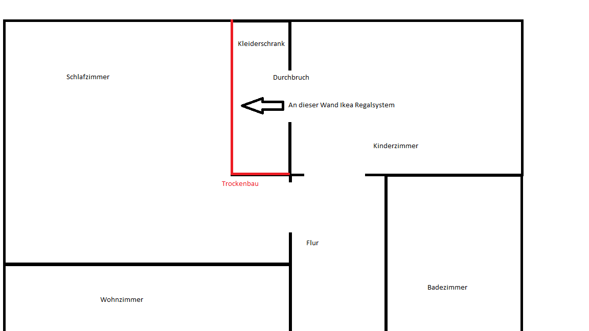

    unser Kinderzimmer ist sehr klein, daher wollte ich einen Durchbruch ( 80cm breit) machen und im angrenzenden Zimmer eine L-Wand aus Trockenbau stellen. Diese soll als Kleiderschrank dienen. Ich wollte das ganze doppelt mit 12,5mm Rigips-Platten beplanken. Kann ich anschließend Regolprofile auf der Höhe des Ständerwerks montieren oder wird das nicht stabil genug? Aktuell ist eine alternative aus Holz + OSB ja kaum bezahlbar.

    Geplant war das Regalprofil von Ikea BOAXEL. Das hat allerdings einen Abstand von 60cm und 80cm

    Meine Skizzen sind nicht so sonderlich gut, ich hoffe es ist alles verständlich.

    geht doch, der begehbare Kleiderschrank meiner Mutter ist genauso gebaut worden,
    die Regalprofile an den Ständerwandprofilen befestigen oder Holztraversen dahinter verschrauben Traverse 2.jpg

    Vielen Dank Dann muss ich mich entweder nach einem anderen Regalsystem umschauen oder diese Traversen verwenden. Ok. Wie ist das Schallschutztechnisch. Wenn ich 75er Profile nehme, beidseitig doppelt beplanke und Dämmwolle reinlege, reicht das aus? Gibt es diese Holztraversen noch irgendwo günstiger? Was ich gerade auf die Schnelle gefunden habe war sehr teuer. Gibt es ansonsten alternativen? Eine Lage OSB ( 15mm oder 18 mm ) und darauf dann Rigips?!
    PS: Wo kauft ihr denn die Traversen? Bei Hornbach und Co kosten sie ~35€/Stück

    das bei meinen Eltern ist ähnlich (vom Bauhaus), die Schienen und die Halter kannst in jedem Baumarkt kaufen,
    oder schau mal bei Ebay Kleinanzeigen da wird das für kleines Geld angeboten
