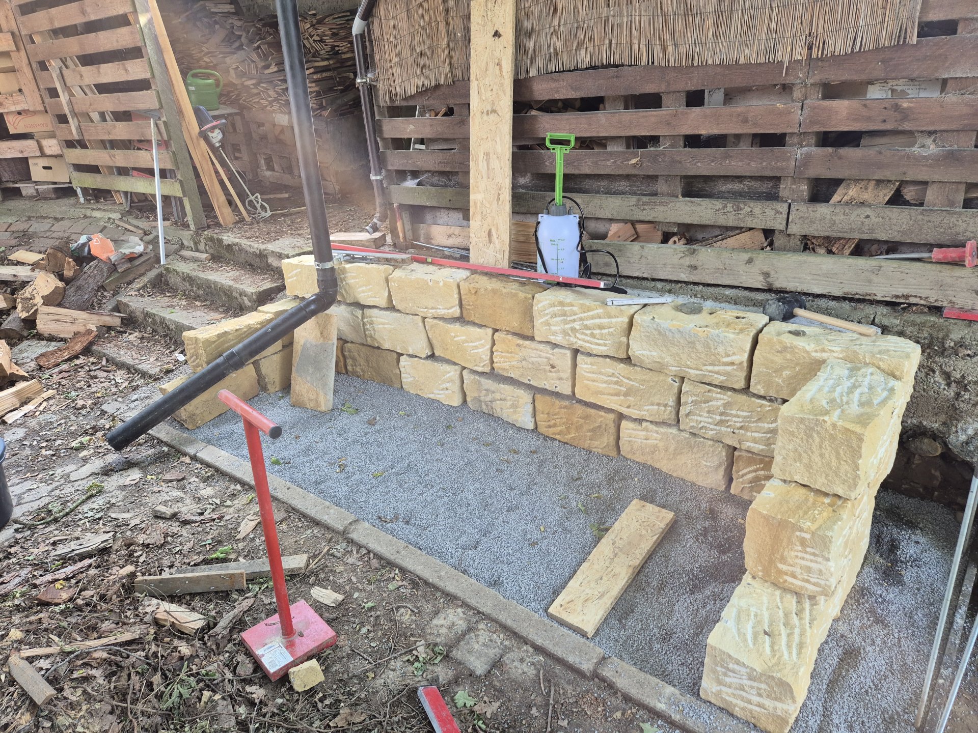

    Also:
    Habe eine Ecke die ich U-form mit Sandsteinblöcken "verkleidet hab.
    Jetzt mußte ich dieses Rechteckige Feld aber unterteilen (siehe Foto)
    Rechts hinter den Sandsteinen will uch zur stabilisation noch ne Betonmauer bis vorn Gießen.
    Nach rechts ist kein Problem, osb platte als verschalung.
    Links die Steine, nur sind da ja Fugen wo der Beton durchfließen könnte.
    Was kann man da machen?

    Hallo MrTwister
    schmier die Fugen mit Mörtel zu.
    Gibt es in 25Kg Säcken oder lass dir bei einer Baustelle was geben.

    Oder eine Folie anlegen für 5€. Die überstehende Folie kannst du dann später abschneiden.
    Du solltest die Steine aber von der anderen Seite abstützen, wenn betoniert wird, weil der Betondruck beim aushärten ziemlich groß ist.
