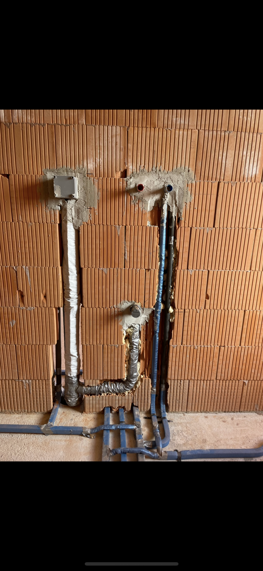

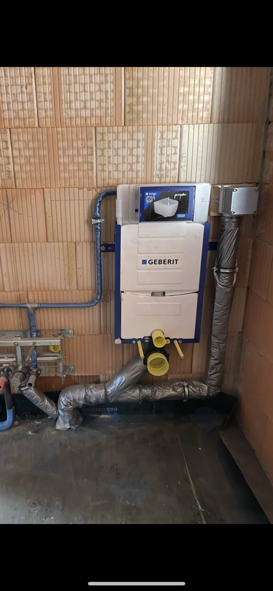

    unser Installateur hat uns sowohl im Bad neben dem WC(Erdgeschoss), als auch neben dem Ausgussbecken im OG jeweils so eine kleine Box hinterlassen.
    Im oberen Bad gibt es sowas nicht.
    Was genau ist das denn? Wir bekommen keine automatische Lüftung in den Räume, deshalb sind wir gerade etwas verwirrt.
    Danke und viele Grüße

    Schnüffelstück?

    Das sind Unterputz - Rohrbelüfter für eure Abwasserleitungen.
    Wolltet ihr mit der Luftleitung nicht bis über Dach gehen ?

    Ja wir haben auch eine Entlüftung übers Dach, darum sind wir gerade verwirrt.
    Aber danke schon mal für den Begriff des Unterputz Rohrbelüfters. Dann hat das Ding zumindest schon mal nen Namen. Hab sowas bisher noch nie in nem Bad gesehen.

    Vielleicht ist der Weg bis zum entlüfteten Strang zu weit und der Sani wollte sichergehen, das nichts den Geruchsverschluss leersaugt.
    Lieber so, als andersrum.
    Oft wird ja eher zu wenig entlüftet, was schlecht laufende Abflüsse etc zur Folge hat.
