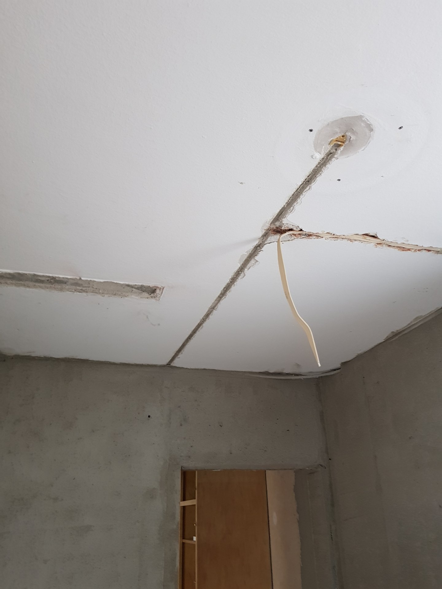

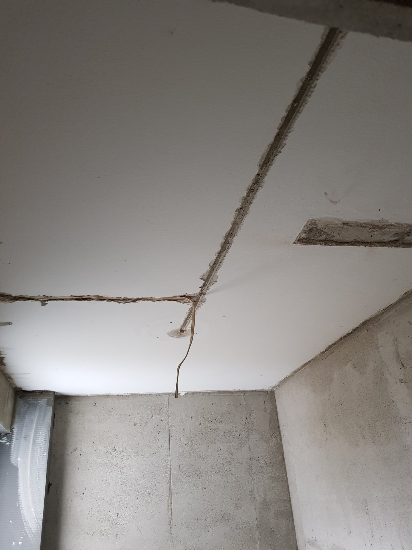

    wir wollen bei uns im Badezimmer die Decke abhängen, so ca. 6-7 cm für die Installation von LED Spots.
    Grundfläche sind so circa 1,8m x 2,8 m, also relativ klein.
    Ist es möglich hier nur mit Direktabhängern zu arbeiten ohne einer Lattung am Rand, da dort tlw. Kabel herlaufen?
    Meine Idee wäre jetzt gewesen 3 Reihen Profile mit Schnellabhängern zu befestigen, so ca. alle 60 cm ein Abhänger.
    Im Anhang 2 Bilder, wäre für jeden Input dankbar!
    Vielen Dank :)

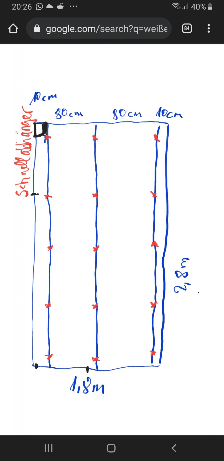

    Mach doch mal eine Skizze wie du dir die Profile vorstellst

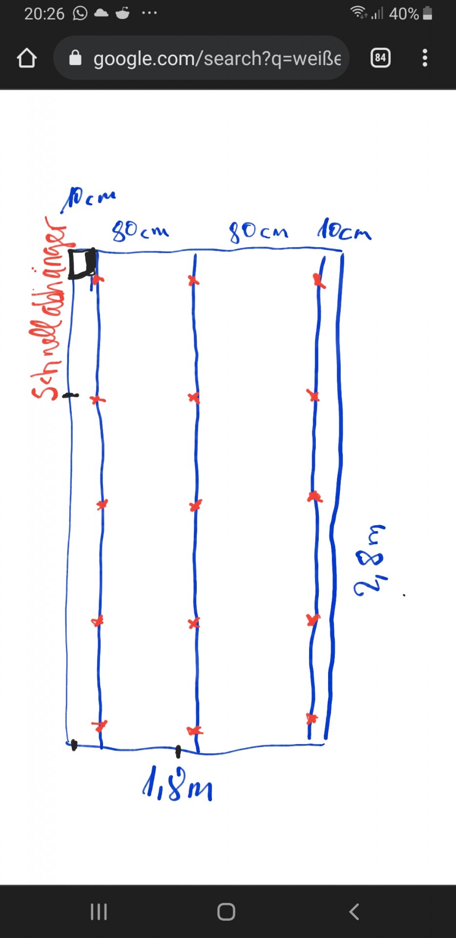

    Ja klar, in etwa so hab ich mir das vorgestellt.
    Die Rigipisplatten würde ich dann Quer zu den Profilen anschrauben.

    Das habe ich mir fast gedacht, der Abstand ist viel zu groß, das wird durchhängen, max. Abstand ist 50 cm

    Ok, also dann eher mit 4 Reihen? Ist ja kein Problem sind nur paar Löcher mehr, bräuchte ich dann ggf. Weniger Direktabhänger pro Reihe?
    Edit: Wobei bei 50 cm Abstand bräuchte ich dann 5 Reihen oder?

    Da du ja mit Metallprofilen (CD) arbeites kannst du den Abstand auf 1 m erweitern
    sind dann aber 5 Profile

    Also 5 Reihen, jeweils am Anfang und am Ende des Profils befestigen und dann bei der Länge von 2,8 m im Abstand von knapp 90 cm ergibt 4 Schnellabhänger pro Profil.
    Deckennagel 6x35 mm reichen oder?

    Wenn die Decke aus Beton ist, dann kannst du Deckennägel verwenden. Du kannst aber auch deine UK wie von dir abgebildet bauen und dann noch einen Feinrost drunter hängen bzw. Querschienen mit Niveauverbindern einbauen, ist natürlich alles Geschmackssache.
