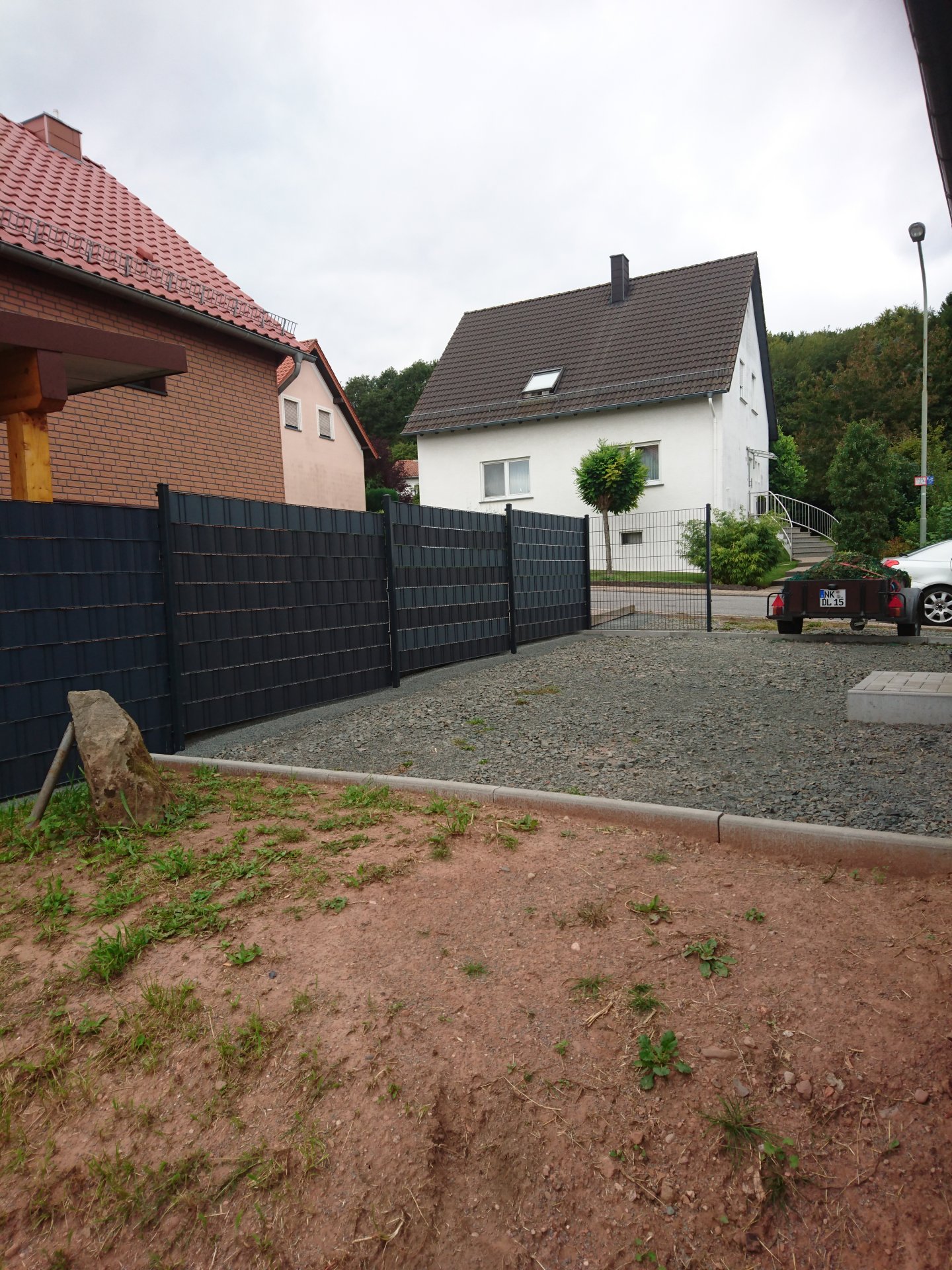

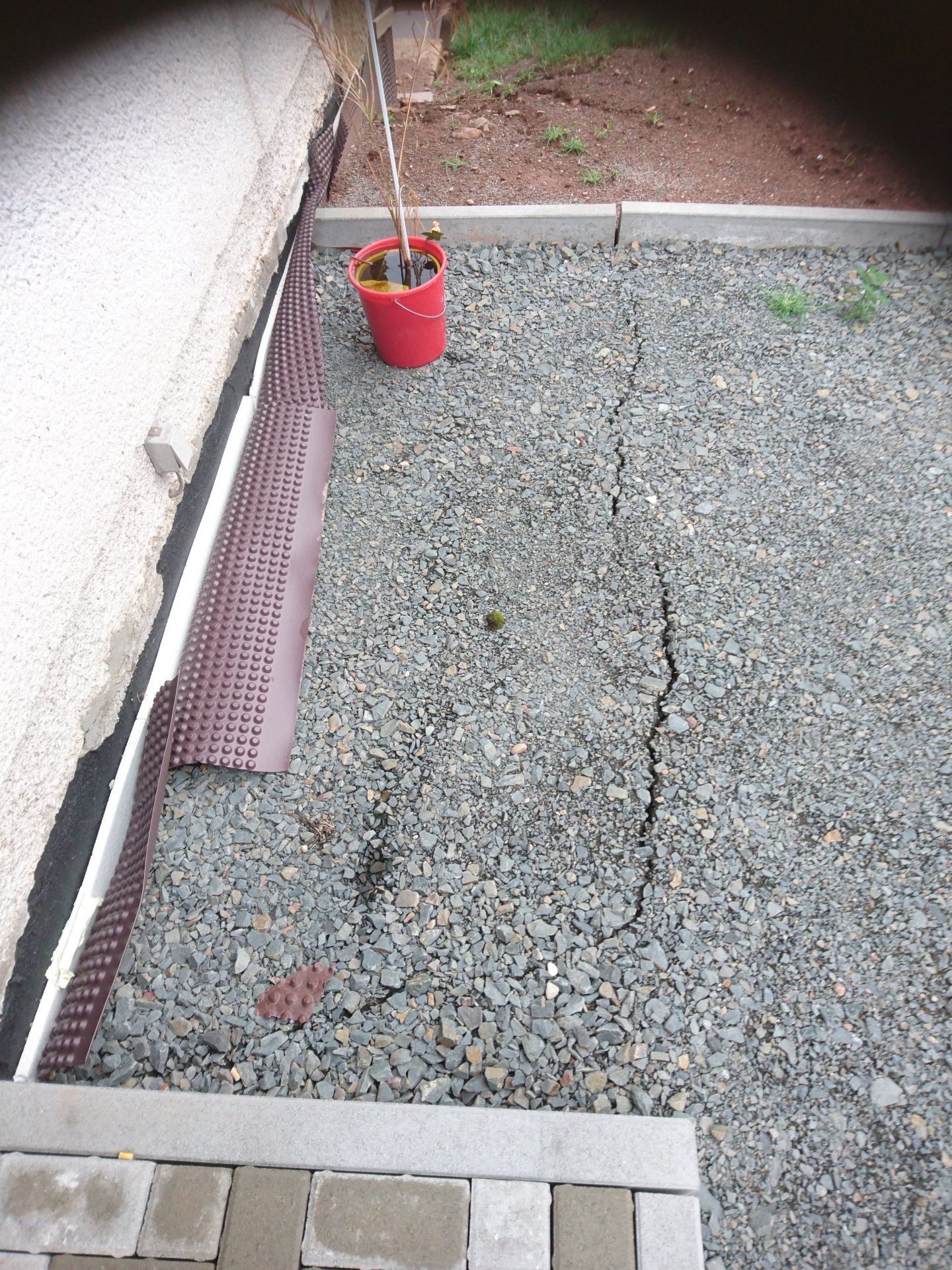

    Aufgrund einer kleinen feuchten Stelle in der Garage beschlossen wir im zuge der Außenanlagenverschönerung erstmal Drenaige neu legen zu lassen. Gesagt getan!? Erste Maiwoche kam die Firma Baggerte auf stellte fest das bei uns kein Fundament vorhanden ist. Dem war nicht so...

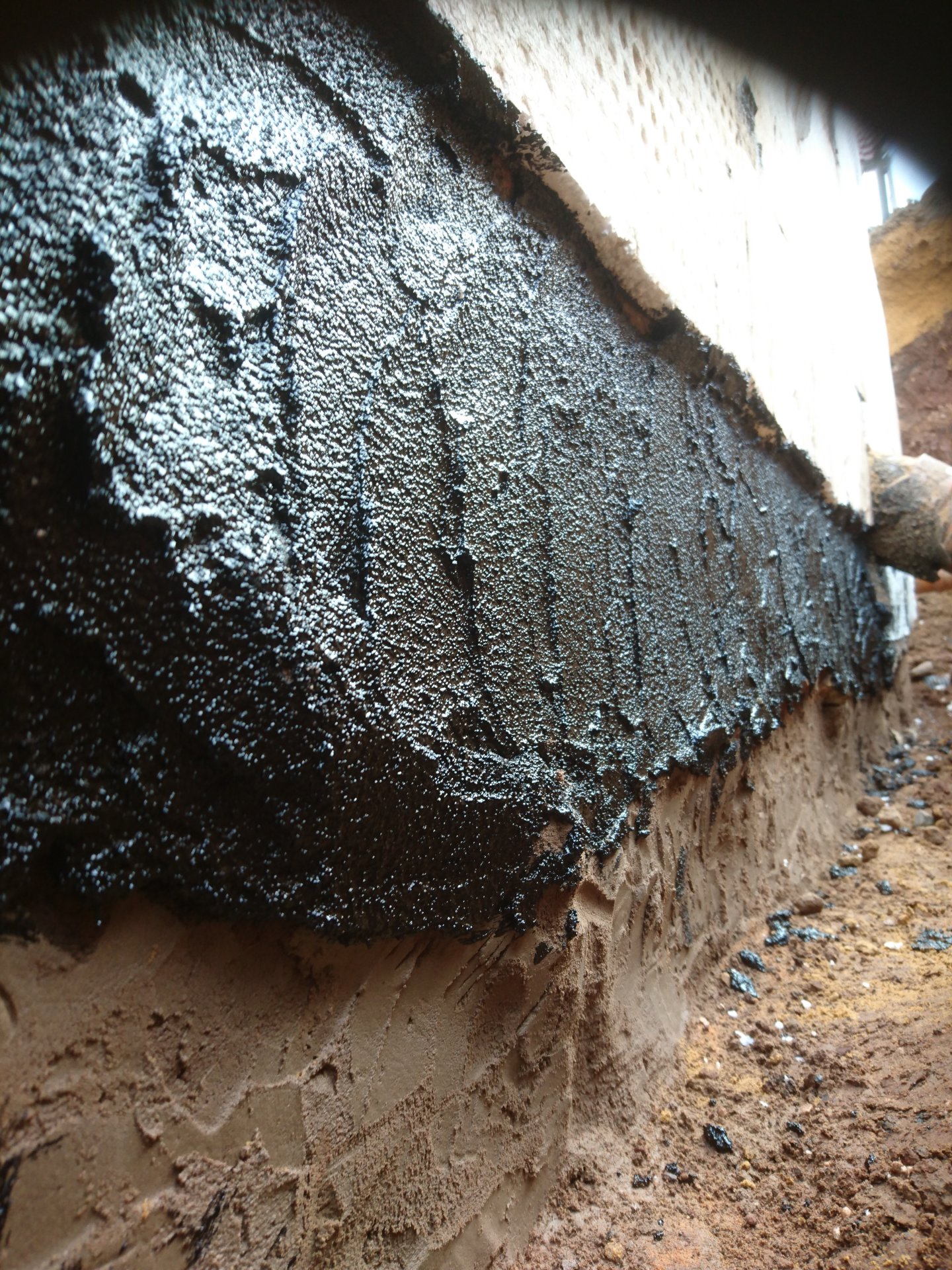

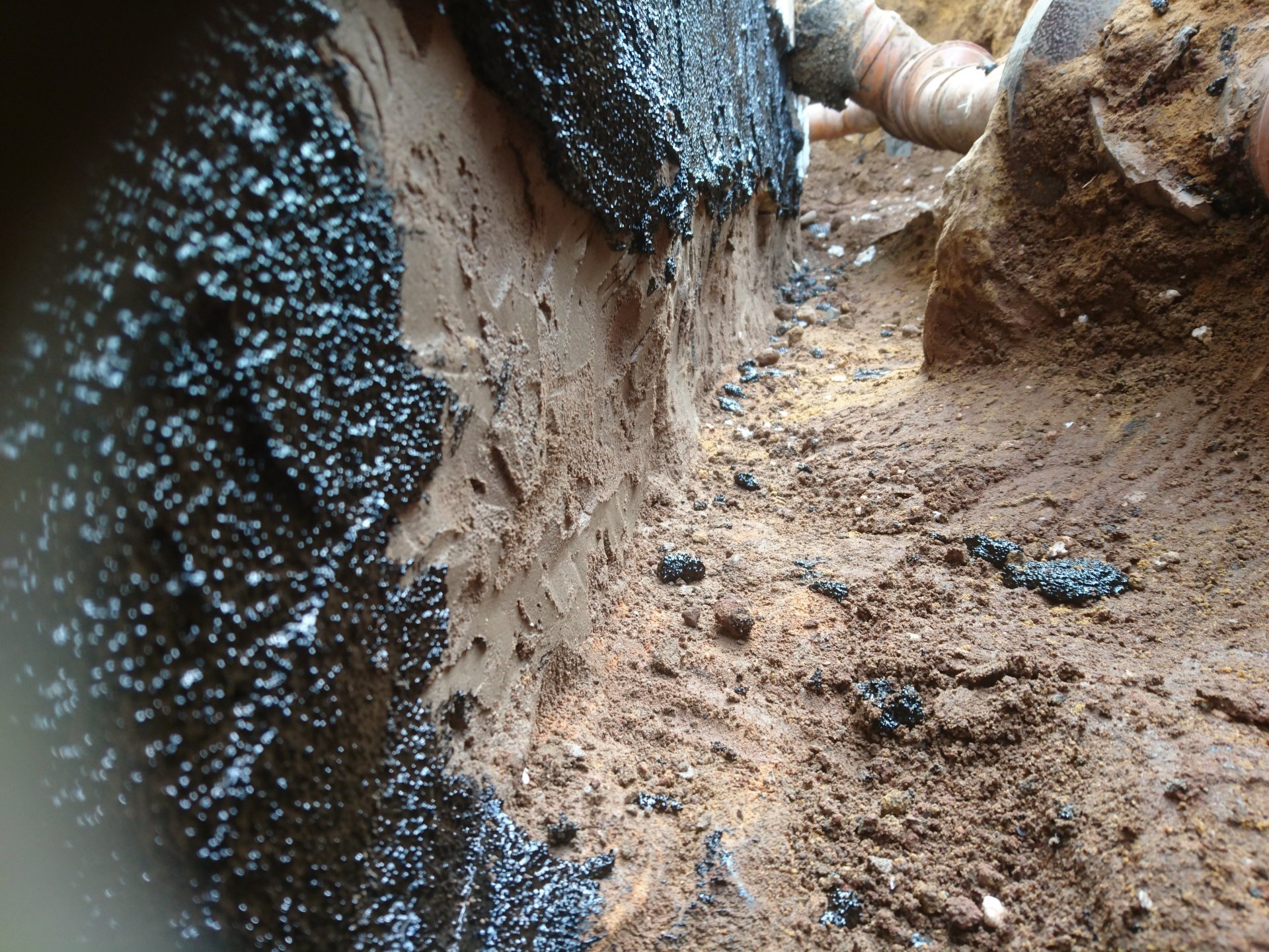

    Resultat: Graben nicht tief genug Abdichtung auf dem Dreck enden lassen....

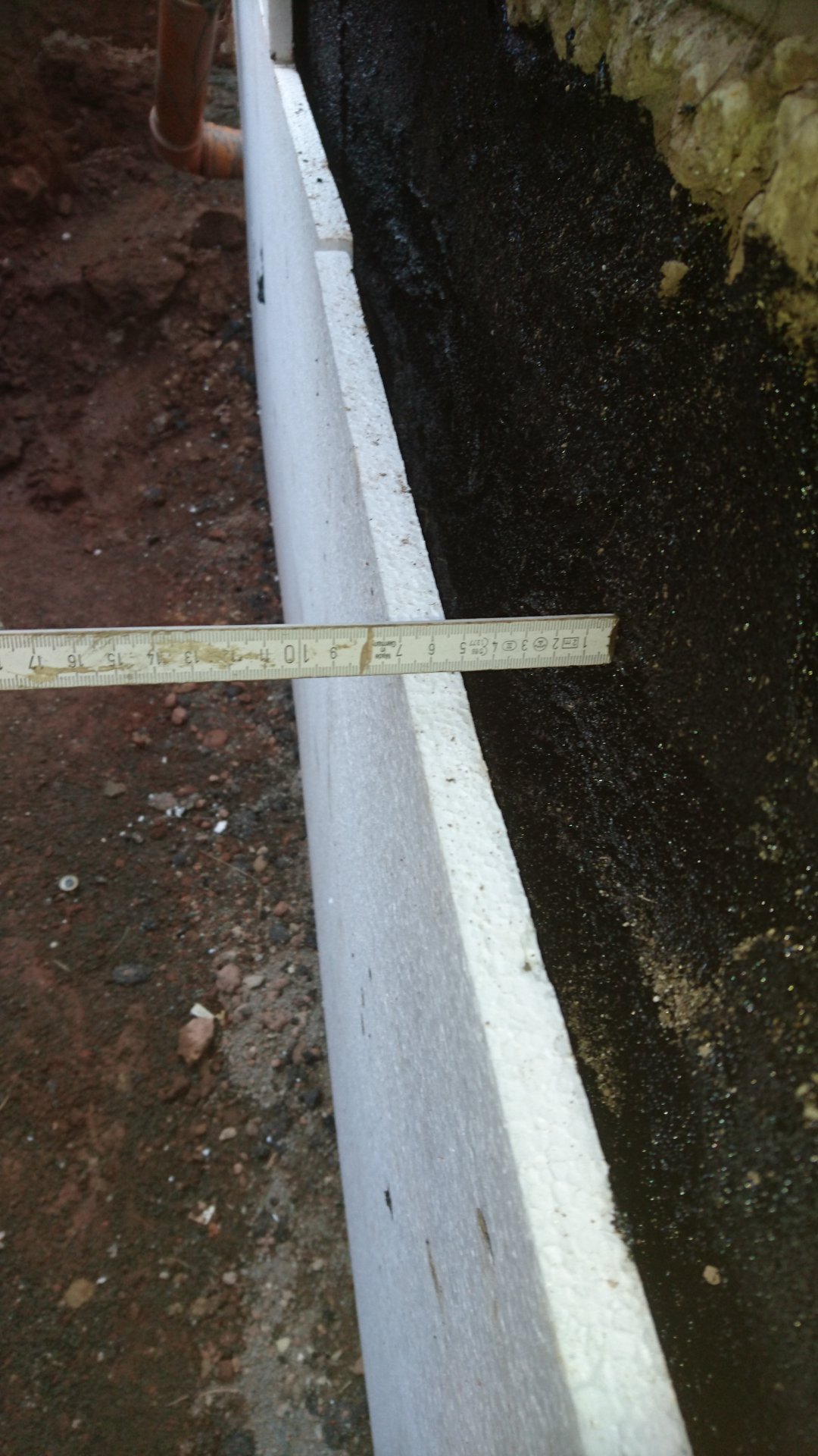

    Als Perimeterdämmung wurden mir 2cm Styroporplatten angedreht.
    Resultat: Teilweise zerstörte Dickschicht.

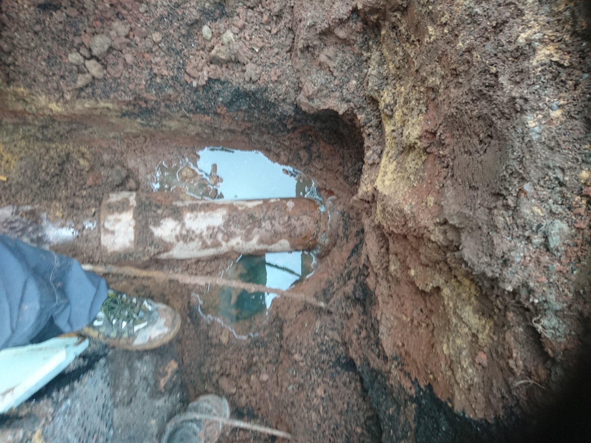

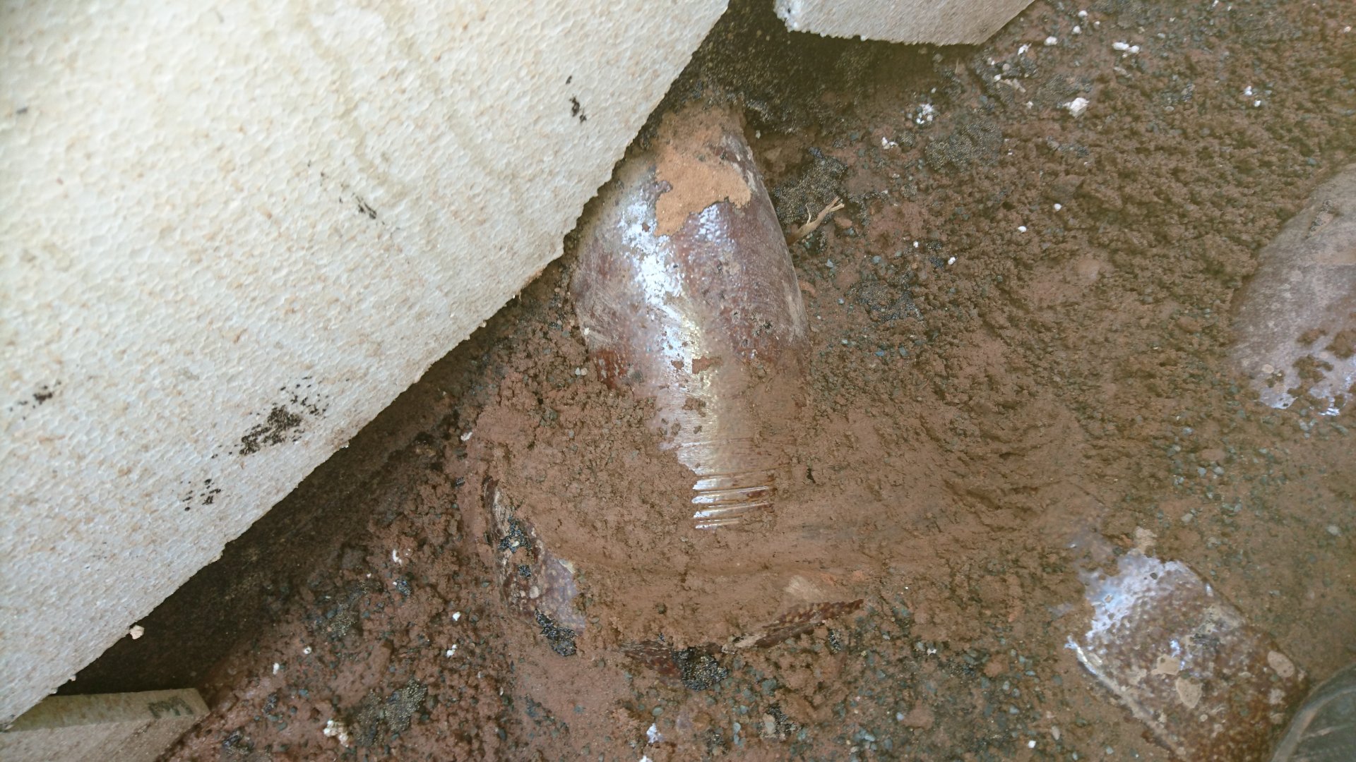

    Meine Bitte das alte Tonrohr zu entfernen und durch KG zu erneuern wurde abgetan mit "das ist noch gut ".
    Resultat:Tonrohr hat sich gesetzt nach verfüllen. Rohrverstofung.
    Naja...
    Graben wurde geschlossen, Baustelle beendet.
    Erster Starkregen.
    Resultat Wasserauslauf aus den Wänden.
    Beschwerde eingelegt ,angebot für eine Unterfangung bekommen mit der begründung Wasser kommt durch Bodenplatte...
    Trotzdem Graben zur Kontrolle öffnen lassen...
    Resultat Drenaige etwa 50cm über meinen "nichvorhandenem" Fundament, und
    etwa 100cm vom Haus Kein Kies ,teilweise keine Filter ums Rohr gelegt ,Grube mit meinen eigenen Lehmboden gefüllt ... und,und,und.
    Naja. Drenaige soll komplett erneuert werden. Ist ja mal was!

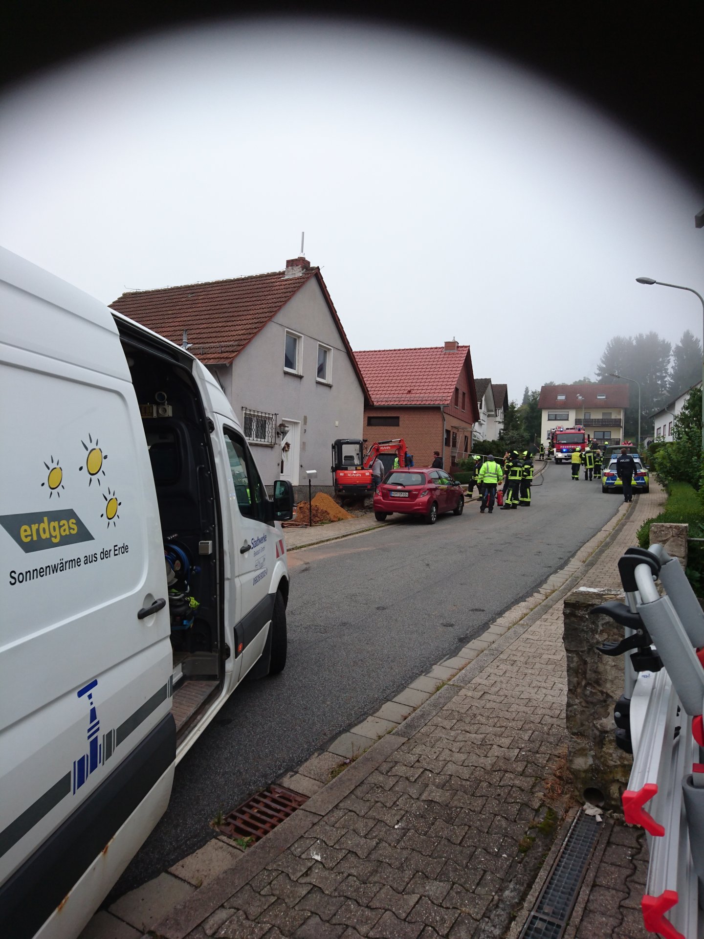

    Baufirma mit gleichemTeam kommt. Öffnet wieder Graben.
    Resultat: Gasleitung durchtrennt... 3 Feuerwehr Löschbezirke,Polizei, Krankenwagen, Stadtwerke, Gasversorger kamen mich dann besuchen.
    Bewohner der Straße mussten Häuser Evakuieren. Schaden 30-40 Tsd €.

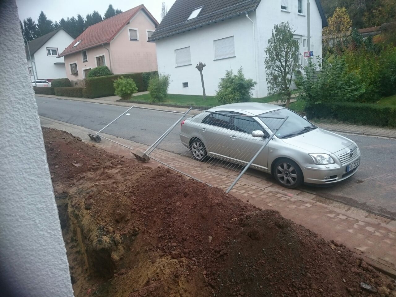

    Bauzaun wurde so gestellt das die Füße nicht rechtwinklig sonder Parallel zu ihm stehen.
    Resultat: Bauzaun auf Strasse gefallen. Schaden an meinem Auto...

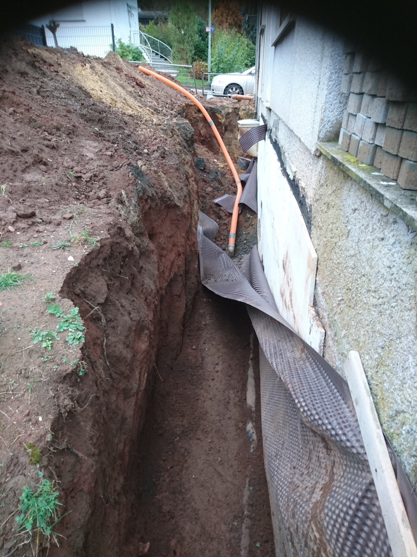

    Momentanaufnahme von zweiten Bauabschnitt Graben ca 3m Hoch

    OHA :hammer:

    Vielen Dank
    für die Information. Jetzt weiß ich dass ich nicht fantasiere sondern es wirklich falsch ist.
    Normalerweise wäre mir es ja egal wie er mit seiner Baustelle und der Sicherheit umgeht.
    Die Sache ist nur ich muss da rein und einen neuen Lichtschacht montieren.

    Wenn dir Mangel auffallen, solltest du schon sofort darauf hinweisen und nicht absichtlich warten bis der Graben wieder verfüllt ist. Oder habe ich das jetzt nur falsch verstanden.

    In diesen Graben einzusteigen ist Selbstmord. Benachrichtige doch mal die BG. Die sollten dem Bauleiter erläutern können, wie man einen Graben abstützt. Ab 1,25 m Tiefe ist abzustützen!! Basta!
    Anweisungen nur noch schriftlich gegen Unterschrift! Wenn ich die Drainage überprüfen will, dann darf die nicht zugefüllt sein, sondern muß ggf. bis zum nächsten Tag offenbleiben!

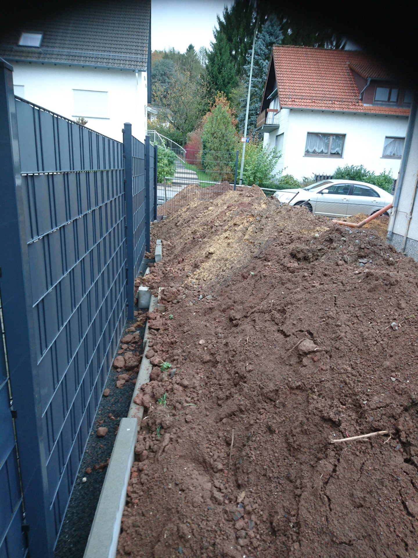

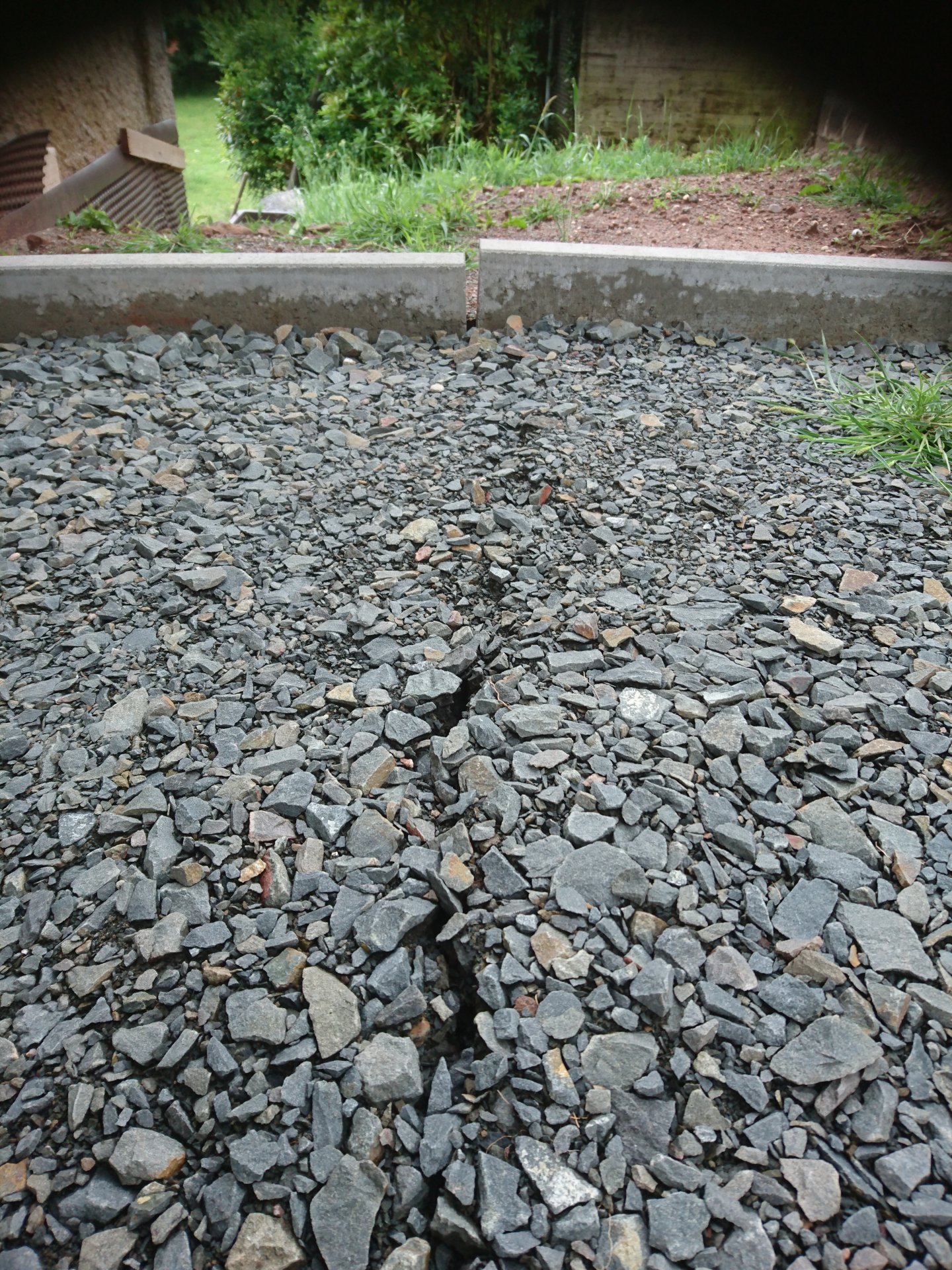

    Ein paar Impressionen von den letzten paar Monaten
  14. Luthus
    Luthus
    26.10.2017
    23
    Anlagenmechaniker SHK / Kesselwärter
    DSC_0872.JPG DSC_0886.JPG DSC_1587.JPG DSC_1662.JPG DSC_1902.JPG DSC_1933.JPG DSC_2116.JPG DSC_2028.JPG DSC_1948.JPG IMG-20171022-WA0004.jpg

    da haste ja echt eine Profitruppe erwischt :hammer::boxing:yikes

    wenn´s nicht so traurig wäre....
    die Bilder sind jedenfalls für Außenstehende spaßig :-)
    Die falsch gesetzten Zaunfundamente mit dem PKW finde ich besten.....

    Ist denn schon ein Schreiben an die Haftpflichtversicherung des BU wegen des Schadens am Auto unterwegs?
    Das Bild ist ja ein schöner Beleg dazu.

    Wie hier schon gesagt, der ausgebaggerte bindige Boden hat an einer Drainage nichts verloren!
