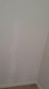

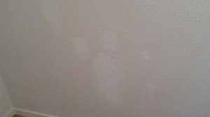

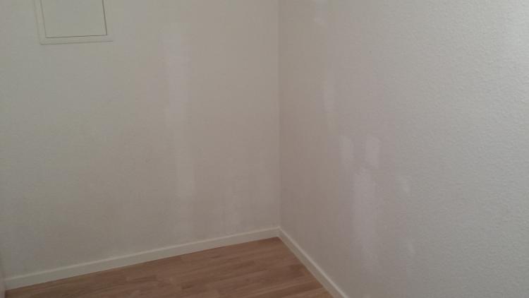

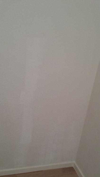

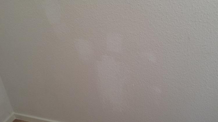

    bei der Sanierung einer Wohnung wurde frisch Tapeziert und gestrichen, dann wurde Parkett gelegt, bei den Vorbereitungsarbeiten für das Parkett kamen sehr kleine Mengen Spachtelmasse an die Wand, also wirklich nur winzige Flecken die man entweder abreiben könnte und/oder punktuell übermalen, ich vermute aber das derjenige der von der Parkett-Firma sich daran zu schaffen machte nicht wirklich wusste was er tat, er ging nämlich mit der Walze drüber das Ergebnis ist auf den beigefügten Bildern zu sehen, da hätte er besser garnix gemacht weil es so viel schlechter aussieht, ist halt eine frisch gestrichene Wand gewesen, eventuell durch den Staub beim abschleifen des Klebers vom alten Teppichboden etwas im Weißton beeinträchtigt, ich vermute das deshalb der frisch überstrichene Teil deutlich heller wirkt, wobei das nicht rechtfertigt bei winzigen Flecken plump mit der Walze drüber zu gehen.
    Was meint Ihr wie das Problem zu lösen wäre? Die Malerfirma nochmal vorbeischicken?

    falscher ablauf der arbeiten. besser ist erst tapezieren, einmal vorstreichen, parkett verlegen und fertigstellen, dann den zweiten anstrich auf der wand auftragen. parkettleger können immer wieder mal eine wand leicht beschädigen, das lässt sich auch bei größter vorsicht nicht immer vermeiden.
    wenn du selbst schreibst - staub vom schleifen des parketts, sollte dir das doch zu denken geben. welche farbe wurde denn genommen zum ausbesserungsversuch? das weiß des malers oder ein anderes farbgebinde? weiß ist nicht gleich weiß!

    Nehmen wir mal optimistisch an, es wäre die gleiche Farbe. Dann kann es sein, die muss erst richtig durchtrocknen. Farbe verändert sich beim trocknen.

    Die Problemlösung ist doch ganz einfach, der Parkettleger soll einen Maler beauftragen der den Schaden behebt.

    ich habe mit tapete und erstem anstrich vor dem parkett und dem zweiten anstrich nach dem parkett beste erfahrungen gemacht. da brauche ich mich um solche flecken nicht kümmern.

    Mal unterstellt, dass es unstreitig ist, oder es sich beweisen lässt, dass es der Parkettleger war:
    Dann wäre das ein Fall für seine Betriebshaftpflichtversicherung. Er hat etwas "beschädigt", dass nicht ihm gehört und das auch nicht zu seinem Leistungsumfang gehörte. Er ist daher nicht verpflichtet, die Abhilfeleistung selbst auszuführen, oder eine andere Firma damit selbst zu beauftragen, sondern er ist nur zur Schadensersatzleistung in Geld verpflichtet. Diese Geldleistung wird, sofern Deckungspflicht besteht, seine Versicherung für ihn erbringen, z.B. auf Basis eines Kostenvoranschlags einer Malerfirma, den der Eigentümer der beschädigten Sache ggf. einholen sollte.
    Aber erstmal mit dem Parkettleger Kontakt aufnehmen, ob eine Versicherung besteht. Diese sollte er dann bejahendenfalls einschalten.
