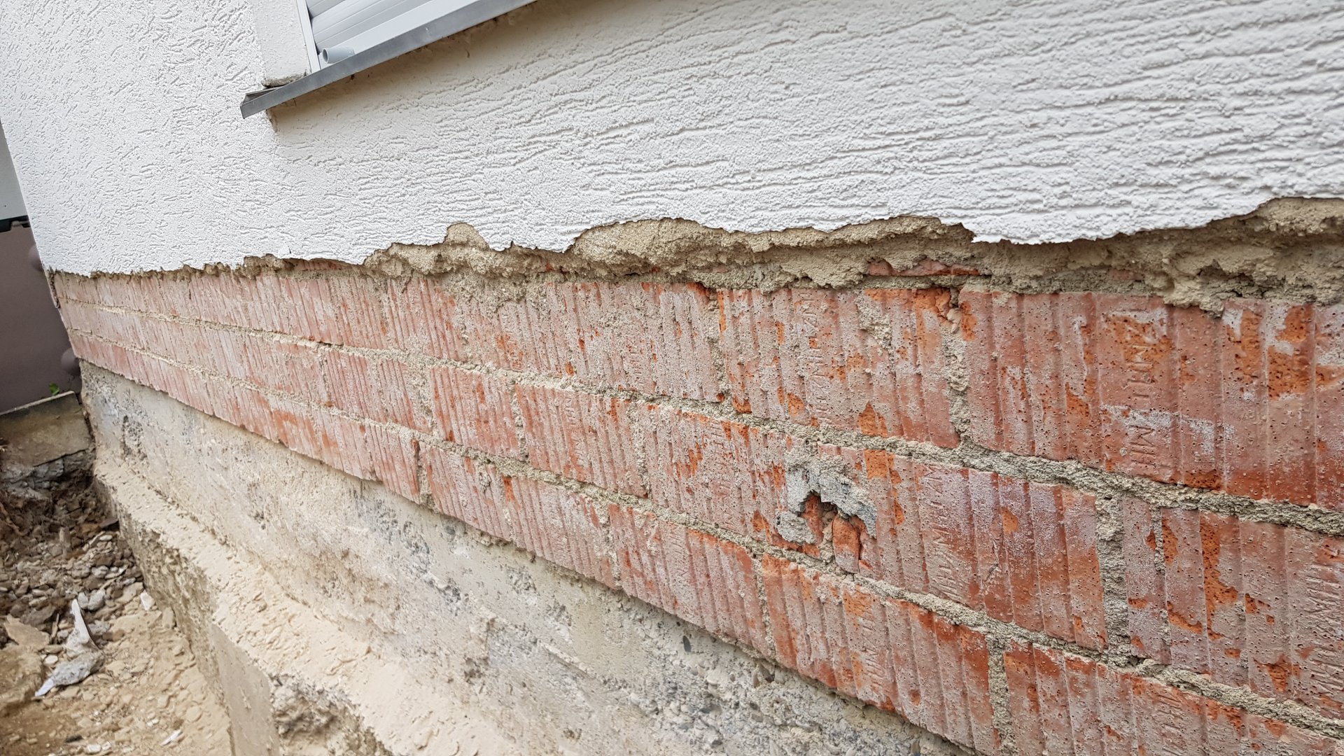

    Weiß jemand was das für kleine Löcher in denn Ziegel sind bzw. woher die kommen?
    Die treten Großflächig auf, allerdings nicht überall.
    Besteht ein Zusammenhang mit den Ausblühungen bzw. Feuchtigkeit?
    Fassade wird saniert und gedämmt inkl. Drainage, Sanierputz, Bitumenabdichtung, Perimeterdämmug.

    Das kann beim Putz abschlagen schon mal passieren. Ist nicht dramatisch, es kommt ja wieder was drauf.

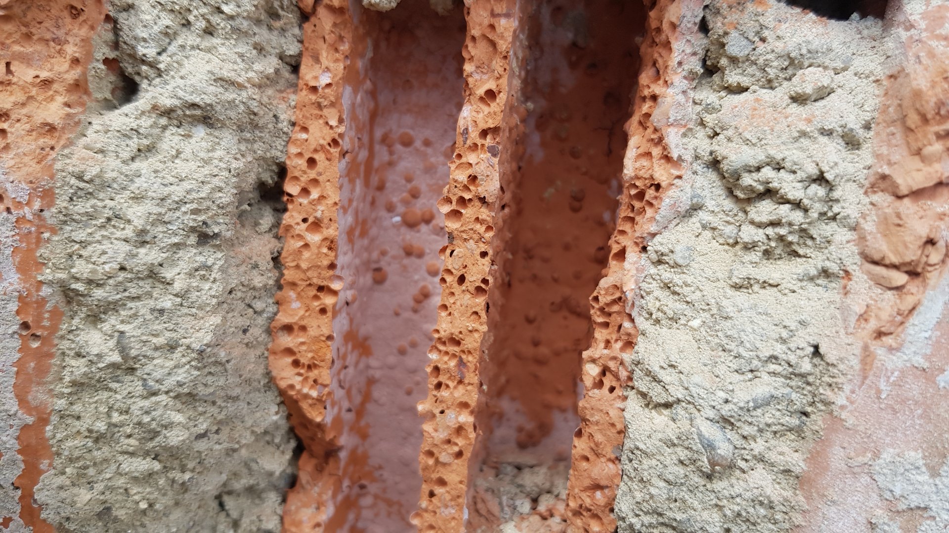

    Sorry, die Frage war wohl etwas missverständlich. Ich meinte die ca. 1mm kleine Löcher im Ziegel. Schaut aus als wäre der Holzwurm aktiv gewesen ;-)

    Sieht so aus als ob die „schon immer“ drin waren ….
    Vielleicht hat es was mit der Steinklasse/Gewicht zu tun ? @Yilmaz weiß das vielleicht

    Lufteinschlüsse?

    Ich habe auch erst gedacht, dass der Ziegel einfach so hergestellt wurde. Allerdings gibt es ganze Bereiche ohne diese Löcher. Nach der Beschriftung auf den Ziegel sind es alle die selben.
    Das Gebäude ist Bj. 1972.

    Bei Ziegelsteinen wird zur Verbesserung der Dämmung, Material wie Styroporkügelchen oder Sägespäne in den Lehm gemischt. Dieses verbrennt bei den hohen Brenntemperaturen und lässt Poren zurück, welche die Wärmeleitung erniedrigen. Mich würden hier eher fehlende Poren stören.
