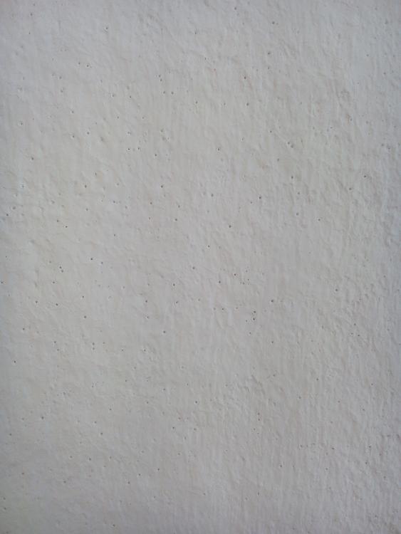

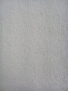

    Liebe Forengemeinde,
    ich habe eine Frage zu dem Anstrich meiner Wand. So habe ich vor 5 Tagen eine neue Wohnung bezogen, welche vor der Übergabe strich gestrichen wurde. In einem der Zimmer riecht es nach wie vor nach Farbe, in den anderen Zimmern nicht. Eventuell wurden die beiden Zimmer in einem zeitlichen Abstand gestrichen, ich versuche dies in Erfahrung zu bringen.
    Nun meine eigentliche Frage: In dem noch nach Farbe riechenden Zimmer findet man überall in der Wandfarbe kleine Poren.
    Wieso sind diese dort und im Rest der Wohnung nicht zu finden?
    Über Hilfe würde ich mich sehr freuen.
    Grüße
    Tim

    dies ist keine Blasenbildung, sondern "Porenbildung".
    Ich bin kein Maler-Profi.
    Bei MIR (subjektiv) traten solche Pittings einmal bei zuviel Staub an der Wand auf und ein zweites Mal bei zu starkem (maschinellem) Rühren der Dispersionsfarbe (beim Auftragen bildeten sich Bläschen, diese konnten aber nach mehrmaligem Rollen wieder beseitigt werden).
    Wäre gut, wenn ein Malerprofi antwortet..

    Kenne das auch so wenn die Farbe schäumt und Blasen wirft blieben danach diese löchlein. Evtl Farbe zu stark verdünnt und dann verrührt oder der Untergrund war schlecht .

    Grias di, auf den ersten Blick, Farbe zu Dick, aufgetragen.

    Vielen Dank für eure Antworten!
    Das zu dicke Auftragen der Farbe würde wahrscheinlich auch den nach einer Woche noch bestehenden Farbgeruch erklären, oder?
    Trocknet die Farbe denn jetzt noch vollständig, oder sollte ich irgendwelche Maßnahmen einleiten?

    Farbe, trocknet noch, könnte bei Stössen, bröckeln, ist halt, einfach, draufgeklatscht worden, aufgrund der Verarbeitung, sehr wahrscheinlich, billigstfarbe, was auch der Verlauf, aussagt.

    Jetzt sind weitere zwei Wochen vergangen und die Farbe riecht immer noch. An den Stellen wo die Porenbildung auftritt umso mehr.
    Ist das auch noch normal?
