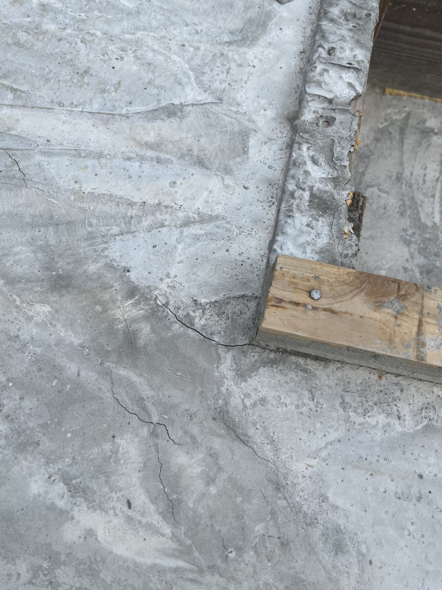

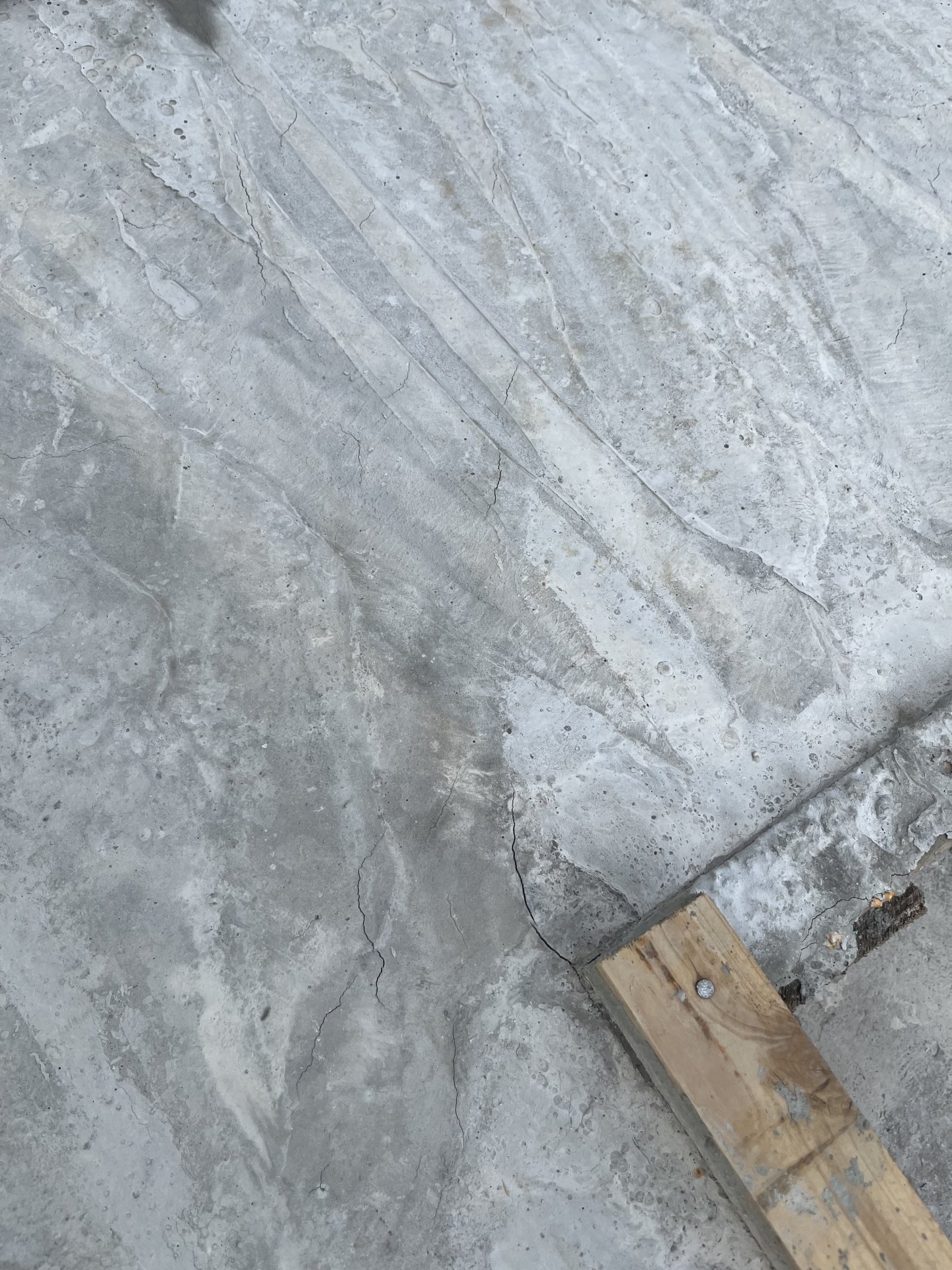

    am Mittwoch wurde meine Beton Bodenplatte aus Stahlbeton mit 25cm Stärke gegossen.
    Darunter eine Folie und unter der Folie ein Splitbett.
    Platte wurde dann am frühen Abend abgedeckt mit Folie.
    24h später haben die Bauarbeiter die Folie wieder runter und für weitere Arbeiten die Folie entfernt und ihr Arbeitsmaterial verteilt für weitere Arbeiten.
    ich habe abends und nachts die Bodenplatte mit Wasser begossen.

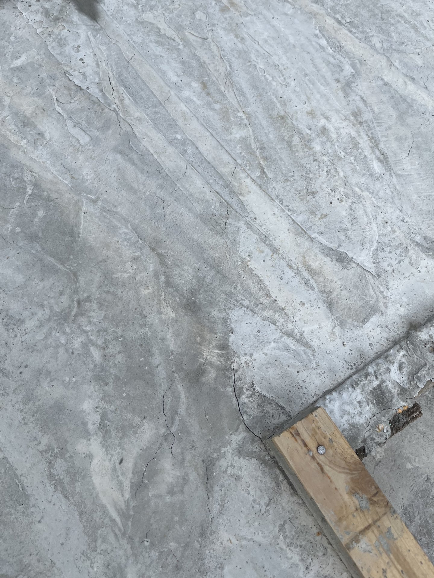

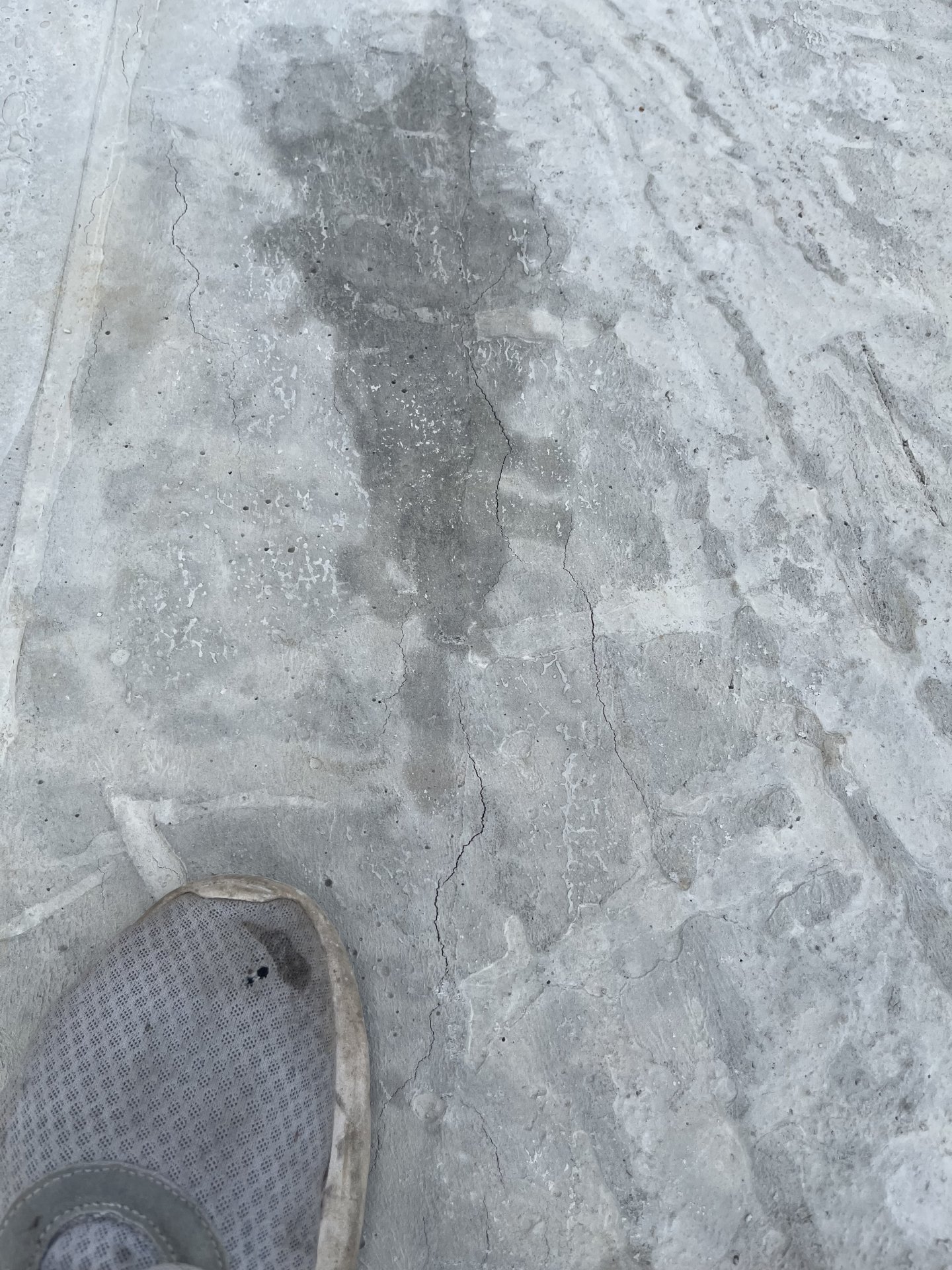

    jedenfalls stellte ich nach und nach an verschiedenen Stellen diese kleinen Risse fest.
    An einer Stelle viele.
    Temperaturen bei uns seit 2 Wochen schon durchgehend bis 29 Grad. Nachts ca. 15-19 Grad.
    Die Sonne knallt von früh bis abends auf die Baustelle (Südseite).
    sind die Risse normal und wären so oder so gekommen?
    Bedenklich?
    Was ich in Eigenregie noch mache ist eine Ausgleichsmasse (ca 3mm) auftragen, dann Fliesen.

    Garage für Motorräder.
    Also nichts mit Wintersalz, Wasser oder täglich schwere Autos.
    was meinst du zu den Rissen ?
    3mm Ausgleich zu wenig ?
    Die BP ist ziemlich gerade ohne Wellen.

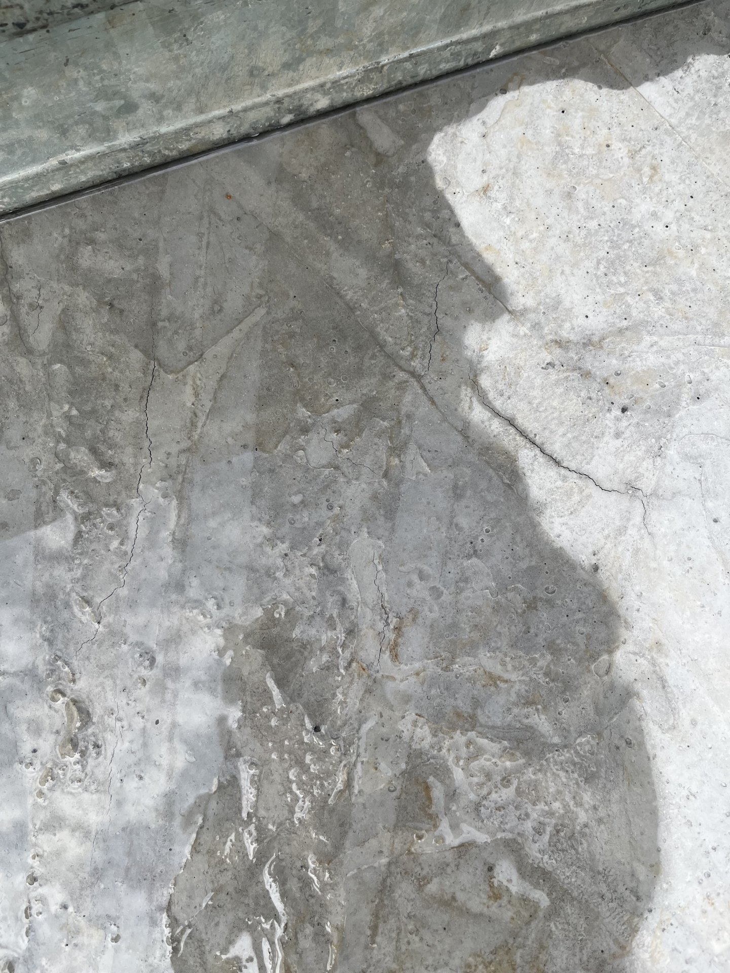

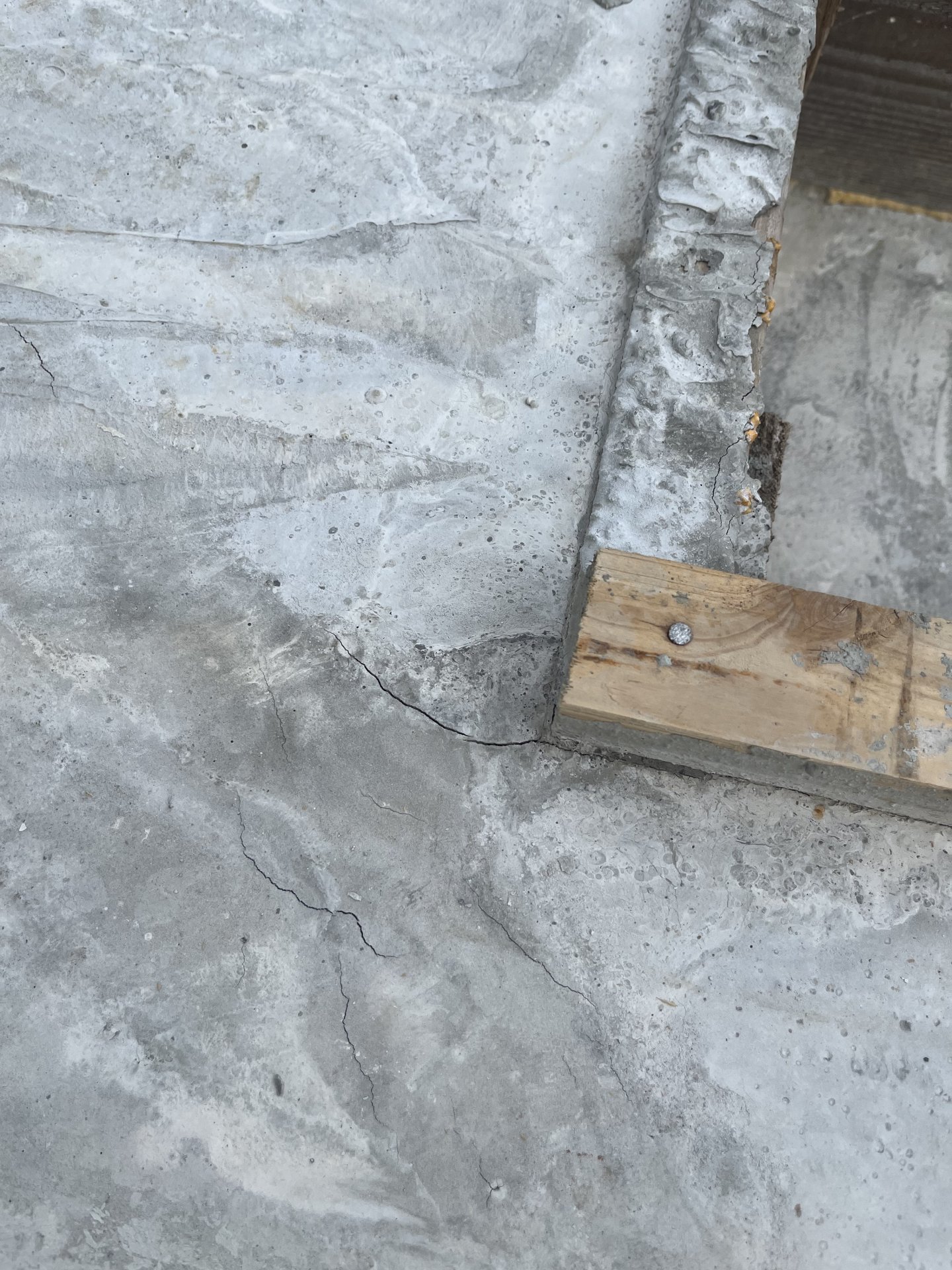

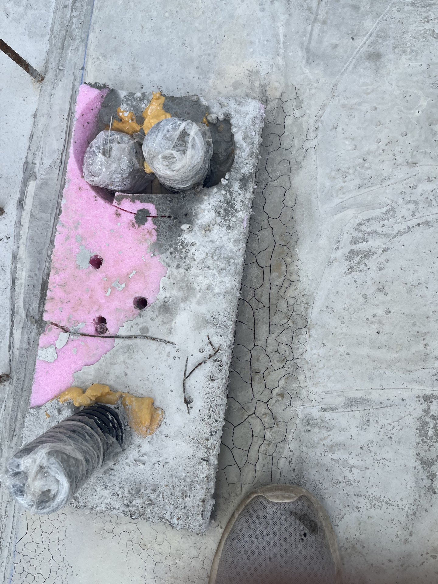

    Was für Beton war das? Wurde die Einhaltung der Betonspezifikation auf der Baustelle überprüft (Temperatur Frischbeton, Prüfkörper, Ausbreitversuch o.ä.)? Das zweite Bild sieht aus, als ob der Beton geblutet hätte (da gibt's zig Gründe, w/z Wert zu hoch, zu viel gerüttelt, Wasser statt Fließmittel zugegeben und und und).

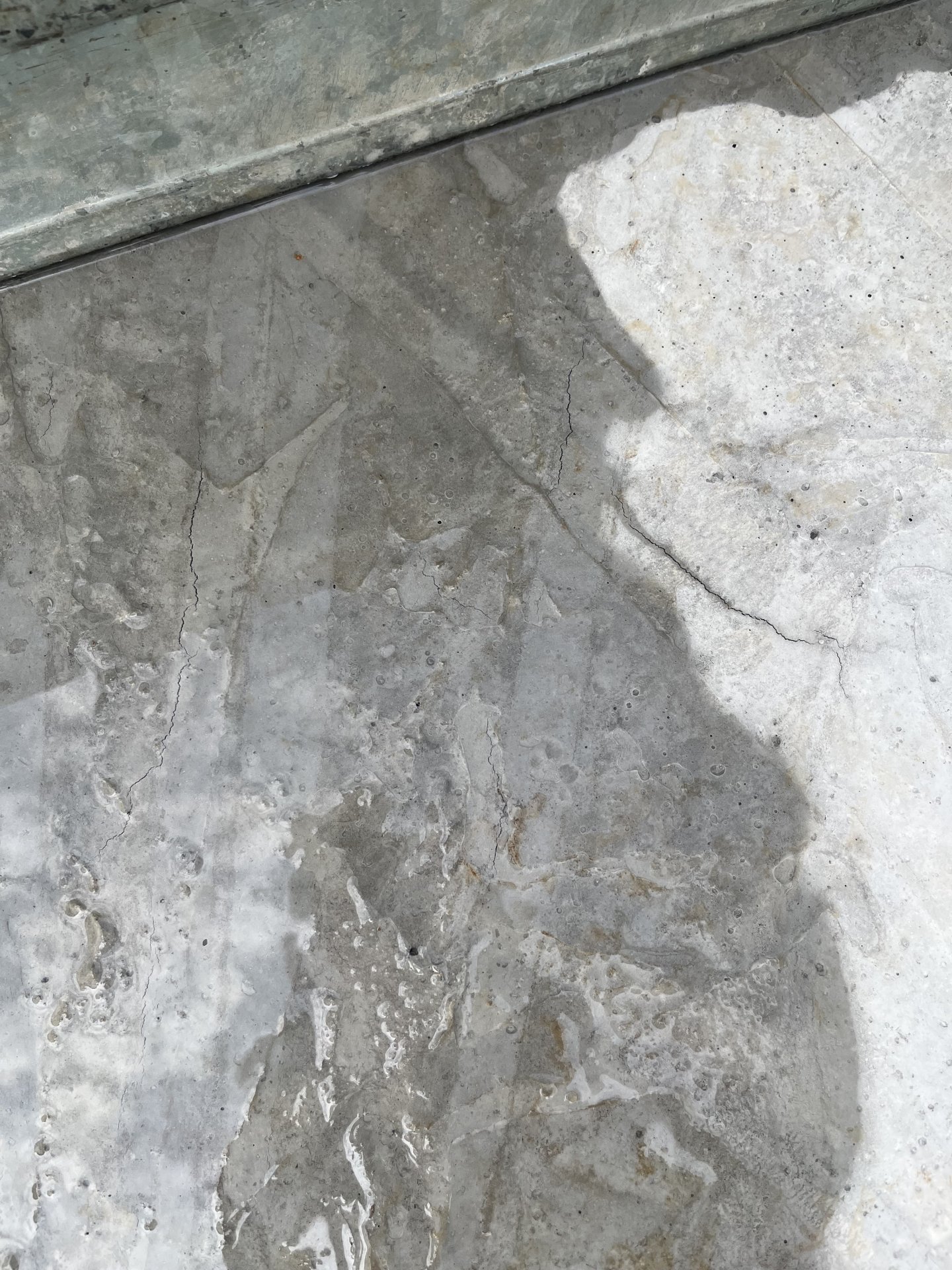

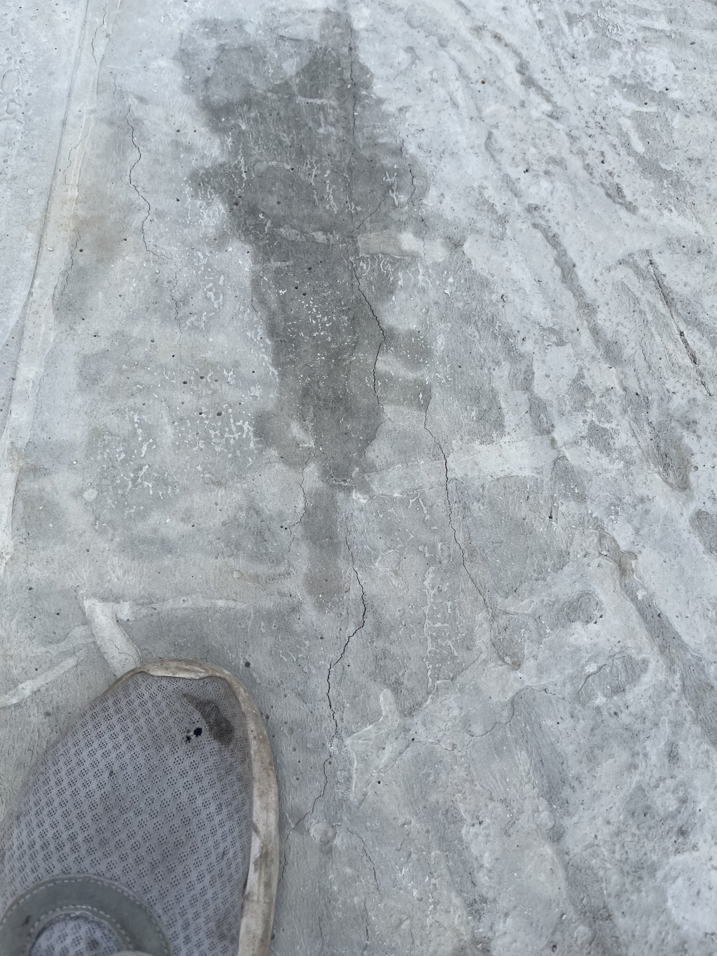

    Das auf dem zweiten Bild sind wohl Netzrisse an der Oberfläche, die anderen können Netzrisse oder Schwindrisse (die durch das Bauteil durchgehen) sein. In jedem Fall sollte sich das ein Fachmann ansehen, denn wenn ein Riss bis zur Bewehrung durchgeht, ist der Korrosionsschutz nicht mehr gegeben.

    Netzrisse also nicht weiter schlimm aber Schwindrisse schon.
    wenn das von oben versiegelt wird, hilft das was?
    Oder muss bei Schwindrisse das ganze Fundament raus ?
    Ich geh mal davon aus, das die Nachbehandlung zu wenig war ?
    24h Folie, dann nix mehr außer ich bewässert aber nicht rund um die Uhr

    Erstmal ohne die Risse zu messen ist alles Glaskugel, lass dich nicht verrückt machen , hier ist nichts gravierendes zu sehen und Prüfkörper klar und Ausbreitversuch , wieviel Prüfkörper sind denn gewünscht und Keramik mit 3 mm Ausgleichsmasse was soll dies werden?

    Zuerst säubern, das heißt schleifen und dann kannst du dir überlegen was du für eine Güte , Abrieb und mechanische Festigkeit willst oder benötigst und ob eventuell ein Ausgleich notwendig ist.
    Zum anderen was immer hier wieder versucht wird eine Unsicherheit zu erzeugen, die Fotos sind nun nicht sonderlich aber Beton monolithisch eingebaut wird immer Risse aufweisen, wenn du dies nicht wolltest so hätte hier Flügel geglättet von mir aus noch mit Chips oder Einstreuung gearbeitet werden müssen, dann ergäbe dies eine fix und fertige Fläche für deinen Zweck ( natürlich funktioniert dies schlecht mit "Standardbeton' ) und ob nun 25 cm oder 27 cm stellt kein Problem dar.

    Danke das beruhigt.
    Ich lass den Beton jetzt erst mal 28 Tage aushärten. Dann gehts weiter…
