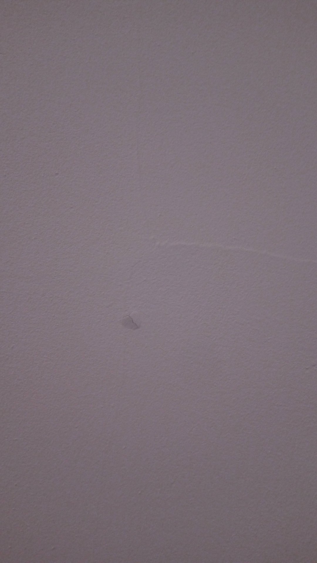

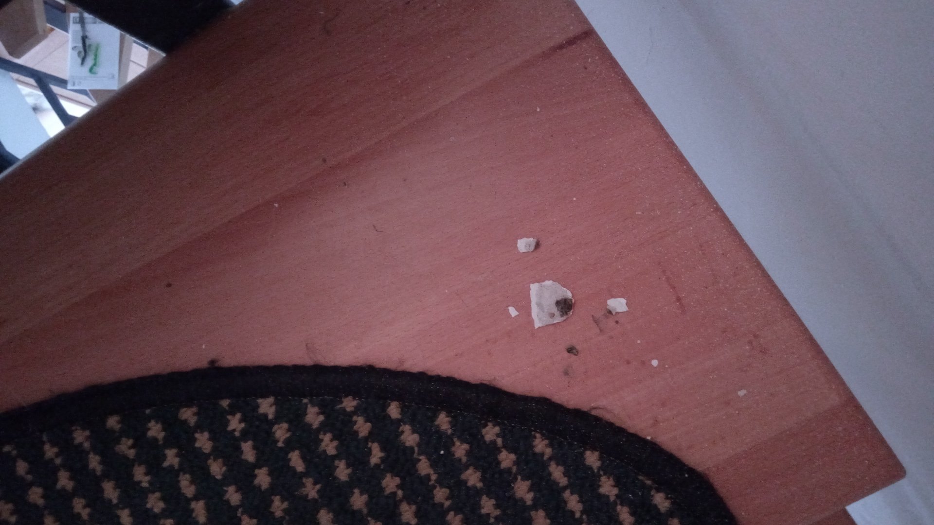

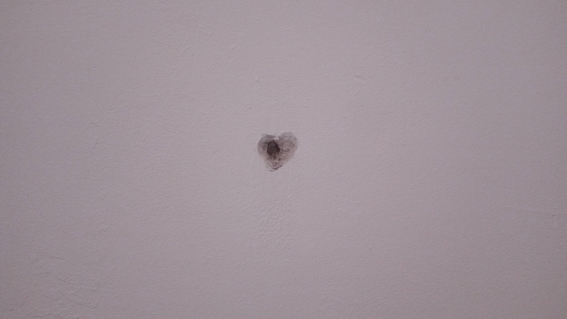

    Guten Abend,
    in dem Reihenendhaus meiner Eltern (Baujahr:99, ohne Keller) platzt ab und zu ein 0,5-2cm Stück der Innenwand ab, darunter erscheint eine Art schwarze Kugel/Masse (0,5-1cm Durchmesser) in der Wand, die augenscheinlich durch Ausdehnung ein Stück der Oberfläche des Mauerwerks/des Verputzes herausgesprengt hat. Das dunkle kugelförmige lässt sich zerbröseln und riecht metallisch auf der Haut.
    Diese Abplatzungen treten ca. einmal im Monat irgendwo im Haus auf, seit ca. 10 Jahren schon, sowohl an Außenwänden als auch an der Wand zu dem benachbarten Reihenhaus. Möglicherweise im Sommer öfters als im Winter, es fällt nicht sofort auf, es bildet sich zunächst eine Beule, erst bei stärkerer Berührung fällt ein dünnes Stück Abplatzung heraus.
    Ich versuche mal so viele Informationen wie möglich zu liefern, sorry falls es nur unrelevantes Zeug ist:
    Das Haus wurde damals von einer Firma schlüsselfertig gebaut, zwar günstig aber mit kaum vorhandenen Dokumenten. Das Mauerwerk ist Kalksandstein, außen befindet sich eine Wärmedämmung aus Styropor, der Verputz innen scheint sehr dünn zu sein, bisher keine Probleme mit Feuchtigkeit oder Schimmel, der Garten ist auch trocken (Dank leichter Hangneigung und einem Drainagerohr im Garten), das Haus ist ziemlich gut gedämmt, im Winter muss nur relativ wenig geheizt werden, wenn es sehr kalt ist, sammelt sich im Winter manchmal Kondenswasser an den Dachfenstern, es wird oft gelüftet, kein Kamin im Haus, geheizt wird mit Fernwärme, tapeziert sind nur die Decken, nicht die Wände.
    Leider kenne ich mich mit Bauthemen (noch) überhaupt nicht aus. Vielleicht ist hier jemand so lieb
    und könnte mir sagen, was es ist, ob es schlimm ist und ob man etwas dagegen tun kann/sollte.
    Vielen lieben Dank, eure Laureen:)
    PS:Auf den Bildern ist einmal eine der besagten Beulen, und einmal eine größere Stelle auf der ich bereits rumgedrückt habe, so dass loses Material herausgefallen ist.

    Das sind Einschlüsse im KS Stein, hervorgerufen durch Zuschläge bzw Experimente der KS um kostengünstiger zu produzieren oder einen Lieferanten Wechsel.

    Aber zum TE das sind einfach Zuschläge im Stein die dort nicht hingehören, selten treten diese auch in Spannbeton Decken auf bzw auch heute noch in Steinen, tun können Sie da leider nicht viel ausser dort immer nachbessern, inwiefern das Gefüge nun gestört ist kann aus der Ferne nicht beurteilt werden.
  9. SIL
    10.874
    4.219
    Nein nichts gesundheitsschädliches meist ein Sulfid ( Eisensulfid) Pyrit so etwas...

    Mal ein Stückchen in Aldi-Toilletenreiniger einlegen, wenn die Flüssigkeit bräunlich/rötlich wird, ist es EIsenoxid / Sulfit (absolut nicht schädlich)
