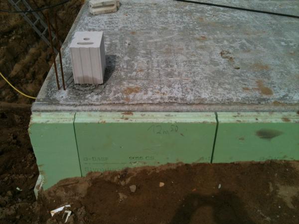

    Moin,
    beim Keller (WU-Beton) haben wir aussen eine Dämmung drauf (ich glaub "Styrodur"). Bei den Arbeiten sind ein paar kleine Lücken (Spalt ca 1cm) geblieben und an ein paar Stellen wurde die Dämmung beim Verfüllen beschädigt. Ich brauch mal Eure Einschätzung: Kategorie "Schwann drüber" oder haben wir da ernsthaft was zu erwarten? Denke eher: Schwamm drüber, oder?

    hallo
    da fehlt eine schutzschicht für die dämmung.

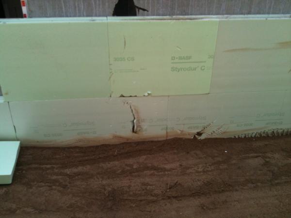

    Ich will ja nix sagen aber die 3035CS die ich auf dem Foto erkennen kann sofern ich nicht ganz blind bin hat doch eine umlaufende Stufenfalz....da dürften Spalten eigentlich nicht möglich sein....ausser man dreht eine Platte (Schrift aussen) die nächste mit der Schrift nach innen (siehe Foto2).....oder man schneidet die Falz auf der Linken und rechten Seite ab......so wie ich das sehe wurden die Falze links und rechts abgeschnitten.....korrekt ausgeführt ist das schonmal nicht...mal vom Anfüllschutz abgesehen....

    Tja ich würde sagen: Nochmal ausgraben und Noppenbahn einbauen. Ansonsten sind kleine Beschädigungen wie sie hier zu sehen sind wenig schädlich (aber nur wenn die Noppenbahn ein eindringen von Wasser verhindert).

    Die Noppenbahn nützt da gar nichts. Es ist eine WU - Konstruktion. Der Boden sieht schluffig aus (?). Aufstauendes Sickerwasser? Die Fugen dürfen in dem Fall gar nicht offen sein um das hinterlaufen mit Wasser und somit abkühlen der Bauteile zu verhindern. Auch hierfür gibt es ein Merkblatt. Ich sehe das hier als nicht regelkonform an. Daran würde jedoch auch die Noppenbahn nichts ändern. 1. Frage ist einfach welcher Lastfall liegt vor?

    Anerkannte Regel der Technik: LAstfall drückendes / zeitweise drückendes Wasser und WU - Konstruktion = vollflächiges Verkleben UND verkleben der Stöße der Perimeterdämmung notwendig.
    Lastfall Bodenfeuchte und nichtstauendes Sickerwasser an Bodenplatten und Wänden = keine vollflächige Verklebung notwendig, jedoch Schutz vor einlaufenden Oberflächenwässern. Da diese Oberflächenwässer im Untergrund in Thorie die Stöße, je nach AUsbildung (wie hier zu sehen nicht dicht gestoßen) hinterlaufen können müssen derartige offene Stoßausbilungen vor hinterlaufen von Wasser und somit auskühlen des Bauteils (= Wärmebrücke durch erhöhte Wärmetransmissionsverluste) gesichert werden.
    Wenn eine Drainmaßnahme vertikal notwendig ist, ist eine Noppenbahn vollkommen falsch und unzureichend.
