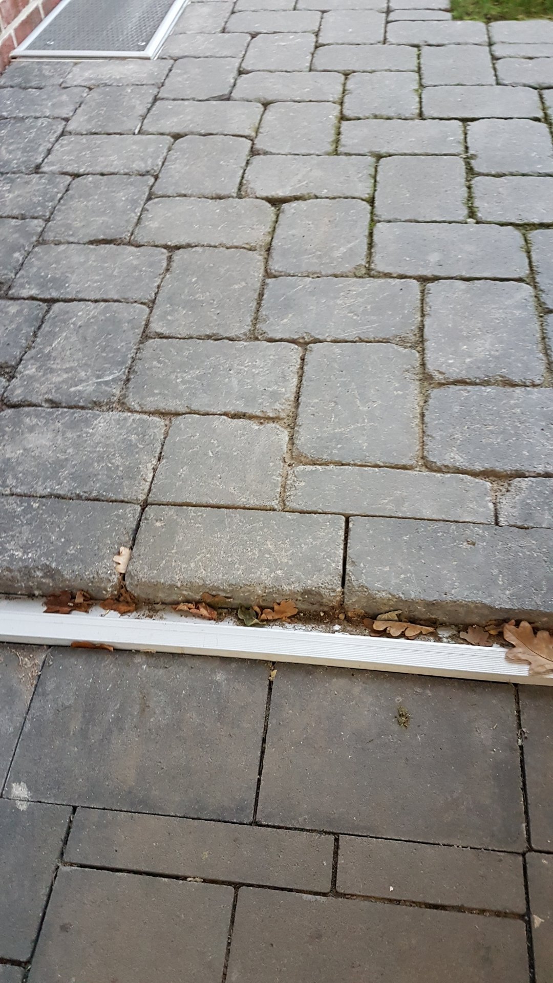

    leider haben wir von der Garage zum Aussenbereich eine kleine Stufen von 4,5cm Höhe. Habt Ihr eine Idee wie man dort eine Schräge hinmachen kann? Mit Beton?

    Beton ist an der Stelle öfter und länger kaputt als ganz, egal wie oft Du da nachbesserst. Ich würde da etwas etwas keilförmiges (mit rückwärtiger Ausklinkung) „drauf legen“, also irgendwas, das man alle paar Jahre einfach ersetzen kann.
    Das Problem ist da eigentlich die niedrige Seite, die „auf Null“ rausgezogen werden muss und diese blöde Aluleiste da (was ist das?). Ich würde es daher zweiteilig machen und zwar so, dass die Leiste „eben“ mit dem höheren Belag abgedeckt wird und erst dann das Gefälle beginnt.
    Was für einen Zweck hat die Rampe denn? Rollstuhl, Senioren, nur generell mehr Sicherheit, oder einfach nur Optik?

    Warum nimmst Du das Pflaster nicht bis zum Lichtschacht auf und verlegst es mit gefalle wieder neu? Noch eine Rinne vor die Garage und dann ist das doch kein Problem.

    Die Schräge soll dazu sein um alles leichter aus der Garage zu bekommen. Grill, Rasenmäher etc.
    Damals wurde mir gesagt, das Gefälle könne man da nicht hinziehen, wäre zu stark auf das kurze Stück und von Rechts her müsste man das auch beiziehen. Ums ordentlich zu machen müsste man dann die Rinne auch anschließen, das ist dann doch schon ein ganz schöner Aufwand.

    Ich würde das machen und die Rinne nicht anschließen.

    Einfach ein Gefälle reinarbeiten, und fertig. 5cm sind jetzt nicht so das Problem.

    Ja gut, es kommt halt darauf an wo man da das Niederschlagswasser dann hin leitet, ich sähe das kleine Stück da erstmal entspannt, es kann aber schon sein, dass das auf den Bildern nur schlecht zu sehen ist und es im jetzigen Zustand halt doch wichtig ist das so zu lassen, weil es halt doch sein kann, dass da Wasser von anderen Flächen her „zusammenfliesst“ und „umgeleitet“ wird. Müsste man mal kucken ob man sich mit so einer Aktion nicht doch die Sintflut ins Haus holt (oder halt einfach nur das Niederschlagswasser saublöd „umlenkt“.

    Ja, aber ob links wäre doch bereits Rasen. Zur Not einen Rinne legen und dann das Wasser wegleiten. Es gibt doch viele, deutlich schönere Lösungen.

    Wir wollen wahrscheinlich 2021 auf dem Rasen einen Unterstand bauen mit Pflaster, evtl könnte man den Ablauf der Rinne mit Filterkies dahin legen.
    Im August hatten wir hier ein Starkregenereignis mit gut 100mm in 24h und wir hatten keine Probleme mit Wasser in der Garage, obwohl das die Wetterseite ist.

    Das beste wäre den Lichtschacht tiefer setzen. Aber alles loswühlen wollte ich nicht
