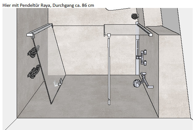

    ich plane gerade das Bad für eine kleine Neubau Wohnung, die ich vermieten möchte. Der Architekt hat die Duschsituation sehr "wohlwollend" eingezeichnet. In der Realität wäre die Glaswand nur 100cm lang und der Eingang 53cm.
    Der Badplaner schlägt stattdessen eine Pendeltür vor.
    Ich möchte, dass die Wohnung sehr modern ausschaut und für Mieter sehr pflegeleicht ist. Daher wäre mir die Walk-in Lösung eigentlich viel lieber als was mit Scharnieren und potentiell vergammelten Dichtungen usw.
    Klar die Öffnung ist etwas schmal aber man kann schon durchgehen, wenn man nicht grade sehr übergewichtig ist. Das Rausspritzen des Wassers bei 100cm habe ich Zuhause auch mal simuliert und das ist mit einem hingelegten Handtuch/Badmatte nicht wirklich schlimm.
    Zu welcher Lösung würdet ihr mir raten?

    Ich würde es machen, wie Du es Dir ausgedacht hast.
    Bei mir ist die Festverglasung 110cm und der freie Durchgang 50 cm. Da passiert gar nichts.
    Du musst allerdings den gesamten Badezimmerfußboden abdichten. Aber das musst Du mit Tür auch.

    Schiebetür geht auch.
