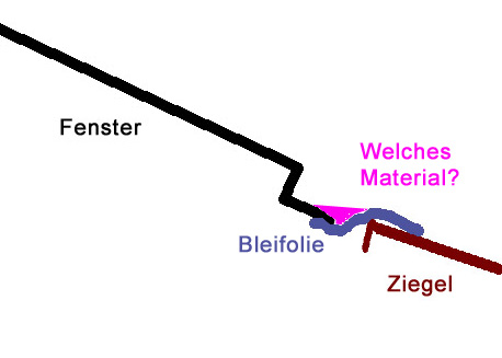

    wir haben uns Dachfenster einbauen lassen. Die Umstände waren etwas ungünstig, daher erfolgte der Einbau teilweise auf unsere Gefahr. Dies war mit dem Dachdecker abgesprochen.
    Er hat das Fenster jetzt nur so einbauen können, dass es etwas zu niedrig ist. An der unteren Kante hat er vom Eindeckrahmen die Bleifolie zwar über die Ziegel (Pfannen) geführt, da das Fenster etwas zu niedrig ist, bilden sich hier leichte Wasserpfützen (ca. 2cm tief). Der Dachdecker meinte, dass es grundsätzlich wasserdicht ist und kein Problem wäre. Aber stehendes Wasser auf dem Dach ist langfristig sicher nicht gut. Ich würde diesen Bereich mit irgendwas auffüllen, so dass sich kein Wasser mehr als Pfütze ansammeln kann. Die Füllung muss nicht wasserdicht sein, da ja der Rahmen darunter dicht ist.
    Könnt ihr mir ein Material empfehlen? Sanitär-Silikon? Dichtschlämme? Bitumenspachtelmasse?

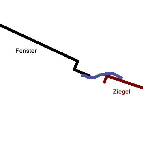

    Dachneigung beträgt 20 Grad. Hohlpfannenzielgel (heißt es glaube im Fachdeutsch). Es geht mir aber nicht um Nacharbeiten oder ähnliches. Es geht mir um eine Materialempfehlung, wie man das auffüllen kann. Es ist etwa 1 - 2cm tief.

    interessantes Foto :28:
    und wo ist jetzt da genau der Bereich den du mit irgendwas auffüllen möchtest ?

    Habe es nochmal etwas erweitert. Das was jetzt rosa ist, wäre momentan wasser. Meine Idee wäre, dass man hier irgendwas "reinschmiert", so dass anstatt des Wassers sich hier irgendwas anderes befindet, was keinen Schaden (z.B. durch Frost, Rost, Mooswachstum) anrichten kann.

    Der Dachziegel wir oben schräg geschnitten und die Blechkante sollte gerade noch auf den Ziegeln liegen. Der Bleischurz dient dann zum anformen und abdichten auf den Pfannen

    Warum wurde das Fenster tiefer eingebaut? Wegen der Innenverkleidung? Dass damit die Herstellergarantie erlischt ist euch bewusst? Ein DFF liegt, meines Kenntnisstandes, immer auf Dachlattenebene. Zu tief geht meiner Ansicht daher garnicht, WENN man im Herstellersoll bleibt. Es gibt den Fall, dass das DFF zu hoch im Dach sitzt, dafür gibt es, wenn es ein V-Fenster ist, spezielle Eindeckrahmen.
    Keine komische Zeichnung, sondern ein aussagekräftiges Foto, dann erkennen wir auch wo dran es hapert und vorallem, ob man es ändern müsste. Wenn ich Mutmaßen müsste, dann würde ich sagen, Ihre Idee ist humbug.

    Wenn man das DFF korrekt einbaut muss man dort garnichts schneiden. Wenn man das Murksen anfängt, aus welchen Gründen auch immer, dann muss man die Kröpfen, das stimmt wohl. Von der Dachlatte 12cm nach oben gemessen, Latte verspringt nach unten, sitzt das Fenster für fast jede Eindeckung richtig. Für den anderen Fall gibt es dann wieder entsprechend andere Eindeckrahmen.

    Was kann an so einem popligen DFF falsch gehen, wenn es von einem Fachbetrieb eingebaut wird - also gelernter Dachdecker? Wenn es wirklich so ist wie auf der Zeichnung, dass die Bleischürze hohl liegt und viel zu wenig Überdeckung auf der Eindeckung besteht - dann ist das Werk eh nicht von langer Dauer. Völlig Bratwurstig wat man da jetzt rumschmiert. Kipp n Pott Flüssigkunststoffdrüber und vergolde nachher den Eindeckrahmen, oder man Baut das Fenster noch mal aus und macht es richig - mit allem was dazu nötig ist.

    ja, es ist etwas falsch eingebaut. Ich möchte aber dem Dachdecker nicht kleinlich kommen. Ausbau und Neueinbau m.E. ein unverhältnismäßiger Aufwand. Wie auch hier im Forum häufig zu lesen, ist manch ein Bauherr viel zu kleinlich und sucht quasi nur nach Möglichkeiten für Schadenersatz gegenüber den Baufirmen. So ist es bei mir nicht.
    Die Mulden sind (habe nochmal nachgemessen) ca 3 bis 10 mm tief. Ich habe eine sog. Dachrinnenabdichtung geholt, frostbeständig, dauerelastisch. Das müsste doch passen, oder? Denn wasserdicht ist es ja grundsätzlich. Oder würdet ihr wirklich drauf bestehen, dass alles nochmal ausgebaut und neu eingebaut werden muss?

    Fenster baut man richtig ein Punkt! Wenn das nicht gehen sollte, dann hat man Bedenken über die Ausführung anzumelden. Wenn das nicht gemacht wurde, muss der DD im kaufmännischem noch mal auf die Schulbank. Ansonsten wirst du hier keine Tipps für Pfusch und Murks bekommen - that's it.

    Ich als Dachdecker sage: Raus und neu rein. Alles Andere ist Murks!
