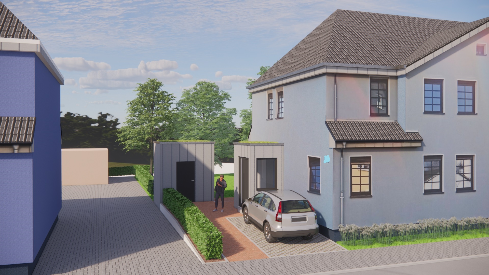

    Hallo Leute,
    ich weiß, hier kommen immer wieder Fragen zur Verankerung am WDVS auf, aber eine Lösung für meine Frage habe ich leider nicht gefunden.
    Wir möchten vor unserer Haustüre einen kleinen Anbau ca. 2m x 3m aus Holzständerwerk errichten. Die Fassade ist im Bereich über dem Sockel mit 20cm Steinwolle / Armierung / Putz gedämmt. Es sind keine Druckplatten verbaut, weshalb das Holz nicht direkt gegen das WDVS verschraubt werden soll.
    1. Kann man eine Druckplatte (PU-Montagequader) nachträglich in ein WDVS einsetzen?
    Wenn ja,
    1.1. Wie positioniert man ihn in der Tiefe? Dimensioniert man diesen etwas stärker als die Dämmung, damit das Holz auch direkt dort (und nicht auf dem Putz) anliegt?
    1.2 Wie erfolgt die fachmännische Abdichtung?
    2. Wie könnte die Abdichtung zwischen Haus und Anbau aussehen, damit kein Wasser von der Fassade in den Anbau geraten kann?
    Vielen Dank
    Paul

    Sieht nicht sehr praktisch aus, der Mini-Windfang. Aber das hast Du ja nicht gefragt. ;-)
    Ich kann nur sagen, wie es bei unserem Kaltwintergarten und dem Vordach über der Haustüre gemacht wurde. Einmal im Vorfeld, einmal nachträglich ein Holzbalken an die massive Wand. In unserem Fall ohne zusätzliche Dämmung, es schadet aber natürlich auch nicht, noch ein paar cm PUR von außen aufzubringen. Daran kam die Montageschiene, dann wurde beigepuzt, dann abgedichtet.
