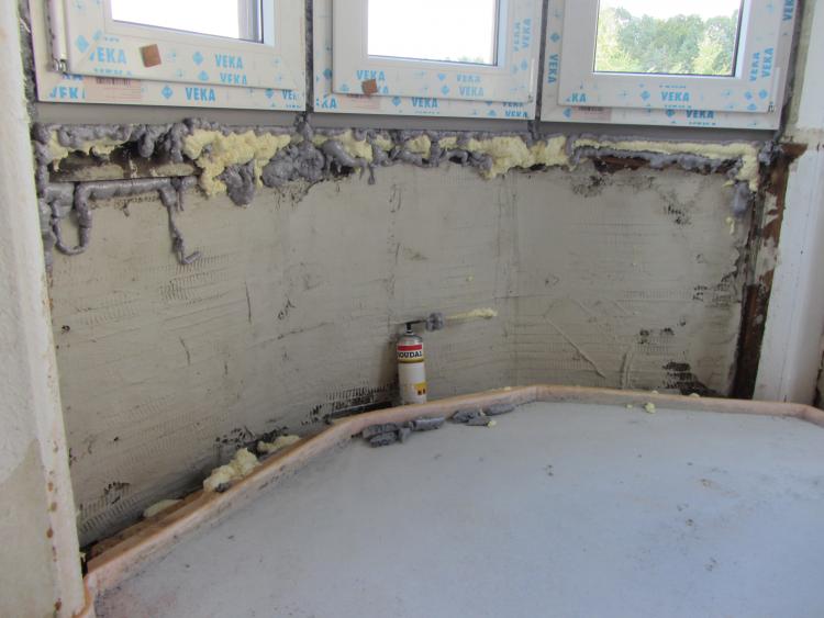

    im Anhang sehr ihr mein Problemchen. Der Erker soll bis zum Estrich verkleidet werden. So weit so gut. Ich überlege aber, ob hierfür Dämmung notwendig ist, und wie mache ich es mir am leichtesten?
    Am liebsten würde ich einfach ein Ständerwerk verbauen, von vorn verkleiden und Deckel drauf.
    Kennt ihr eine Dämmung, die ich einfach reinschütten könnte, die keine Dampfbremse o.ä. benötigt? Vorher war hinter Holzpanelen mit einer Art Holzreissig aufgefüllt. Gibt es da etwas ähnlich unkompliziertes ohne notwendige Luftdichtheitsebene?
    Zur Außenwand: Der Erker selbst ist Holzfachwerk mit ausgemauerten gefachen. Da man leicht Licht durch die Ritzen gesehen hat, habe ich nochmal grob von innen verputzt.
    Alle anliegenden Außenwände sind mit WDVS von außen gedämmt. Nur der Erker selbst nicht.

    Nimm Mineralschaumplatten.
    Keine Womitauchimmer-gefüllte Lattenkonstruktion!

    Fenster sind vom Fachmann verbaut. An der Schaumparty habe ich eine Aktie. :mega_lol:
    Immer mal wieder Reste verwurstet um die Zinkfensterbänke von innen her ein wenig zu isolieren, damit die nicht temperieren. Das kann man ja wieder rauspopeln bzw. so beschneiden, dass die besagten Mineralschaumplatten gescheit bis zum Fensterbankanschluss angebracht werden können.
    Kurze Rückfrage noch zu den Platten. Hier ist bestimmt dicker = besser?! Muss ich auf irgendwas achten? Z.B. eine völlig Flächige Anbringung auf dem Untergrund oder sind kleine Hohlräume durch unebenen Putz tolerierbar?
    VG, Marco

    Wenn es denn nur kleine Hohlräume sind, sollte das vorherige Verschließen ja kein Problem sein.
    Ansonsten werden diese Teile im Kammbettverfahren verklebt.
    Und... Dicker ist besser ist zu Pauschal.
    Angepasst (abhängig vom Bestand) ist der bessere Begriff.

    Was spricht dagegen, den Schaum weitestgehend zu entfernen bzw die ausgemauerten Gefache von innen glatt zu verputzen und mit Dämmplatten zu versehen. Zum Schluss dann die Trockenbaukonstruktion um das ganze zu verkleiden. An welcher Stelle habe ich die "Biotop-Gefahr", wenn ich nach Anbringung der Dämmplatten auf winddichte Übergänge zum Fenster, sowie zu den angrenzenden Wänden achte?

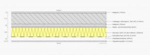

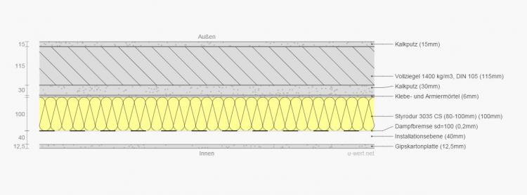

    Ich weiß schon was eine Dampfbremse ist. Wie erwähnt, wollte ich primär nur wissen, ob ein Aufbau ohne luftdichte Ebene möglich ist. Scheinbar nicht.
    Der geplante Aufbau wird also folgender (Bestand nach besten Wissen und Gewissen):
