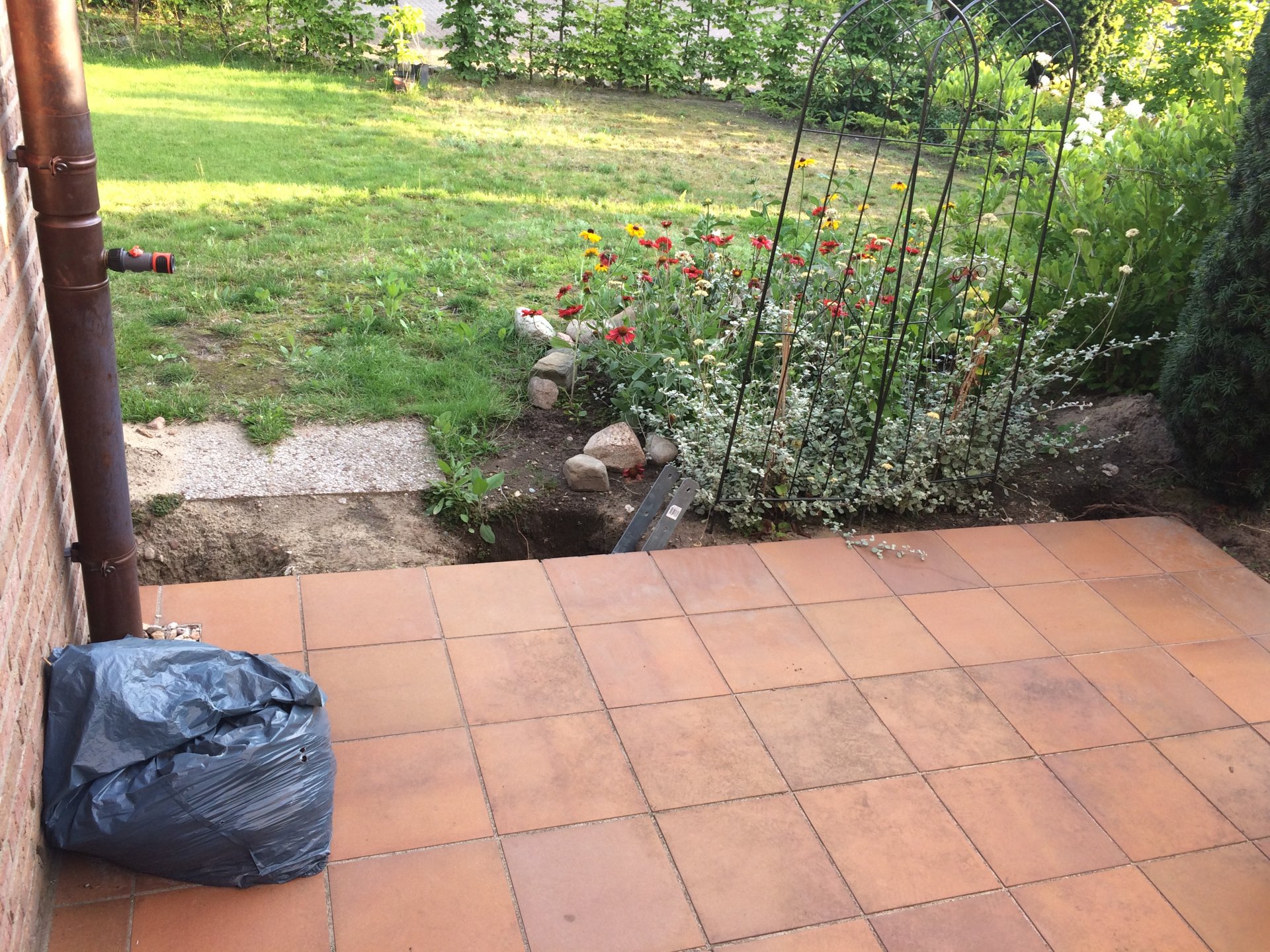

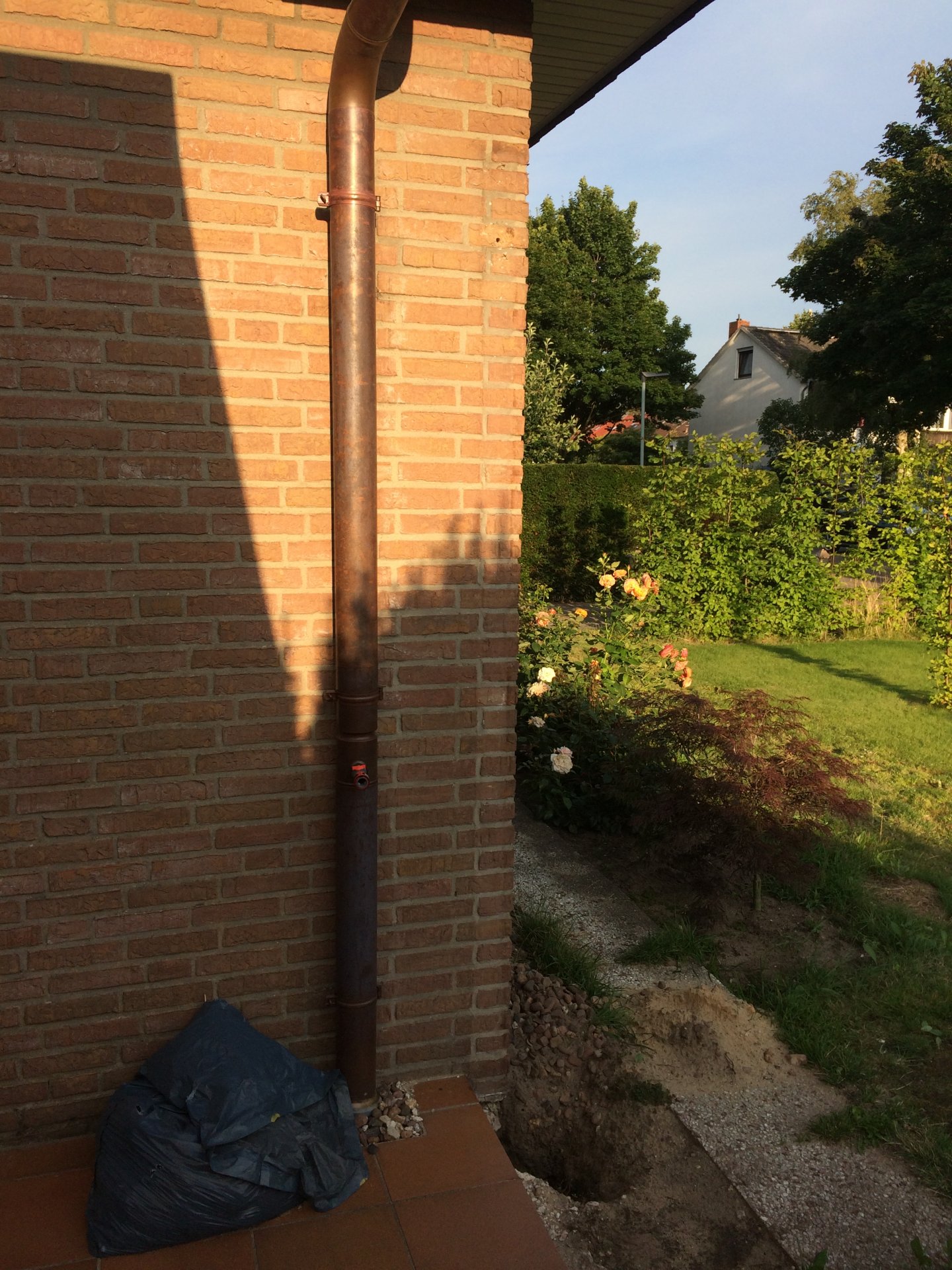

    Moin,
    viele Handwerker melden sich einfach nicht, haben erst Termine gefühlt nächstes Jahr und ich hatte auch schon welche hier, die dann ohne eigenes Werkzeug versucht haben an die Arbeit zu gehen - die ich dann wieder vom Hof gejagt habe (und sich zudem benommen haben wie ...).
    Also muss ich da wohl selber ran. Ich habe mich schon etwas eingelesen, wie ich die Pfosten am besten ausgerichtet bekomme. Jedoch war kein Beispiel so gelegen wie mein Fall. Der Zaun besteht aus drei Pfosten, einer Tür und einem Sichtschutzelement. Die Tür geht zur Straße auf und rastet an dem Hauspfosten ein.
    Ich würde zunächst den Pfosten an der Wand auf die Drainage stellen, ausrichten, in der Wand festschrauben (da ist schon ein Loch in der Wand, welches ich nutzen werde) und einbetonieren.
    WIe richte ich jetzt aber die anderen zwei Pfosten aus? Verkeilen auf der Terrasse könnte schwer werden und es ist insgesamt wenig Platz. Meine Überlegung ist, die beiden Pfosten an einem/zwei Brett festzuzwingen dann diese beiden gemeinsam auszurichten und irgendwie mit einer Vorrichtung einseitig im Beet/Rasen zu fixieren.
    Könnt ihr mir Tips geben? Ich hoffe, ich habe mich einigermaßen klar ausgedrückt.

    Wo ist denn die besagte Straße in Deinen Fotos?

    Die Straße ist auf dem ersten Foto am oberen Bildrand zu erkennen.

    Und du kannst die auch in Richtung des Zauns fixieren.
    Keil in den Boden, Latte festschrauben, am Pfosten festzwingen

    Man kann einen Pfosten mit 2 Brettern und 2 Schraubzwingen eigentlich überall hinstellen (zum Ausrichten
    Worauf sollen die Pfosten denn stehen? Einfach auf dem Boden?
