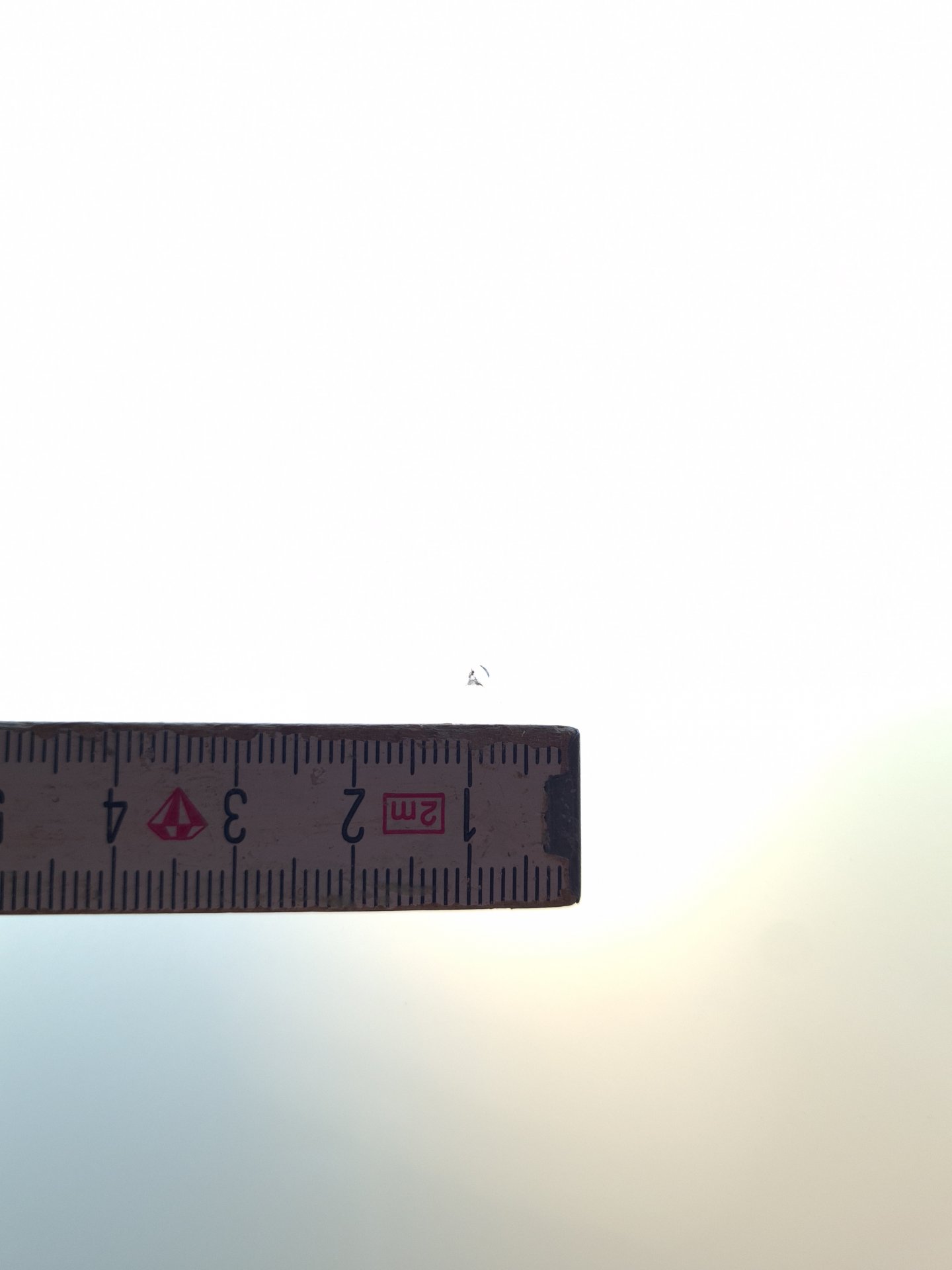

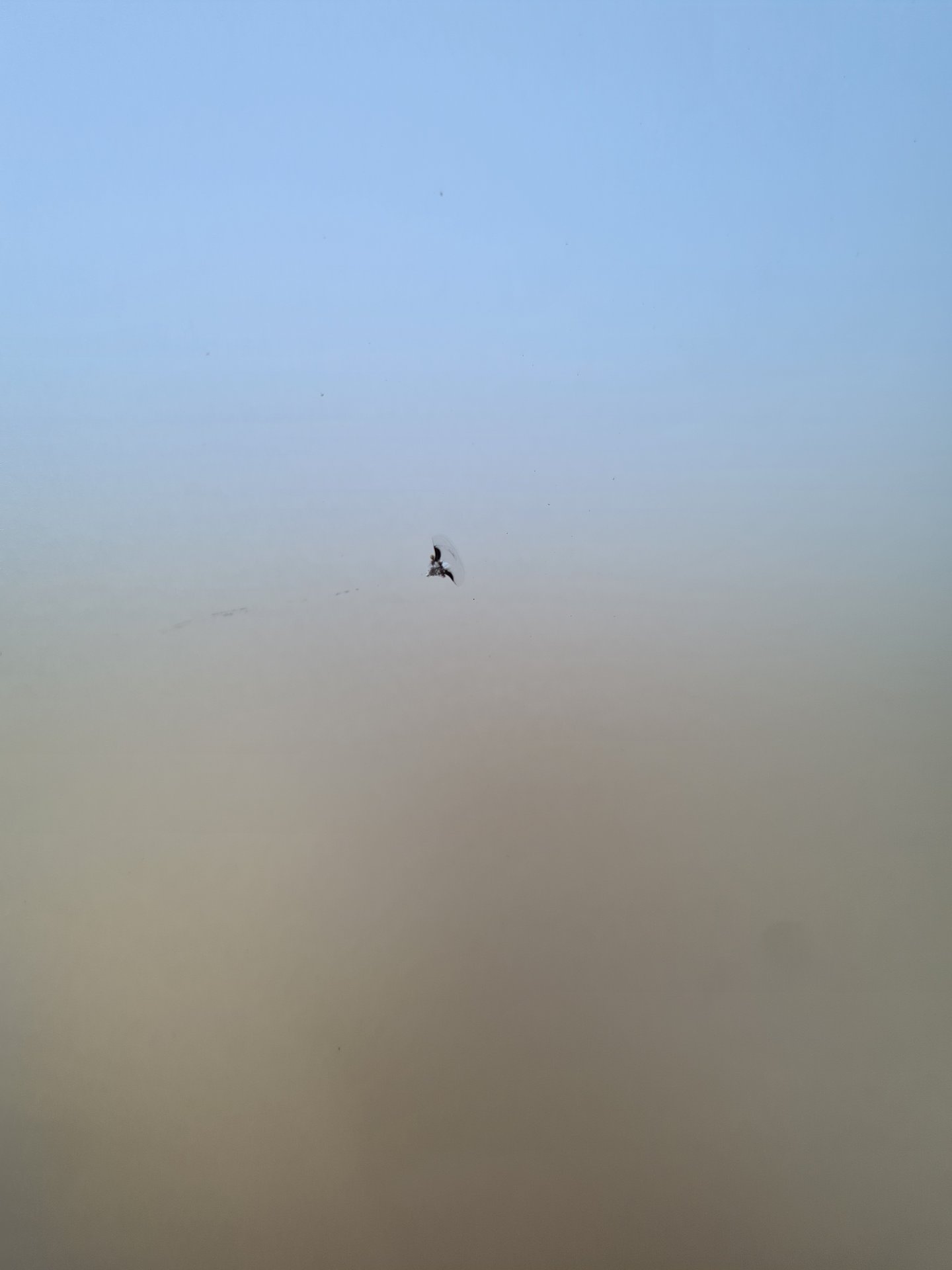

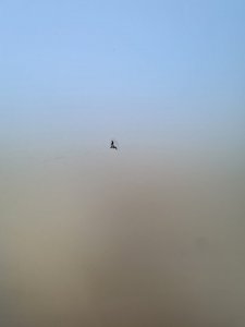

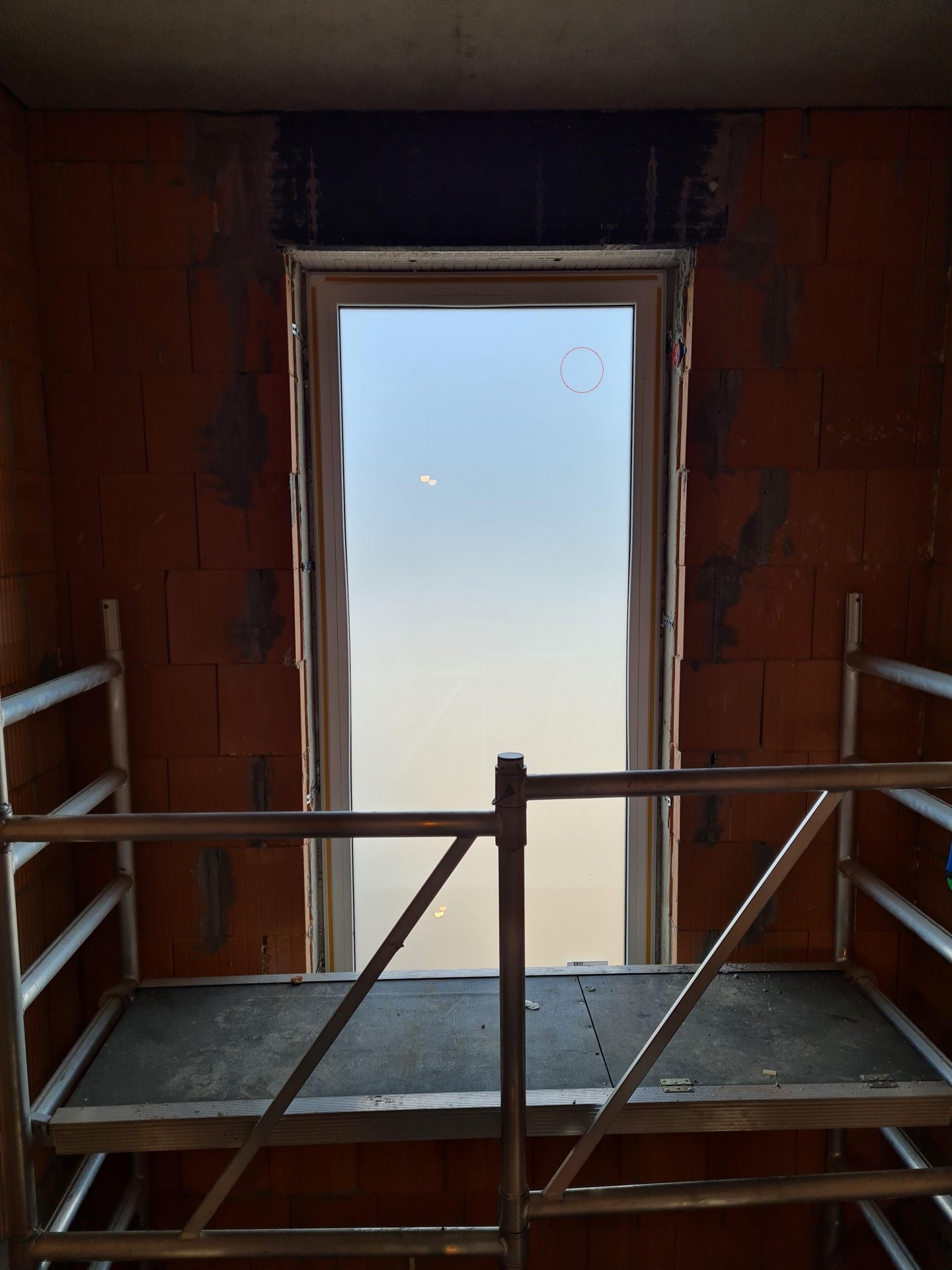

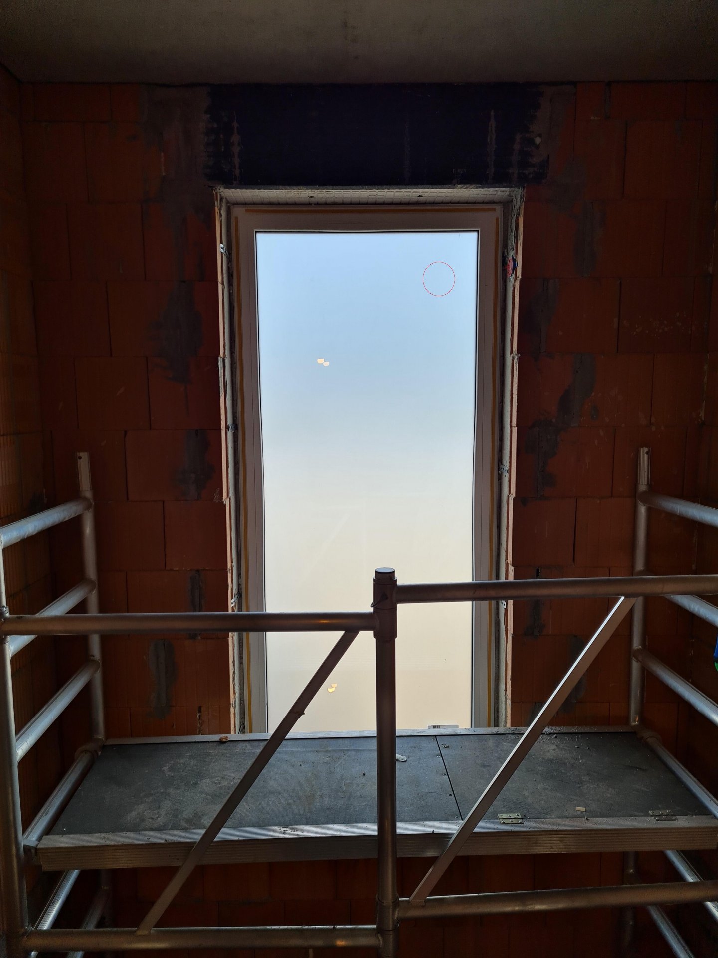

    Abend zusammen,
    bei uns im Neubau (aktuell Inneninstallationsphase) habe ich letzte Woche einen kleinen Schaden in einem Festglaselement im Treppenhaus bemerkt. Entstanden vermutlich währen der Elektroinstallationsarbeiten.
    - Ca. 3 mm auf der inneren Scheibe (3-fach Verglasung, innen Sicherheitsglas wegen Treppenlage)
    - gleicht einem Steinschlag an einer Windschutzscheibe
    - siehe Fotos unten
    Wir haben eine Bauleistungsversicherung, mit Selbstbeteiligung 250 EUR. Ein kompletter Tausch der Scheibe wäre also abgesichert. Wäre aber eine Reparatur a la "Carglass" hier auch möglich? Oder ist durch den kleinen Schaden die Integrität der Scheibe gefährdet und eine Reparatur macht keinen Sinn?
    Weitere Infos zum Fenster
    - 3-fach verglast, innen und außen Sicherheitsglas, daher ziemlich schwer
    - 1 x 2,13 m
    Besten Dank und schönen Abend!
    Fotos:
    (Roter Kreis zeigt ungefähre Lage des Schadens)

    Würde mich auch interessieren. Beim Windschutzscheiben habe ich das schon öfters mit div Kits erfolgreich selbst gemacht. Aber ich weis nicht ob die auch für Fensterscheiben geeignet sind.

    Ach ja, ich sollte vielleicht noch erwähnen, dass die innere Scheibe (also die betroffene), ein 8 mm Verbundsicherheitsglas ist. Der "Steinschlag" hat eine Tiefe von ca. 1-2 mm.

    Frag doch einfach bei carglas. Ich würd's lassen

    Ich werde es dieses Jahr mal an drei vier Steinschlägen testen.
    Beim Auto habe ich schon gute Erfahrungen gemacht.
    Ist kein Riss entfettet man erst alles mit Brennspiritus. Nach dem Trocknen kommen ein zwei Tropfen Harz drauf. Dann ein Blatt Folie (klebt nicht fest, macht aber eine glatte blasenfreie Oberfläche). Aushärten lassen. ggf mit einer Rasier Klinge alles glatt machen - was ich mir bei einem Fenster aber sparen werde.

    Amazon. Windschutzscheibenreparaturset. Irgendeins - sind eh alle etwa gleich.
    Übrigens: das Zeugs sollte man nicht zu lange lagern. Härtet irgendwann ungeöffnet aus und lässt sich nicht mehr verwenden.

    Ich würde gar nichts machen. Tauschen kannst immer noch wenn die Scheibe deswegen kaputt ist. Hast du eventuell Glasversicherung

    Ja, wir haben eine Bauleistungsversicherung, die solche Schäden abdeckt. Allerdings mit Selbstbeteiligung von 250 EUR. Da dürfte eine Reparatur günstiger sein.
    Nach Fertigstellung schließen wir dann auch eine Hausrat inkl. Glasbruch ab. Da ist dann natürlich die Frage, sollte die Scheibe mal komplett springen, ob die Versicherungs das übernimmt, wenn der Grund ein Schaden aus der Bauphase ist...

    Ich habe - vermutlich durch den Rasenmäher - schon einige Steinschläge. Keine Risse. Und das seit Jahren.
    Fensterscheiben halten schon was aus und im Vergleich zu Auto Windschutzscheiben kommen weniger Spannungen drauf die Risse erzeugen können.
    Ausbessern mit Harz ist denke ich die beste Lösung. Werde ich im Sommer machen und hier mal posten.
