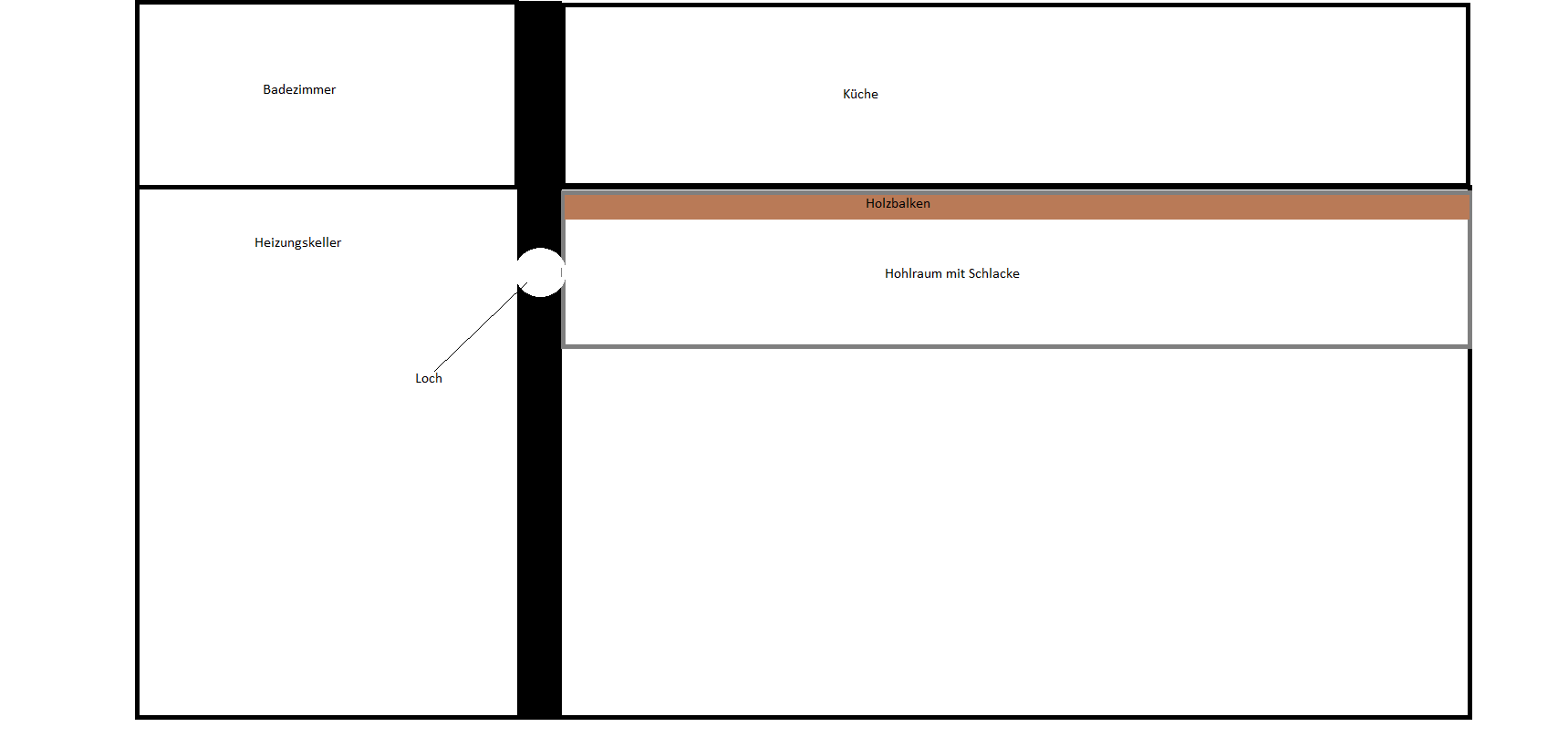

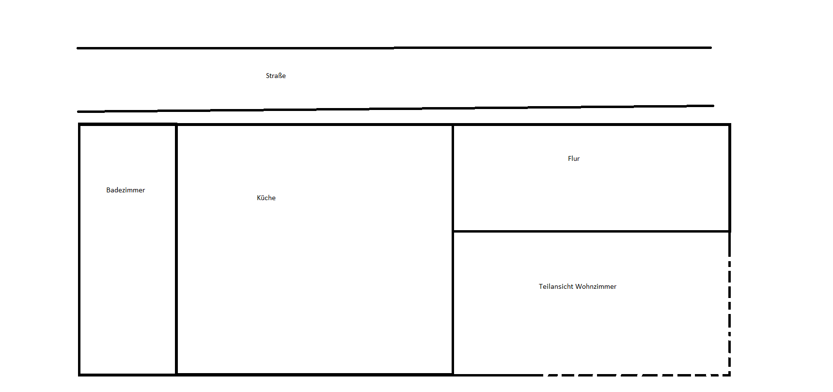

    unter unserem Küchenboden treffen sich regelmäßig Ratten.

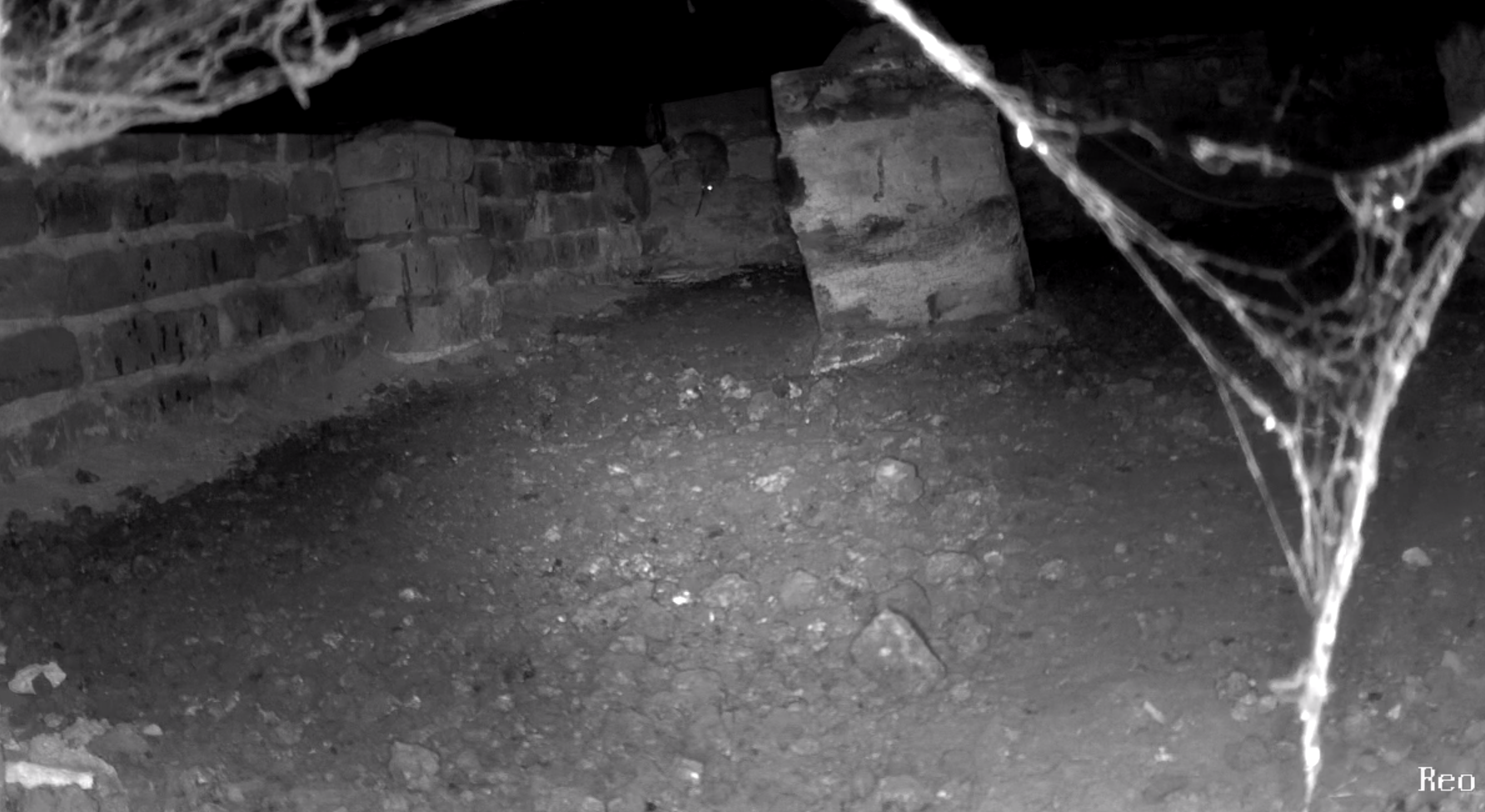

    Teilweise richtig fette Okolyten, s. Bild. Da wo die Maschine links aus dem Rohr rauskommt, geht es zur Küche.
    Der Küchenboden liegt auf Holzbalken auf welche, wie es scheint, nur auf Schlacke aufliegen.
    Durch mehrere Rohre wird dieser Hohlraum belüftet (Richtung Wohnzimmer, siehe Video und Richtung zweischalige Fassade).
    Die Küche grenzt im Keller an Wohnzimmer, Vorratsraum und Heizungskeller und an die Straßenseite.
    Durch Videoüberwachung konnte ich herausfinden, dass die Viecher nur von der Straßenseite kommen können, da ich sie immer nur aus Küche kommend gefilmt habe.

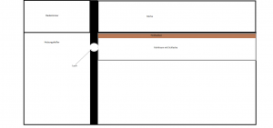

    Vom Heizungskeller habe ich mittlerweile ein Loch in die Wand gestemmt um unter die Küche gucken zu können.
    Meine Möglichkeiten mit Kamera usw. sind ausgeschöpft, sodass ich da unten reinkrabbeln muss um den Ursprung allen Übels zu finden. Laminat aufnehmen und Fußboden aufreißen wollte ich mir erstmal ersparen.
    Wie stütze ich die Wand am besten ab?
    Von zwei Seiten mit einem jeweils einer Stütze und Balken durch die Wand geht ja nicht. Aktuell könnte ich nur die Betondecke im Heizungskeller abstützen.
    Von der Schlacke werde ich auch was rausholen müssen, damit ich da reinpasse. Da würde ich aber Bilder nachliefern sobald das Eingangsloch erstmal größer ist.
    Ich hoffe meine Ausführungen waren einigermaßen verständlich.

    anstatt dass du einfach von oben an einer Ecke den Boden aufmachst, stemmst du im Keller eine Wand auf ?
    was willst du denn dann machen wenn du ein Ratten nest findest und da drin im Kriech Raum bist ?
    Oder wenn du stecken bleibst oder du verschüttest wirst ?
    es ist eine kuriose Konstruktion. Baupläne sichten warum das so ist, kenn ich eher von Anbauten ....
    vielleicht auch mal die Nachbarn fragen .
    Von oben arbeiten !
    prüfen ob diese „Belüftung“ irgendeinen Sinn hat sonst alles zu und komplett mit Schüttung zu und Boden neu aufbauen
    Ansonsten Kammerjäger holen

    Wie wäre es mit konstruktiver Kritik?
    Das Loch war weniger Aufwand, als Laminat, PVC und alten Holzfußboden wegzumachen.
    Über die Öffnung wird momentan auch das Gift ausgelegt.
    Da gibt es kein Rattennest, die kommen von außerhalb irgendwie unter die Küche.
    Den Eingang will ich verschließen!?
    Würde mir ja beim aktuellen Problem nicht helfen, sondern eher wenn es um zuschütten oder nicht-zuschütten geht, oder?
    Ja, hier wurde öfter angebaut und umgebaut.
    Danke.
    Das Wohnzimmer steht auch auf gemauerten Stelzen, keine Ahnung wie man es nennt. Rundherum sind Öffnungen im Klinker.
    Ich gehe mal also davon aus, dass es einen Sinn gibt.
    Wer kann sowas vor Ort beurteilen?
    Der Kammeräger bekämpft nur die Symptome, nicht die Ursache.

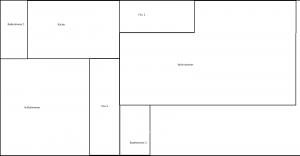

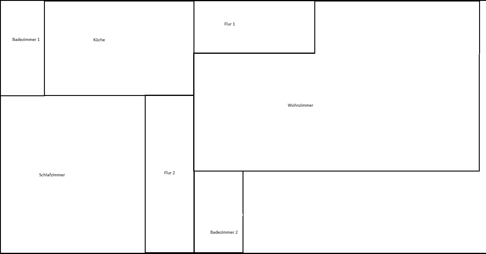

    Noch mal zur Belustigung:
    Küche, o.g. Konstrukt
    Badezimmer 1, unterkellert
    Badezimmer 2, unterkellert
    Flur 1, nicht unterkellert, keine Balken
    Flur 2, nicht unterkellert, keine Balken
    Wohnzimmer, teilweise unterkellert, teilweise diese gemauerten "Stelzen"
    Schlafzimmer, unterkellert
