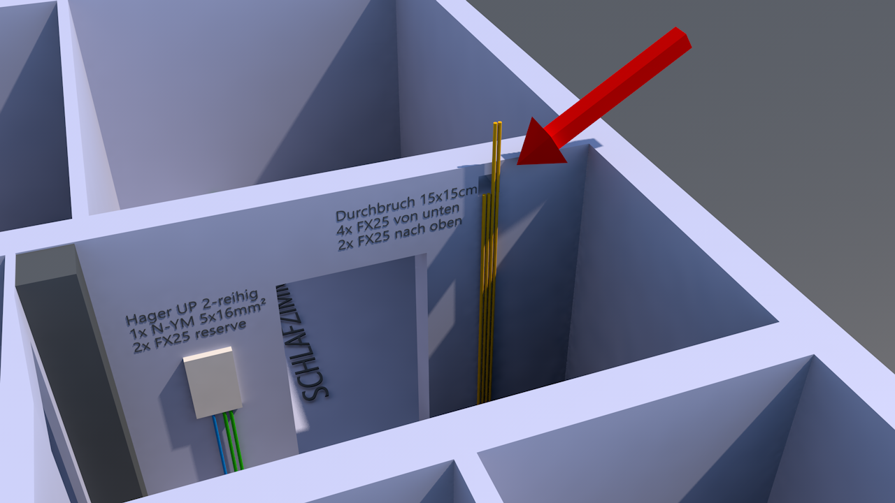

    Also, ich möchte in eine tragende Wand ein viereckiges Loch von ca. 15x15cm schneiden (mit der Flex oder ähnlichem Gerät, also nicht meißeln oder mit Bohrhammer).
    Darf ich lt. DIN und ohne statischen Nachweis sowas machen?
    Respektive macht es Sinn da überhaupt einen Sturz oben zu verbauen?

    EFH ? Wohnung?
    Eigentum oder Miete ?
    Material und Stärke der Wand ?
    Position der Öffnung in der Wand ?
    Einen statischen Nachweis bekommst du auch für geplante Löcher in einer Tragenden Wand mit oder ohne Sturz.
    Diese Art von Berechnungen machen Statiker öfters für Dunstabzughauben, Abwasserrohre usw.

    EFH
    Eigentum
    25cm Ziegelwand
    rechts oben (ca. 30cm von der Decke)
    es kommen an dem Durchbruch 4x M25 Rohr an und gehen dann in verschiedene Räume weiter.
    Soll als kleiner Technikschacht dienen, da hier viele Kabel (SmartHome Steuerungskabel + Netzwerk und TV) zusammenkommen.

    Eine rechtliche belastbare Aussage bekommst du nur von deinem Statiker vor Ort :)
    Je weiter unten das Loch ist, desto besser meiner Meinung nach.
    Wenns mein eigenes Haus wäre würde ich auch loslegen.

    Die Bewehrung in der Decke darüber wird die Minikräfte aufnehmen.
