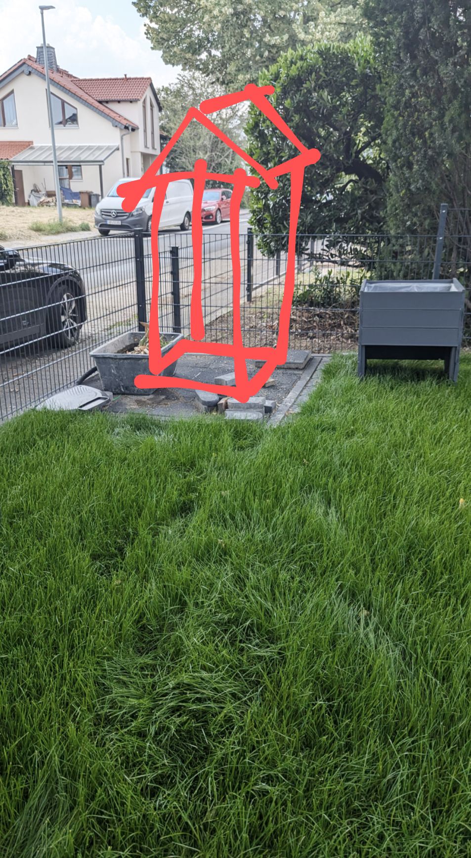

    Guten Tag, liebe Experten,
    In unserem frisch gemachten Garten möchten wir einen kleinen Geräteschuppen mit einer Grundfläche von ungefähr 1 x 1 m aufbauen. Dafür haben wir vom Gartenbauer ein Plateau mit Betonuntergrund und Platten drauf erstellen lassen. Das Plateau hat ein Gefälle von zwei bis drei Grad. Kann ich da bedenkenlos das Häuschen mit einer Höhe von gut zwei Meter drauf bauen? Oder muss ich diese schräge doch irgendwie ausgleichen? Wäre ja blöd.
    Und wenn ich es noch ausgleichen muss, hat irgendwer eine findige Idee?
    Das gartenhaus hat eine Kunststoffgrundplatte und besteht ansonsten aus WPC.
    Danke!
    Sebastian

    Welche Konstruktion? Der Boden (siehe Bild) ist ja bereits da und der Geräteschuppen ist ein Bausatz. Die Bodenplatte der Hütte wird mit dem Boden verschraubt.

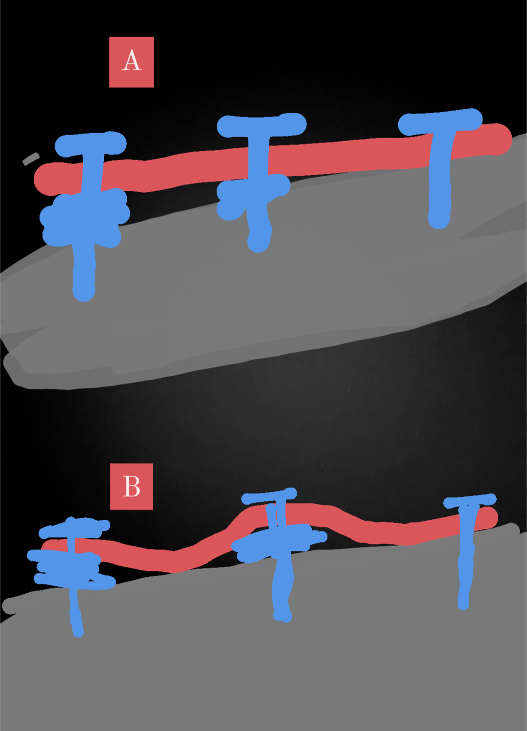

    Aber wenn ich nur da, wo ich schraube was unterlege, dann hängt der Plastikboden doch bis dahin einfach durch? Der ist ja nicht stabil wie ein Holzbretter oder wie HPL oder so. Wird mit dem dünnen Boden des Hauses wohl eher aussehen wie B und nicht wie A (übertrieben gezeichnet)

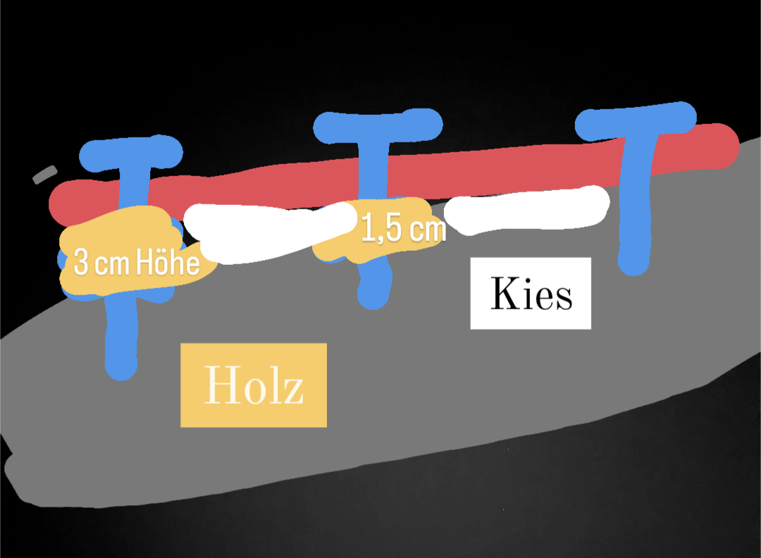

    Geht sowas?
    Nervt mich jetzt aber doch so ein Aufwand. Da hätte man die 2 qm Boden doch ohne 3% Gefälle machen können... Der GaLa wusste ja, was da hin soll.

    Lass den Plastikboden einfach weg wenn es geht

    Nein, das geht nicht.
    Alternative: Standfläche Gerätehaus aufzeichnen, kleine Schalung herstellen und Ausgleichsmasse gießen.
    Alternative 2: Terrassenplatten entfernen, Untergrund ohne Gefälle herstellen und Terrassenplatten wieder verlegen. Dabei die Platten an der höheren Seite der Randsteine bündig legen.

    Entschuldige bitte ichweisnix. Ich meinte den Vorschlag des TE mit dem Kies.

    Wozu dann die verlegten Platten?
    Direkt auf den Beton ohne Gefälle wäre zu einfach gewesen?
    3 Grad oder 3 %?
    Das Hüttchen muss bündig mit dem Boden verschraubt werden, alles andere taugt nicht.
    Dann kann es auch ruhig „schief“ stehen. Die Schaufel, Spitzhacke und die zwei Rechen juckt das nicht.
    Eher die Fußgänger…

    Ich verstehe ehrlich gesagt auch nicht so wirklich wo drauf denn die Hütte nun angeschraubt werden soll? So sie an den Gehwegplatten verschraubt werden, die auf der Betonplatte liegen? Das ist ja ehrlich gesagt auch Murks.
  19. Oehmi
    Oehmi
    23.02.2023
    1.316
    628
    Diplom-Kümmerer
    Liegen die Platten lose auf dem Beton? Dann kann man die wieder aufnehmen und mit Split oder Kiesbett nivellieren.
    Laut Anleitung soll der Boden mit dem Fundament verschraubt werden. Da muss du halt durch die Gehwegplatten in deine Betonplatte verankern.
    Wenn die Platten im Mörtelbett sitzen, hilft wohl nur wir auf Seite 29 beschrieben unterfüttern.
