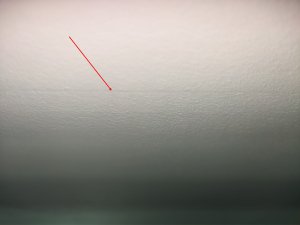

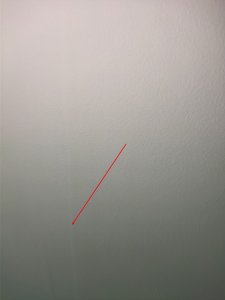

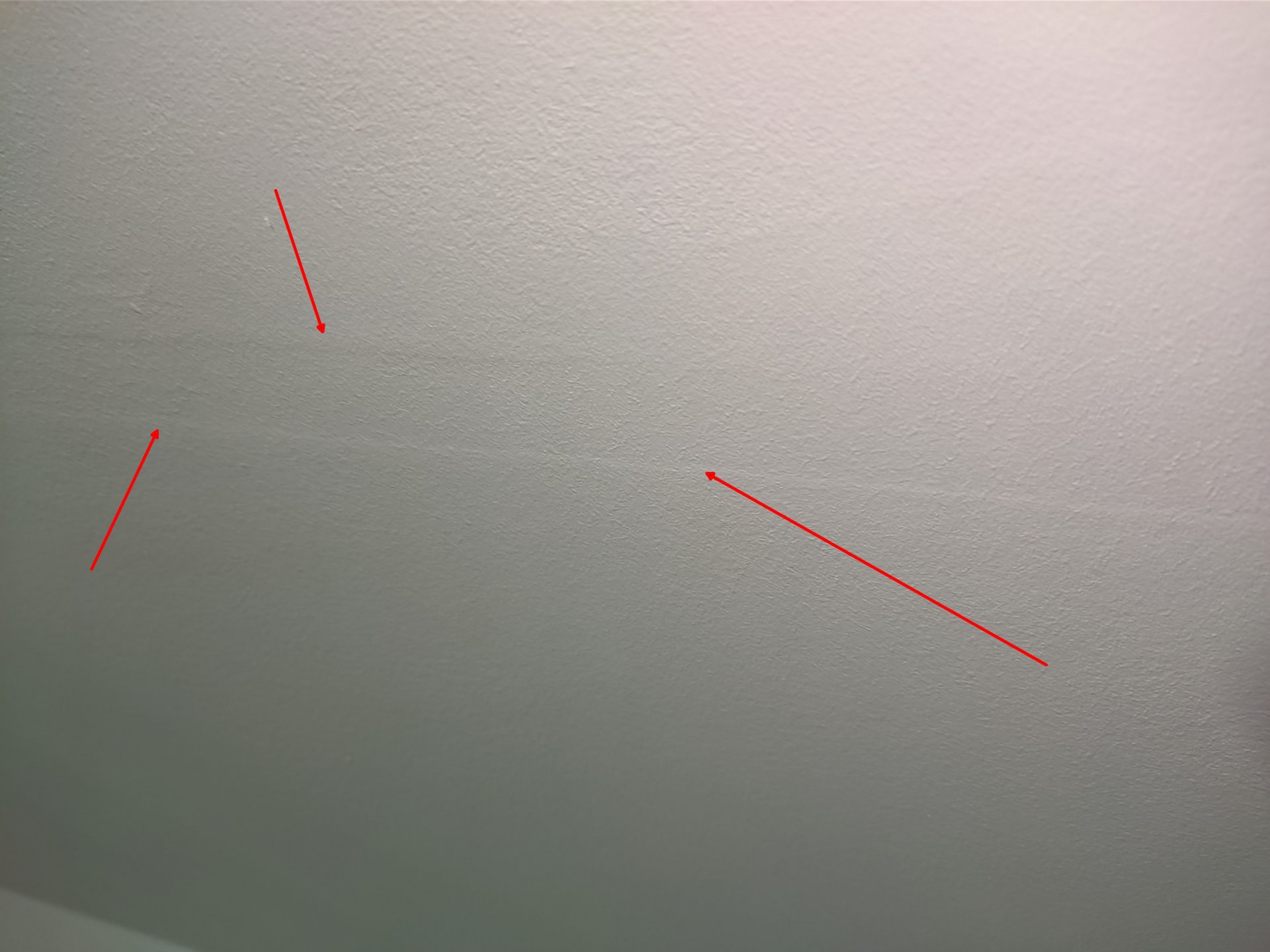

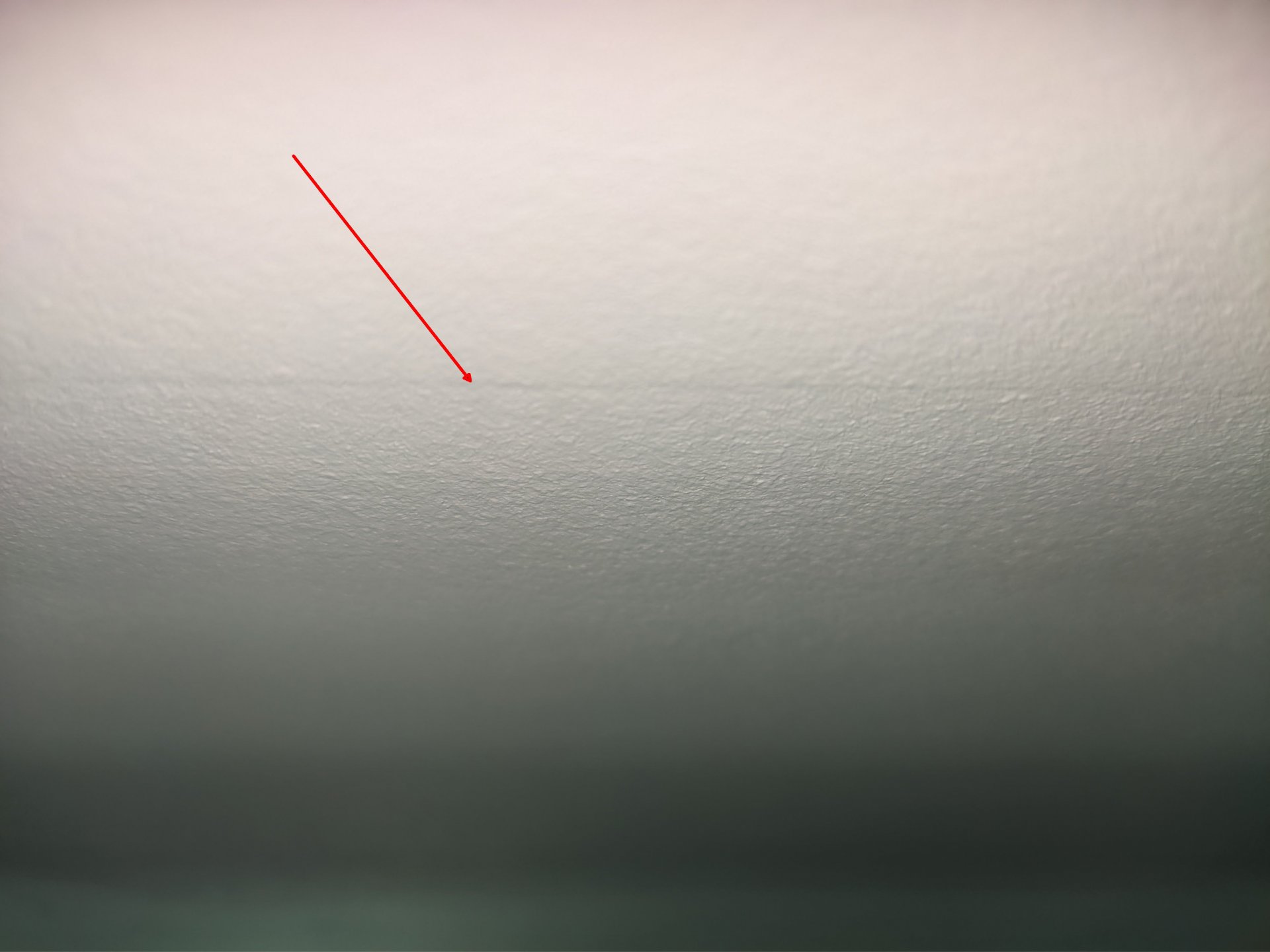

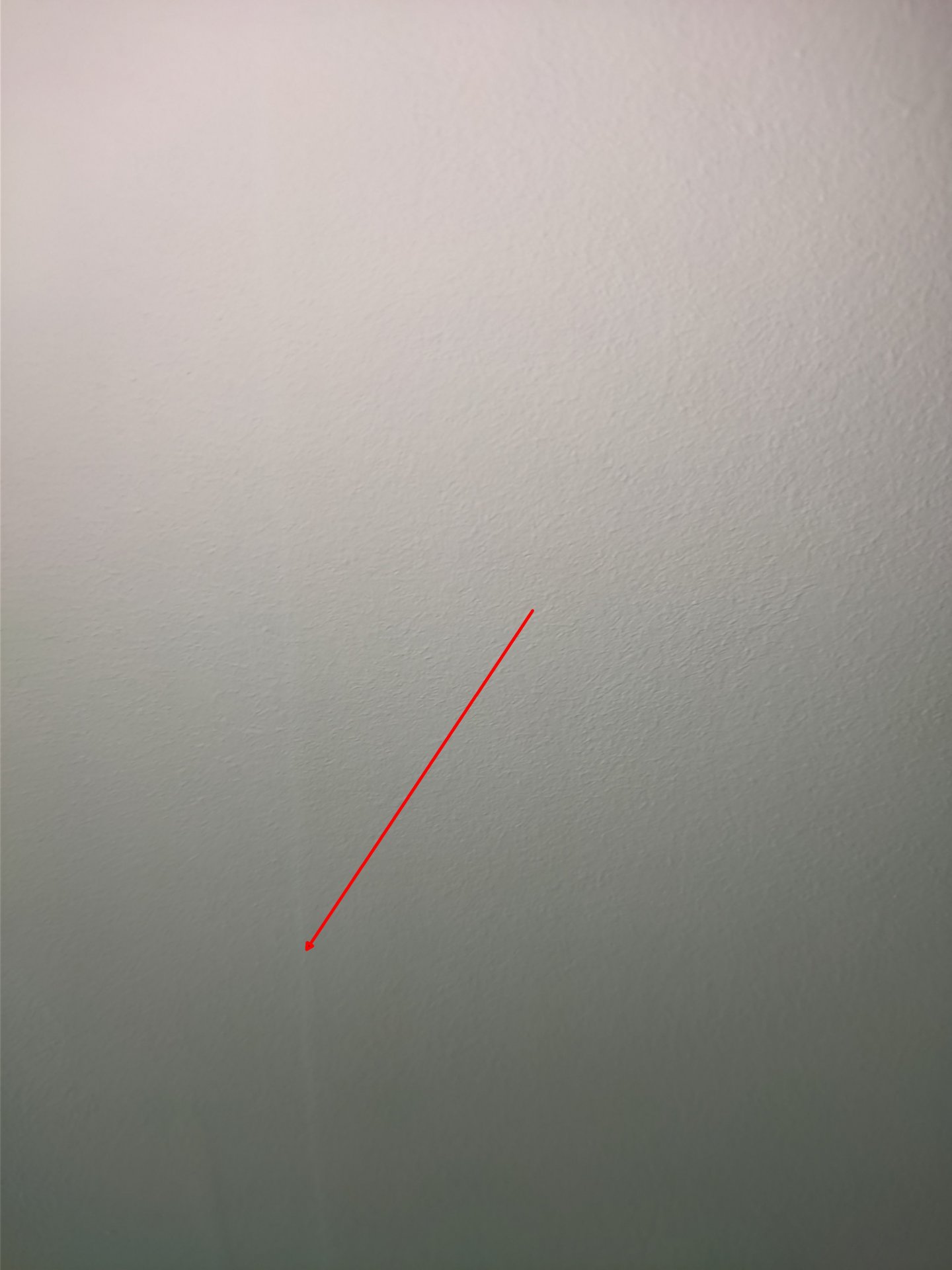

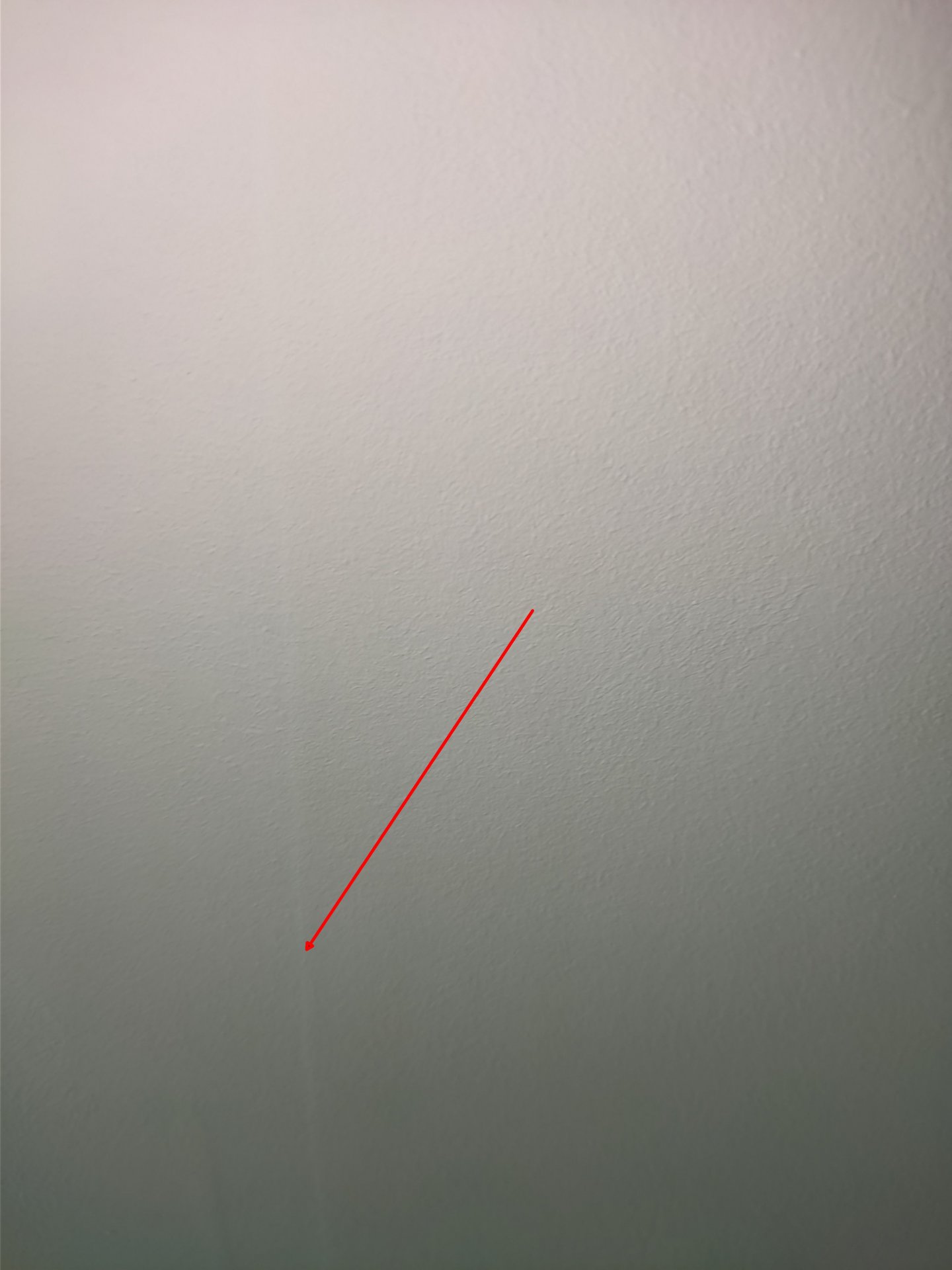

    so hier mal Bilder, dass mir leider schon ab und zu passiert wieso ist die Fuge so sichtbar ? was falsch gemacht

    Das sieht zumindest so aus, als wäre das die Variokante.
    Spielt aber auch keine Rolle was das ist, hier wurde eben die Kontrolle versäumt.
    Wenn man vor dem streichen/tapezieren mal mit der Hand (oder besser Streiflicht) drüber geht, merkt man es, bevor man einen Arbeitsgang übersprungen hat.
  11. Alex88
    6.743
    3.683
    Da fehlt mind ein Spachtelgang
