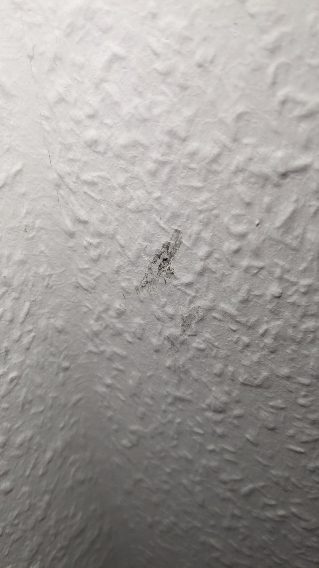

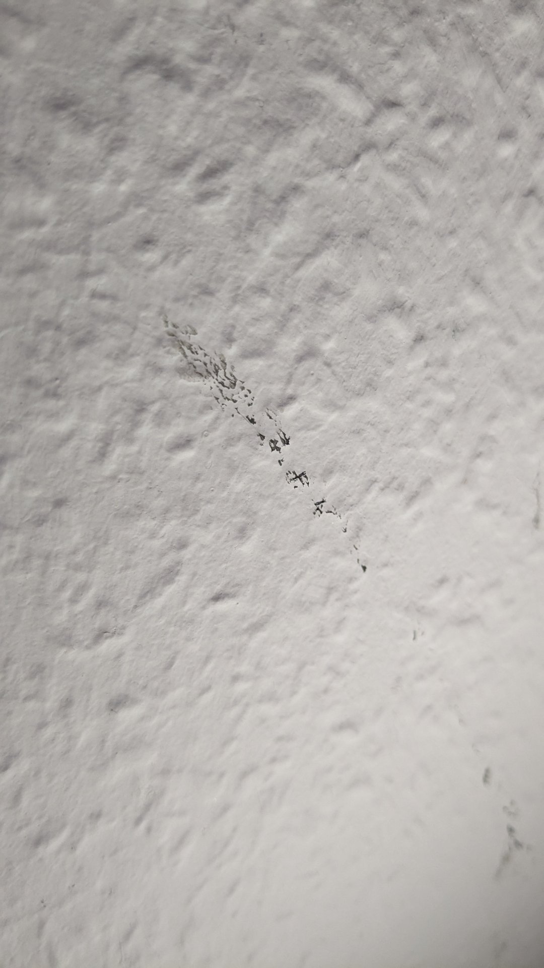

    Moin,
    während meines Frühsommerputzes habe ich meinen L förmigen Schrank zur Seite vollständig gepusht und zwei kleine schwarze Flecken entdeckt (Foto 1 - aus Entfernung, Fotos 2 und 3 close ups von den Flecken). Jetzt bin ich total verunsichert worum sich handeln könnten. Ich habe den Schrank nach meiner Vormieterin "geerbt" und während der Übergabe dummerweise kontrolliert, ob das nicht etwas dahintersteckt... . Bin für jede (Experten)meinung dankbar, ich kenne mich da überhaupt nicht aus.

    Kratzer/Abrieb oder Schmutz

    Ich glaube nicht, daß es Schimmel ist. Aber Schränke dürfen nur mit etwa 10 cm Abstand für eine Luftzirkulation an einer Außenwand aufgestellt werden. Sonst wirken sie wie eine 60 cm starke Innendämmung hinter der sich ein Eispanzer an der Wand bilden kann.
    Am besten Schränke nur an Innenwänden aufstellen.
