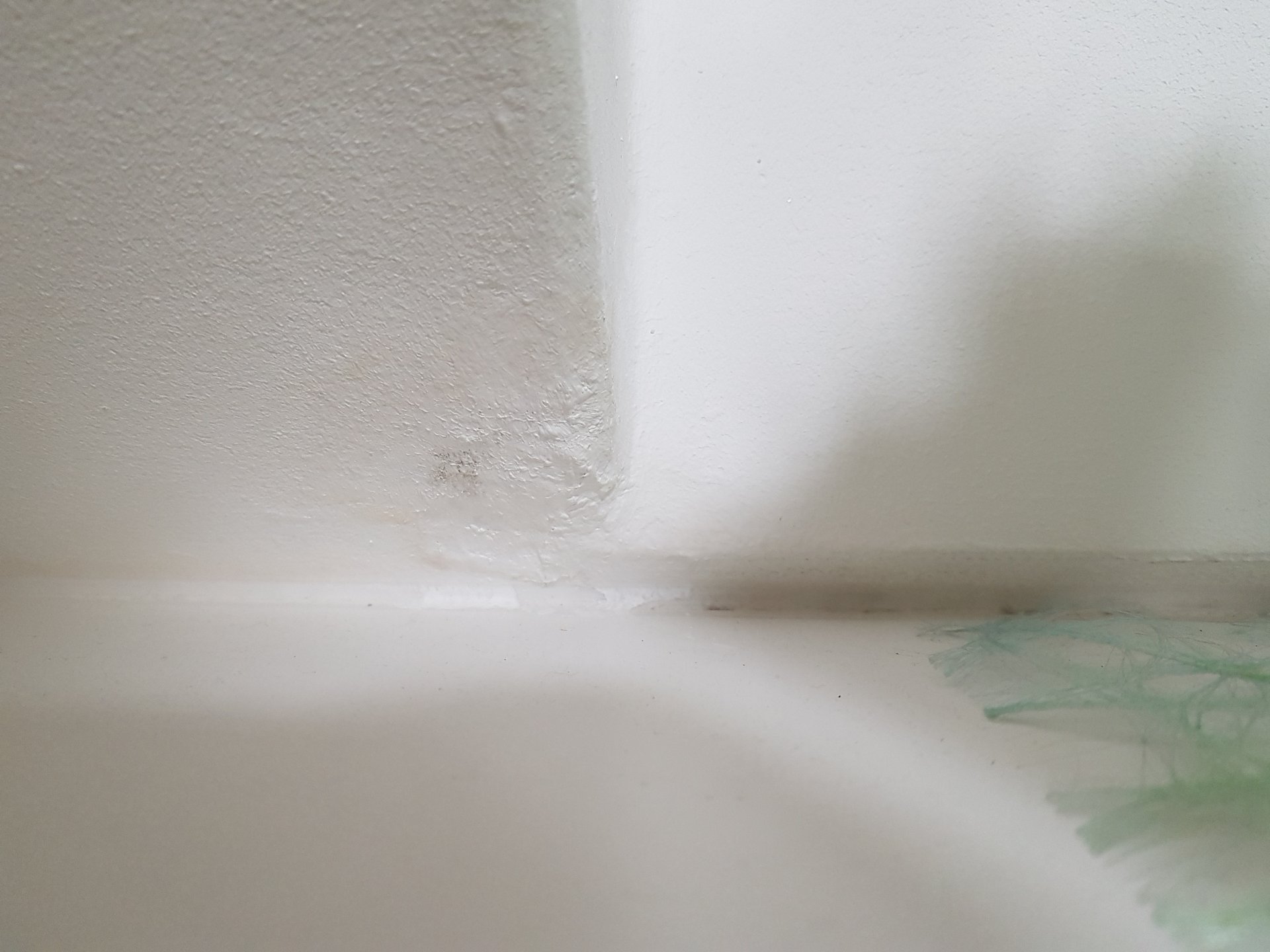

    Und zwar hatten wir an einer Dachschräge einen kleinen Schimmelfleck (ca 1,5cm) der sich gut mit Schimmelmittel behandeln lies.
    Grund war hier von außen eindringende Feuchtigkeit durch eine kleine schadhafte Stelle am Dachflächenfenster.
    Dies wurde in der Zwischenzeit behoben.
    Meine Frage ist nun ob trotz dieses kleinen Befalls die Gefahr/die Möglichkeit besteht dass der Schimmel auch hinter der Rigipsplatte sitzt?

    Prinzipiell ja, oder bist du sicher, dass das Wasser nur vorne an der Platte runtergelaufen ist ?
    Loch bohren und mal reinriechen.

    wofür, um den Schimmel HINTER der GK Platte zu bekämpfen?

    ich würde die Ursache bekämpfen :lock

    Und ich würde mindesten 25 auf 25 cm ausschneiden.
    Wenn ein Endoskop vorhanden ist, einfach ein 50 mm Loch sägen.

    Die Ursache wurde bereits bekämpft (schadhafte Stelle am Dachflächenfenster).
    Das mit dem Aufschneiden ist nicht ganz so einfach, da die Stelle direkt über einem Einbaumöbel ist, aber wir werden natürlich trotzdem versuchen zumindest mal ein kleines Stück rauszuschneiden.
