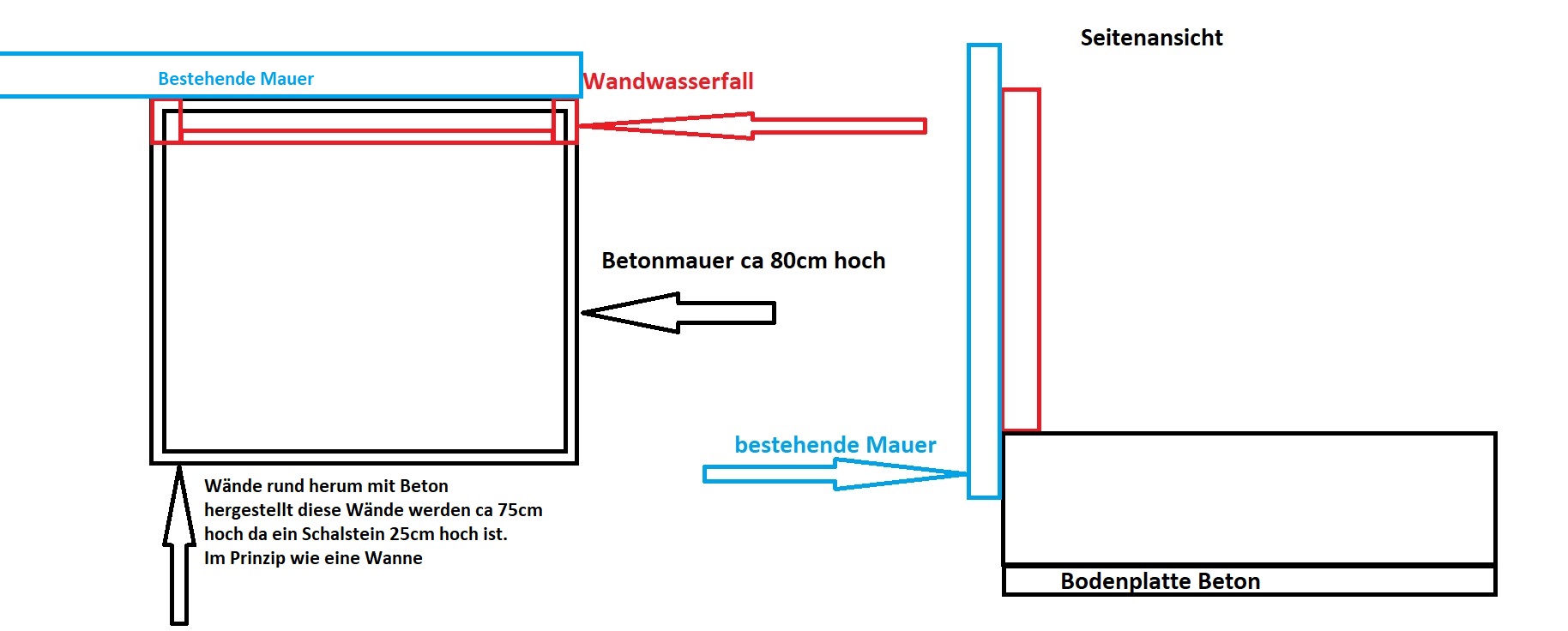

    Hallo zusammen Super Seite viele Tips und Hilfen zu finden, ich plane einen Wandwasserfall wo man im Sommer sich Brausen könnte , am Rand sich hinsetzen kann und dort auch die Beine rein stellen kann oder wenn man möchte auch mal ganz rein und wenn es nicht benutzt wird soll es ein schöner Blickfang sein und Abends auch beleuchtet.
    Das ganze soll ca. 2,4m x 2,6m im Quadrat werden.
    So nun zu meinen Fragen an die Experten.
    Die Grundplatte (also 2,4m x 2,6m) der Mauer will ich aus Beton herstellen mit Armierungsmatten.
    Wie tief müsste ich gehen bzw muss ich überhaupt tief gehen? Kies als Untergrund oder was anderes? Wie Dick müsste die Platte sein ? Ich dachte so an 8-10cm Dicke der Platte
    Am liebsten würde ich nicht viel auskoffern, da ich alles weg bringen müsste und nicht weiss wohin mit der Erde
    20-30cm könnte ich mit Leben das könnte ich in 3x weg fahren aber 80cm tief daswäre mir zuviel.
    In die Grundplatte möchte ich auch direkt Armierung rein arbeiten für die Grundmauern diese möchte ich mit Schalsteinen erstellen und mit Beton ausgiessen.
    Das ganze würde ich dann später abdichten mit 2_komponenten Flüssigfolie oder Teichfolie rein.
    Den Wandwasserfall selbst baue ich selber aus Edelstahlblech und die Wand habe ich vor mit Wasserdichten Bauplatten zu erstellen und mit Fliesen oder Klinker zu verkleben. Den Vorteil an den Bauplatten sehe ich darin das dahinter ein Hohlraum ist und dort die Schläuche, die Pumpe und den Wasserfall gut verstecken kann.
    Wer kann mir Hilfe geben bei diesem Projekt.
    ICH BEDANKE MICH IM VORRAUS

    Wie ist das Gelände beschaffen?
    Ich verstehe die Zeichnung nicht und wie du dich bei einer 80 cm hohen Mauer duschen willst- im Sitzen?
    Und wo ist das Becken zum Füße-rein- halten?
    Alles aus Naturstein bauen ist keine Option für etwas natürlichere Optik ?
    oder bist du Schlosser und bastelst gerne mit Edelstahl?

    Die Zeichnung habe ich auf die schnelle gemacht
    Also das Blaue ist die Mauer die schon da ist.
    Das Schwarze soll das Becken werden was etwas in dem Boden eingelassen werden soll.
    Der Boden besteht aus normaler Muttererde. Dieses Becken hat eine Höhe von ca. 83cm wobei die die Seitlichen Wände ca 75cm hoch ca. 25cm Breit und die Bodenplatte ca. 8cm Stark werden soll.
    So kann ich mich also kann ich mich auf die Wände setzen und habe dort 75cm bis zum Boden.
    Das rote soll die Wasserwand werden wie ich diese Baue ob Edelstahl oder was anderes ist noch offen und ja ich bin Industriemechaniker und habe alles hier Metallbandsäge
    Wig Schweiss Gerät usw was ich benötige. Diese Wand soll ca. 230cm hoch werden und der Wasserfall bei ca 200cm montiert werden , wenn ich in dem Becken stehe was ca 30cm eingelassen werden soll wäre diese Wasserwand ja über 250cm hoch und der Wasserfall in ca 220cm Höhe.

    Bei den Dimensionen reichen sogar 10cm Fundament. Dann hält es vielleicht ein Jahr:mauer

    Was ist das denn überhaupt für eine bestehende Wand? Die Hauswand? Ich würde auf jeden Fall etwas mehr aufgraben und dann vernünftig aufbauen. Erde sackt permanent nach u.a. auch durch Nagetiere etc.

    Wäre es für dich nicht einfacher gleich alles aus Metall zu errichten
    und die Konstruktion auf ein Schotterbett oder 4 Punktfundamente zu setzen?
    Aufs Schotterbett könntest du zur Lastverteilung und zum besseren Nivellieren noch Flachfertigstürze legen.
    Zumindest könntest du das Becken dann später auch umstellen.
    Wenn nicht das komplette Becken mit Edelstahlblech ausgekleidet werden soll
    könntest du einen Metallrahmen herstellen, mit H2O-Platten o.ä. zementgebundene Platten verkleiden
    und diese zB mit MB 2K und Fugenbändern abdichten.
    Optisch wäre es kaum von einem Massivbecken zu unterscheiden.
    Alternativ mit EPDM- Folie oder Flachdach- oder Schwimmbadfolie abdichten-
    dann könntest du statt VA günstigeres Titanzinkblech verwenden.
    Die Platten kannst du auch auf einer Unterkonstruktion an der Wand unter deinem Wasserfall befestigen und ggf alles mit Fliesen verkleiden.
    Besser nur kleinformatige Fliesen und hochwertige Kleber und Fugenmaterial, zB von Ardex verwenden,
    damit es bei Untergrundbewegungen nicht zu Bruch kommt.
    Zumindest MB 2K ist bis 3 mm rißüberbrückend.
    Auf den Beckenrand könntest du als Sitz Terrassenbretter legen oder zB 3 cm Granit-Terrassenplatten o.ä.

    Danke Andreas für Deine Antworten. Aus Edelstahl Vierkantrohr ein Gestell zu bauen habe ich mir auch schon überlegt mit mehreren Streben als Verstärkung aber dann mit 2mm oder sogar 3mm Alublech von innen verkleiden dieses teilweise abkanten und mit Nieten befestigen anschliessend von innen Wasserdicht mit 2K Dichtung abdichten. Das Becken soll doch kleiner werden als geplant ca.
    160cm x 120cm und ca 60-70cm hoch
    Dieses soll dann einfach an dem Platz hingestellt werden ohne etwas auszukoffern vernünftig ausrichten vielleicht Split drunter so kann man es nach ein paar Jahren vielleicht woanders hinstellen.

    Die Unterkonstruktion kannst du auch aus verzinkten Stahlprofilen herstellen-
    das hält auch Jahrzehnte.
    Beckenseitig könntest du Siebdruckplatten aufschrauben, dann kann eine viel dünnere Abdichtung verwendet werden
