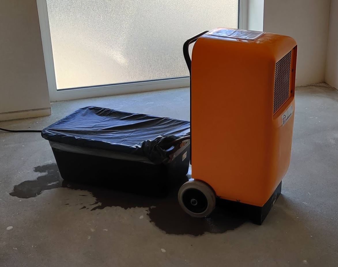

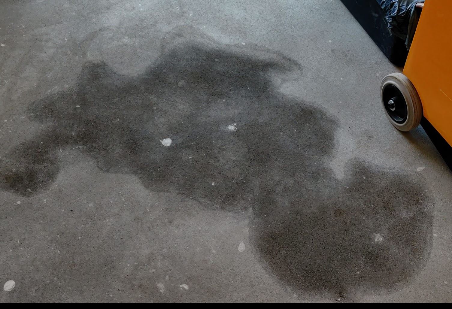

    Hallo liebes Forum,
    in unserem Neubau haben wir zur Estrichtrocknung Kondenstrockner eingesetzt. Der Estrich wurde im Oktober 2019 verlegt. Wegen des feuchten Winters und weil der Estrich >7cm stark ist ist er noch nicht ausreichend trocken und wir haben nun die letzten Wochen etwas nachgeholfen.
    In einem Zimmer hat sich der Bautrockner dazu entschieden, das Wasser nicht über den Schlauch in die Auffwangwanne sondern am Ventil seitlich herunterlaufen zu lassen. Ergebnis war, dass sich einen Tag lang Wasser auf dem Boden ansammelte. Der Wasserfleck war lokal begrenzt. Die Fußbodenheizung heizte derweil unentwegt und im Zimmer waren es dauerhaft 35°C. Das führte dazu, dass das oberflächliche Wasser schnell verdampfte.

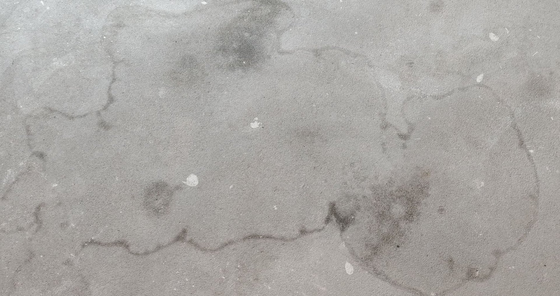

    In den angehängten Fotos seht Ihr die ursprüngliche Situation und wie es heute, nach ca. 5 Tagen Heizen und Trocknen aussieht.
    Wie ist Eure Einschätzung: konnte das Wasser bis zur Dämmung durchdringen? Muss ich einen professionellen Trocknungsservice engagieren der den Estrich aufbohrt und die Dämmung trockenlegt?
    Da ich wenig Erfahrung im Bau habe, bin ich um jeden Rat dankbar!

    Du kannst ja selbst anhand der bisherigen Kondensatmenge beurteilen wieviel Wasser auf den Estrich gelaufen sein könnte.
    Das kann ja kaum erheblich gewesen sein und konnte bei eingeschalteter Fußbodenheizung schnell wieder verdunsten.
    Eine Durchfeuchtung der Dämmung ist kaum zu befürchten.
