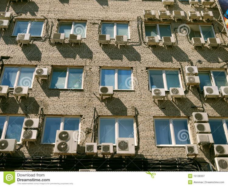

    Man muss die Außeneinheiten nicht unbedingt über die Haustür hängen. Bei mir würde sich ein Platz über der ans Haus angebauten Garage anbieten. Dort wäre die Außeneinheit praktisch unsichtbar.
    Das lauteste Bauteil eine Klimaanlage ist nun einmal der Kompressor. Den möchte ich nicht im Haus haben.
