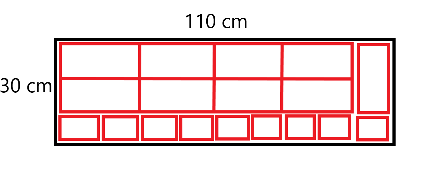

    ich bin gerade am Verzweifeln. Ich überlege seit Tagen mit welchen Steinen (welche Maße) ich mein kleines Fenster zumauern kann. Es wird mein erstes Mauerprojekt sein, habe dafür normalen Mauermörtel besorgt.
    Das Loch ist 110 cm breit und 38-39 cm hoch. Die Wandstärke ist 30 cm. Der restliche Teil der Wand besteht aus Porotonziegelsteine aus dem Jahre 1976.
    Wenn ich 4 Porotonsteine mit den Maßen von 24,8x30x24,9 (LxBxH) neben einander lege, dann muss die Fugenbreite zwischen den Steinen ja mindestens 2 cm dick sein um auf 110 cm zu kommen. Ist das Ordnung?
    Auf diese 4 Steine würde ich dann die Porotonsteine Kleinformat (24x11,5x11,3 // LxBxH) legen (es müssten welche zugeschnitten werden - siehe Zeichnung). Die Höhe ergibt dann ungefähr 36 cm, da wäre die Fuge ja denke ich in Ordnung.
    Aber irgendwie bin ich mit dieser Planung überhaupt nicht zufrieden.
    Hat da jemand einen Tipp für mich?
    Vielen Dank euch!

    Nicht Zuviel überlegen- einfach zum Baustoffhandel gehen und sehen was die anbieten können.
    Alternativ in die Laibung Balken in entsprechender Breite befestigen und beidseitig Heraklith- Platten schrauben und Hohlraum ausdämmen

    Nimm Gasbeton Steine die kannst du zu sägen.

    Vielleicht könntest du Steine für die Mauerstärke 115 mm und 175 mm mit 10 mm Mörtel dazwischen zu deiner Mauerstärke von 300 mm kombinieren und in der Höhe widerum Steine mit 71 mm und 113 mm kombinieren um mit jeweils ~10 mm Fuge deine Höhe zu bekommen.

    Nimm alte ein DF Steine. Die kann man mit dem Hammer teilen und gut im Verbund legen. Sind auch nicht zu schwer.
    Alte Steine bekommst du oft auf Kleinanzeigen geschenkt.

    Du "mauerst" das Ganze am Besten gar nicht.
    So was verschließt man mit Poroton und Montageschaum. Das soll nichts tragen, sondern nur eine Lage Putz zur Wand halten.
    Ja, ist nicht edeles Handwerk, aber bei so einem kleinen loch würd ich mir da keinen Kopf machen.
