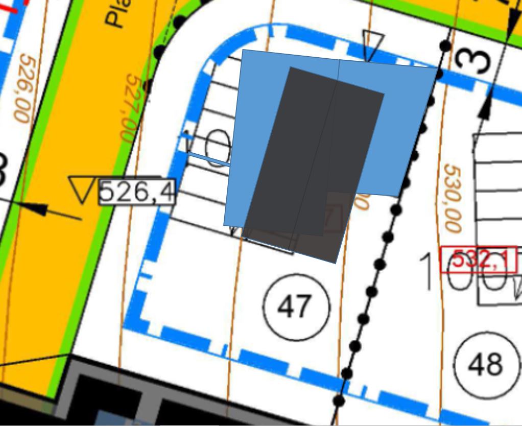

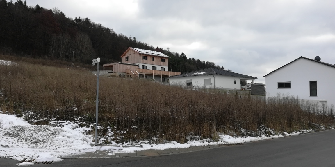

    Hallo Experten,
    Ich brauche hier mal Euren Rat.
    Grundstueck ist reserviert.
    Ich stelle mal den GS Plan hier ein.

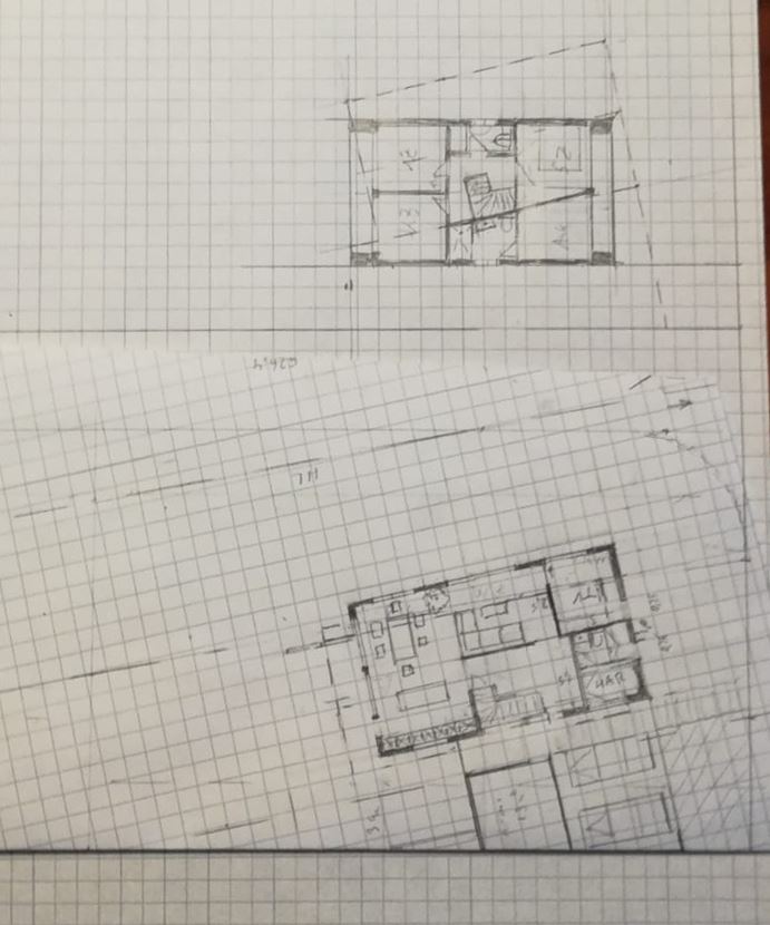

    DIe Grundrisse habe ich mal den ersten Entwurf dabei.

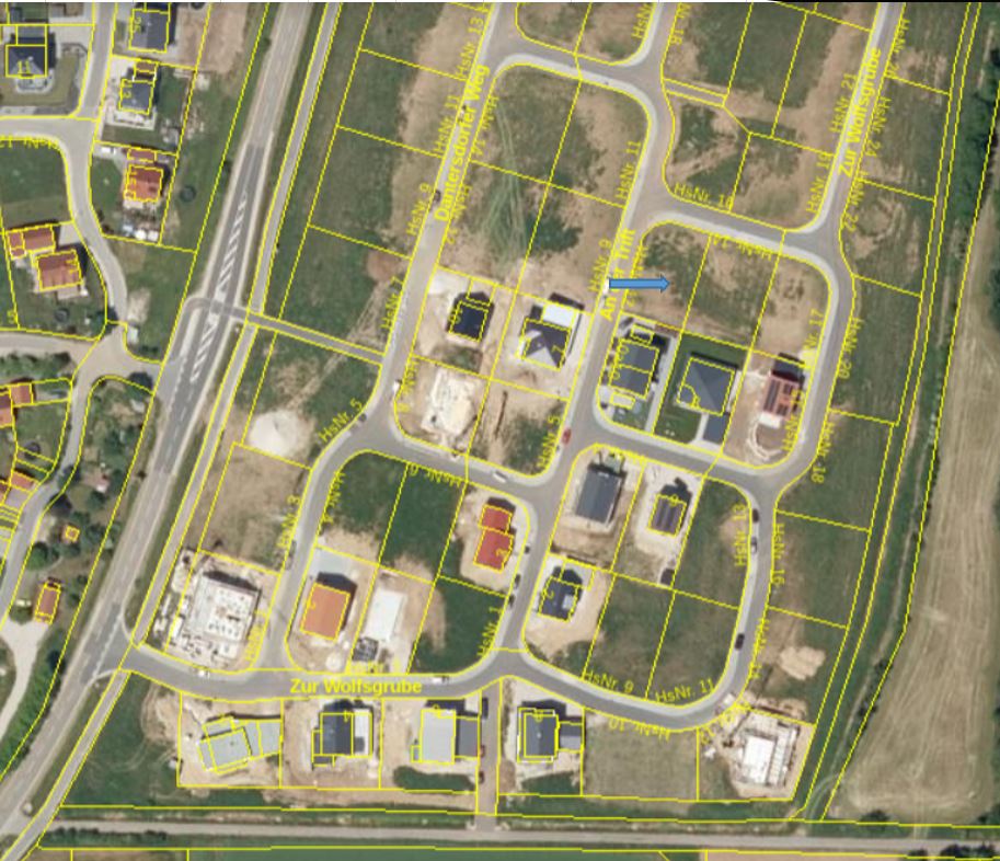

    Hier das GS 47 (30*19 m) mit der best. Bebauung im Sueden. Westen und Osten ist noch nicht bebaut.
    Der Bebauungsplan laesst 2 Vollgeschosse zu. Dachformen sind fast nicht begrenzt. Satteldach bis 44 Grad mit Kniestock 1,30m
    Ich wuede ein Dach mit 20 Grad planen, da dann mit Blech das Dach eingedeckt werden darf. Ich dachte an eine komplette Doppelfalz Verkleidung des OG's in antrazit. (mod. Barn) Alternativ Flachdach????
    Das Erdgeschoss FFB 529,7 m mit vertikaler Holzverkleidung Lattung auf schwarze Unterspannbahn. Alternativ auch eine Blechverkleidung mit Tafeln Format ca. 60 * 120 cm, Kann hier jemand die Preispanne sagen?
    Kein Keller aber Streifenfundament talseitig sichtbar ca. 1.5 m.
    Die Fundament werden in Achse Hoehenlinie gedreht, damit die Auffuellhoehen von 1,5 m eingehalten werden koennen.
    Was halte Ihr von der Achsabweichung des OG's? Paralell zur GS Grenze. Alternativ das OG auch Achse Hoehenlinie aber etwas versetzt nach Osten und Sueden.

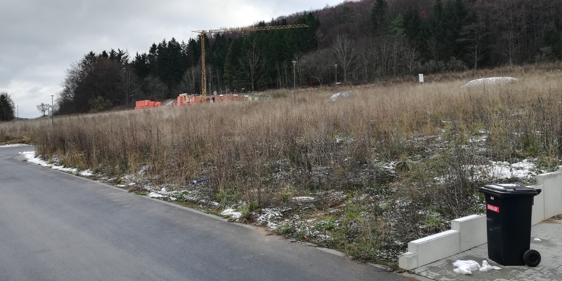

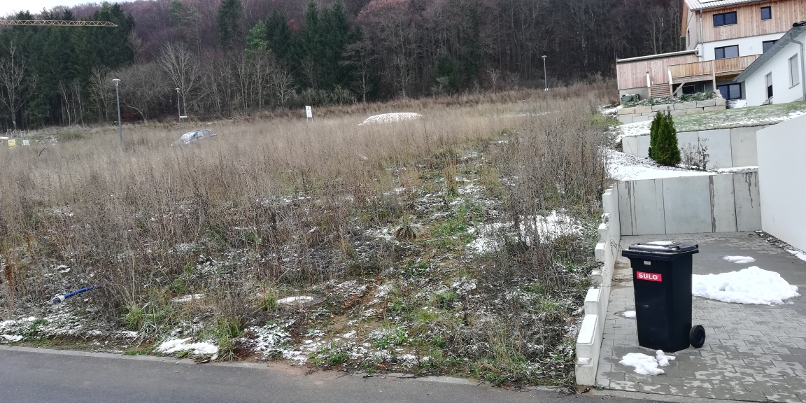

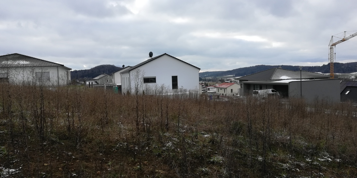

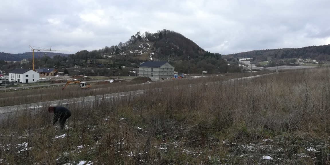

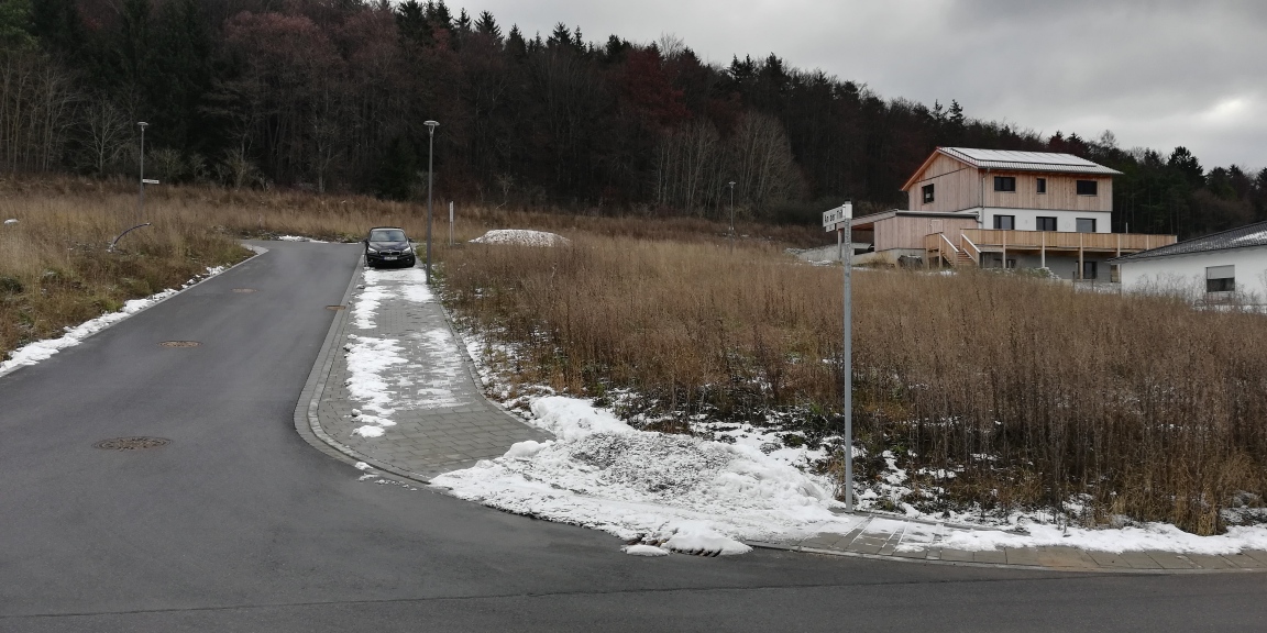

    Hier noch die Bilder vom GS.
    Blick zur Burg in NNO
    Entlang GS Grenze im Sueden.
    Entlang GSG im Westen
    Blick nach SW aus der NW GS Ecke
    entlang der noedlichen GSG
    IMG_20211203_122909_resized_20211206_044942200.jpg Blick nach Sueden ich steh etwas unterhalb der EG Fussbodenhoehe.
    Ich freue mich auf Kommentare.

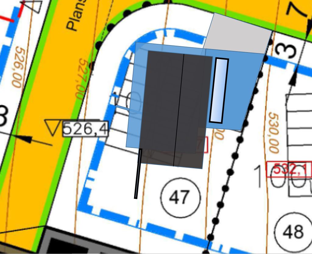

    Das GS ist irgendwie verloren gegangen.
    EG auf die Hoehenline gedreht das laesst der BBP zu.
    Variante OG versetz und in Achse mit EG.

    Hallo Matthias,
    Wie stellst Du Dir die EG-Decke dann vor?
    Und was - wenn nicht der Grundsatz: Hauptsache exotisch - animiniert Dich dazu? Wird ja nicht ganz billig, so ein Bau.
    Grundsätzlich finde ich so einen Versatz, gern auch diagonal, toll. Aber kann man da heute überhaupt noch mit planen? Energetisch baut man sich ja große Außenflächen ein - kompakt geht anders ;)

    1,5m Streifenfundament talseitig? Noch nen halben Meter drauf und der Keller ist ferdsch. Besser noch, man plant mit UG. So ne Wand bis zu m EG ist ja auch nicht direkt famos. Wo soll denn die Terrasse hin?
    Für so nen Versatz kann ich mich zwar nicht erwärmen, aber das ist Geschmackssache und hängt stark vom Geldbeutel ab.
    Die Frage ist auch, ob das Haus so lang und schmal sein muss mit dieser Ausrichtung. Bleibt ja kaum was übrig vom Garten. Nur noch Streifen um's Haus.

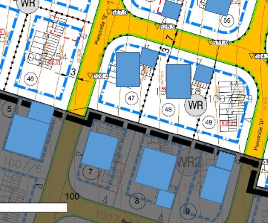

    Im Baugebiet schein das jeder so zu halten wie er will. Das geht vom Bungalow mit 13*13 am Hang bis zur 3 geschossigen Turmbau oder auch ein Flachdach mit sich kreuzenden Baukoerpern (wie da die Firstrichtung eingehalten werden soll???
    Wir sind in BY Velburg
    Budget:? So effektiv wie noetig aber eben etwas Anders. Reden wir in BY von 3k / m2? Ich stell hier gern Beispiele ein wo so Doppelstegfalz Verkleidungen gut ausschauen. Darf man hier Links posten? Falls gewuenscht auch gern den Bebaungsplan.
    Hier mal der Ausschnitt aus dem Bayernatlas.

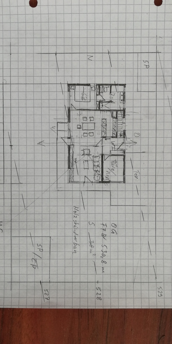

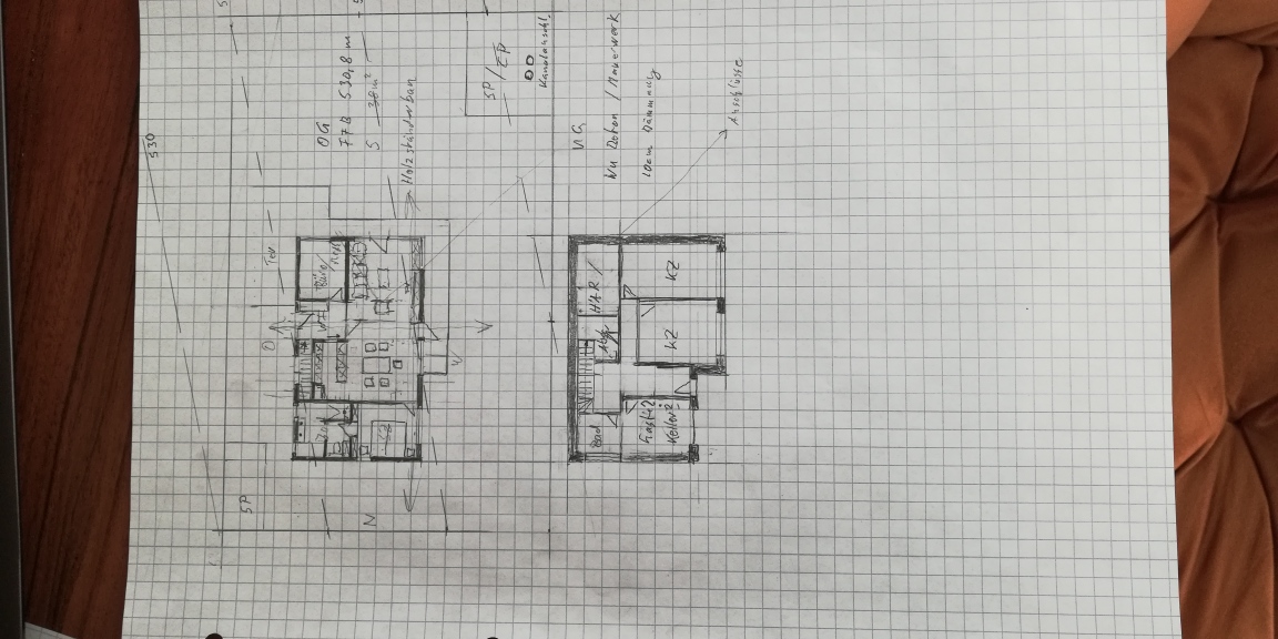

    Ich habe nun mal mit Euren Tips umgeplant.
    Ich stelle mal das OG ein. Bitte um Meinungen. Danach kommt spaeter das UG voraussichtlich mit Kinder Etage / ELW? Die Kids sind Erwachsen.
    Das Haus ist etwas gewachsen 13*7,5 m

    Was ist mit Stellplätzen, wie viele musst du haben/nachweisen und wo platzierst du die?

    Ich persönlich diskutiere nur vollständige Grundrisse.

    Wie eingezeichnet einer im Norden falls Bedarf 2 im Sueden.

    Schade wollte eigentlich erst an das UG gehen, wenn das OG fertig ist.
    ELW ca. 50m2 oder 2 KZ und Bad da bin ich sehr flexiebel. Den geplanten Anbau im Westen sieht man ja im letzten GSP.
    Rest HAR / HWR? Keller oder so.

    Hier nun auch das UG.
