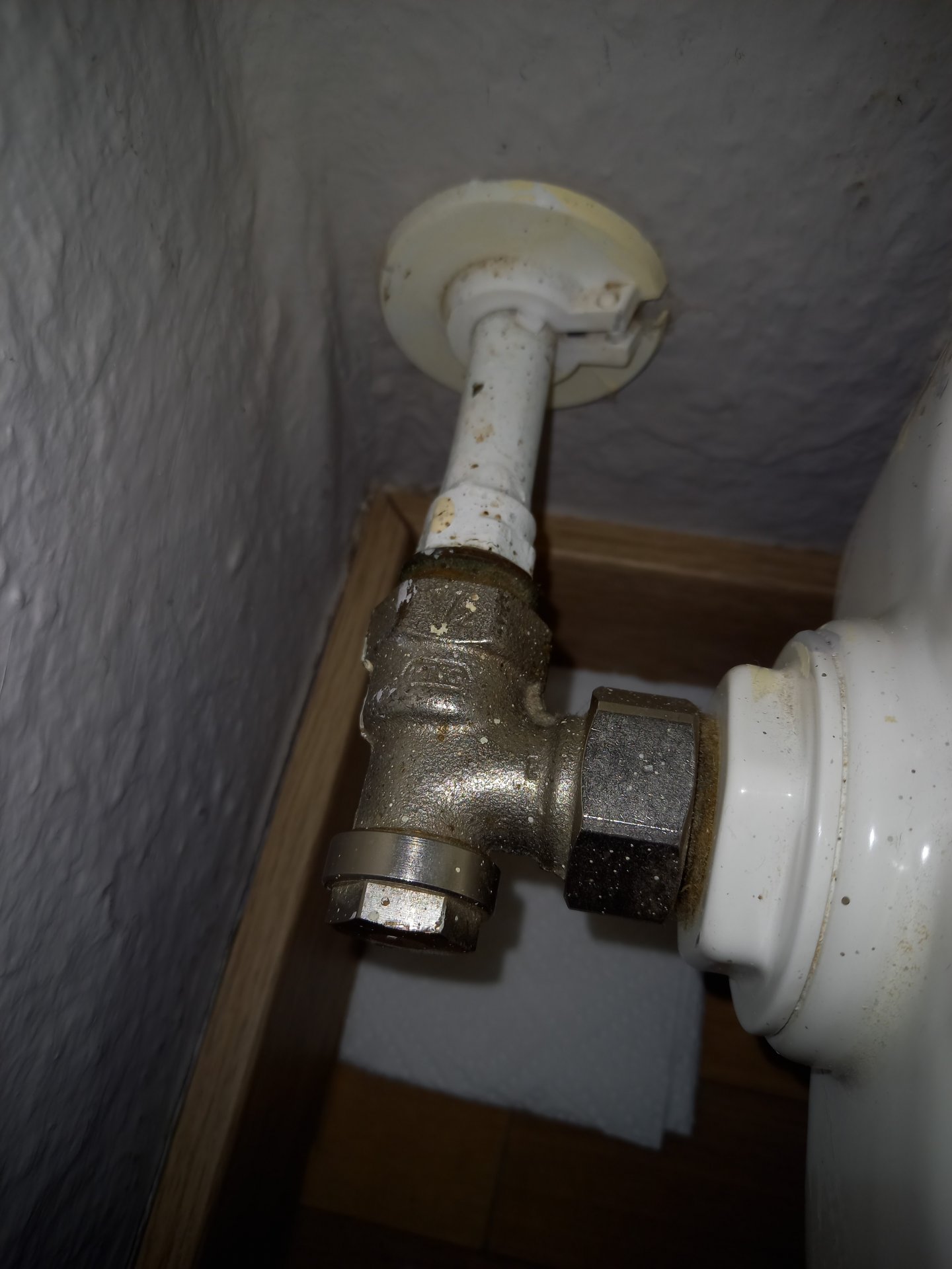

    in unserem Altbau hängt eine 20 Jahre alte Paneelheizung (Deckenhoch). Das Ableitungsrohr leckt minimal. Siehe Fotos.
    Das Haus haben wir vor 2 Jahren gekauft, das Leck ist da sicher schon länger. Vorerst würde ich das Leck erstmal abdichten. Die Erneuerung der Heizung muss leider noch 4-5 Jahre warten.
    Kann ich dazu dieses knetbare Epoxidharz nehmen? Oder hat Jemand einen besseren Vorschlag?
    Den bereits entstandenen "Tropfen" aus Kalk, etc. würde ich erst abschleifen, damit das reine Rohr wieder erkennbar ist.
    Muss der Wasserdruck vorher raus?
    Danke für eure Tipps!

    Das (Reduzier-)Stück am Rohrende ist doch wahrscheinlich aufgeschraubt. Das sollte man neu eindichten oder auch ersetzen. Hierzu müsste man die Heizung entsprechend entleeren.
    PS: So was ähnliches ist da vermutlich verschraubt

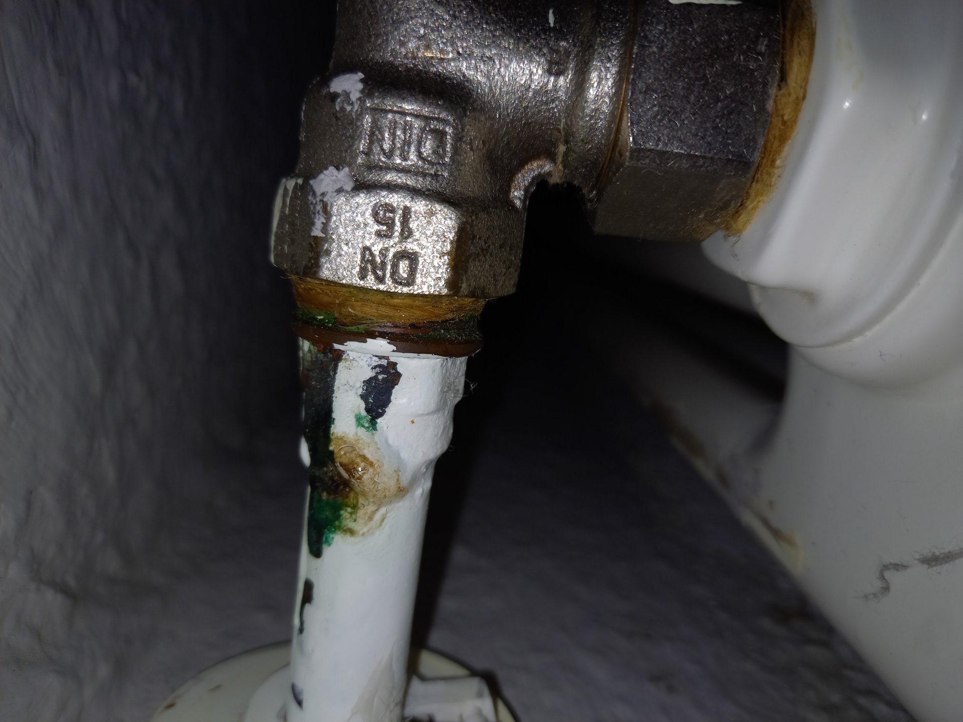

    Der Tropfen ist Lötzinn.
    Nicht nur der Druck sondern das gesamte Wasser muss bis knapp unterhalb der Leckstelle raus.
    Dann muss die Farbe vollständig vom Rohrende und vom Lötnippel runtergeschliffen werden. Das kannst Du selber machen. Jetzt ist ja Zeit dafür. In der Zwischenzeit suchst Du Dir jemanden, der löten kann.
    Kleiner Tipp: Ich habe so ein Lötleck schonmal repariert, ohne alles komplett auszulöten: Mit Dremel und 0,5 mm Bohrer das Löchlein metallisch blank gemacht, dann mit Kompressor Unterdruck in der Heizung erzeugt, S-39 ins Loch und dann mit Brenner den Nippel nachgelötet. Durch den Unterdruck wird das Lot in den Spalt gesaugt. Hält seit 30 Jahren...

    Wenn das verschweißt ist, dann ist das schlecht. Da unten kommt man doch mit einem Brenner gar nicht hin (ohne die Heizung abzubauen und nachher neu zu tapezieren). Wenn die Heizung sowieso mal neu gemacht werden soll, würde ich für den Übergang diese Abdichtbänder ausprobieren (gibt es auch bis 90 °C Temperaturfest). Dann tropft es dort sehr wahrscheinlich nicht mehr.
    Ansonsten den Heizungsinstallateur fragen. Das ist ziemlich sicher reparierbar.

    Sicher das da ein Loch ist? Für mich sieht es aus als wenn es am Hanf mal vorbei ging?!

    Ja wenn. Für mich sieht das
    sehr nach gelötet aus. Vielleicht auch hartgelötet, obwohl das Blodsinn wäre?
    Pfusch.

    Danke für eure Antworten! Da überall im Haus Kupferrohre liegen, die erkennbar sind, dürfte es hier auch Kupfer sein. Durch den Hauskauf hat man sehr wenige Infos zu den Gegebenheiten... Daher keine Ahnung, ob gelötet.
    Am Hanf vorbei geht es nicht, dieser ist komplett trocken. Das stammt direkt aus dem Bereich des "Tropfens".
    Ich werde die Stelle tatsächlich mal blank machen und dann genauer schauen. Es sollte tatsächlich nur eine "Übergangs"-Lösung von 4-5 Jahren sein. Und wenn ich mit kleinem Geld bis 20 Euro Abdichtband oder Epoxidharz testen kann, reicht mir das auch.

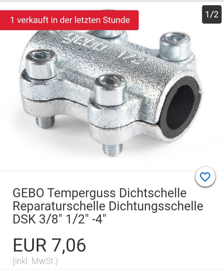

    Bevor ich die 10 Euro verschwende, denn das Ding ist zwar nicht verkehrt wird aber an der Stelle vom Platz her gar nicht passen, würde ich lieber nen 50er in die Hand nehmen und mir sowas kaufe :
    Lötmittel für Kupferrohre mit Aktionsrabatt | heima24
    der Rest der Heizung ist vermutlich ja auch Kupfer gelötet und das kann man immer mal brauchen wenn was undicht ist oder was zu ändern (auch nur temporär während Umbau etc)

    Ja das würdest du (und andere) so machen.
    Aber nach:
    "würde ich erst abschleifen, damit das reine Rohr wieder erkennbar ist.
    Muss der Wasserdruck vorher raus?"
    Trau ich das @LocRock nicht zu.

    Vermute leider trotzdem dass die Schelle vom
    Platz her nicht passt… :(

    War ja nur als Beispiel. Gibt bestimmt noch andere Bauformen
