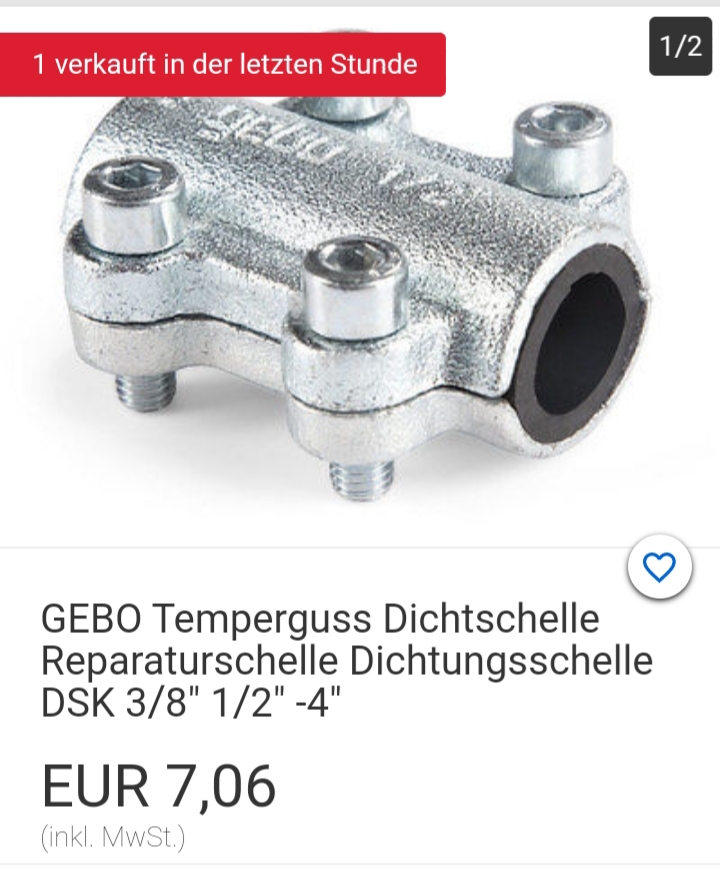

    Das musst Du nicht vermuten, das solltest Du wissen wenn Du Dir die Leckstelle ansiehst: Wenn an einem Muffenabsatz Wasser tropft, nützt eine, wie auch immer geartete Bandage überhaupt nichts.

    Für Stahlrohr (was ist es denn nun? ). Und sicher nicht über eine undichte Muffe wegen der unterschiedlichen Duchesser.

    Ich sage euch Bescheid, wenn ich es auf welche Weise auch immer gemacht habe :-D
    Und ja, zutrauen kann man mir in der Richtung leider tatsächlich nicht viel. Gebe mir aber Mühe!
    Danke euch nochmal!!

    Wenn du schon pfuschen willst eher Richtung dichtband oder geeigneter Gummi zur Abdichtung drum und Bandschelle drüber, aber nur sachte anziehen. Kupfer ist weich.
    nur von oben kleben, denke das wird nix wegen Druck und Material Veränderung / Bewegung durch die Temperatur Änderungen
