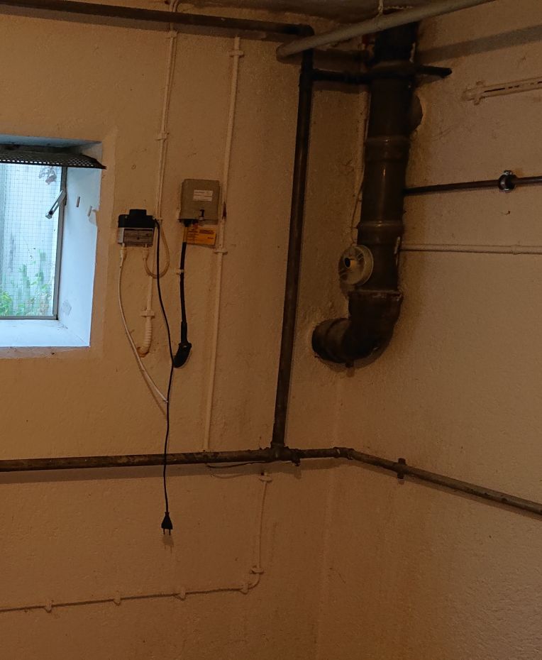

    Wir haben kürzlich ein etwa 50 Jahres altes Haus erworben. Nun ist uns aufgefallen, dass beim Abfluss im Keller etwas Wasser austritt, z.b. bei Klospülung.
    Kurz bevor das Rohr durch die Kellerwand nach außen geführt wird befindet sich ein Schraubdeckel. In diesem wurde fachmännisch ein Loch geschnitten aus dem ein Gartenschlauch hinausschaut der mit Heißklebe fixiert ist.
    Aus diesem Schlauch kommt bei stärker Nutzung einer kleiner Schwall Wasser hinaus. Genug, dass der Boden dort ständig feucht ist.
    Hat dieses Ventil irgendein Nutzen oder sollten wir einfach einen neuen Schraubdeckel anbringen?

    Vielleicht war dort mal die Waschmaschine angeschlossen. Ich würde einfach einen neuen Deckel draufschrauben.

    Ich war mir nicht sicher, ob das Ventil irgendeinen Sinn haben könnte und dort bleiben sollte. Zum Beispiel um Überdruck zu verhindern.
    Aber dann werde ich mal einen neuen Deckel besorgen, danke!

    nein das macht die Entlüftung über das Dach

    Hatte bei uns genau diesen Deckel gestern offen um das Abflussrohr frei zu spindeln. Es ist ein normaler Revi-Deckel in den jemand eine Abflussleitung hinein gebastelt hat, die er zum Verkauf des Hauses einfach abgeschnitten hat. Solltest Du keinen neuen Deckel mit Dichtring bekommen (unser OBI hatte sowas nicht auf Lager) dann steck einen Korken in den Schlauchstutzen und fertig ist die Problemlösung.
