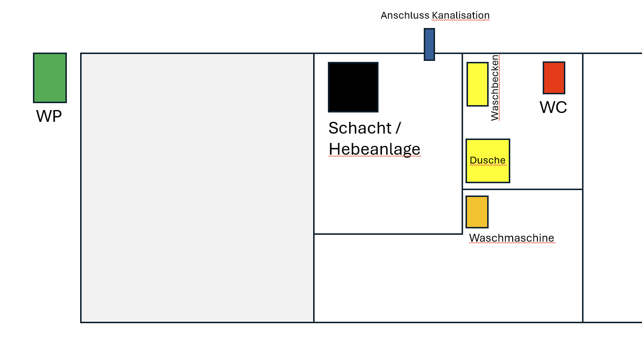

    wir sind gerade dabei ein EFH zu Sanieren. Im Keller hatten wir ein weiteres Badezimmer mit WC, Waschtisch, Dusche, welches auch wieder in gleicher Form hergerichtet werden soll. Vor dem Badezimmer ist ein Vorraum mit Anschluss für die Waschmaschine.
    Früher war direkt hinter der Toilette eine Kleinhebeanlage verbaut und alle andere Abwässer sind zunächst in einen Schacht im angrenzenden Heizraum gelaufen, wo sie dann mit einer Tauchpumpe abgepumpt wurden.
    Unsere Sanitärfirma hat den Rohbau für das neue Bad bereits im letzten Jahr fertig gestellt und die Entwässerung so verändert, dass alle Abwässer inkluse WC in Rohren in den nun halb verfüllten Schacht führen, wo direkt an die Rohre die alte Kleinhebeanlage vom WC verbaut wurde. Das Kondensatwasser der neu installierten WP wird ebenfalls dorhin geführt.
    Eigentlich eine schöne, pragmatische Lösung dachte ich zunächst. Allerdings läuft die Pumpe nach der Verwendung der Waschmaschine häufig mehrere Minuten "trocken", also ohne Wasser zu fördern. Ich vermute, dass der "Schwimmer" in der Hebeanlage durch Schaumbildung nur sehr langsam wieder absinkt.
    Ich habe meine Bedenken der Tauglichkeit der Hebeanlage gegenüber der Sanitärfirma daraufhin geäußert, mir wurde aber gesagt, dass die Anlage dafür geeignet ist. Über die freien Tage hatte ich jetzt etwas mehr Zeit mich mit dem Thema zu beschäftigen und habe feststellen müssen, dass nach DIN EN 12050-3 eine Waschmaschine nicht an eine "Fäkalienhebeanlage mit begrenzter Verwendung" angeschlossen werden darf.
    Außerdem habe ich auf diversen Hersteller-Seiten gesehen, dass die Fäkalienhebeanlage immer direkt hinter dem WC (max. 20 cm) und auf keinen Fall tiefer als das WC installiert werden soll. Beides ist bei uns mit einem Abstand von ca. 3-4 Metern und einem Höhenunterschied von grob einem Meter leider gegeben.

    Hier noch eine kleine Skizze von den Räumlichkeiten im Keller. Das graue ist ein Vorratsraum, durch den aktuell die Kondensatleitungen der WP Richtung Hebeanlage geführt werden.

    Eine Kleinhebeanlage nach DIN EN 12050-3 muss im selben Raum aufgestellt werden wie die Entwässerungsgegenstände montiert sind. Viel der Anlagen haben keine Zulassung für eine Waschmaschine, und wenn doch muss die Waschmaschine im selben Raum stehen wie die Anlage. Wenn es so gebaut ist wie sie schreiben entspricht es nicht den Vorschriften und ist somit ein Mangel der vom Installateur behoben werden muss.

    Es muss eine Hebeanlage nach DIN EN 12050-1 eingebaut werden, diese Anlagen sind laut Norm über Dach zu Be- und Entlüften.
    Die Druckleitung muss über die Rückstauebene geführt werden. Aber ich hoffe das wurde bei der jetzigen Anlage auch schon berücksichtigt.
