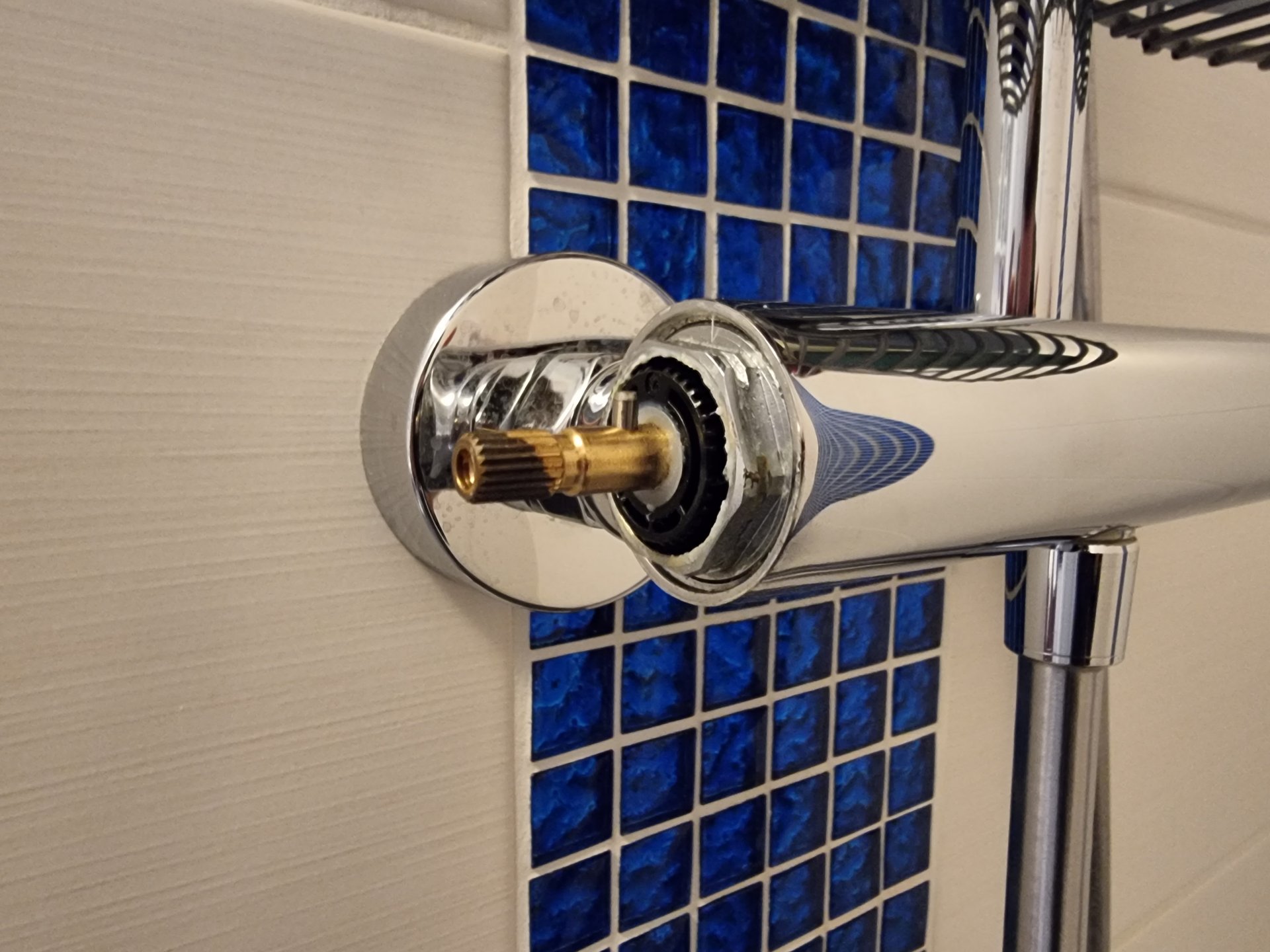

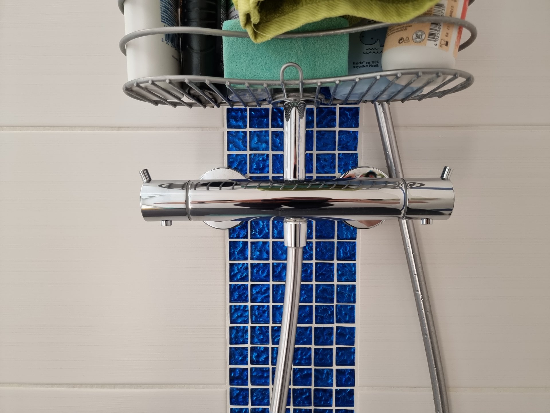

    Hallo liebes Forum,
    habe nochmal ne Frage zu unserer Duscharmatur, bzw wollte wissen, ob jemand ein ähnliches Problem hat.

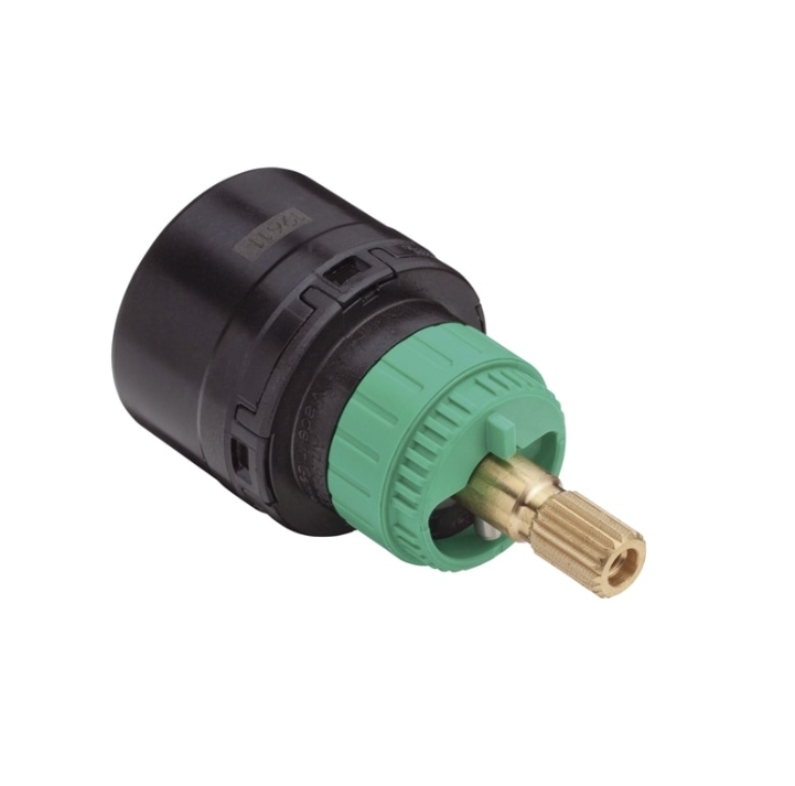

    Wir haben eine Hansgrohe Armatur mit einem Ab und Umschaltventil, wie auf den Bildern zu sehen. Nun ist es so, dass es aus dem Griff tropft. Also quasi ein irregulärer Wasseraustritt an der Kartusche.
    Die erste Kartusche hatte vermutlich schon viele Jahre ein ähnliches Problem und wir haben es einfach nicht bemerkt. Hatte den Kalkfleck auf dem Boden lange Zeit für Seifenreste vom Duschen gehalten.
    Nun wurde aber das tropfen immer mehr (muß davor vermutlich schon Jahre undicht gewesen sein) und als es zuletzt quasi mehrfach pro Minute tropfte haben wird die Kartusche getauscht. Und was soll ich sagen? Die neue "tropft" auch. Also Hansgrohe angeschrieben. Die haben eine weitere Kartusche geschickt und auch damit besteht das Problem weiter. Insgesamt fällt mir auf, dass die Dichtung extrem flach ist und ich vermute, dass konstruktionsbedingt einfach nicht genug Dichtfläche da ist.
    Habe das ganze jetzt mal beobachtet. Es handelt sich um ca 3-5 ml pro 24 Stunden, was da raus kommt. Also nicht die Welt. Wenn man nicht so sensibilisiert dafür wäre, würde es vermutlich gar nicht auffallen.
    Hatte jemand hier schon ein ähnliches Problem? Kann das sein, dass das konstruktionsbedingt gar nicht ganz dicht ist?

    Einziger Nachteil sind ggf Kalkflecken dort wo es raustropft.
    Tip: Dichtungen mit Locher Paste einschmieren. Die Paste enthällt kleinste Partikel die Leckagen bei minimalen Imperfektionen prima abdichtet.
    Welchen Wasserdruck hast du ? Druckminderer verbaut ? Membran Sicherheitsventil usw ?
    Zu hoher Druck kann nämlich auch ein Problem sein.

    Ehrlich gesagt kann ich nicht genau sagen, wie hoch der Druck ist. Druckminderer/Manometer kann ich nicht erkennen.
    Aber der Wasserdruck ist schon recht gut. Vermutlich um die 2-4 Bar. Aber daß ist geschätzt.
    Habe die Dichtung mit Armaturenfett eingeschmiert. Aber nicht sonderlich dick.
    Was ist denn dran, an dieser Kleinstleckage bis 5l / Tag ist normal?

    Wenn kein Druckminderer vorhanden ist und kein Manometer kannst du bei deinem Versorger nachfragen welchen Druck die bei dir abliefern.
    2-4 bar hat man eigentlich mit Druckminderer.
    Ebenerdig stellt man am Druckminderer 2bar und pro Stockwerk +0,5bar ein - ist so eine grobe Richtlinie.

    Danke für den Tipp. Werde ich mal nachfragen.

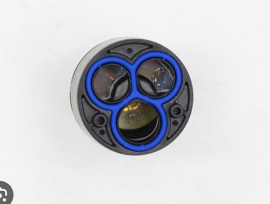

    Mich wurmt das irgendwie. Ist die einzige Armatur, wo ich das mitbekomme. Die 2 Meter weiter an der Badewanne ist dicht. Okay, ist aber auch ne andere Konstruktion. Besser, wie ich finde. Mit 2 Dichtungen.
    Armatur tauschen mag ich nicht, weil das auch nicht ganz günstig wäre und ich ja nun auch schon Geld in die Hand genommen habe für die Ersatzteile. Aber dass es nicht ganz dicht ist, nach zweimal tauschen, wurmt mich.
    Wäre da gern so gelassen, wie der Gatte. Der sagt, ist alles gut, solange es nicht kontinuierlich, wenigstens 1x pro Minute, oder öfter, tropft.

    Kauf dir eine Tube Locher Paste oder was vergleichbares - gibts in jedem Baumarkt.
    Schmiers auf die Dichtung und wenns dann noch nicht dicht ist, hat Gott es so gewollt :)

    Aber eine Flachdichtung hat dicht zu sein, sonst wärs eine Undichtung. Hansgrohe sollte sich schämen sowas zu verkaufen. Mit Armaturenfett werden O-Ringe an beweglichen Teilen leicht gefettet.
    Locherpaste und Neofermit haben da überhaupt nichts zu suchen.

    Ah okay. Ja, der Meinung bin ich eigentlich auch. Mein Mann meint ja, das wäre normal. Ich sehe das anders. Aber da das mittlerweile die 3. Kartusche ist mit identischem Problem, ich ziemlich sicher bin, die Dinger korrekt installiert zu haben, gehe ich tatsächlich von einem Konstruktionsmangel aus.
    Naja, die einzige Alternative wäre ein Armaturen Wechsel. Das würden aber mehrere hundert Euro bedeuten und für die Ersatzteile hab ich ja nun auch schon hundert Euro ausgegeben.
    Da kann ne Menge Wasser in den Ausguss tropfen, ehe sich das aufwiegt, bei 3-5 ml pro Tag.

    Fett ist nur Fett.
    In Locher Paste sind zusätzlich ganz ganz feine Partikel dabei (ich glaub Talkum Pulver) die sich in Imperfektionen festsetzen und so abdichten.

    Wenn mehrere Kartuschen undicht sind, ist u.U. das Armaturengehäuse defekt/nicht maßhaltig?
    Du kannst natürlich auch das verlorene Wasser wertmäßig gegen die Kosten eines Armaturentauschs aufwiegen.Dann fehlen mir aber endgültig die Worte.

    Nachtrag zu Locher Paste usw: Gummidichtung in Kunststoffbeutelchen legen, etwas Paste rein, Beutel zu und Paste einmassieren.
    Dann Gummidichtung wieder einsetzen.
    Wenn dicht, ok. Wenn nicht: neue Armatur.
