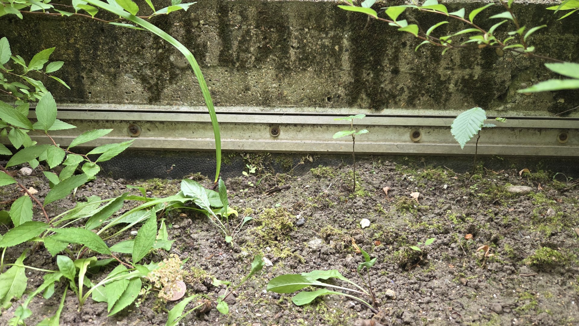

    mein Garten ist mit L-Steinen eingefasst. Im 1,2 Meter Randstreifen neben den L-Steinen stehen portugiesischer Lorbeer und Glanzmispeln. Zur Rasenfläche ist der Randstreifen mit Rasenkantensteinen abgegrenzt. Unter den Hecken wächst flächendeckend Ackerschachtelhalm und Quecke. Ich möchte nachträglich ein Unkrautvlies unter den Hecken auslegen das auch dem Ackerschachtelhalm widersteht. Auf der Seite mit den Rasenkantensteinen möchte ich den Begrenzungsdraht für den Mähroboter innerhalb des Randsteifens verlegen, so dass der Mähroboter den Ackerschachtelhalm und die Quecke die zw. Rasenkantensteinen und Unkrautvlies durchbrechen erreicht und "abrasiert". Entlang der L-Steine habe ich an einem ca. 7 langen Teilbereich das Unkrautvlies mit verschraubten Aluminiumwinkeln und geklebt mit Butylband an die L-Steine gepresst. Funktioniert sehr gut, aber die eloxierten Aluminiumwinkel sind sehr teuer. Direkt an den Stämmen der Hecken habe ich keine Chance die Lücke gegen Ackerschachtelhalm und die Quecke abzusichern.

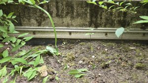

    Heute sah ich zufällig entlang der Betonmauer einer Tiefgargenabfahrt diese Klemmschiene.
    Im Internet konnte ich die Klemmschiene noch nicht entdecken. Kennt hier jemand diese Art Klemmschiene, oder kann mir einen Tipp geben mit was ich relativ kostengünstig das Unkrautvlies an den L-Steinen fixieren kann?
    VG Ich Bins

    Schau mal nach Pohl DWS und nennt sich FF60 Wandanschlußprofil.
    Eine Klemmschiene/Anpressprofil fürs Flachdach bekommst du in der Regel bei jedem Baustoffhändler.
    Günstiger wird es wahrscheinlich, wenn du bei einem Dachdecker in deiner Nähe fragst. Die haben sowas ganz sicher auf Lager.
