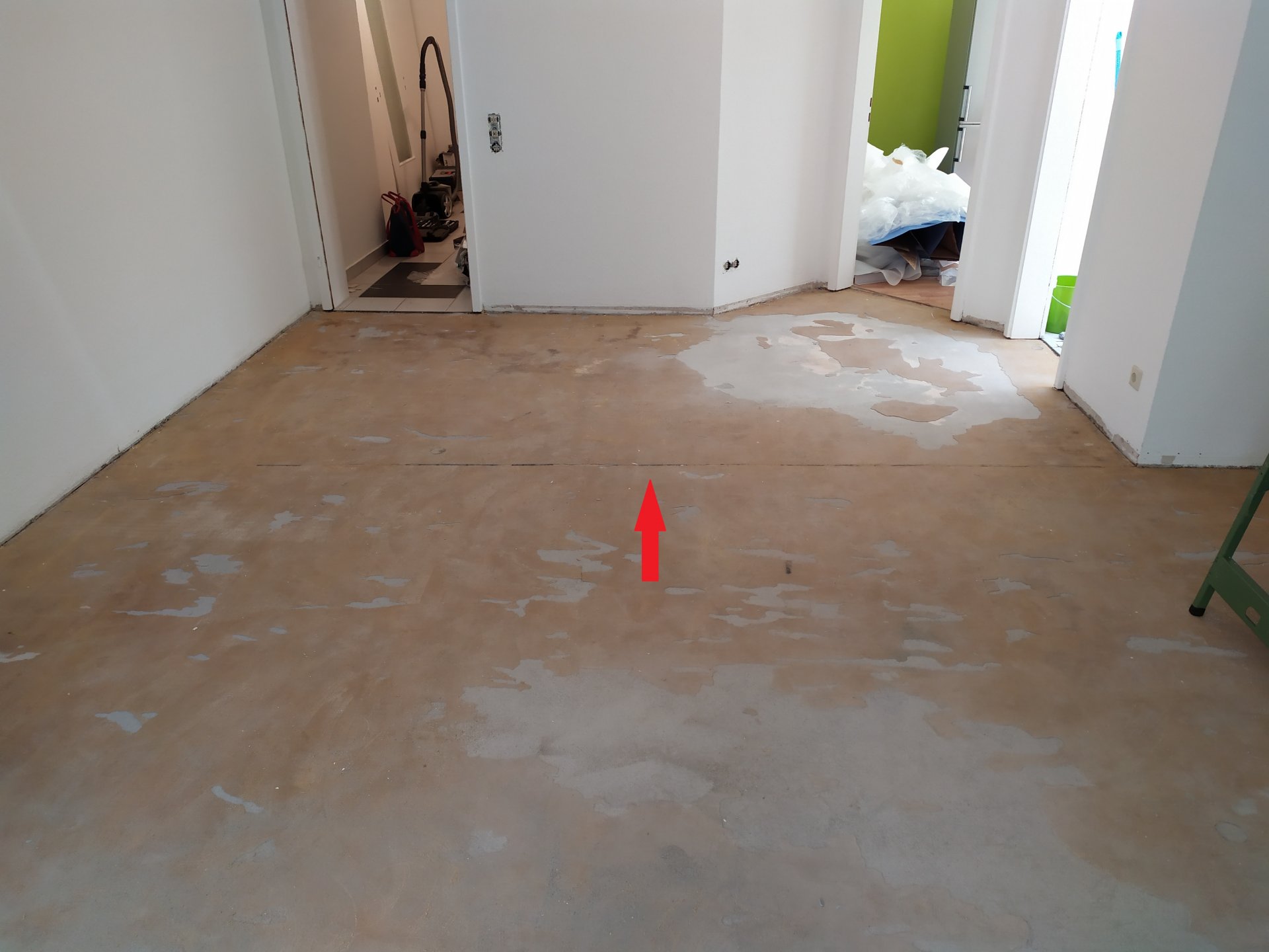

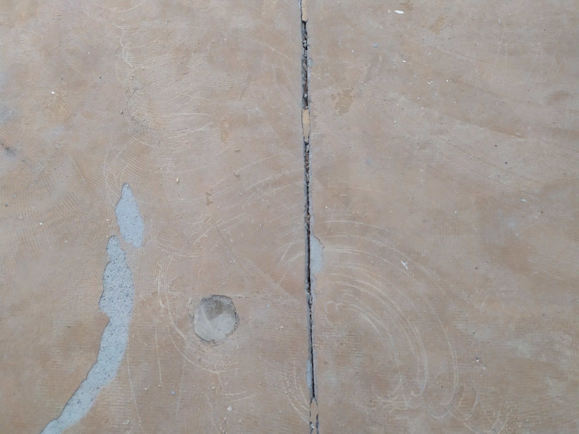

    ich habe eine Wohnung gekauft und will im Wohnbereich einen Klick Vinyl Boden verlegen. Nach dem Ausbau des alten Laminat hab ich erst gesehen das sich im Raum eine Dehnungsfuge des Estrich befindet. Dadurch bewegen sich beiden Estrichplatten um ca. 2-3mm runter beim darüber laufen.
    Gibt es eine Möglichkeit trotzdem Vinyl Boden zu verlegen oder muss ich wieder aufgrund der Bodendicke Laminat verlegen?
    Ich gehe davon aus das ich die Dehnungsfuge nicht einfach mit Ausgleichsmasse für einen geraden Boden auffüllen kann.
    ich hoffe ihr könnt mir helfen

    Was genau ist das für ein Estrich? Trockenestrich?
  3. fero
    fero
    11.04.2020
    Weiß ich leider nicht. Woran kann ich es erkennen?
    Das Haus und Boden sind 26 Jahre alt.
  4. SvenvH
    SvenvH
    22.11.2019
    4.170
    1.584
    Ich schätze mal auf Grund der starken Bewegung, dass dort Trockenestrichplatten verlegt wurden. Konnte man die Bewegungen vorher durch das Laminat merken? Sonst könntest du auf gleiche Weise auch Vinyl schwimmend verlegen.
  5. fero
    fero
    11.04.2020
    Man konnte es schon merken. Wahrscheinlich werde ich dann aber Laminat verlegen wen ich nichts an der Dehnungsfuge machen kann. Den Boden werde ich noch ausspachteln, damit dieser mindestens bis auf die Dehnungsfuge eben ist.
