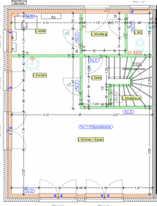

    ich möchte im EG auf den gespachtelten Estrich gerne einen Klick-Vinylboden verlegen. Er soll schwimmend in allen Räumen (bis auf Gäste WC) verlegt werden. Ich bin mir nicht sicher, ob ich Dehnungsfugen (z.B. zwischen den Räumen) einplanen bzw. vorhandene Estrich-Dehnungsfugen übernehmen muss (da ja nicht geklebt wird). Aus optischen Gründen würde ich gerne auf Dehnungsfugen verzichten. In allen Räumen ist eine Fußbodenheizung vorhanden, die raumindividuell einzustellen ist.
    Vielen Dank für eure Antworten!

    Das WOZI ist zu groß für die Clickvariante.
    Durch die Möbel die da irgendwann stehen wird der Boden in der mitte federn. wenn der Boden eh gespachtet ist kleb den Vinyl. Dann hast Du kein problem mit Übergangsschienen.

    Zu groß mit seinen 25 qm² plus die Küche, die ja wohl hoffentlich gefliest wird? Wohl kaum...Längen von 7m sind möglich...warum solllte es federn (frage auch aus EIgeninteresse, weil wir einen 40qm²-Raum auch mit Klick-Vinyl ausgestattet und damit keine Probleme haben. Wurde auch mit dem Hersteller so vorher abgestimmt...
    Dehnungsfugen zwischen den Räumen sollten aber bleiben, so die Aussage. Haben wir nur an einem Raum (knapp 10 qm²) verzichtet, gab bislang auch keine Probleme.
    Und jetzt kommt der kleine Pfusch: Wir haben den Boden jeweils an den Türübergängen festgeklebt und dann eine farbige Silikonfuge gesetzt. Funktioniert seit 1,5 Jahren - wenn es mal Probleme macht, kommt halt doch noch Profile drauf.

    Ich hatte heute einen Handwerker im Haus, der meinte man könnte die Fugen im Estrich aufflexen und dann mit einem bestimmten Stoff schließen (leider fällt mir der Name gerade nicht ein). Darüber könnte man dann schwimmend verlegen ohne weitere sichtbare Fugen einarbeiten zu müssen. So langsam verstehe ich es nicht mehr... Hat jemand von dieser Möglichkeit schonmal gehört?

    Das wird nicht bei Dehnfugen gemacht, sondern bei Sollbruchstellen, die hinterher wieder verklammert/verharzt werden. Echte Dehnungsfugen im Estrich müssen im Oberbelag übernommen werden.

    Bei festen Oberbelag schon, aber sein Belag ist ja schwimmend .... und wird nicht jeder Türdurchgang mit einer Sollbruchstelle versehen.

    Aus fachtechnischer Sicht gesehen könnte man -da die Planken nach Deinen Worten lose verlegt werden- darauf verzichten, die Bewegungsfugen zwischen den Türen unterschiedlicher Räume in die Belagebene zu übernehmen.
    Da es ein Heizestrich ist, sind zwischen den Türen keine Scheinfugen, sondern Bewegungsfugen! Das heißt: hier wird sich die Längenveränderung des Heizestrichs auswirken. Erschwerend kommt nun noch hinzu, wie Du schreibst, dass die Fußbodenheizung raumindividuell einzustellen ist.
    Wir wissen, dass sich alle Körper, Flüssigkeiten und Gase bei Temperaturerhöhung ihrer spezifischen Ausdehnung folgend mehr oder weniger ausdehnen.
    Das ist beim Estrich so, und bei den PVC-Planken nicht anders.
    Das bedeutet, dass durch die Wärmeausdehnung der PVC-Planken in dieser Ebene eine Spannung entsteht, die dann irgendwo und irgendwann zu einer Aufkantung der Planken führen wird. Denn wohin mit dem Material, wenn die Bewegungsfuge mit ihren AUsdehnungsmöglichkeiten fehlt?
    Das ist das Risiko, wenn Du Bewegungsfugen in einem Heizestrich ignorierst.
    Ansonsten wird (scherzhaft gemeint) das Haus nicht zusammenfallen. Aber sach- und fachgerecht ist Dein Vorhaben nicht, es führt möglicherweise zur innerfamiliären Krise, wenn die Dame des Hauses die Stolperfallen sieht .....
