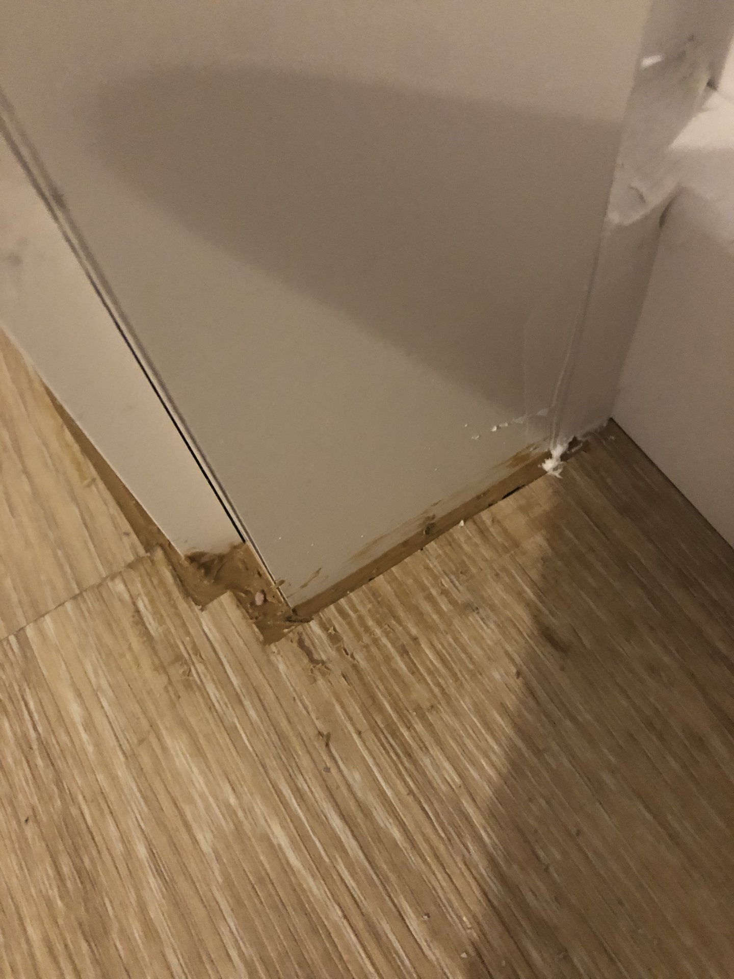

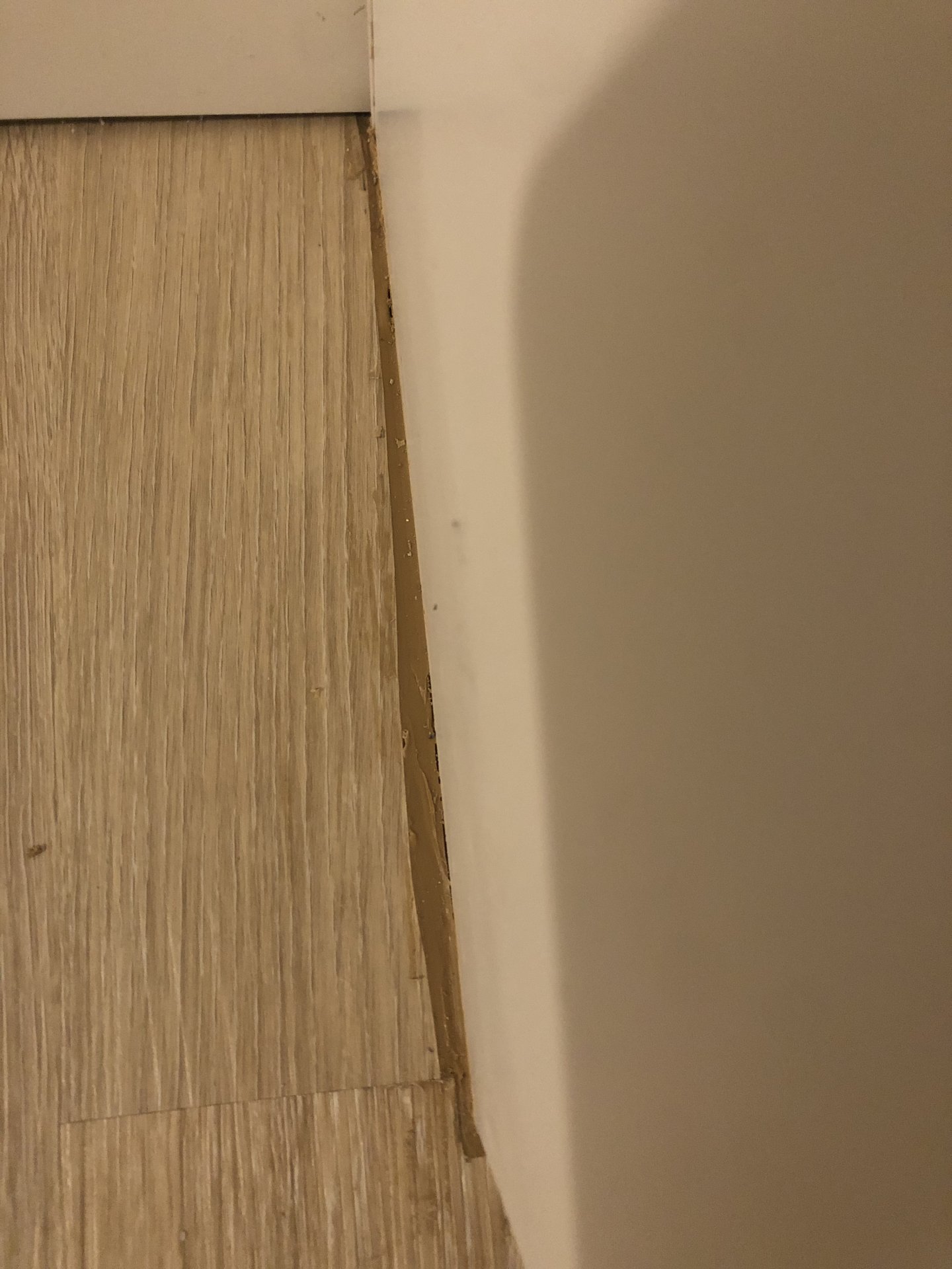

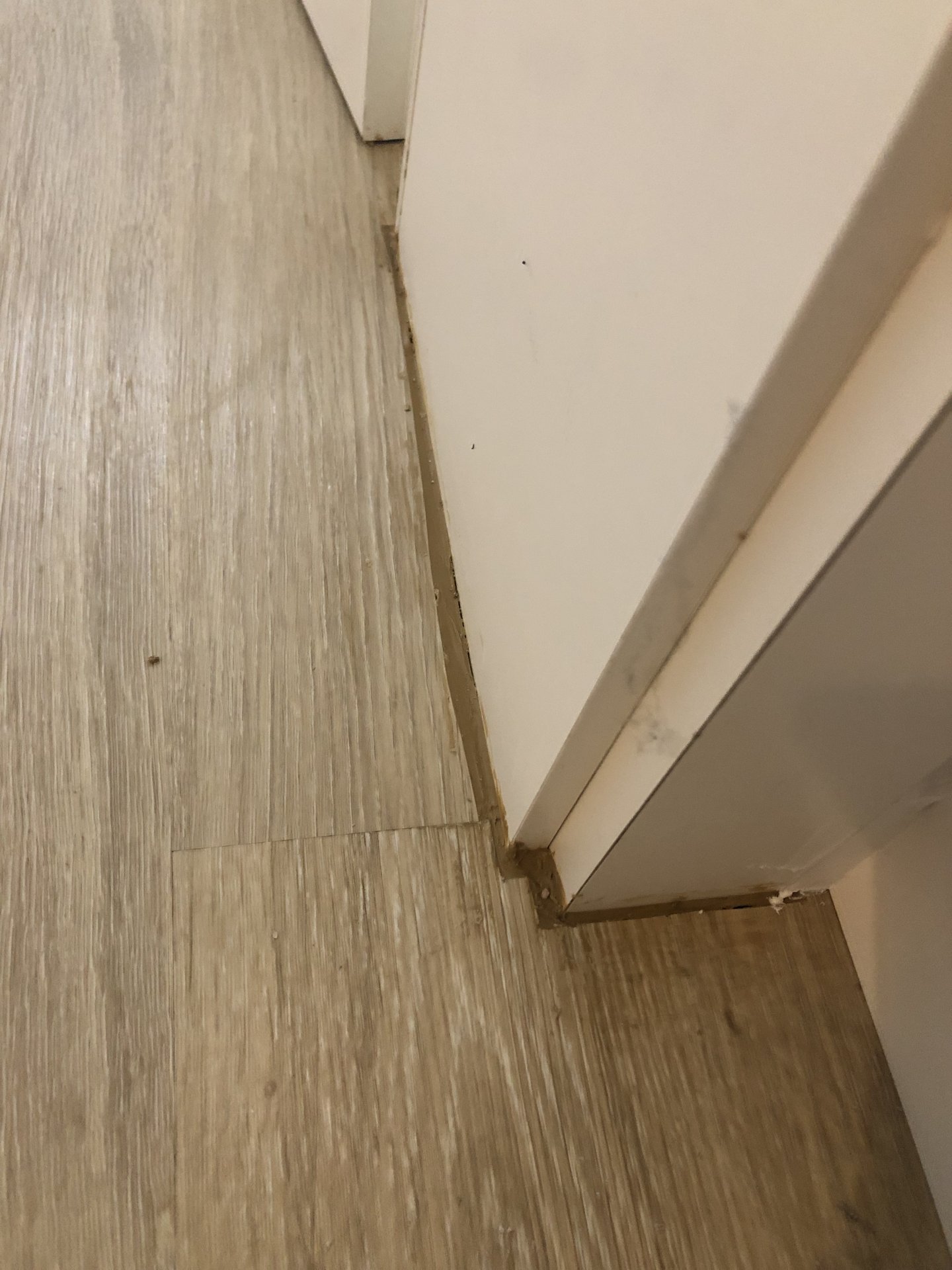

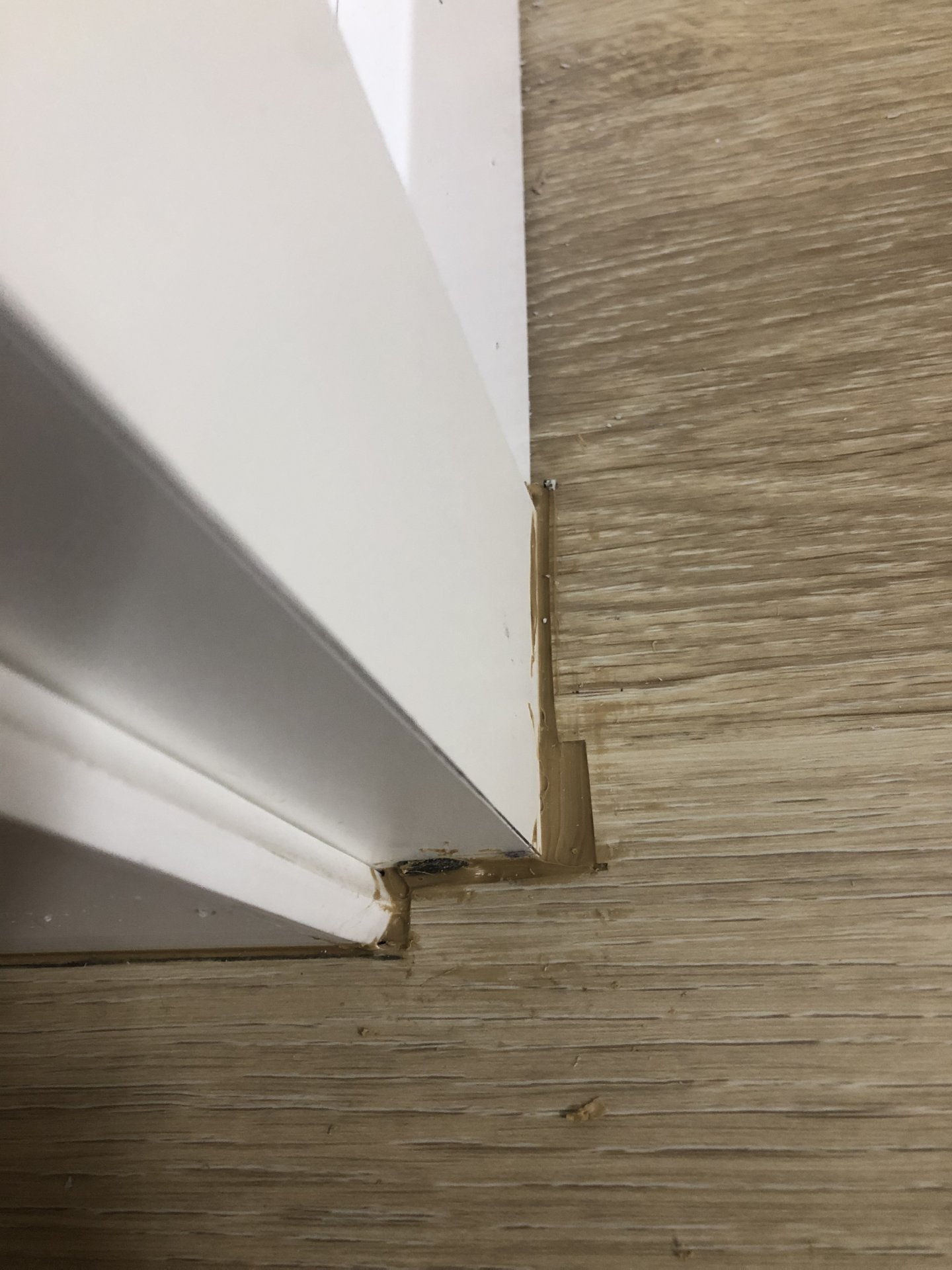

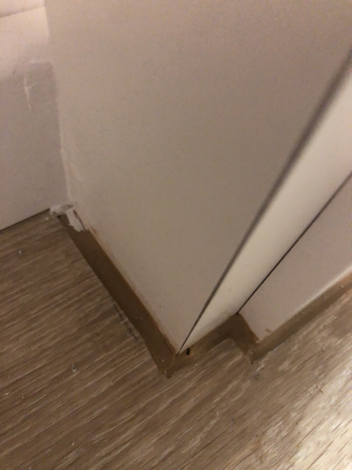

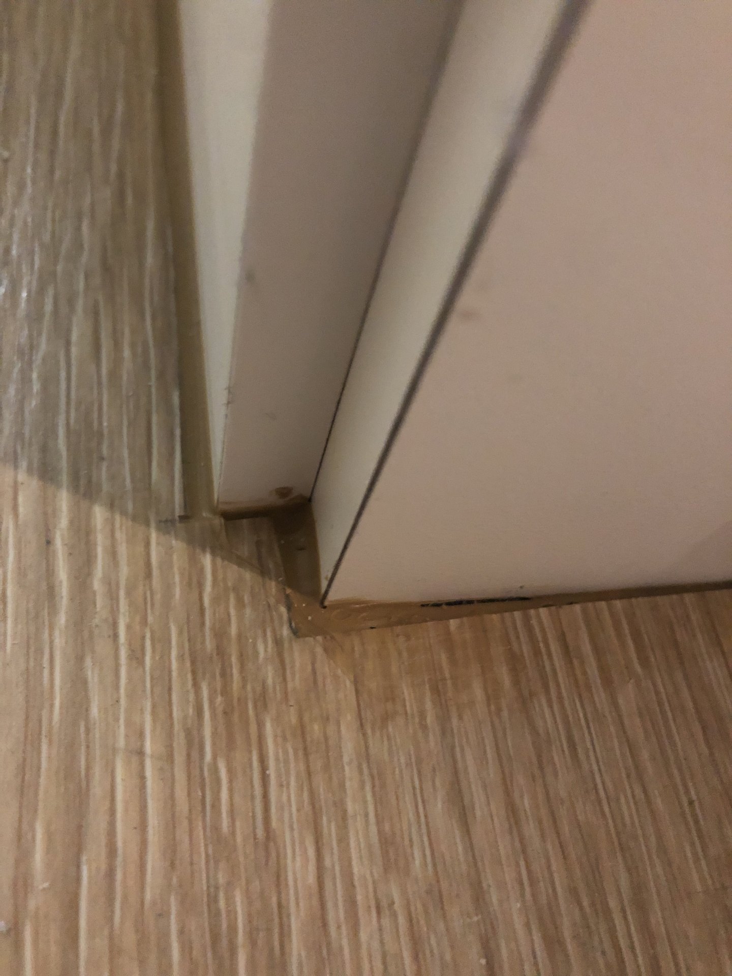

    Hallo liebe Community,
    wir haben für unseren Keller eine Firma engagiert die 43qm Klickvinyl verlegt hat, der Herr hat die 2 Räume an sich gut verlegt, allerdings fallen an den Türzargen schon Unebenheiten auf, ist das so tolerierbar bzw. muss es so hingenommen werden?
    Der Herr macht die Arbeit schon seit 20 Jahren und hat wirklich nur gute (450) Bewertungen, daher weiß ich nicht ob ich zu penibel bin oder es wirklich um nicht ausreichende Arbeit handelt.
    Preis 600 Euro inklusive Mwst.
    Anbei die Bilder und lieben Dank.
  2. Lisa29
    Lisa29
    19.12.2018
    59
    Die Fuge ist ca. 2-7mm breit.

    Wenn man das bis an die Wand stoßend legt, kann sich da bei Temperaturschwankungen auch nichts mehr ausdehnen und ganz evtl. wirft der Belag dann Wellen. Außerdem braucht man ein klein wenig mehr Platz, um die Planke überhaupt einklicken zu können, gerade bei solchen Ecken. Am Ende werden auch die 7 mm locker von so ziemlich jeder Sockelleiste verdeckt.
  4. Lisa29
    Lisa29
    19.12.2018
    59
    Die Antwort verstehe ich nicht ganz, die betroffenen Stellen sind ja an der Türzarge, diese werden ja nicht durch eine Sockelleiste verdeckt. Mir geht es auch gar nicht um die Fuge an sich sondern das sie sehr krumm ist und einfach schräg gesägt wurde.

    Also wirklich schön ist das nicht.
    Wenn das nur 1-2 Platten tausch bedeutet, würde ich es im Hinblick darauf, dass da keine Sockelleiste hinkommt nacharbeiten lassen.
    Die Fuge ist vom abziehen + eine Stelle nicht vollständig auch nicht wirklich gut geraten.

    Man schenke dem Mann mal ein Lineal. Auch die Farbwahl der Fugenmasse ist suboptimal. Die meisten Hobbyheimwerker bekämen das besser hin. Der bekäme 2 von 5 Sternchen bei mir.

    1. Der Preis ist sehr gut.
    2. Die Anbindung an die Tür-Rahmen geht gar nicht, speziell bei Klick-Vinyl mit kaum merkbarer Ausdehnung.

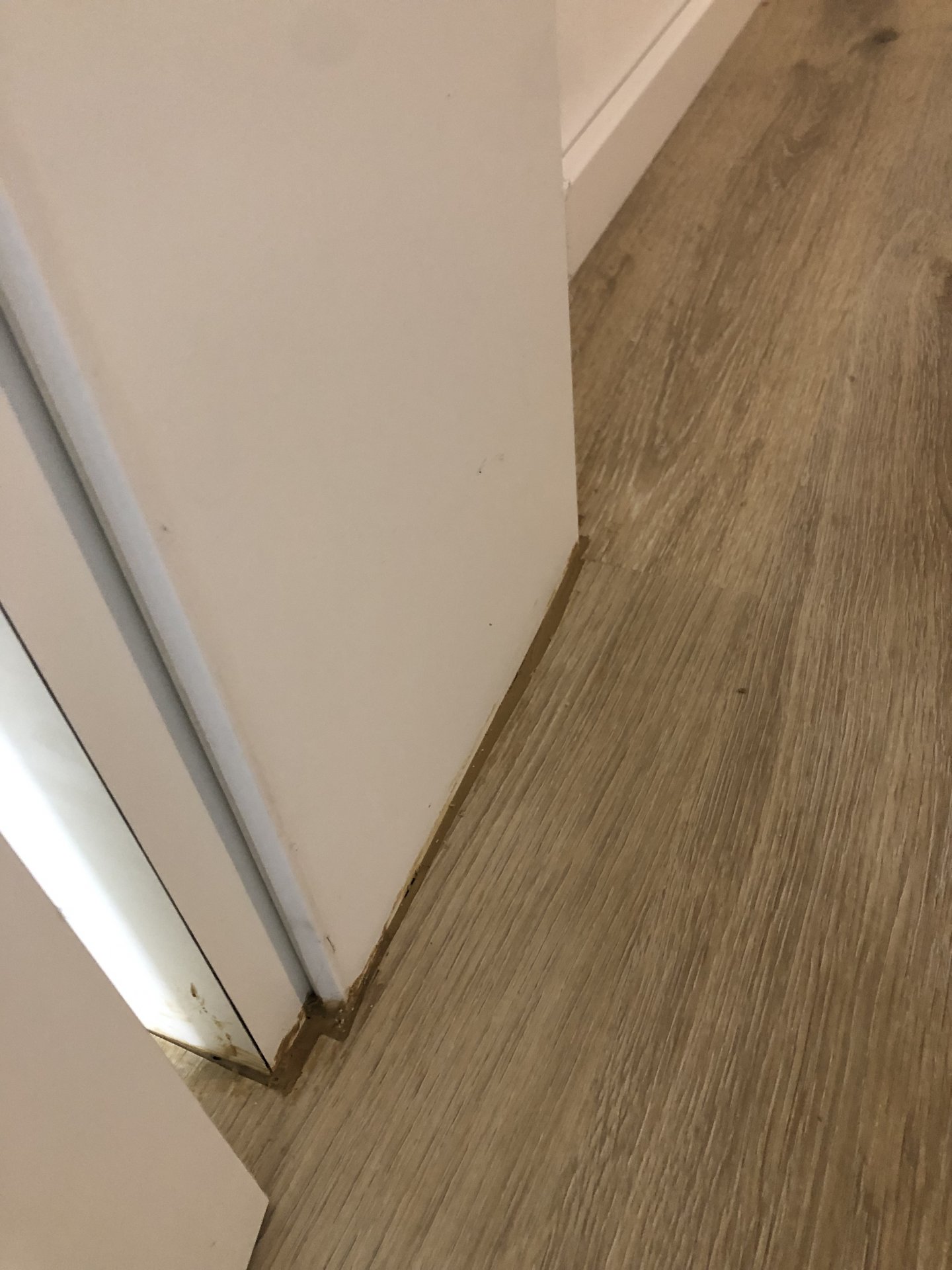

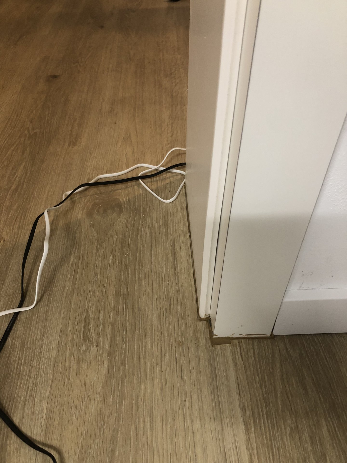

    Hier nochmal Bilder aus anderer Entfernung plus dieser einen größeren Lücke sie auch schon aus weiterer Entfernung auffällt.

    Also ich würde dies Stellen unter Pfusch laufen lassen.

    Das ist jetzt die Antwort von dem Verleger:
    Man muss eigentlich 1 cm von anderen Bauteilen, Wänden Abstand halten ich bin schon dichter dran das müsst ihr jetzt entscheiden dann muss ich das wieder rausnehmen und kann das nicht mehr durchlegen das ist das Risiko beim Duchlegendas man es nicht so genau schneiden kann wegen den ganzen Ecken.
    Er hätte doch einfach nur gerade sägen müssen?! Stimmt es das er nun die Räume „unterteilen“ muss mit einer Leiste? Das wollten wir nämlich ungern.

    Wenn ich nicht ganz dämlcih bin, ist dies ein billiger "Holz"-Türrahmen.
    Die Japansäge für 20 Euronen ausgepackt, Rest untergelegt, unten abgeschnitten, Vinyl drunter - gut iss....

    Ja das ist ein ganz leichter und ja auch leider vom Bauträger billig verbauter Türrahmen. Mir kam auch schon die Idee mit dem absagen, er will nun nächste Woche kommen und ausbessern. Weil er 5qm mehr gelegt hatte, wollte er eigtl das wir dann auf die Aufbesserung verzichten, ansonsten hätte er noch eine Rechnung geschrieben

    Hätte er das Silikon da nicht so hingerotzt, sondern vernünftig abgezogen wäre das warscheinlich garnicht so sehr aufgefallen.
