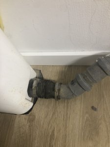

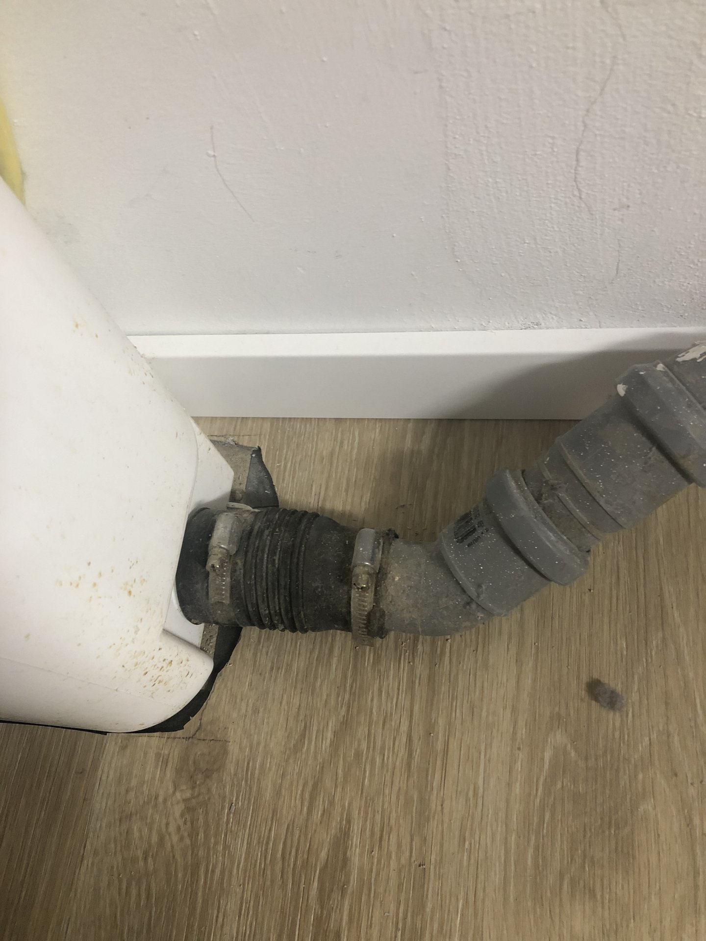

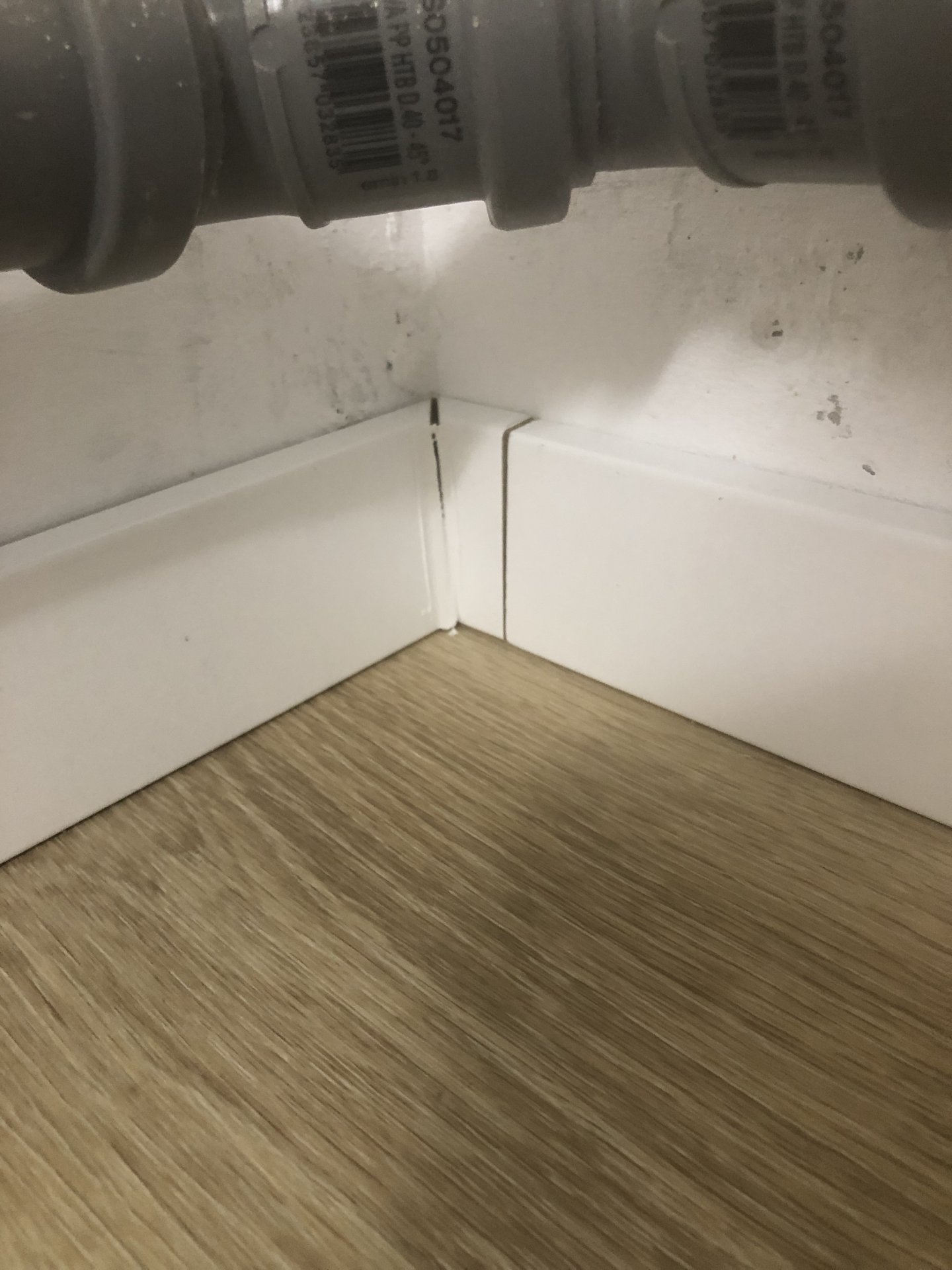

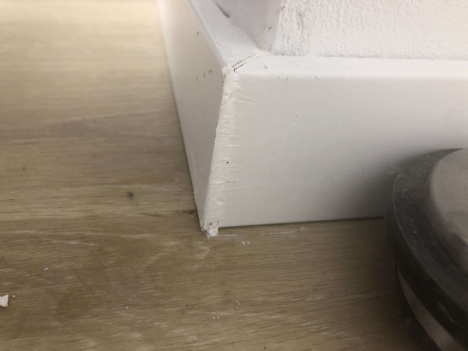

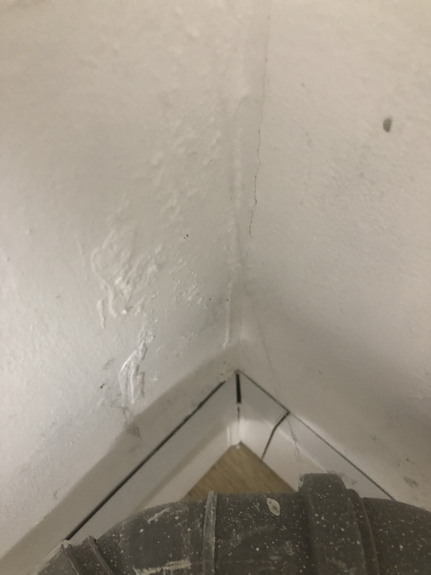

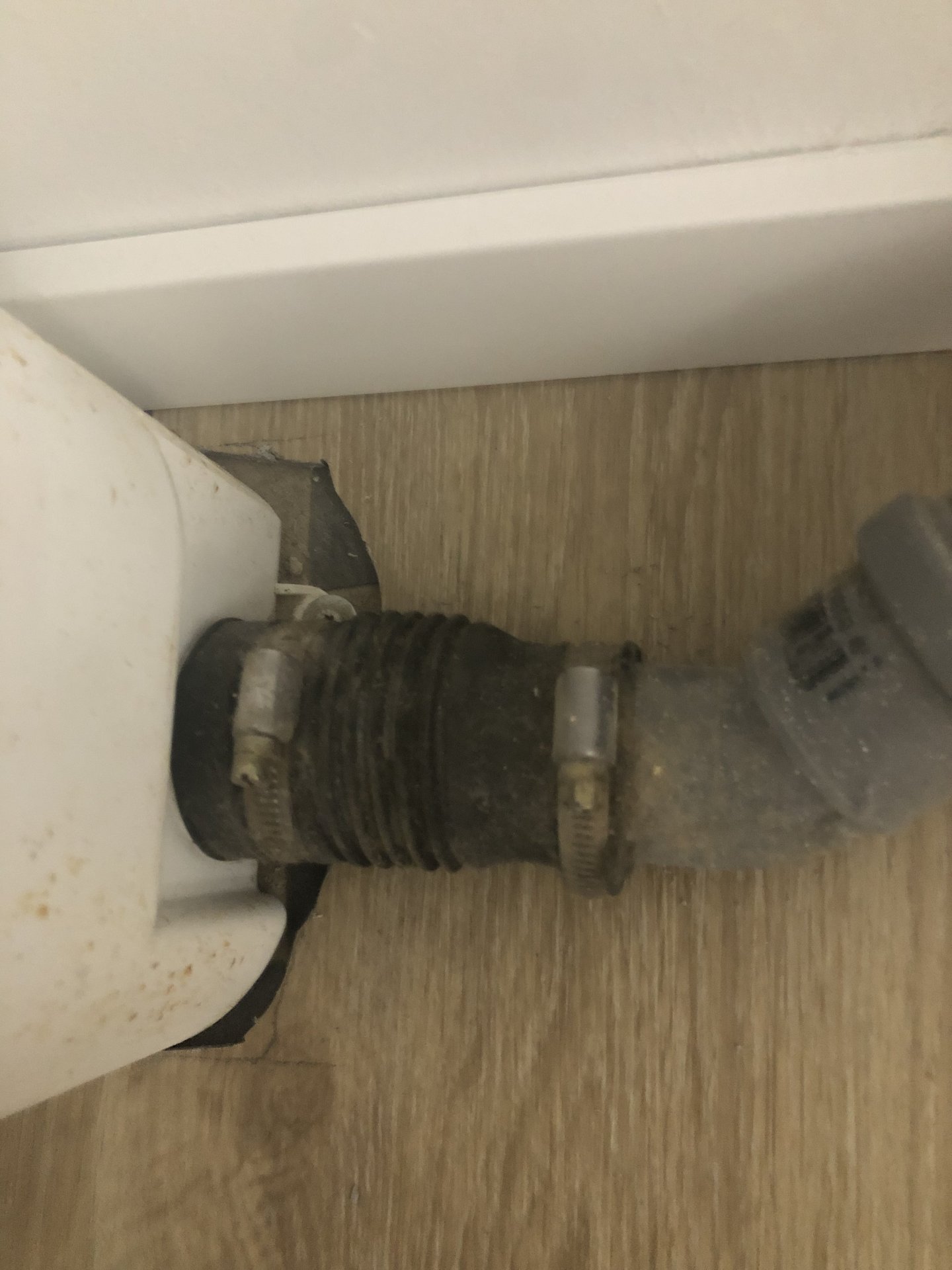

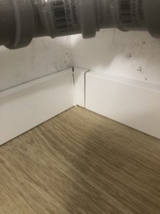

    Habe noch ein paar andere Stellen, sind die ebenfalls zu beanstanden? Es handelt sich um den Heizungskeller.
    Eigentlich habe ich wenig Lust diesen Handwerker nochmal ins Haus zu lassen, aber die Chance auf Ausbesserung muss ich ihm ja gewähren oder?

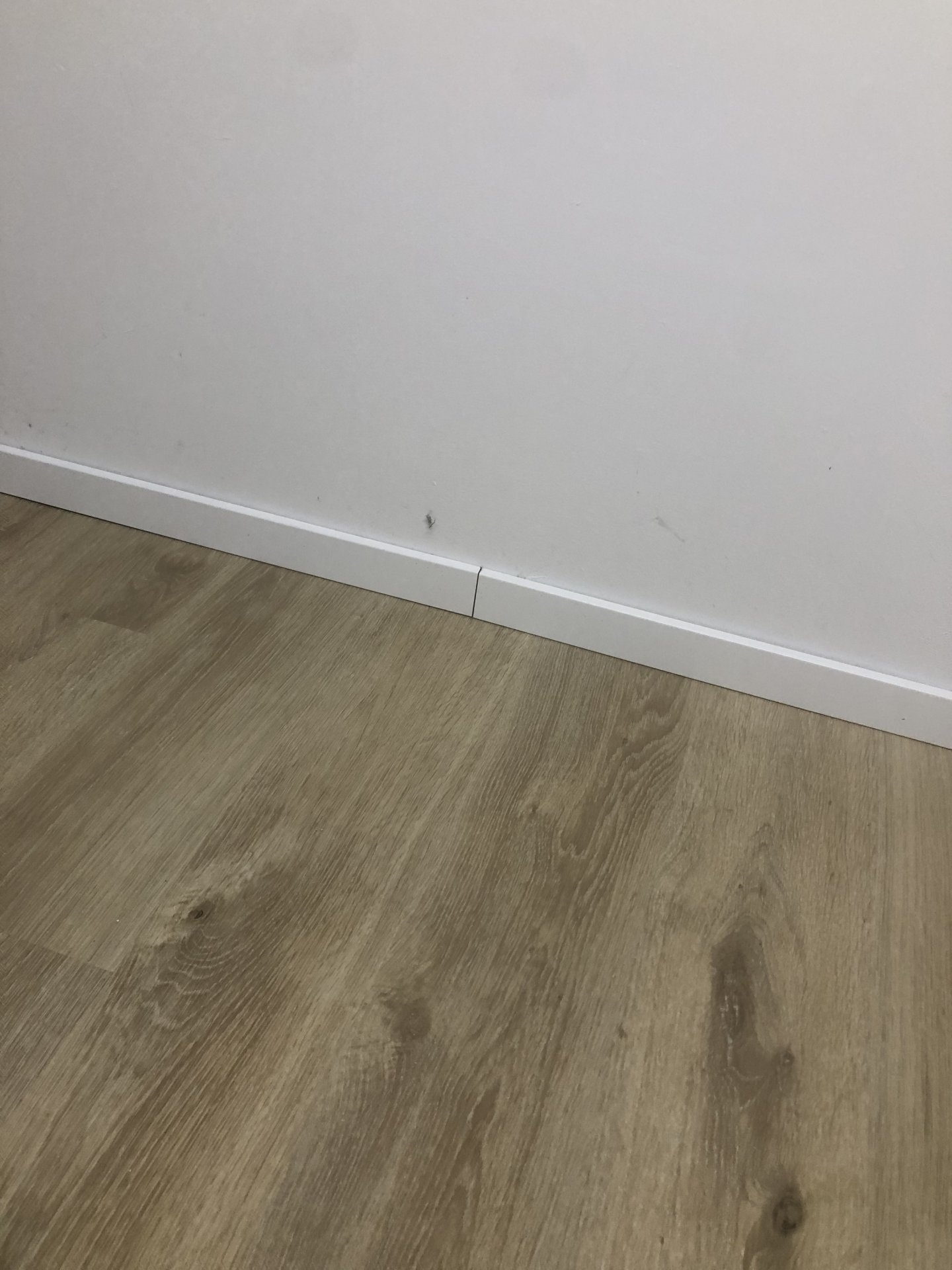

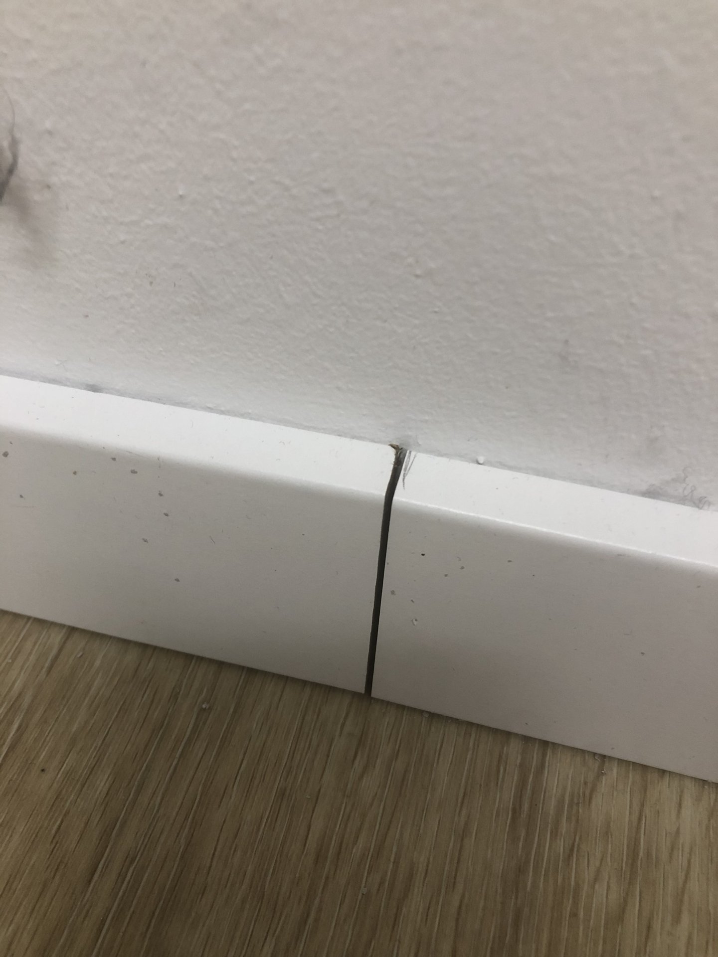

    Sockelleisten werden nicht stumpf aneinander gestoßen, sondern mit 45Grad Schnitt.
    Ich würde hier Geld einbehalten und im Heizungskeller drauf schei.....en.

    Ich würde den das nochmal versuchen lassen. Meiner Meinung nach müsste man die Bereiche um die Türrahmen mit einer sauberen Silikonfuge hinbekommen. So schwer ist das nun auch nicht. Man muss einfach nur mal Glättmittel und einen Abzieher verwenden. Für die Sockelleisten hat @DerSchreiner vielleicht noch eine Lösung

  19. #39 chavove, 26.11.2021
    chavove
    chavove
    04.12.2020
    978
    61
    Handwerker
    bergisches Land
    Techniker
    Großer Gott was hat er da gemacht? :wow
    Fürchterlich...
    Die Zarge wenn es geht sollte immer in Stärke des Bodenbelags gekürzt werden...dann wie schon beschrieben drunter schieben...
    Der Abstand zu Wand u.ä..ca. Die Material Stärke. Was ganz wichtig ist ein Dehnung Fuge auf die laufenden Meter quer bzw längst...steht alles auf den Verpackungen Kartons.
    Würde das so nicht abnehmen und den Preis drücken für eine Keller ja nicht ganz so schlimm. Aber das sieht unprofessional aus...
    Das nachbessern ist so gut wie zu aufwändig.
    Die Leisten werden wenn Profil nicht auf Gehrung gesagt sondern nur der obere Profil Teil...
    Man fängt immer mit ganzen Leisten aus der Ecke an...
    Würde mal mit ihm reden...:bierchen:
    Mbg chavove
