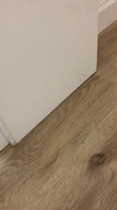

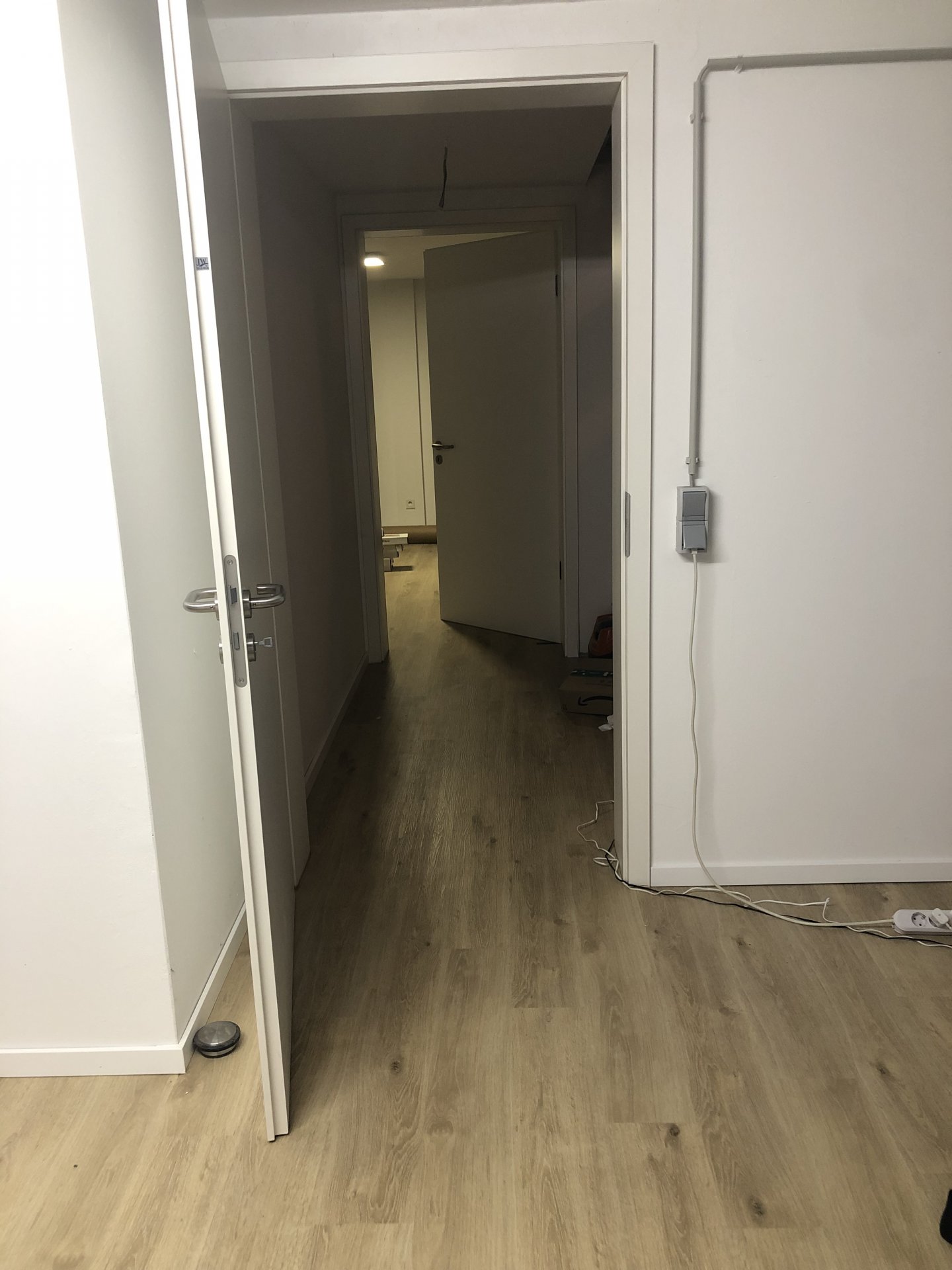

    Hallo @chavove
    die Fuge hat er nicht gemacht obwohl der Raum länger als 8m ist, aber auf der Verpackung stand auch leider nichts diesbezüglich.
    Er kommt am Samstag vorbei, danach berichte i j auf jeden Fall :)

    Entscheidend ist auch die Verlege Richtung...quer zum Raum oder längs..Also in Deinem Fall der Keller Flur...dann ändern sich die maximalen Daten.
  4. Lisa29
    Lisa29
    19.12.2018
    59
    Ok super, danke dir. Werde mal nachgucken.

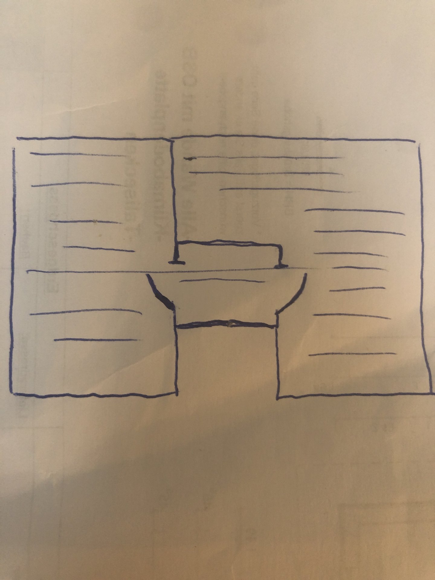

    die Verlegerichtung ist so:
    In der Mitte ist der Flur

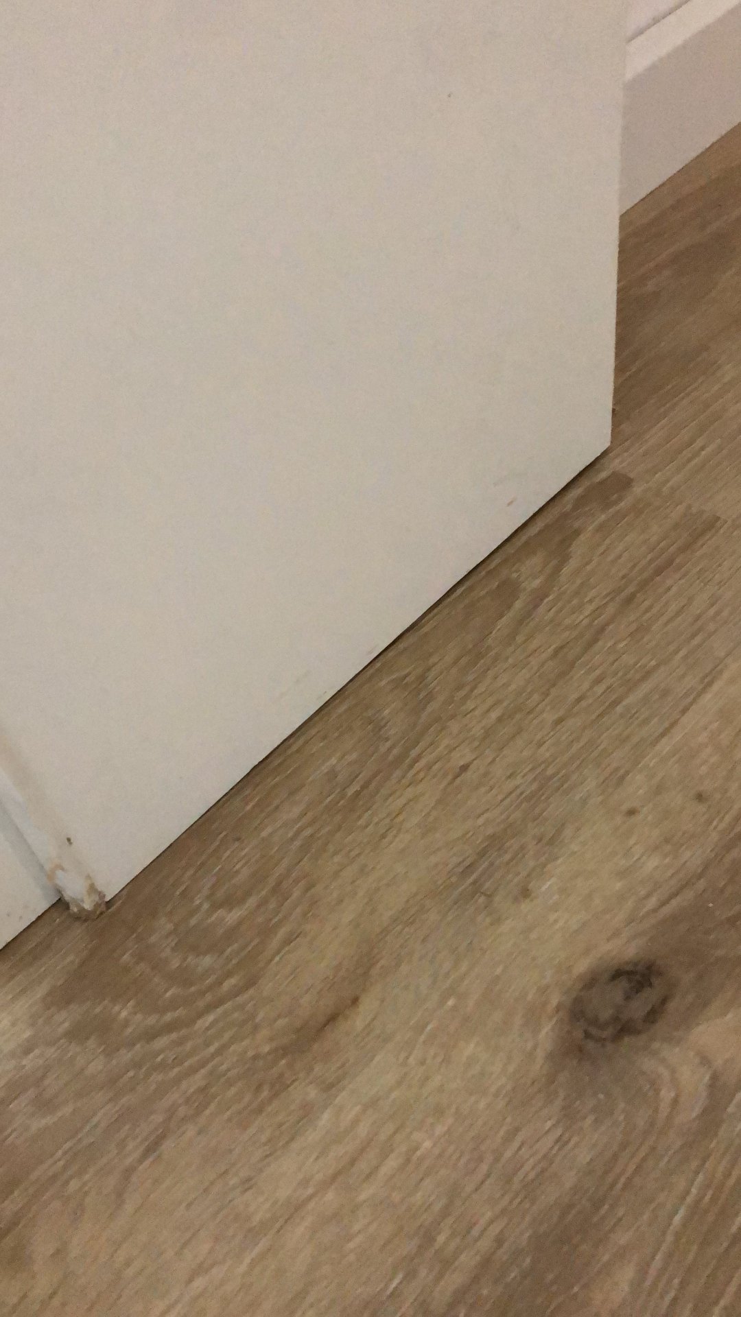

    Oha... hätte unter den Türblättern Trennfugen eingebaut und die Zargen gekürzt.

    Lisa...wie lang ist denn der Flur? Wo sind in den Räumen wie grosse Fenster? Man sollte immer wenn möglich mit dem größten Licht einfall legen..Das heißt die längst Richtung der panele mit dem Licht einfall...
  7. Lisa29
    Lisa29
    19.12.2018
    59
    Also der Flur ist ca 4qm groß und in den beiden Räumen sind je 2 kleine Fenster an der gegenüberliegen Seite der Türen.

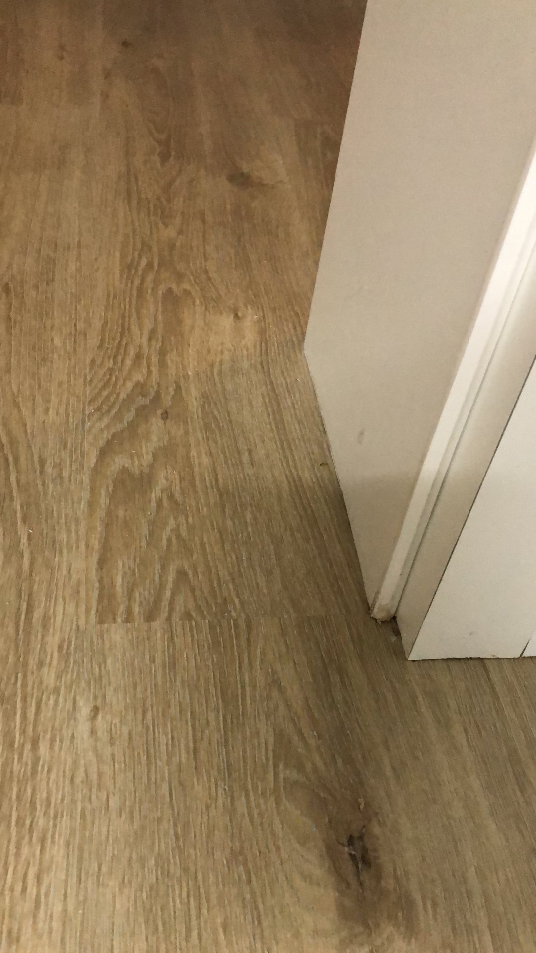

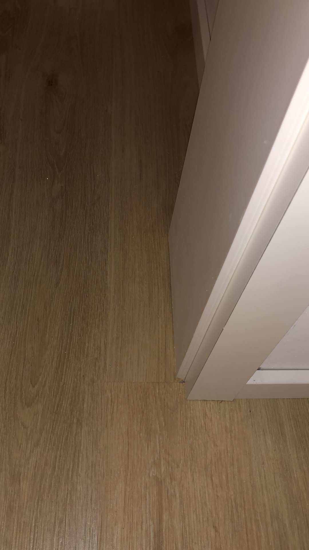

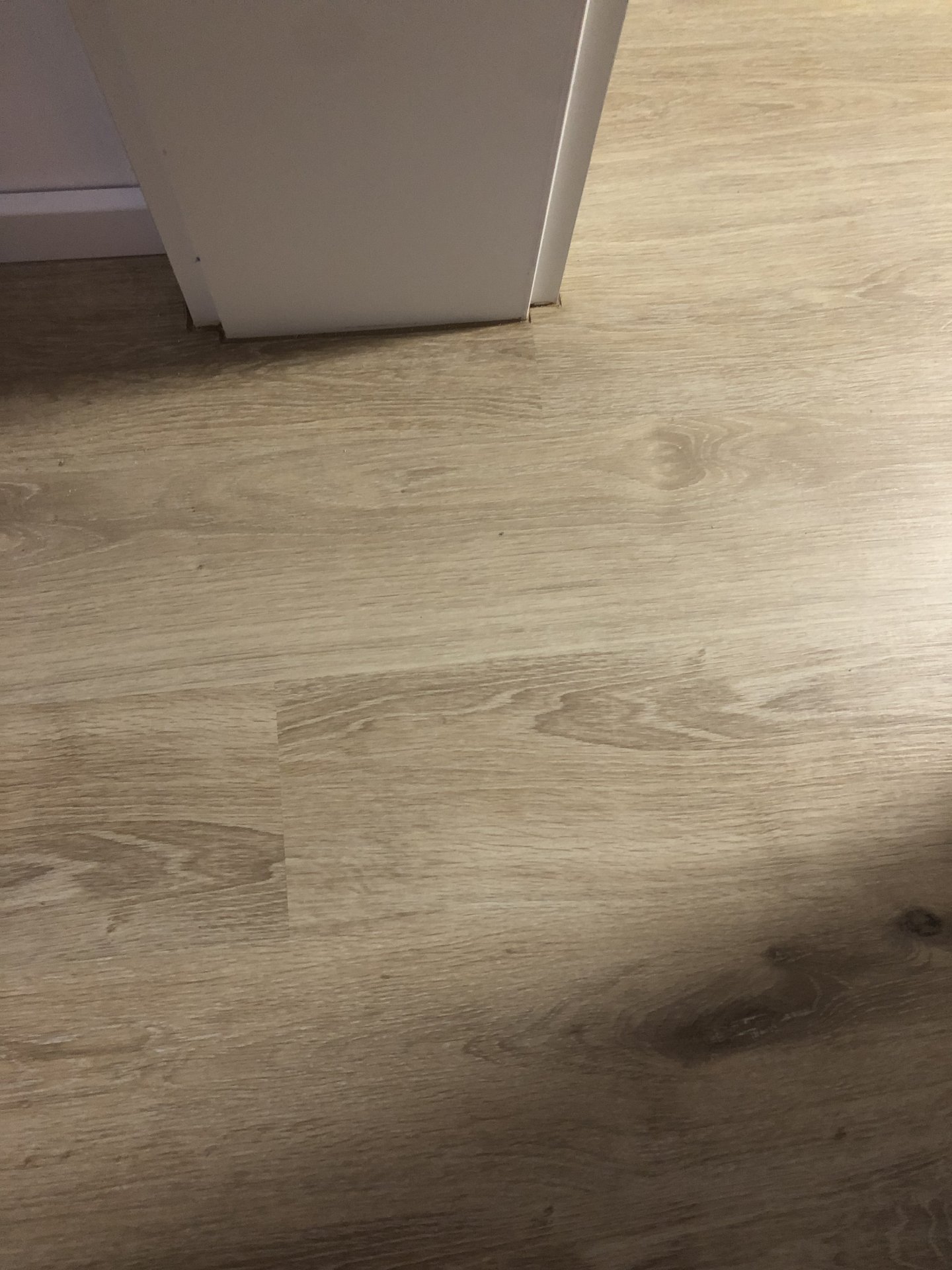

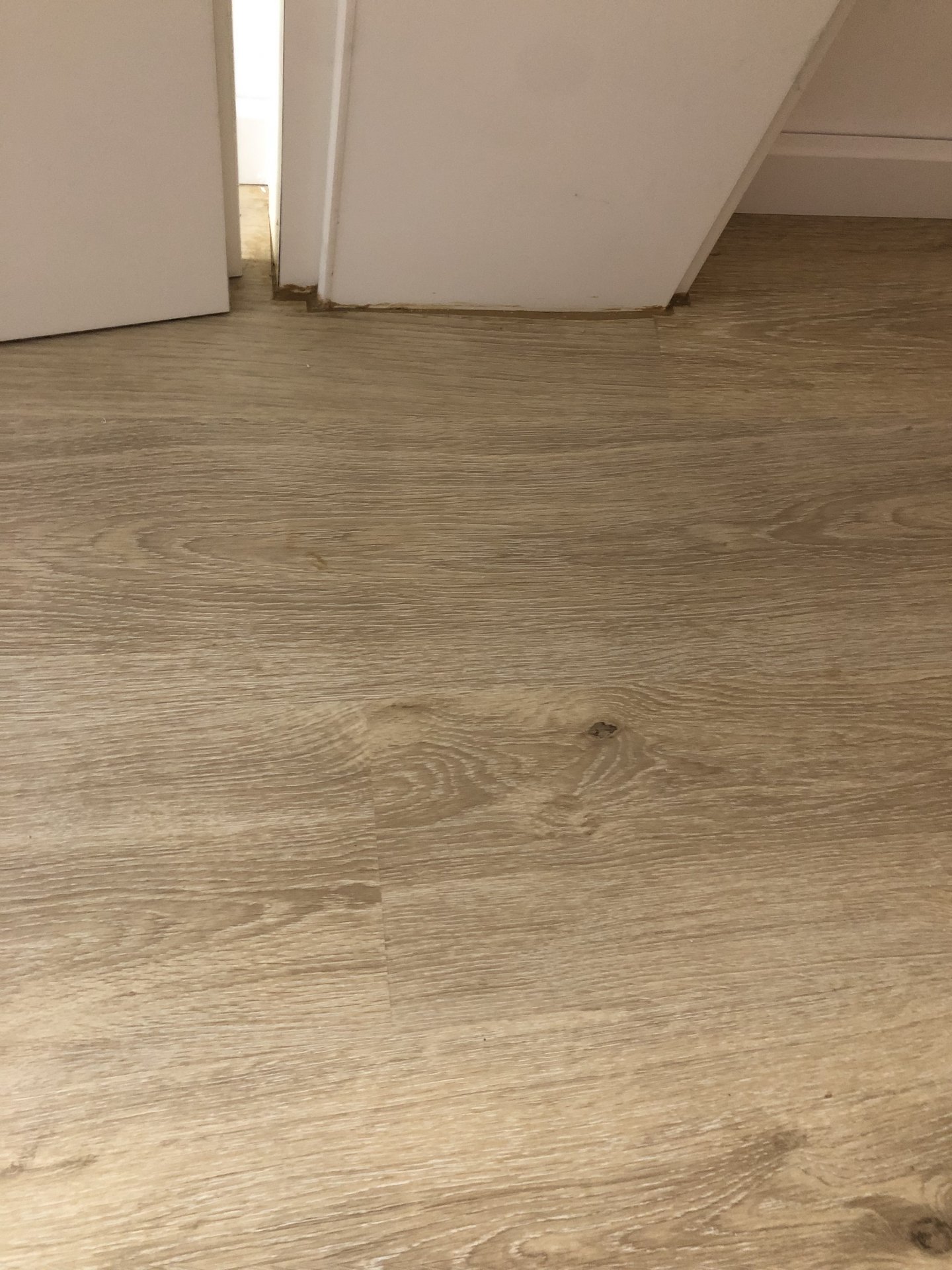

    Ah da ist ja die lange Länge :wow davon ein Bild wäre wieder gut damit man sehen kann ob da ne Tür bzw schon vom Handwerker etwas wie Dehnungsfuge gemacht wurde...
  11. Lisa29
    Lisa29
    19.12.2018
    59
    Hoffe die Bilder bringen was, also im Türbereich ist keine Fuge zusehen.

    Hab grad mal bei vinyl klick gelesen...Bis 10 m ist okay. Jedoch bei einer im Estrich vorhandenen Dehnungsfuge muss diese übernommen werden. Würde den Handwerker mal danach fragen ob eine da war :e_smiley_brille02:
    Möglichkeit wäre es ja an den beiden Türen jeweils. Eine reicht ja. Ist eben so grenzwertig..Kann gut gehen..Wenn zb an den Wänden dann genug Abstand eingehalten wurde ohne Silicon

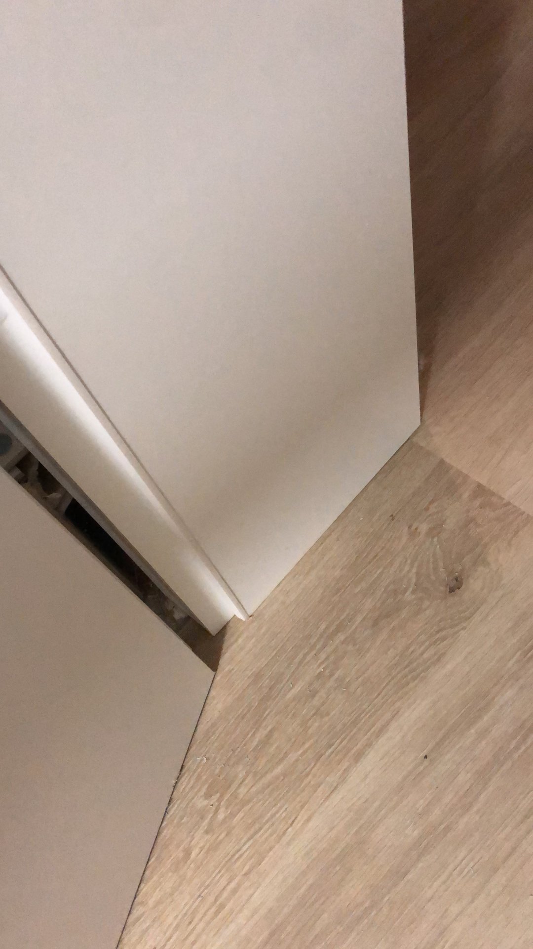

    Et voilá - Zargen gekürzt und druntergelegt, nun sieht’s chic aus.

    Ja suuuper! :bounce:..Lisa...:28: So mutt dat sein.
    Ging aber fix...
    Und was sagte er zu der Dehnungsfuge auf die Länge?
    Hat er auch die Fussleisten hinbekommen?
    Mbg chavove
  16. Lisa29
    Lisa29
    19.12.2018
    59
    Er meinte, dass er an den Wänden unter den Fußleisten genug Platz gelassen hat, dann vertrau ich da mal :angel:
    die Fußleisten hatte er nun mit Acryl verbunden, nicht schön, wollten wir auch nicht so, aber man sieht es so gut wie gar nicht. Insbesondere weil an der einen Wand ein Rohr drüber liegt und man es nur sieht wenn man auf dem Boden liegt.
    Die Zargen hat er gekürzt, da das ja nicht vereinbart war, haben wir es gut sein lassen.
