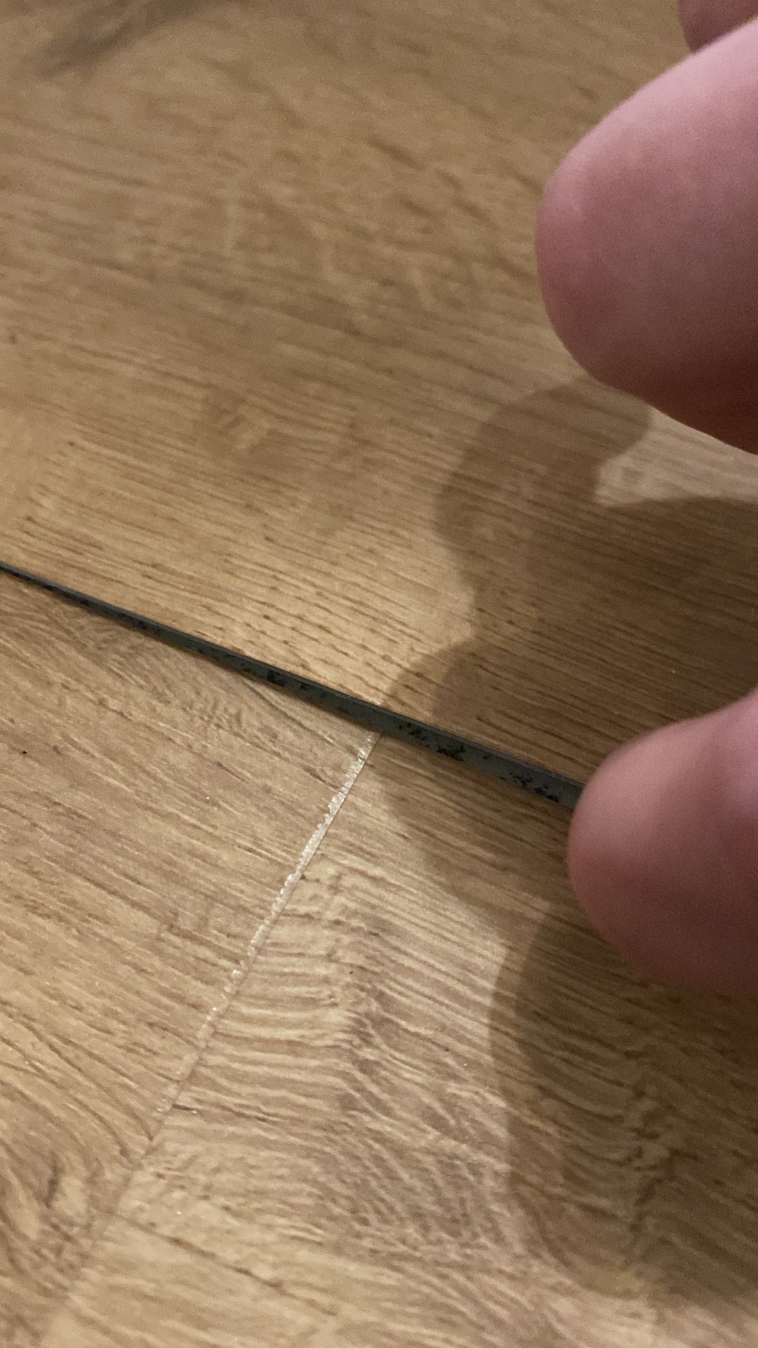

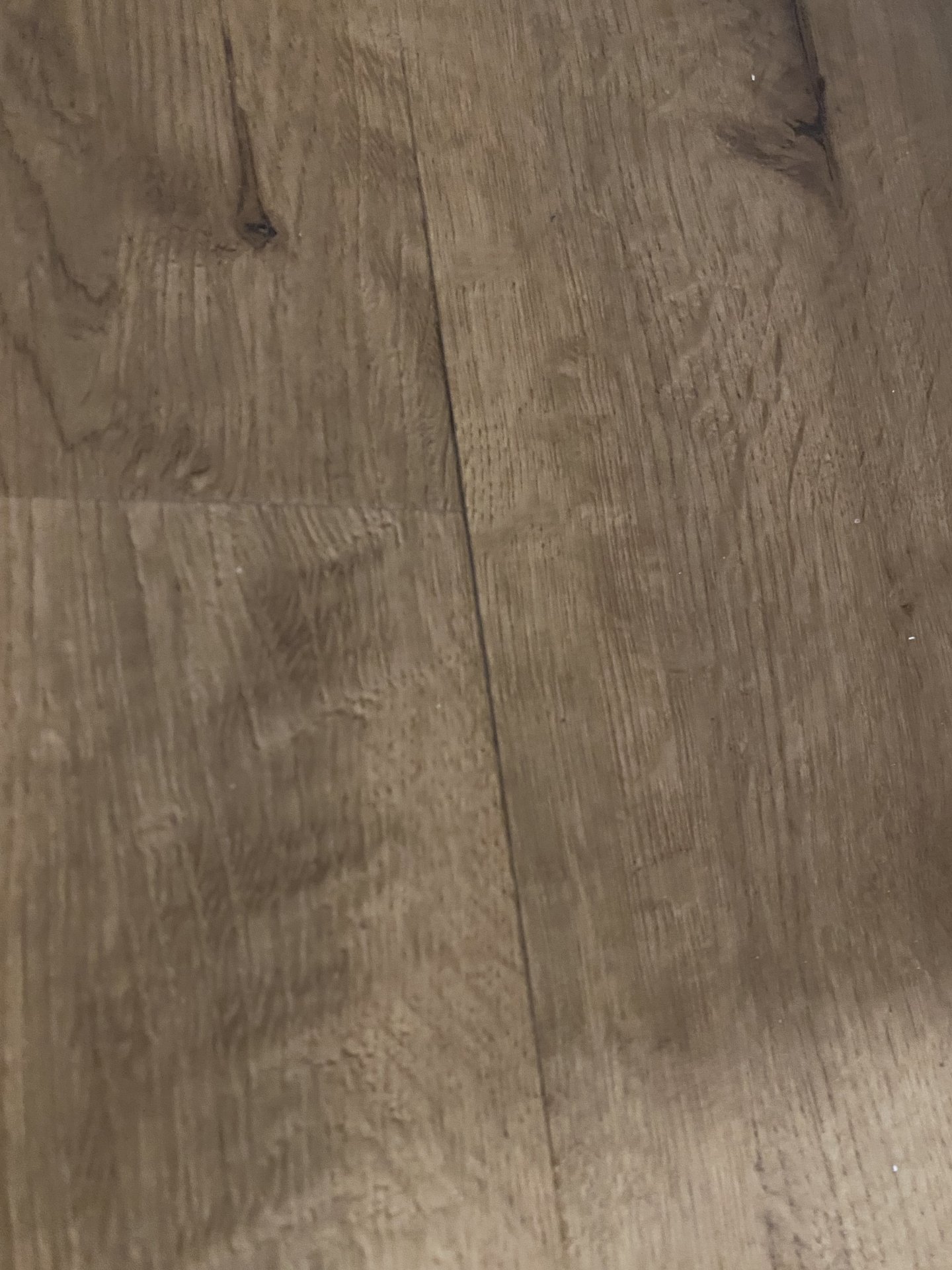

    Hi,
    haben letzte Woche einen Klickvinyl Boden verlegt. Jetzt ist mir aufgefallen das sich bei mittlerweile 2 Platten die oberste Schicht löst.
    Abstand an den Wänden wurde eingehalten und die klick Verbindungen scheinen alle in ok zu sein.
    wollte hier mal nachfragen woran das liegen kann.
    vielen Dank schon mal.

    glaube nicht, dass sich nur die oberste Schicht ablöst.
    Glaube eher, dass die Nut-Feder-Verbindung abgebrochen ist und die gesamte Planke hochkommt.
    Welche Dämmung hast du drunter verlegt?

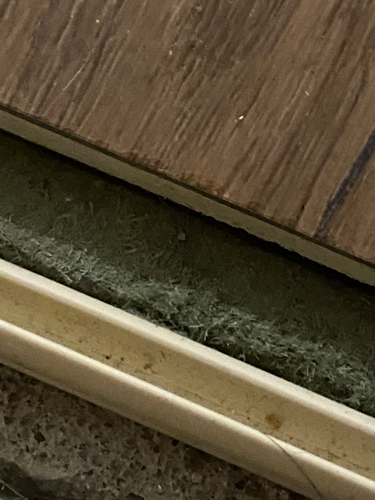

    Also der Boden hat einen integrierten trittschal. Und weil die vom Alten Boden (laminat) noch in guten Zustand war wurde die zusätzlich noch drin gelassen.

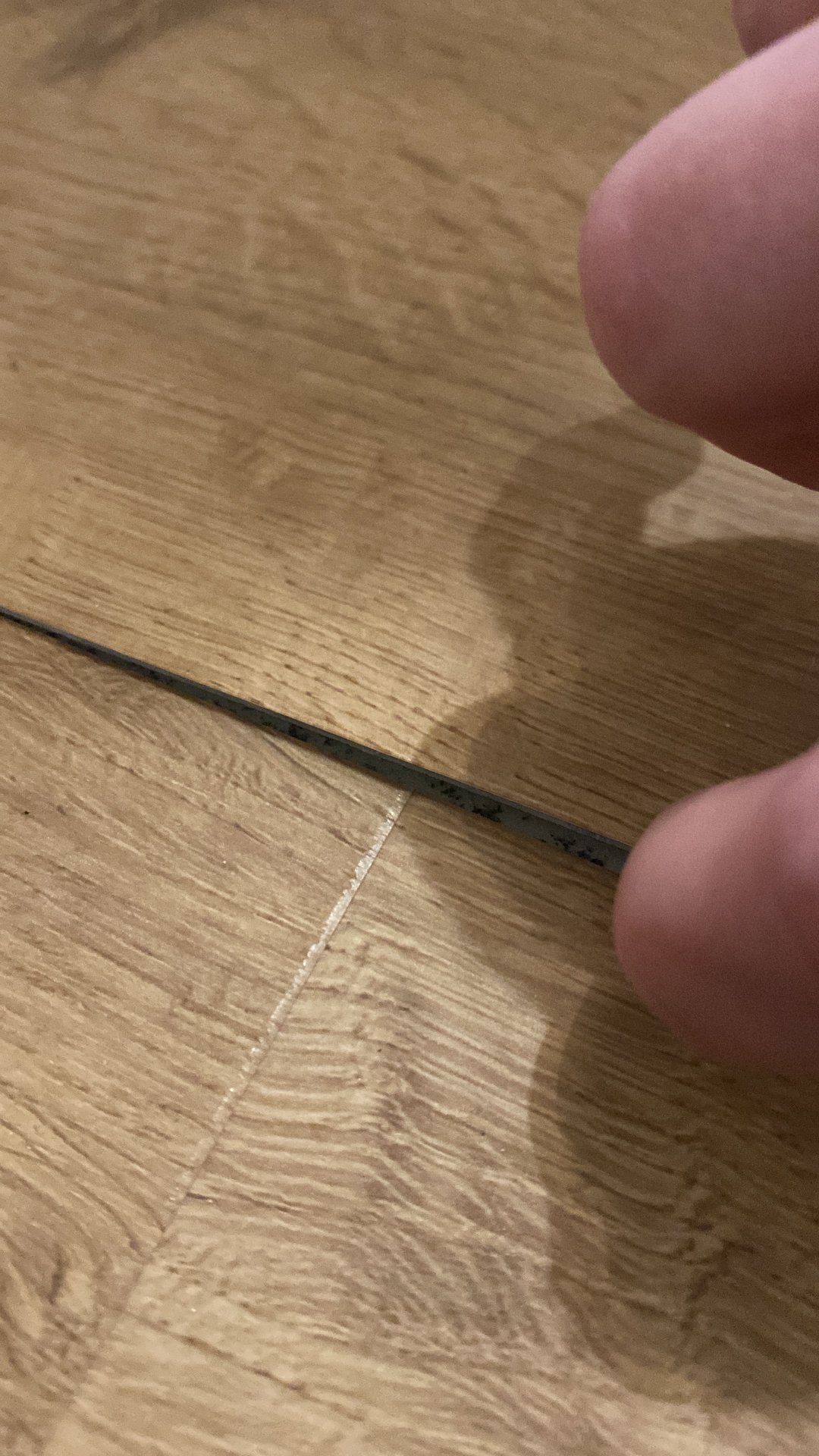

    Also man sieht wirklich wenn man es leicht hochhebt wie sich nur die oberste Schicht löst der Rest bleibt liegen.
    edit: es ist auch nur ein kleiner Teil der sich hebt, nicht das ganze Brett.

    Habe auch gemeint das die Dämmung zu weich dafür ist. Wurde aber ignoriert weil zu viel Aufwand die raus zu machen.
    Kann das dann an der alten Dämmung liegen?

    Mich würde mal interessieren, wie die Klebestelle ausschaut, normal sind die Produkte, so stark miteinander verpresst... Das man sich das schwer erklären kann ! Deswegen würde ich eher das Vinyl Stück untersuchen ob es nicht vom Hersteller ein Problem ist...( Evtl zu wenig Kleber, oder falsche Viskosität) Wenn ich daran denke, dass man ein Abschnitt vom Vinyl als Klopfholz beim Verlegen meist nimmt.. und die halten auch recht lange, trozt Hammerschläge etc pp
    Die Nutzschicht aufkleben ( runterdrücken) mit Montagekleber oä. und natürlich mit einer Gewichtsbelastung, geht ja so oder so wieder

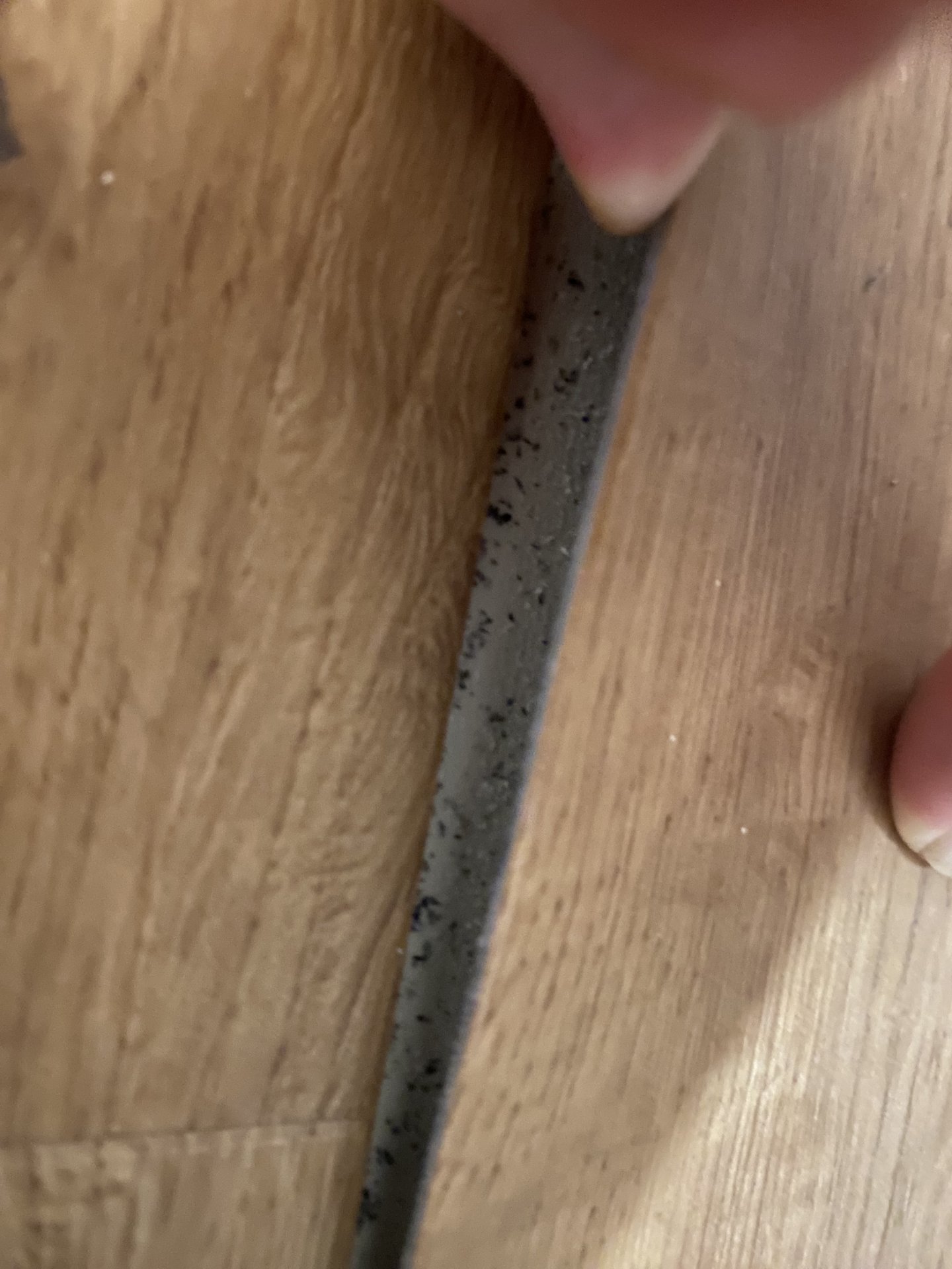

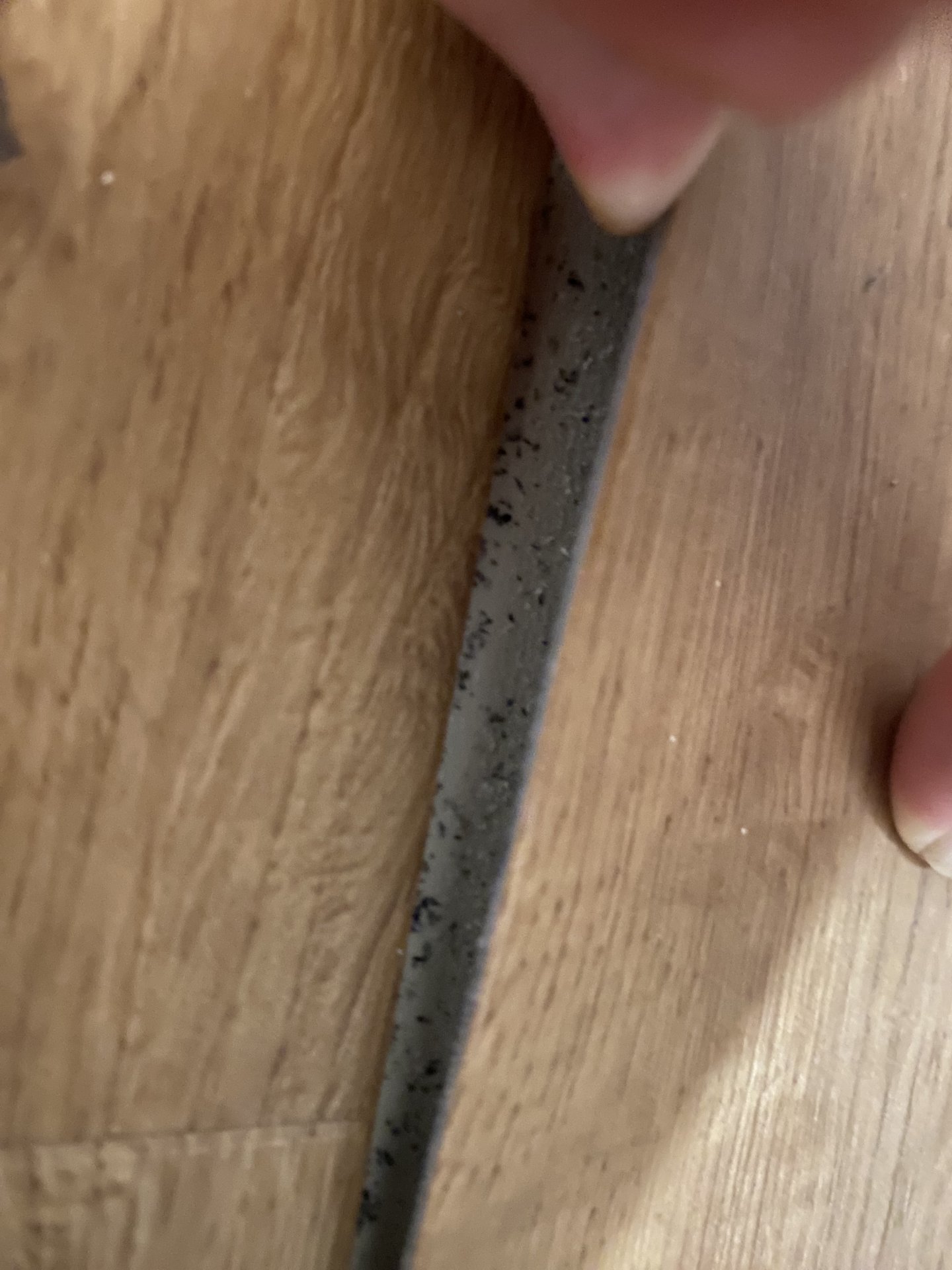

    Hab nochmal versucht ein Foto zu machen. Also wenn ich’s leicht hochhebe hab ich nur die erste dünne Schicht in der Hand.

    Das Bild, würde ich dem Hersteller mal per Email schicken, wie er es sich es erklären kann.
    ist der Kleber weich oder hart ?

    Ja, wenn die TSD zu weich ist (z. B. bei Verwendung einer TSD für Parkett/Laminat) dann drückt sich bei Punktlasten (Trittbelastung) eine Ecke oder Kante einer belasteten Vinylplanke herunter während die benachbarte unbelastete Planke oben bleibt und dabei wird dann die Verbindung abgeschert.

    Also der Kleber ist hart. Man merkt auch nicht das da irgendwas klebt wenn man mit dem Finger drüber geht.

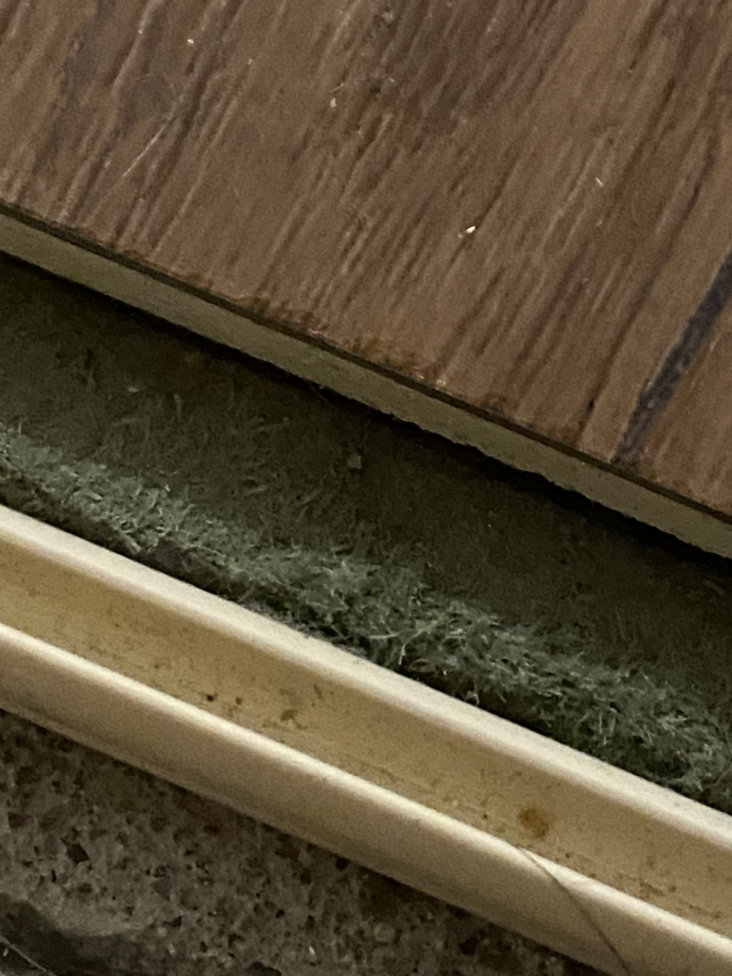

    Hab mal ein Bild von der alten Dämmung gemacht die drunter liegt. So weich fühlt die sich eigentlich nicht an. Ist so nen grünes Zeug sieht man auf dem Bild nicht so richtig. Kenn mich leider mit dem Zeug zu wenig aus.

    Die eigentliche Frage ist doch:
    Welche Antwort hättest du denn gerne von uns?
    Du musst alles noch mal rausnehmen bis zu den beiden Schadensstellen und dann die Kanten untersuchen.
    Variante A - Es löst sich tatsächlich die Oberschicht ab - dann:
    A.1 - Du hast die Kante beim zusammenklopfen der Planken beschädigt
    A.2 - Es liegt ein Materialfehler vor und du kannst dir beim Baumarkt ein paar Ersatzplanken holen
    Variante B - Es sind tatsächlich die Nut-Feder-Verbindungen abgebrochen
    dann solltest du überlegen ob du die alte Dämmung doch rausnimmst oder wieder steifes Laminat oder Parkettdielen verlegst.
